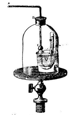

Фарадей открыл новый метод сжижения газов: не обязательно было получать газы в одном сосуде и закачивать их в другой сосуд, где будет производиться сжижение. Газы удобно переводить в жидкое состояние в том же сосуде, где они образуются. Таким способом на протяжении 1823 года Фарадею удалось перевести в жидкое состояние сероводород, сернистый газ, углекислый газ, закись азота.
Дальнейший прогресс связан с одновременным применением холода и повышенного давления. Давление создавалось насосом, а холод - твердым углекислым газом. Оказалось, что при стремительном испарении жидкого углекислого газа на воздухе часть его переходит в твердую массу, похожую на лед: за счет поглощения теплоты при испарении часть жидкости замерзает. Твердый углекислый газ получил название сухой лед. Смесь сухого льда и эфира позволяет достичь температуры минус 79°С, а если поместить ее под вакуумный колокол и откачать воздух - то и минус 110°С. Таким способом удалось перевести в жидкое состояние хлористый, бромистый и иодистый водород, мышьяковистый и фосфористый водород, этилен. Многие газы, например сероводород, хлороводород и закись азота, были не только сжижены, но и заморожены. |
![]() Вторая установка Фарадея для получения сжиженных газов |
