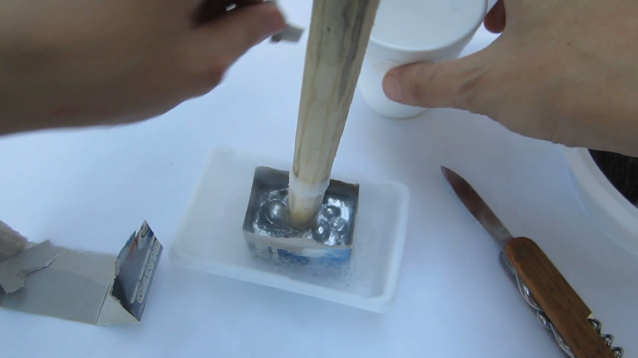

1. Замораживание ртути Некоторые практикумы советуют воспользоваться пробиркой в качестве одноразовой формочки (которая не требует много ртути). Но поскольку ртути у нас достаточно, мы решили повторить классический вариант эксперимента. В качестве одноразовой формочки проще всего использовать подходящую по размерам картонную коробочку, тщательно проклеив ее швы клеем-карандашом. Однако оказалось, что замерзшая ртуть хорошо прилипает к глянцевой поверхности картона (и особенно пенопласта), поэтому такой вариант имеет свои минусы. В верхней части деревянной палочки следует просверлить поперечное отверстие, благодаря чему замерзшая в отверстии перемычка из ртути прочно прикрепит "боек молотка" к ручке (в дополнение на ручке мы сделали бортик). Поместив коробочку-форму на полиэтиленовую подставку, осторожно нальем ртуть. Мы использовали около 45 мл, т.е. 600 г. Держа будущую ручку молотка неподвижно одной рукой (или для удобства укрепив в штативе), другой понемногу подливаем жидкий азот. Ртуть замерзает далеко не сразу, в нашем случае потребовалось около 8 минут. Окончание охлаждения заметно по стиханию бурного кипения жидкого азота. Уходит его на опыт с молотком довольно много - около 3 стаканов (500-600 мл.) |

2. Очистка от картона |
![]() Ртутный молоток. Очистка от картона |

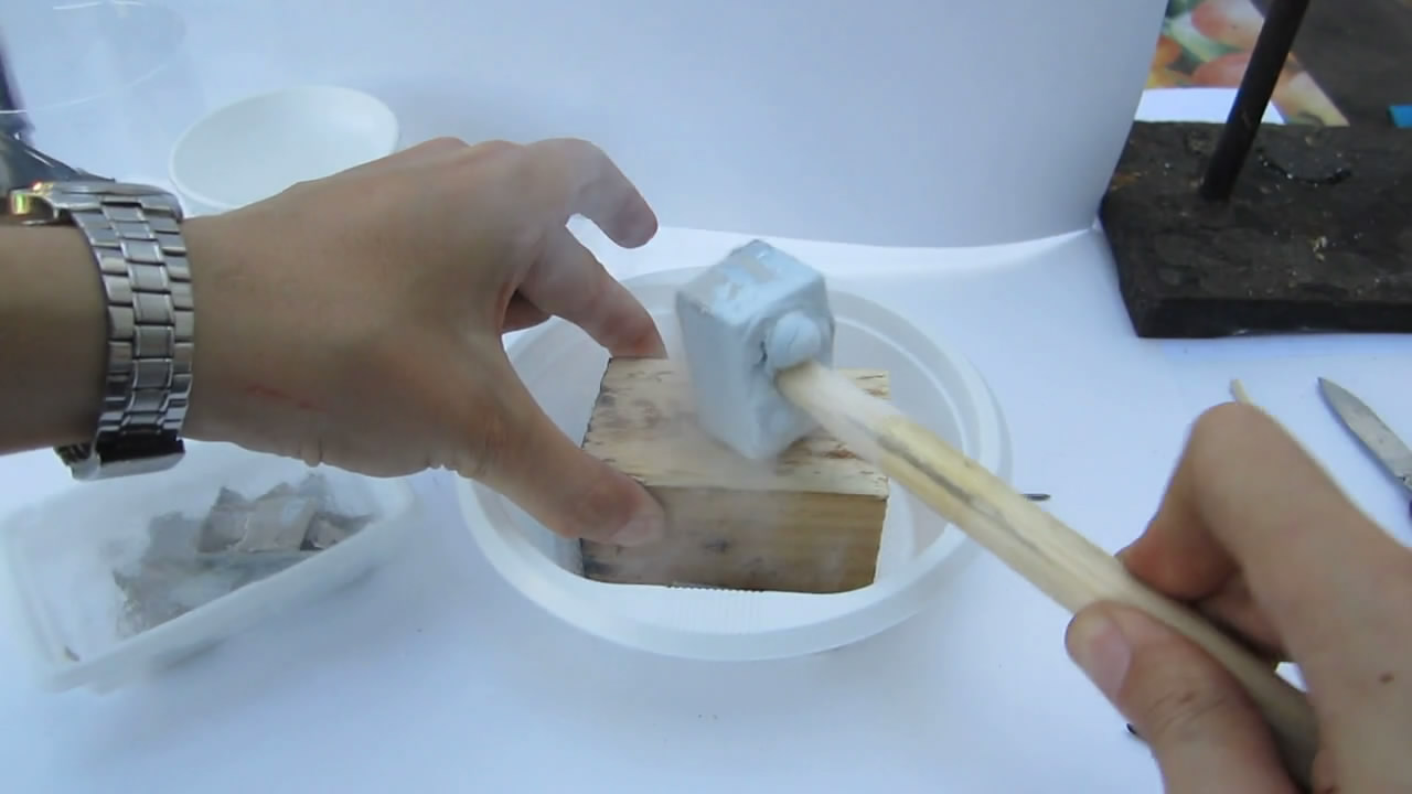

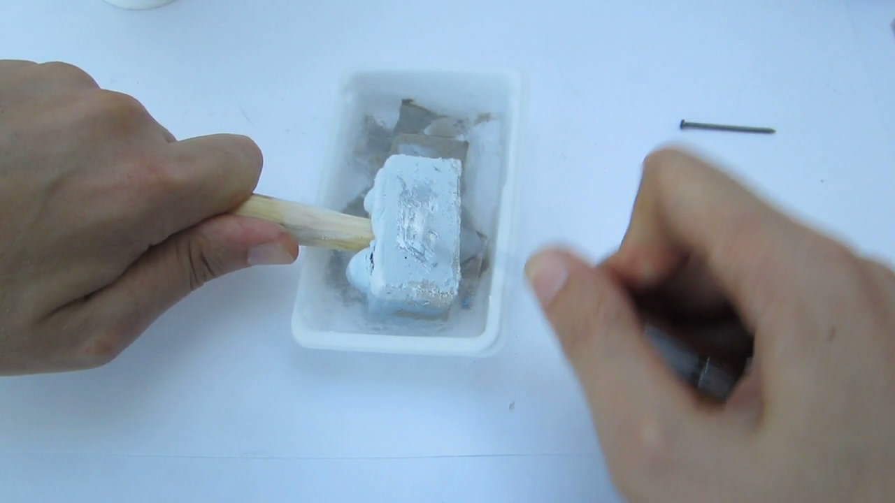

3. Замороженная ртуть - мягкий металл |
![]() Замороженная ртуть - мягкий металл |

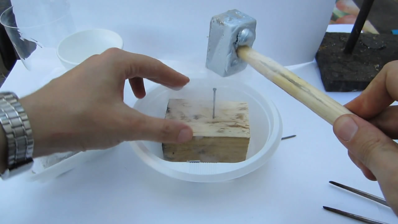

4. Забивание гвоздя |
![]() Ртутный молоток. Забивание гвоздя |

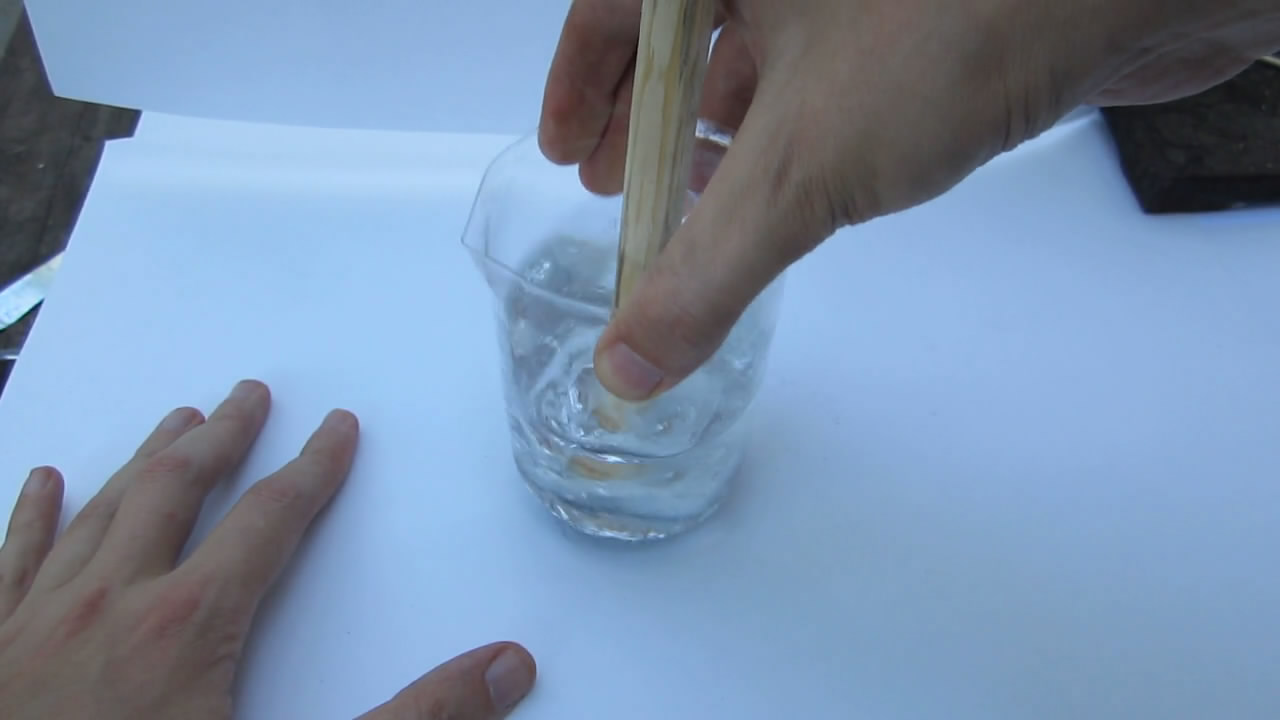

5. Таяние ртутного молотка Ртуть покрывается ледяной оболочкой и постепенно тает. Заморозка столь сильна, что в кипятке молоток примерз к дну стакана, а оно в свою очередь к влажному картону фона. После плавления ртути осторожно сольем воду и перельем ртуть в герметичную склянку для последующего хранения. |
![]() Таяние ртутного молотка |
