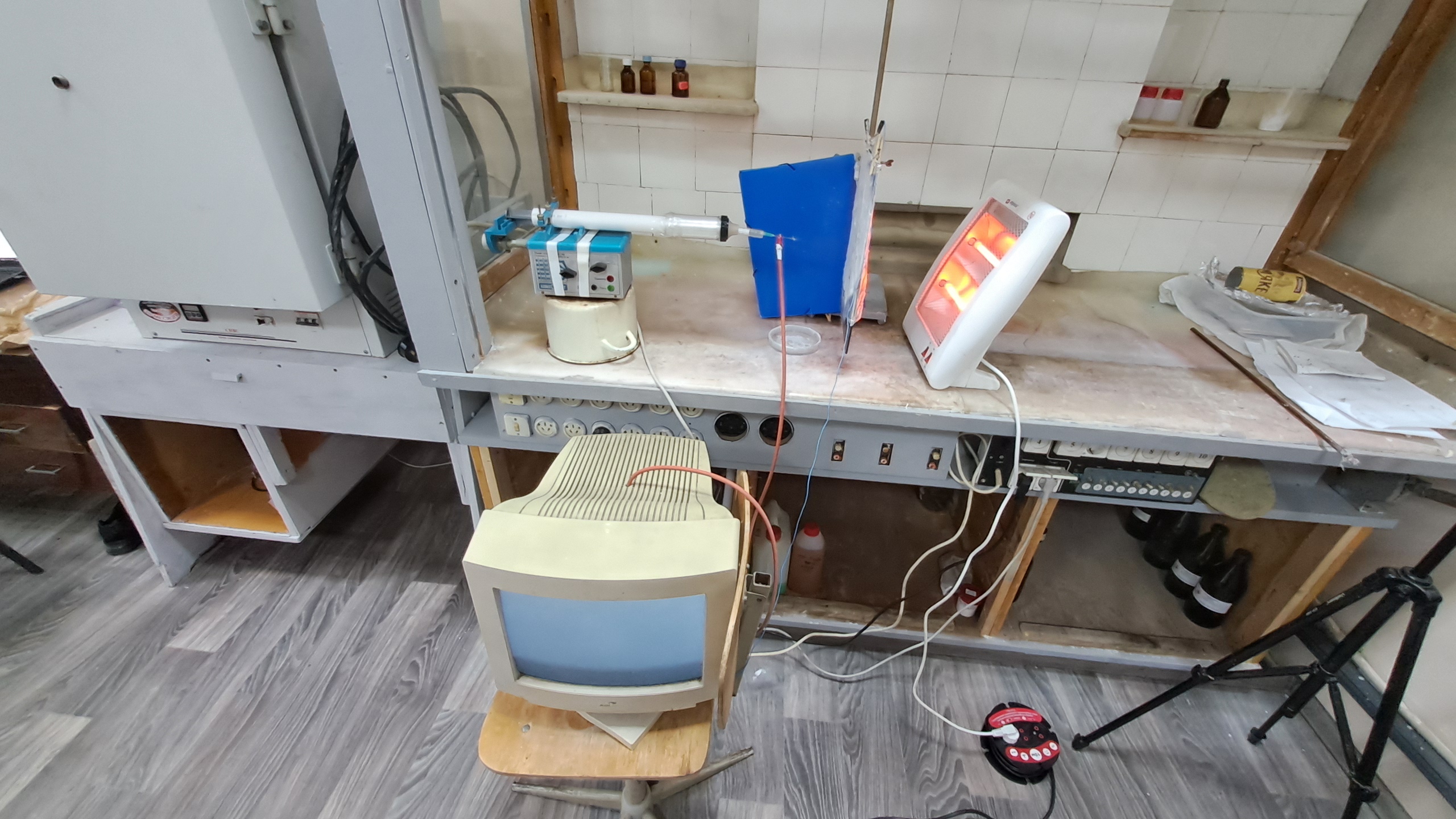

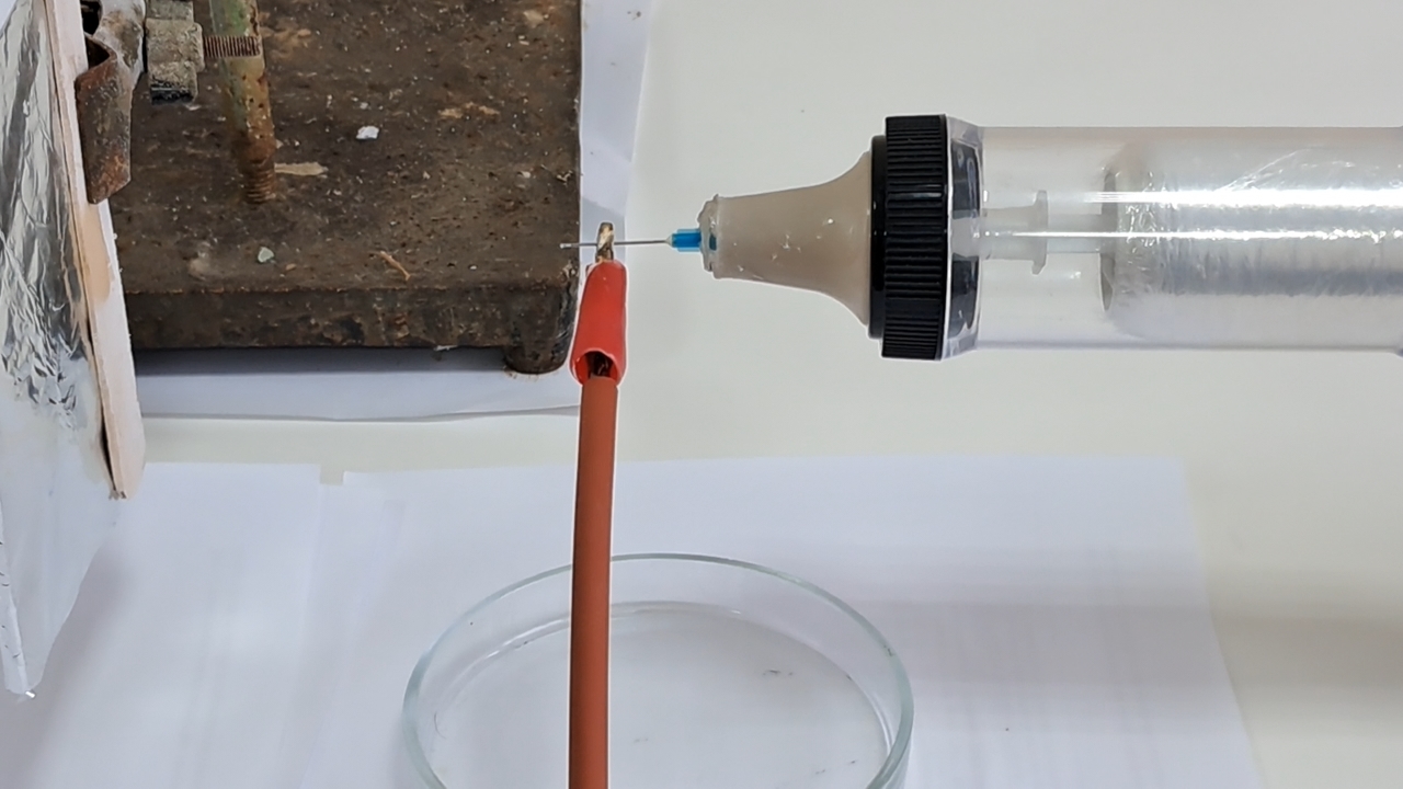

Запустил шприцедавку (ту, что на фото постом выше) с раствором полимера - нет эффекта, никаких волокон. Выключил монитор (напряжение) - из иглы не капает раствор. Потом включился сигнал, что механизм достиг крайнего положения (сигнал, что выдавило до конца).
Посольську я модифицировал систему, эта сигнализация действует неправильно.
В чем дело? Оказывается, я взял новый шприц - у него может быть другая длина. Внутренний штырь (внутри трубы, что на фото) слишком короткий? Вставил внутрь пристосовую пробку, сначала ничего, потом опять сигнализация.
Оказалось, что этот шприц был с резиновой прокладкой на поршне. Заметил это еще до эксперимента, но надеялся, что резина выдержит короткое время. Не выдержала. Резина набухла от этилацетата и стопорила поршень. Причем не стабильно, а время от времени. Хорошо, что не выкинул старый полностью пластмассовый шприц, которым я пользовался раньше - заменил.
То нет электричества, а когда есть, возникают другие проблемы.
Вообще для шприцевых насосов лучше использовать старые стеклянные шприцы (многоразовый шприц) со стальными или стеклянными шприцами. Однако, такие шприцы хрупкие и легко трескаются, а найти их сейчас не так просто.
Вообще для шприцевых насосов лучше использовать старые стеклянные шприцы (многоразовый шприц) со стальными или стеклянными шприцами. Однако, такие шприцы хрупкие и легко трескаются, а найти их сейчас не атк просто.
Стеклянные шприцы продают в крупных ветеринарных аптеках.

В ходе работы было несколько приключений, одно - запомнилось. В лаборатории - прохладно. Человек может одеть одежду потеплее, но холод, по-видимому сильно вредит процессу. Вместо волокон на электрод-коллектор из иглы брызгает раствор, который не успевает высохнуть и не только склеивает уже готовый волокна, он их просто растворяет. Чтобы поднять температуру - ставлю поблизости обогреватель. Проблема: детали установки пластиковые. Если обогреватель слишком близко, они плавятся, если слишком далеко - нет эффекта. Чтобы был эффект, но пластмасса не плавилось, рискуя вызвать высоковольтное замыкание, направил обогреватель на стену вытяжки, выложенную кафельной плиткой. Через время услышал треск - плитка нагрелась слишком сильно и пошли термические деформации. Убрал обогреватель и обнаружил, что в нескольких местах плитка отстает и сама по себе - далеко от того места, где был обогреватель. Ремонт в этой комнате был примерно год назад
Обогреватель с датчиком уровня - импровизированная кнопка снизу, которая нажимается весом прибора, включая нагрев. Сделано, чтобы обогреватель выключился, если упадет тли наклонится и не вызвал пожара. Пришлось эту кнопку зафиксировать.

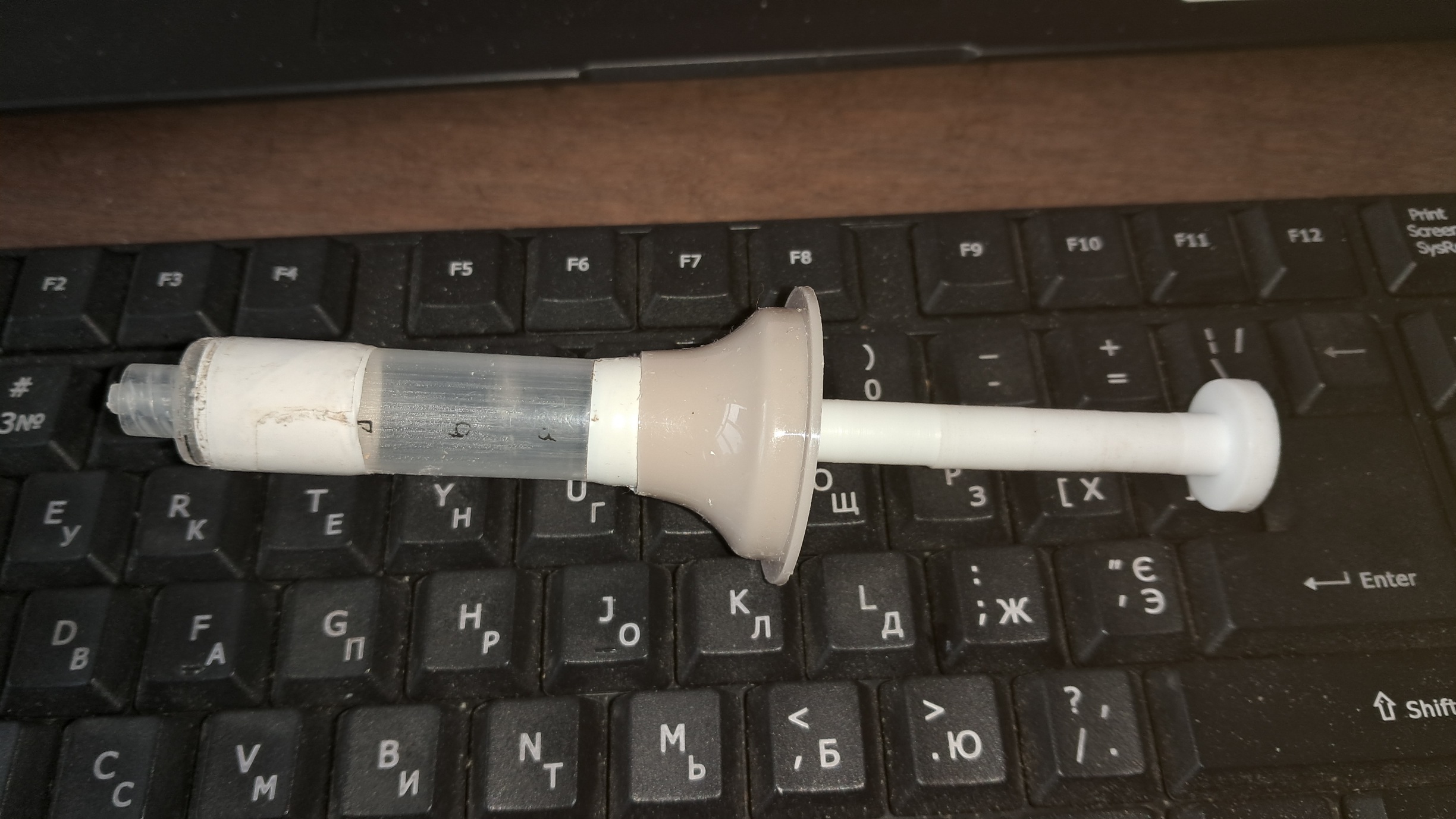

Может сделать поршень из цельного прутка фторопласта ?
 Post subject: Re: Electrospinning
PostPosted: 18 Dec 2025 00:29
Posts: 1932
"Может сделать поршень из цельного прутка фторопласта ?" - Юрий Денисов
Без токарного станка (и человека, умеющего на нем работать) - нереально.
Если поршень не имеет колец, на нем (при достаточной длине юбки) все равно нарезают канавки - лабиринтное уплотнение.
Причем, из-за огромного коэффициента температурного расширения тефлоновый поршень без некоторых хитростей (типа шевронного манжетного уплотнения) будет хорошо работать только в таком же тефлоновом цилиндре. Помимо прочих, тефлон (фторопласт-4) имеет и такой недостаток - холодную ползучесть, медленную деформацию под действием самых малых, но длительно действующих сил. Фторопласт-3, более редкий материал, имеет меньшую термостойкость (ЕМНИП, до 160 град.Ц против 240 у четвертого), но к холодной ползучести не склонен.
Раньше при всяком нормальном институте были стеклодувная мастерская, механическая мастерская, электронный цех, отдел метрологии и т.п.. Не буду утверждать категорически, но по-моему, сейчас все институты ненормальные, а некоторые - так вообще требуют немедленной психиатрической помощи.

Оказывается, дело не в насадке - клинит сам шприц. Поршень сгибается и давит под неправильным углом. Заменил пятикубовый шприц на меньший двухкубовый.

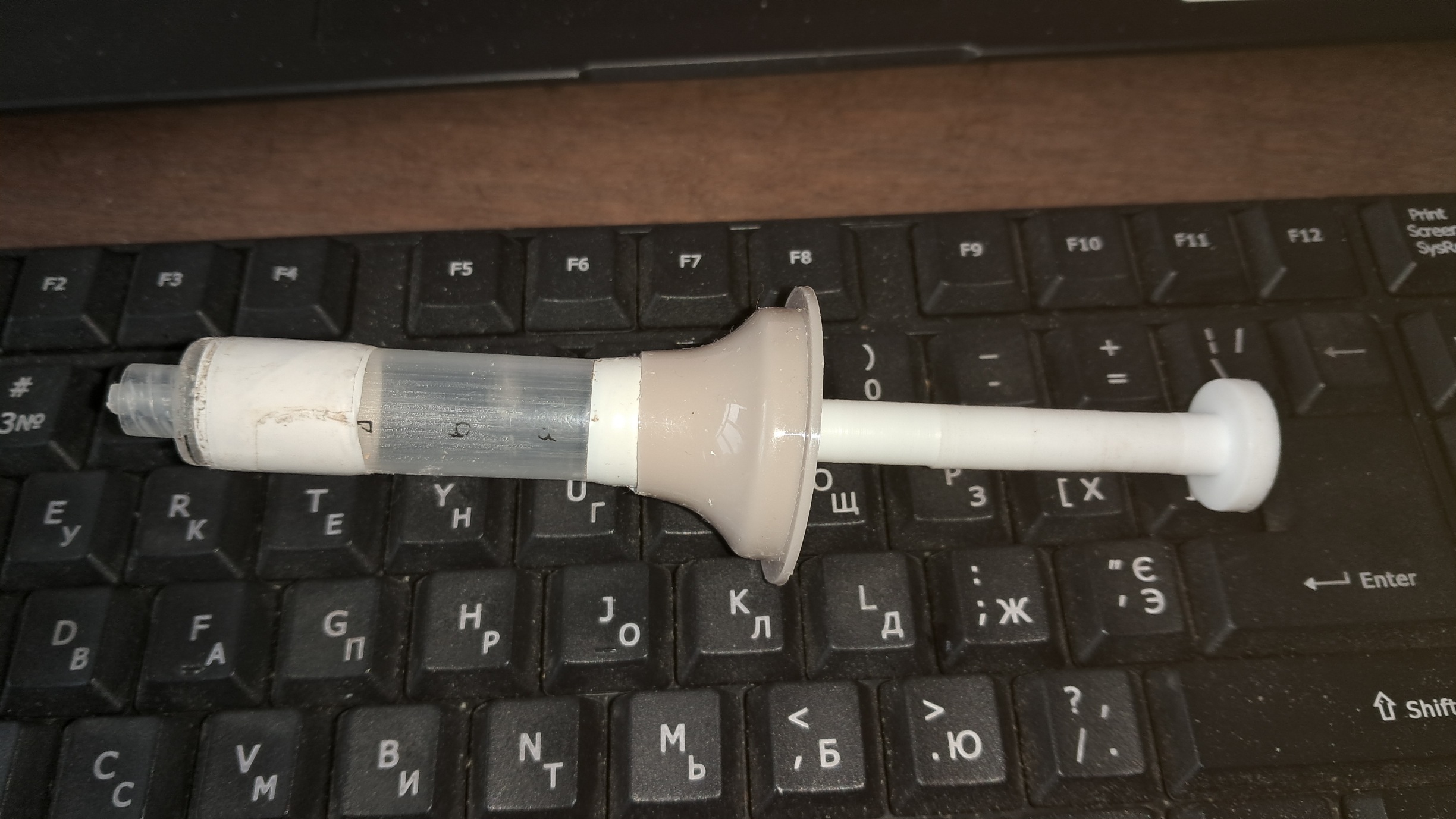

Один такой есть - мы с ним начинали работать:
К сожалению, поршень только один. Чтобы сделать еще, как уже написал коллега, нужен токарный станок. Проблема решается просто: не забывать, что одноразовый шприц - одноразовый. Это означает, что несколоко раз его можно использовать, если получится, но потом все равно нужно менять, даже, если на шприце не видно внешних повреждений.
Не считая воровства администраций, деньги в институтах тратятся на зарплату (неполную) и коммунальные. Даже, если остались остатки чего-либо вроде механической мастерской, эти мощности используются не по назначению, например, для шиномонтажа.
Ну а последнего метролога я выставил из лаборатории, держа его за шкирку (сам он не хотел уходить). Его служебное рвение покопаться в моих вещах немного не понравилось. Позже он ушел на пенсию, не знаю, взяли ли кого-то на его место.
