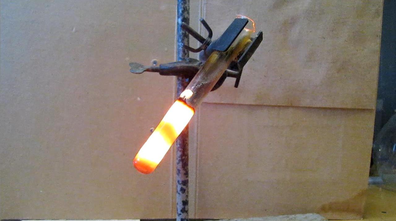

Сегодня получил силицид магния реакцией порошка магния и кристаллического кремния.
Кремний был в виде кусочков пластины для фотоэлемента. Сначала измельчил кремний следующим способом. На доску постелил бумагу, высыпал кремний, накрыл его плотной бумагой и стал раскатывать сверху фарфоровым пестиком (примерно как раскатывают тесто). Время от времени собирал кремний в кучку, перемешивал и снова раскатывал. В конце концов, получились мелкие чешуйки и порошок.
Магний напилил напильником, смешал с кремнием на листке бумаги, после чего примерно 5 минут раскатывал и перемешивал смесь так же, как перед этим кремний. Смесь засыпал в пробирку, утрамбовал постукиванием (пытался еще уплотнить стеклянной палочкой, но это не дало эффекта).
Затем нагрел в сильном пламени горелки до красного (а частично - и красно-желтого) каления. Самоподдерживающейся реакции, как в случае смеси магний - диоксид кремния, не было. Стоило прервать нагрев, и смесь сразу же остывала. После нескольких минут прекратил нагрев, охладил и разбил пробирку. В ней оказался темно-серый (почти черный) порошок, визуально однородный.

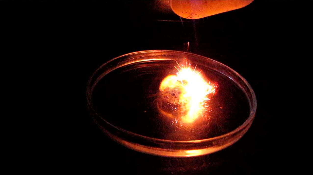

Надеясь, что порошок - силицид магния, решил заснять самовоспламенение силана. В чашку Петри на черном фоне налил 20 мл воды и 3 мл концентрированной соляной кислоты, выключил в комнате свет и сыпанул порошок в чашку Петри.
Результат стал полной неожиданностью: я надеялся, что будут отдельные вспышки (как в случае силицида магния, полученного из магниевого порошка и песка), но меня ожидал сюрприз.
В момент контакта порошка с кислотой произошла настолько яркая вспышка, что камера была ослеплена. По искрам было четко видно, что горит не только силан, но и силицид магния. Были слышны громкие хлопки. В несколько попыток добавил примерно пол чайной ложки силицида. После вспышек началось активное выделение газа, пузырьки то и дело вспыхивали. Обнаружил, что если провести по пене стеклянной палочкой или шпателем происходит целая серия вспышек. Видимо эффект объясняется тем, что пузырьки разрушаются, и силан вступает в контакт с воздухом. Кроме того, силицид магния, который плавал поверх пены, вступает в контакт с кислотой.
Постепенно добавил весь силицид, дважды налив в чашку Петри свежую кислоту. Каждый раз, когда сливал с чашки отработанную смесь, происходили вспышки и раздавались громкие хлопки.
В случае силицида, полученного из магния и песка, вспышки силана продолжались несколько секунд. В данном же эксперименте вспышки с громкими хлопками продолжались несколько минут - настоящий "силановый ужас".
Обратил также внимание, что на поверхности жидкости появилось светло-коричневое вещество. Коллега Александр считает, что это аморфный кремний. Аморфный кремний - довольно ценный продукт, который получают разложением силана. На некоторый кадрах видео заметно, что коричневое вещество образуется после вспышек пузырьков силана.
В моем эксперименте с силицидом из песка образование светло-коричневого вещества наблюдалось, но его было мало. В опыте, который выложил Biver, оно также было.
