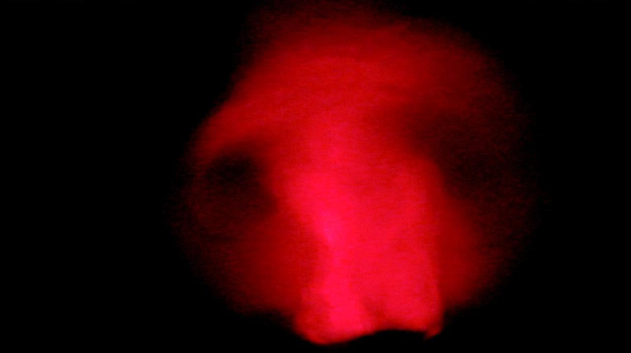

В общем про образование синглетного кислорода при пропускании хлора через раствор щелочи в перекиси водорода все знают.
С йодом свечения не наблюдается, ходя выделяется кислород. А вот с бромом...:) Я набрал в шприц 10мл бурых паров брома и пропустил через раствор щелочи и перекиси водорода. Возникло красное свечение, я удавился. :) Можно не пропускать пары брома, а просто прилить бром, возникнет яркое красное свечение.

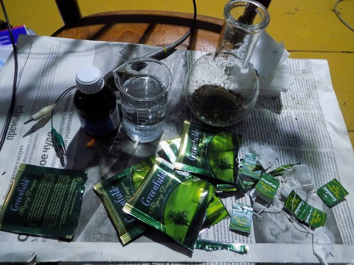

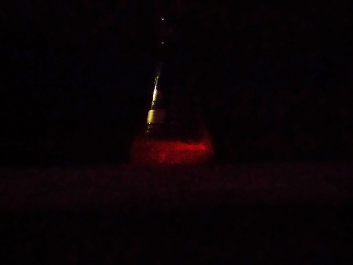

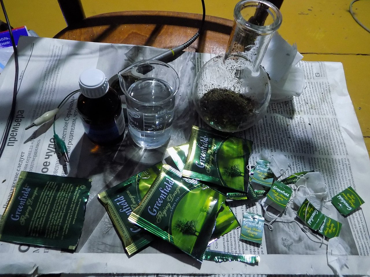

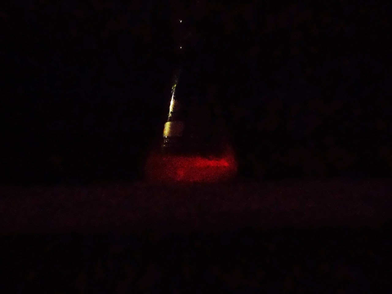

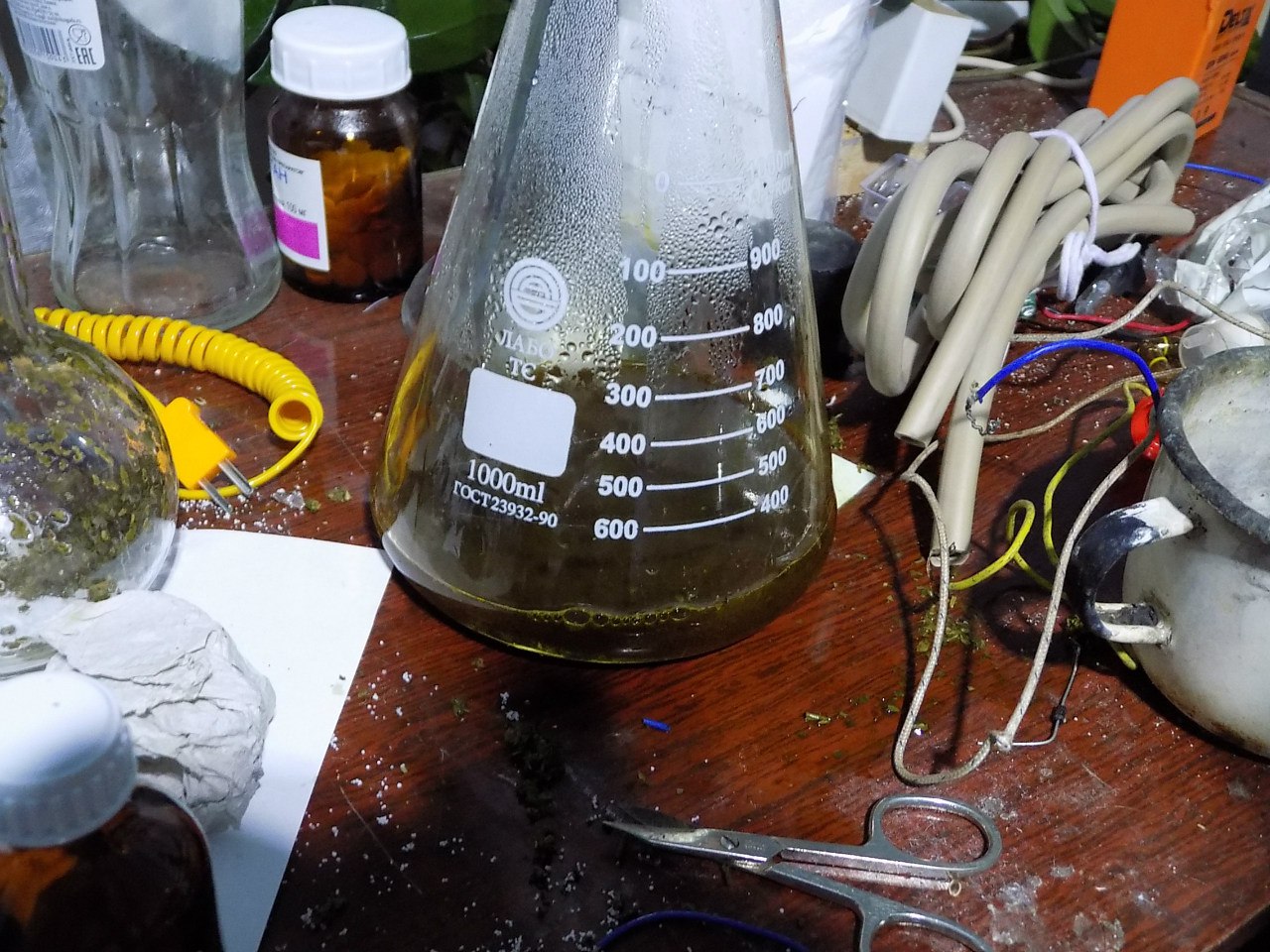

Когда зеленый чай уже не бодрит...
Берем 10 пакетиков зеленого чая ("Гринфилд" например) заливаем 100мл горячей воды и варим 15мин, затем фильтруем, выжимаем.
Полученный экстракт зеленого чая содержит много танинов, которые конденсируются с формальдегидом в щелочной среде под действием перекиси водорода, при этом выделяется много синглетного кислорода.
Заливаем полученный экстракт в колбу на 1л, не меньше, добавляем 25г карбоната калия и 50мл (бутылочку) формидрона, цвет смеси меняется, несем колбу в темное место и прлиливаем туда 80мл пергидроли.
Видим яркое равномерное свечение смеси красным, перетекающим в оранжевый, цветом, затем смесь вспенивается и ее выбрасывает из колбы НА ОДИН ЛИТР(!).
пруфы
К сожалению мой фотик ни каким боком нормально не воспринимает красный цвет в темноте, свечение действительно яркое.

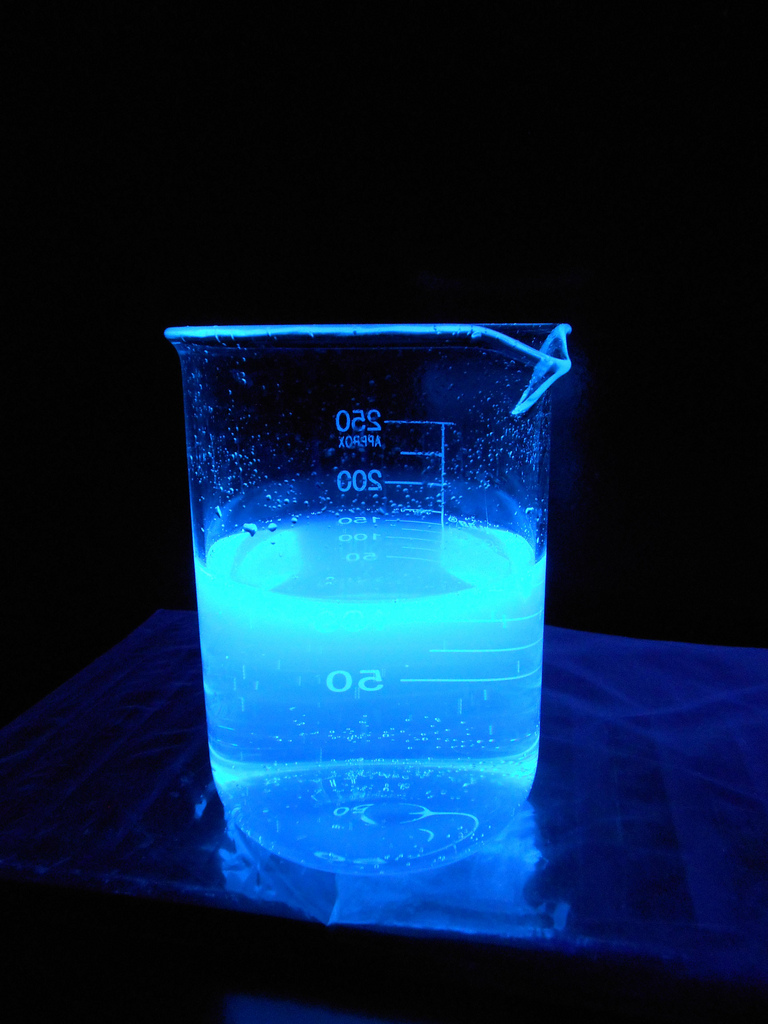

Luminescence of Luminol (Glowing of Luminol Solution).
Химическое свечение (эксперименты с люминолом) ч.1
http://chemistry-chemists.com/N3_2011/U ... 11-U1.html

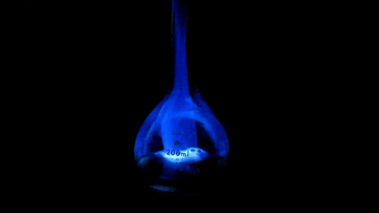

Chemiluminescence: hydrogen peroxide, sodium hydroxide and chlorine (singlet oxygen)
http://chemistry-chemists.com/N2_2013/C ... P11-1.html

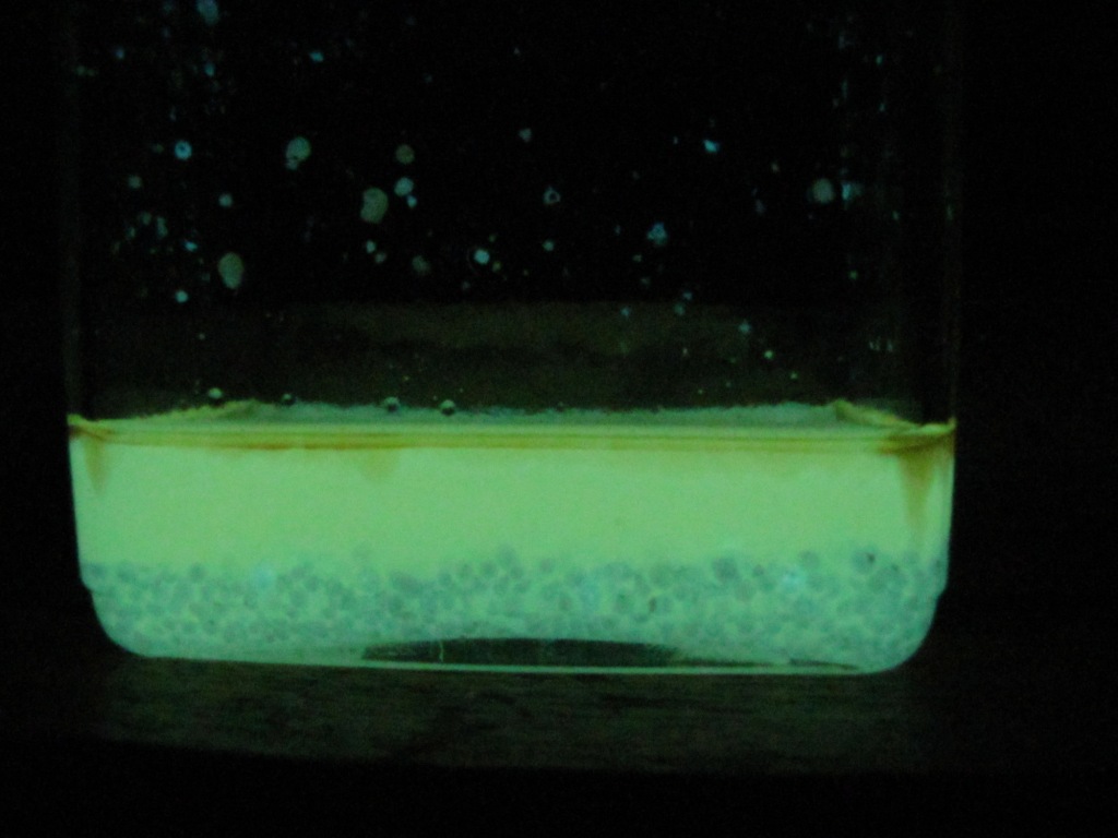

Свечение люминола в среде диметилсульфоксида
Luminescence of Luminol [Glowing of Luminol Solution in Dimethyl Sulfoxide (DMSO)]
http://chemistry-chemists.com/N3_2011/U ... -U1-8.html
