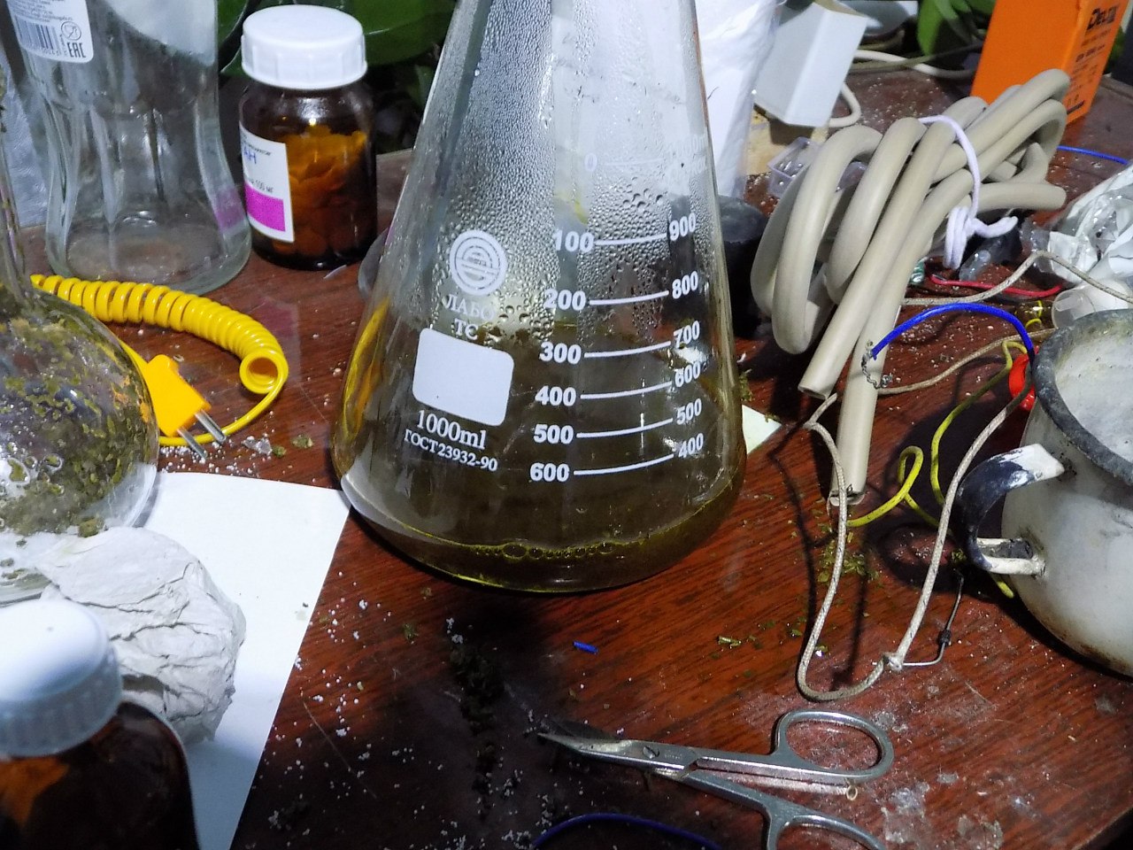

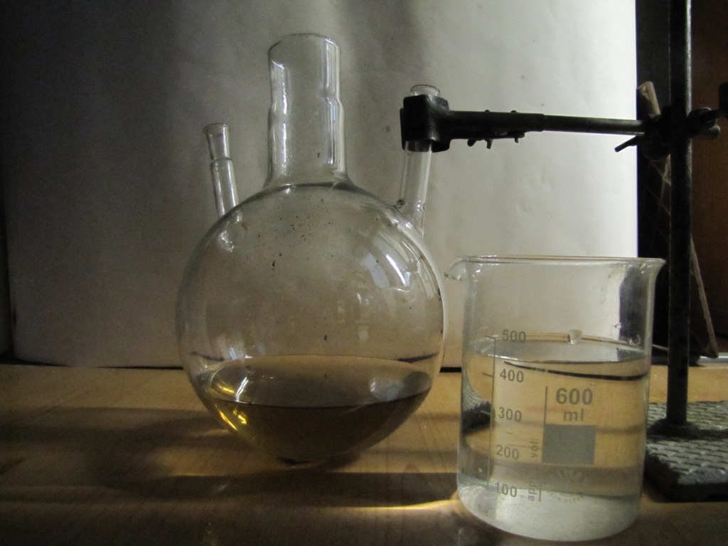

Когда зеленый чай уже не бодрит...
Берем 10 пакетиков зеленого чая ("Гринфилд" например) заливаем 100мл горячей воды и варим 15мин, затем фильтруем, выжимаем.
Полученный экстракт зеленого чая содержит много танинов, которые конденсируются с формальдегидом в щелочной среде под действием перекиси водорода, при этом выделяется много синглетного кислорода.
Заливаем полученный экстракт в колбу на 1л, не меньше, добавляем 25г карбоната калия и 50мл (бутылочку) формидрона, цвет смеси меняется, несем колбу в темное место и прлиливаем туда 80мл пергидроли.
Видим яркое равномерное свечение смеси красным, перетекающим в оранжевый, цветом, затем смесь вспенивается и ее выбрасывает из колбы НА ОДИН ЛИТР(!).
пруфы
К сожалению мой фотик ни каким боком нормально не воспринимает красный цвет в темноте, свечение действительно яркое.

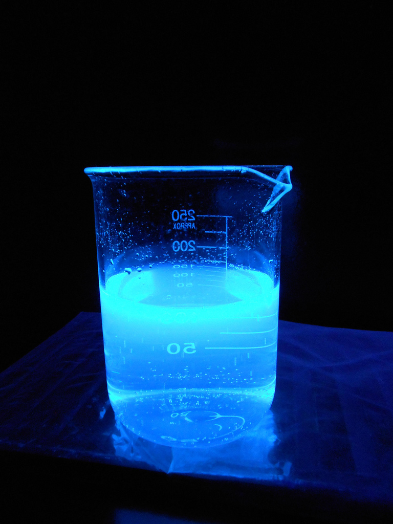

Убил почти месяц на синтез люминола через нитрофталевую кислоту (не все реактивы были под руками) и уже начав делать опыты с ним случайно (копаясь на складе забытой химии на работе) обнаружил весьма доступный (ну по крайней мере у меня так оказалось) источник дармового люминола. В общем есть такая хрень как автоматический анализатор примесей АСП http://auto-ally.ru/himiya/12401/index.html?page=6 . Для него есть картонная коробка с ЗИПом (на фото по ссылке справа, серенькая такая), в ней 4 флакона жидкости (реактив №1 (летний) или №3 (зимний) и черненький пакетик с реактивом №2. Эти штуки есть на военных кафедрах в ВУЗах, гражданской обороне и т.п. Реактив №1(3) это и есть раствор люминола с щёлочью, заботливо смешанный на заводе :) . Пакетик №2 банальный гидроперит. Бросаем таблетку в банку, присыпаем красной кровяной соли и наслаждаемся свечением :) . Я пробовал банки аж 74 года.. всё работает.
 Post subject: Re: Химическое свечение
PostPosted: 14 Mar 2016 23:33
Posts: 68858
Судя по фото - свечение люминола:
