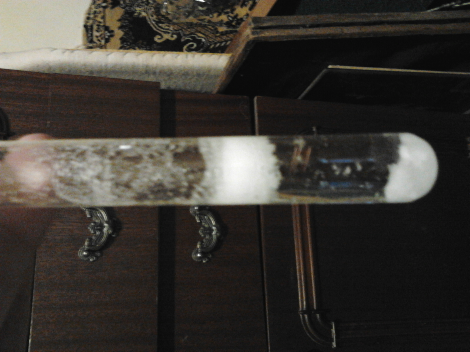

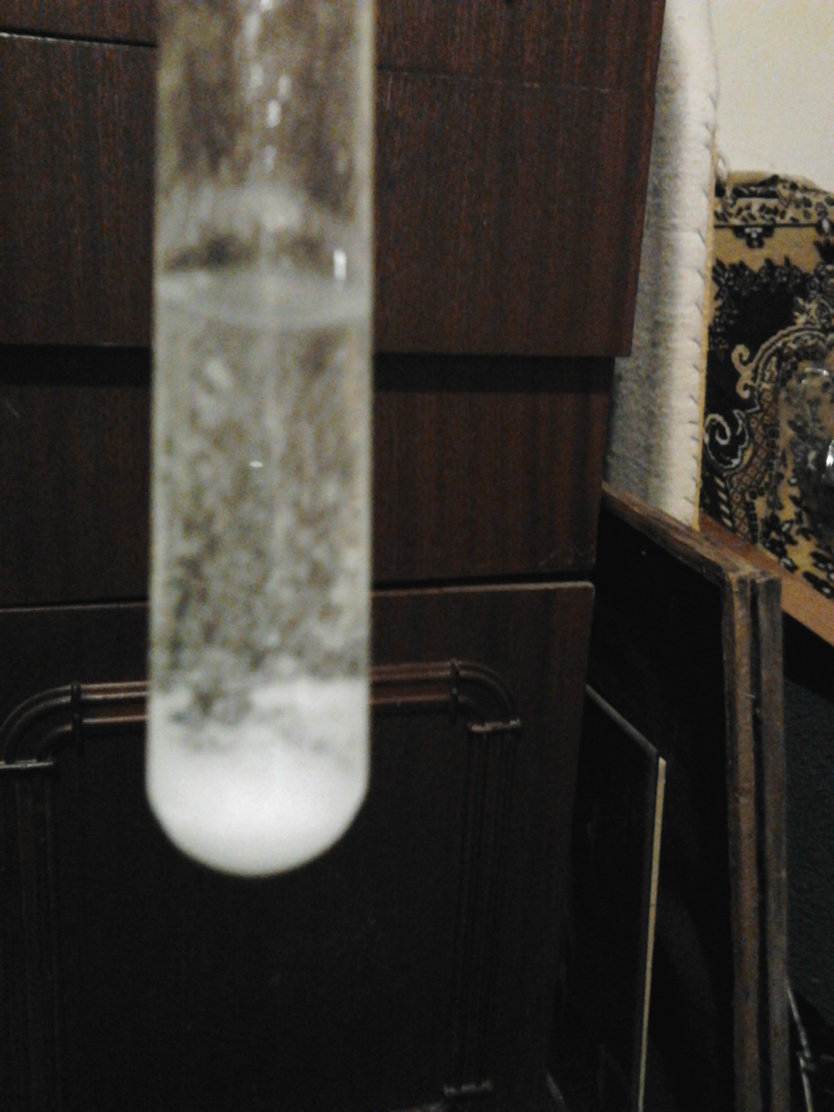

Докладываю: Синтез Перекиси ацетона успешно завершился.
Время - 24 часа, условия - ПОВЫШЕНИЕ ТЕМПЕРАТУРЫ до 10 - 20 Цельсия.
Количество продукта с электролитом примерно в два раза меньше, чем с солянкой 14 %
Под одним и тем же названием "Ацетон+" в бутылку могли налить разные смеси. Не факт, что в ваших экспериментах и в экспериментах, описанных в журнале, состав был одним и тем же.
На Вашем фото бутылка "Ацетон+" виробник Хімрезерв, Кіровоград. Я имею точно такой же.
Никакой "оранжевой" окраски за прошедшие єксперименты не наблюдал.
Вывод: Рекомендации по поводу необходимости охлаждения сильно преувеличены.
Благодарю за ответы и указания на галоформовую реакцию.

Пробирка с подкислителем - электролит.

Posts: 19
Пробирка с подкислителем - соляная кислота 14%.

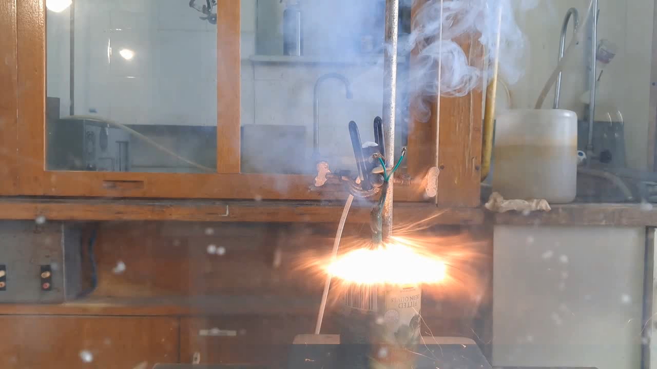

Explosion of HMTD after 9 Months of Storage - Part 2
http://chemistry-chemists.com/N3_2025/C ... .html#1002

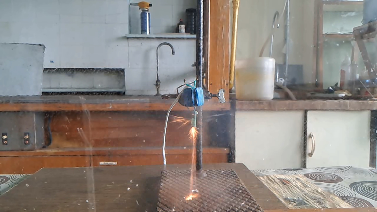

Flash of HMTD after 9 Months of Storage - Part 3
http://chemistry-chemists.com/N3_2025/C ... .html#1003
Кликните картинку:
File comment: Click the picture

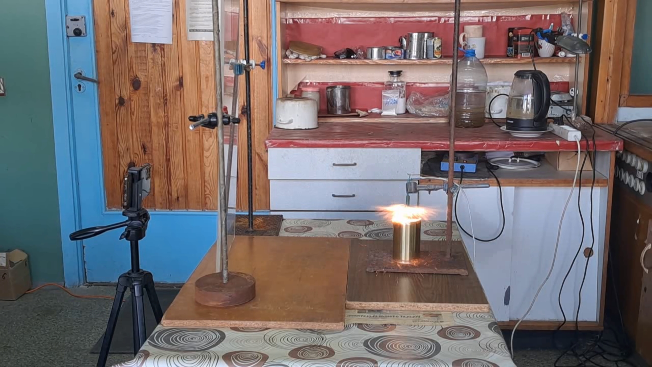

Explosion of HMTD after 11 Months of Storage - Part 4
http://chemistry-chemists.com/N3_2025/C ... -P4-2.html
