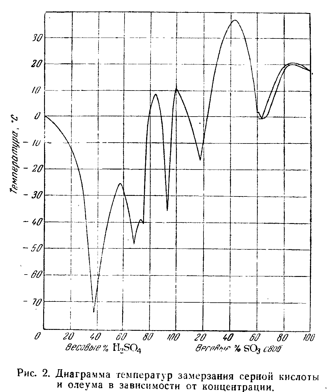

PostPosted: 14 Jun 2013 21:38
Joined: 24 Dec 2012 17:06
Posts: 67
В холодный период в этом году столкнулся с кристаллизацией реактивной серной кислоты, впервые в своей практике наблюдал затвердевание при температуре чуть ниже 0 градС, когда в бутылке сломалась стеклянная пипетка для отбора пробы, нижнюю часть в кислоте и оставил, частицы стекла вызвали кристаллизацию по всей массе, при медленном оттаивании, можно сливать жидкую часть и концентрировать твёрдый остаток.
 Post subject: Re: Концентрирование серной кислоты; олеум, серный ангидрид
PostPosted: 14 Jun 2013 23:46
Joined: 12 Nov 2011 20:42
Posts: 563
По моему наоборот первой тает кислота, хотя могу и ошибаться.
PostPosted: 15 Jun 2013 00:13
Там довольно-таки замысловатая кривая состояния с несколькими "горбами". Сходу нормальной картинки не нашел, поищите по сочетанию "фазовая диаграмма серной кислоты"
Или в любом справочнике по сернокислотному производству посмотрите.
PostPosted: 15 Jun 2013 00:31
Posts: 69201
На форуме эта диаграмма была несколько раз, но оказалось легче найти ее заново в интернете.
Как видите, все так просто
