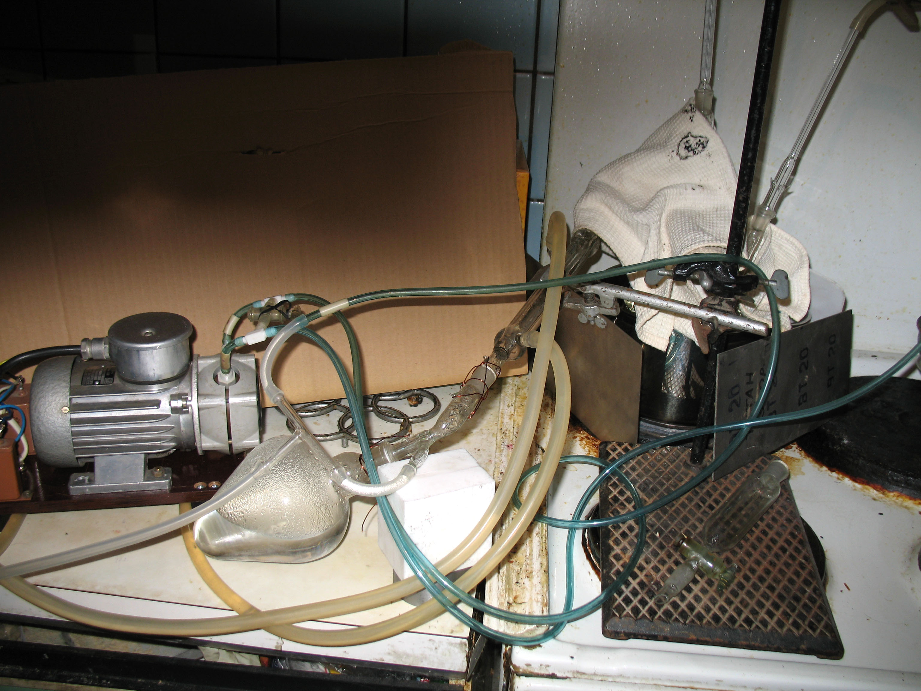

Новая статья:
О проблеме концентрирования серной кислоты в научных, учебных и домашних лабораториях в условиях действия законов о прекурсорах
http://chemistry-chemists.com/N5_2013/C ... -P1-1.html

В квартире подобных вещей лучше не делать - это однозначно. Двигатель вентилятора от аэрозоля серной кислоты может быстро выйти из строя.
Насчет варианта 2. Отгонку воды из серной кислоты все равно нельзя делать на кухне - даже с использованием перегонной установки. Нужна вытяжка. Если вы будете выбрасывать пары за окно, то нет никакой гарантии, что их не засосет назад.
Для начала попробуйте упарить около 50 мл на балконе - многие вопросы отпадут сами собой.
Пар кислоты конденсируется легко, уловить туман почти наверняка не удастся.
Разве нельзя после холодильника не сконденсировавшиеся пары и туман пропускать, например, через щёлочь (и не забыть про предохранительную склянку)? Тогда на выходе ничего газообразного по идее быть не должно. Объясните, пожалуйста.
 Post subject: Re: Кислотный электролит/лучший метод упарить (концентрирова
PostPosted: 02 Jul 2013 20:05
Posts: 68990
Это зависит от того, какую цель вы поставили: получить концентрированную серную кислоту или максимально усложнить установку.
Разумеется, аэрозоль кислоты можно уловить: все дело в том, какой ценой.
