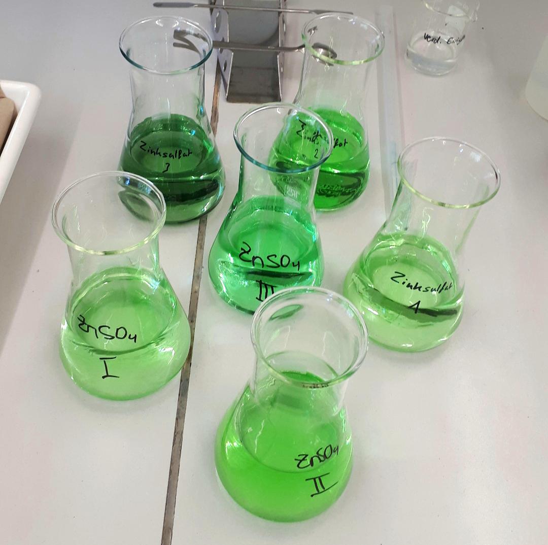

Титрование, только по цвету не могу определить, какой это индикатор
Возможно, бромтимоловый синий
Бромтимоловый синий регистрирует изменения pH в диапазоне значений от 5,8 до 7,6, изменяя свой цвет с жёлтого на синий через оттенки зелёного. Нейтральные значения (pH=7,0) соответствуют травянисто-зелёному цвету
Кстати, бромтимоловый синий используют в микробиологических средах для обнаружения кишечной палочки в смывах и мазках.

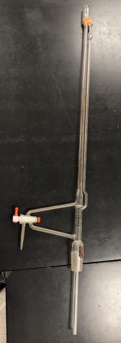

Микробюретка с автоматическим установлением уровня.
Вставляется в бутылку или колбу со шлифом с титрованным раствором, наполняется с помощью нагнетающей груши через трубку, на конце которой - капилляр, лишний раствор (выше уровня "0") засасывается назад в капилляр. Титруем, снимаем показания и снова наполняем бюретку, накачивая раствор грушей, излишек раствора снова стекает назад. Удобная, но недешевая вещь.

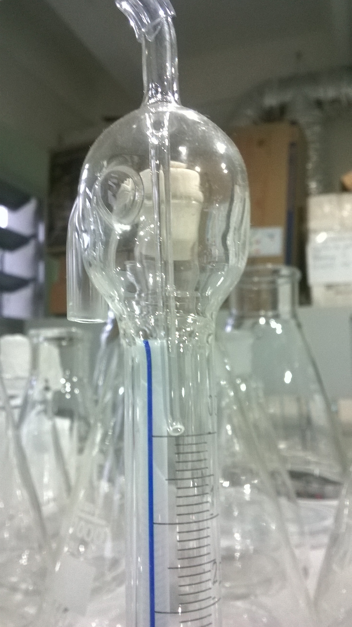

Вот как устройство для автоматической установки уровня в бюретке выглядит вблизи:

Самодельные делал,когда на заводе работал
 Post subject: Re: Объемый химический анализ (титрование и т.д.)
PostPosted: 10 Oct 2020 18:25
Posts: 69370
Я тоже мастерил - пол-диссертации на такой сделал. Вместо верхнего стеклянного капилляра - тонкая тефлоновая трубка. Хоть тефлон и гидрофобный - работала нормально.

Бромтимоловый синий почти бесцветный в кристаллическом виде, в воде может давать желтоватый раствор, в щелочной среде ярко синий без всякой зелени. Зеленит нафтолфталеин, дает такой насыщенный цвет морской волны, но не такой, как на фото.
PostPosted: 10 Oct 2020 19:31
Бромтимоловый синий дает зеленый цвет вблизи нейтрального рН (см. цветовую шкалу выше). С твердым индикатором я не сталкивался, но его раствора - насмотрелся. Готовил из порошка жидкую микробиологическую среду, а потом делал смывы для обнаружения кишечной палочки. Исходный цвет - зеленый, примерно, как на фото (если перешуровать щелочи при коррекции рН - среда становилась синей). В пробирку со стерильной средой опускался ватный тампон на проволоке, потом этим тампоном нужно провести по такой-то площади контролируемой поверхности. Потом тампон возврашается в пробирку, пробирки - в термостат на заданное время. Нет кишечной палочки - содержимое так и остается зеленым. Есть палочка - идет брожение, среда подкисляется, рН падает, цвет становится желтым.
Название микробиологической среды никак не могу вспомнить.

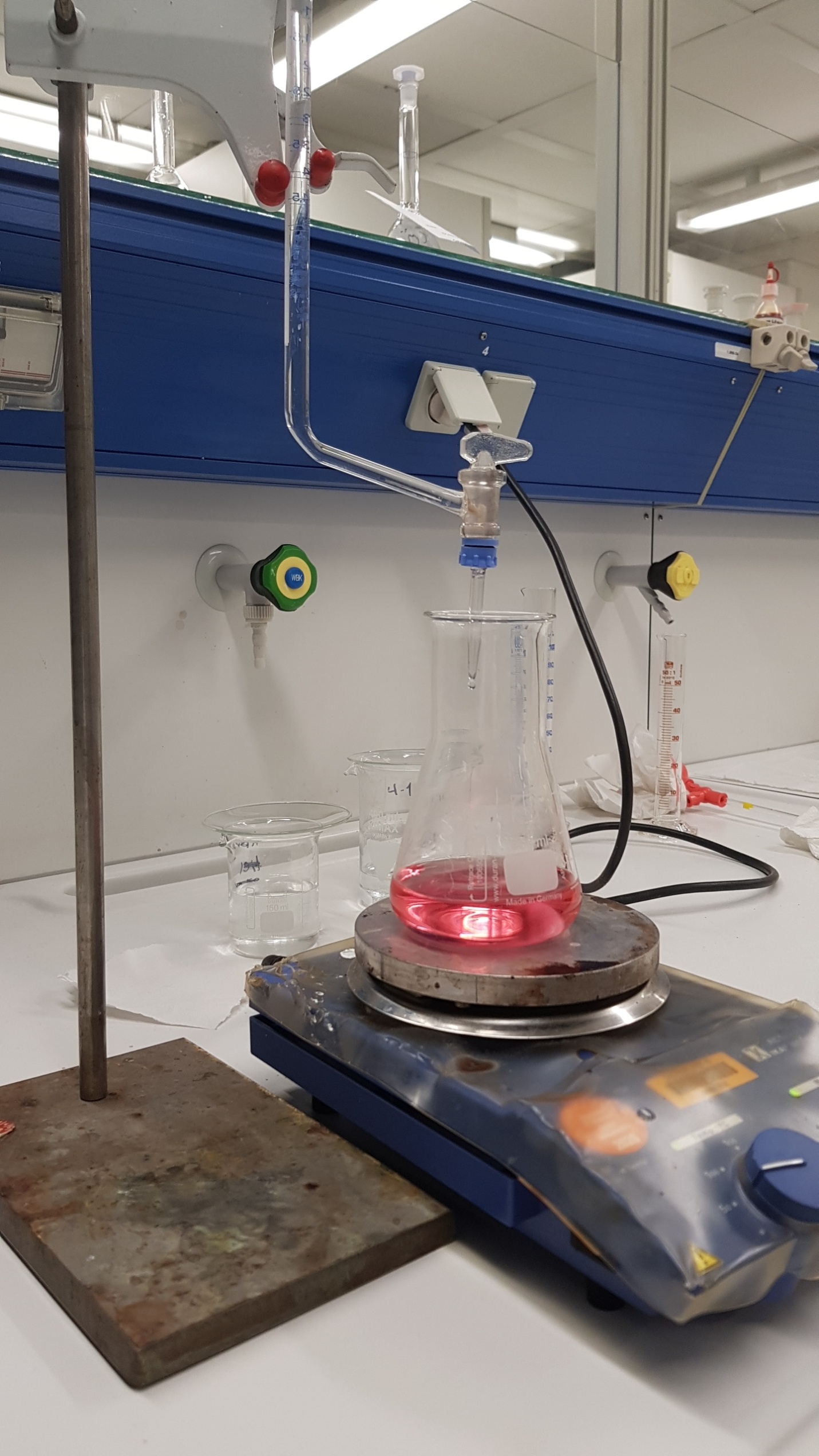

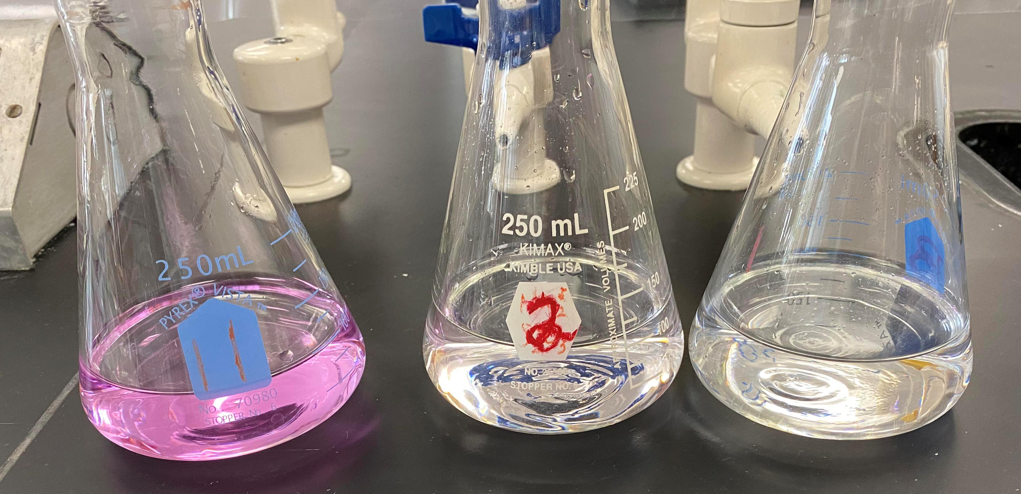

Титрование с фенолфталеином
PostPosted: 19 Oct 2020 19:55
Joined: 05 Nov 2015 13:31
Posts: 391
Location: самарская обл.
Содой умягчал воду в присутствии этого индикатора :ay: . На 200 г воды расходовалось 0.46 - 0.64 г 18 % раствора Na2CO3.

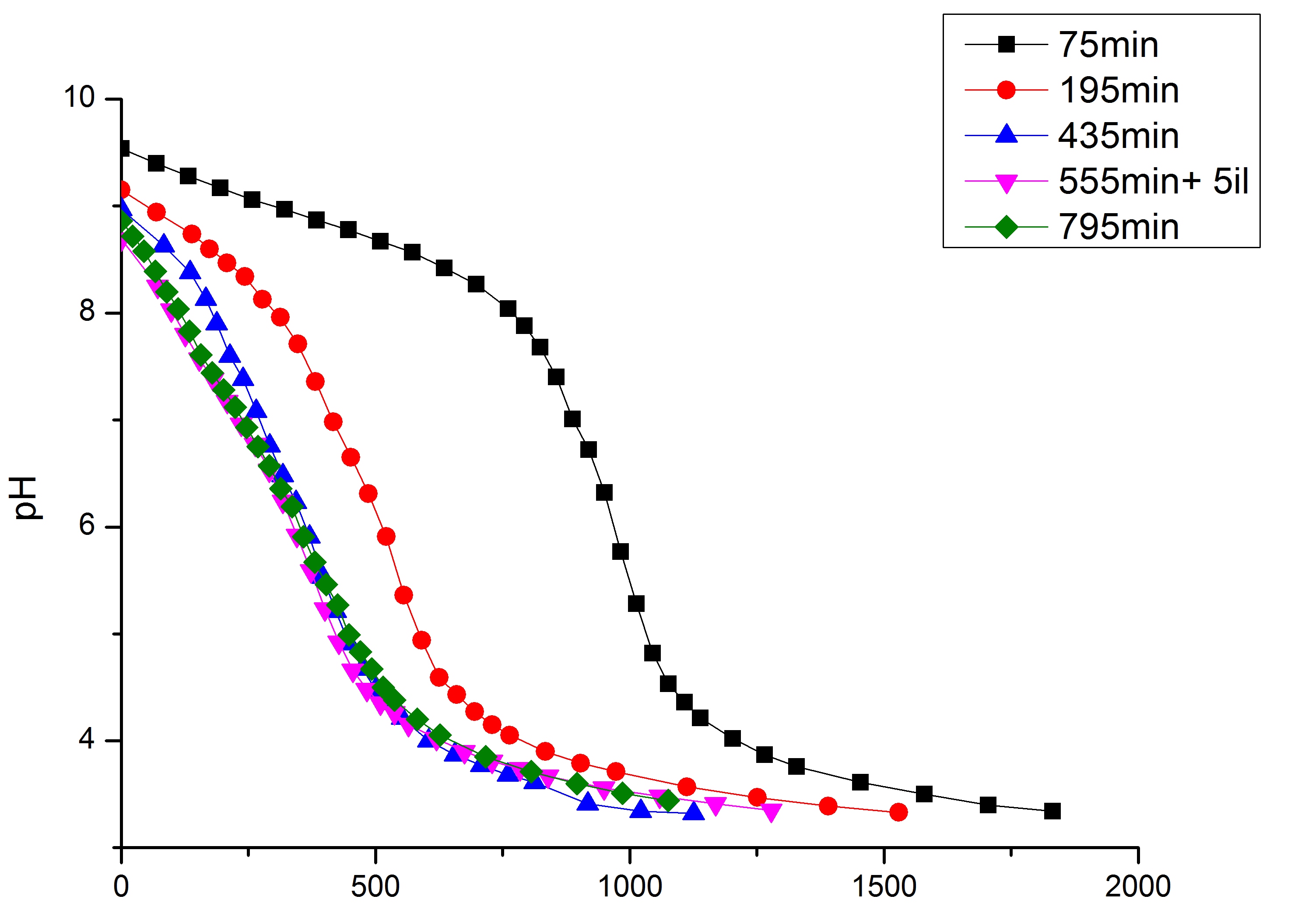

Потенциометрические кривые титрования слабого основания сильной кислотой (по оси ординат - относительные единицы, обычно там - объем кислоты в мл, уровень - порядка 1-50 мл).

Насчет бромтимолового синего в микробиологии (обсуждение выше). Так и не вспомнил (и не смог найти) - спросил у завлаба, где работал.
Среда - Кода.
Питательная среда Кода предназначена для выделения и дифференциации энтеробактерий по признаку ферментации лактозы при санитарно-бактериологическом исследовании пищевых продуктов и объектов окружающей среды (смывы и другое).
Пептон сухой ферментативный – 13,0
Натрий хлористый – 6,62
Сульфанол порошок – 10,0
Бромтимоловый синий в/р – 0,05
Сахар молочный (лактоза) – 10,0
Натрий углекислый – 0,45
Для растворения в 1 дм3 воды очищенной.
Слева - отрицательная проба, справа - положительная (идет брожение, рН упал)

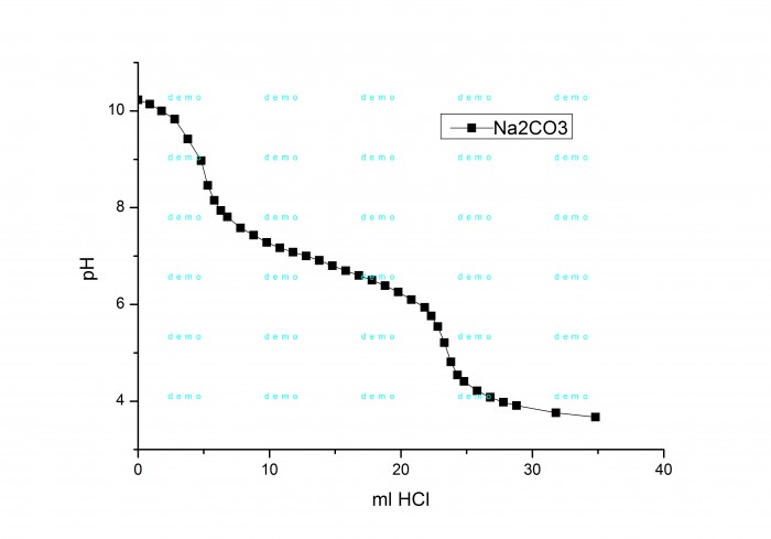

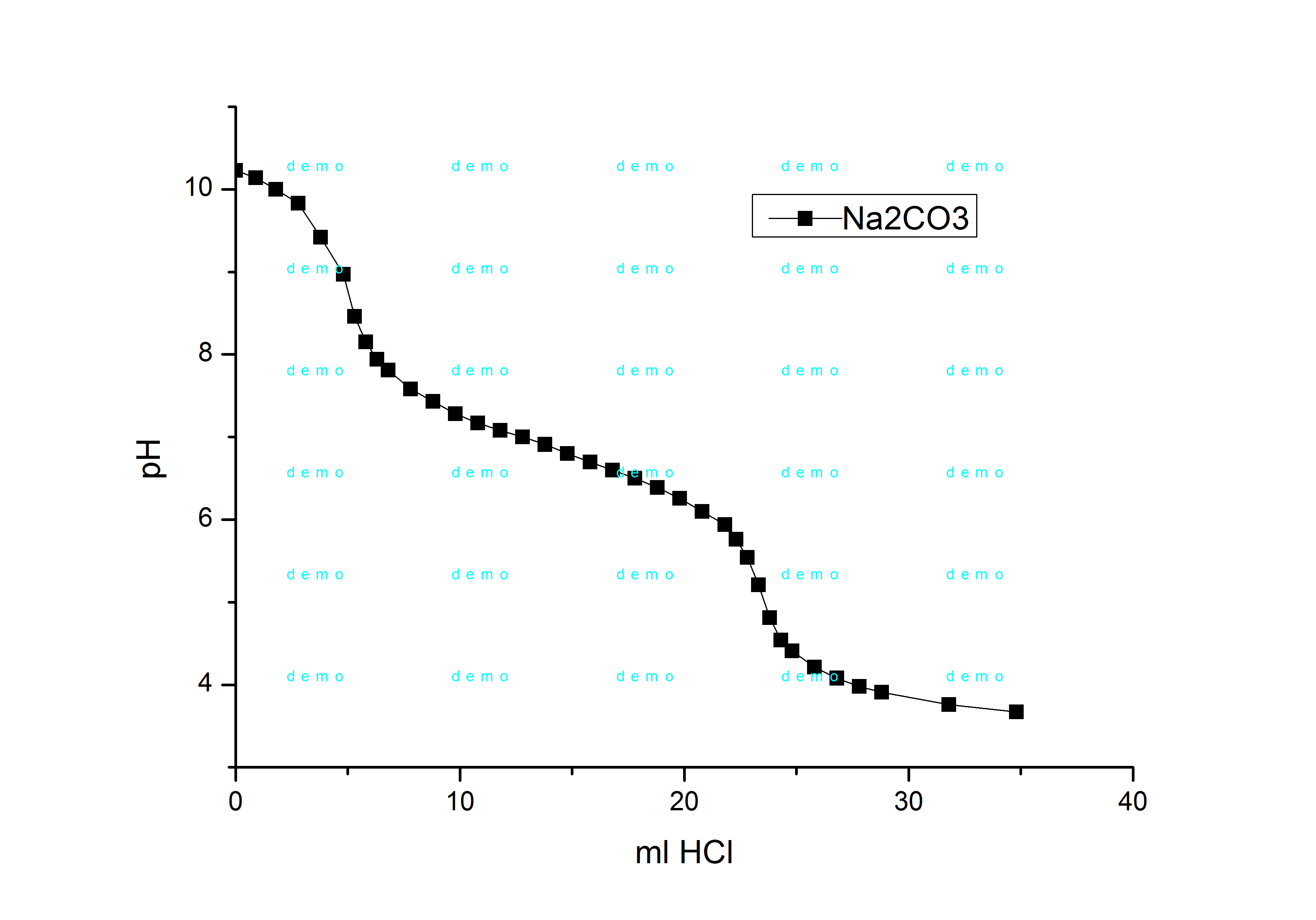

Титрование соды / Titration of soda
http://chemistry-chemists.com/N1_2021/C ... -P3-1.html
PostPosted: 29 Nov 2020 06:30
Однажды у меня возникла идея для кислотно-основного титрования в качестве эталона использовать сульфаминовую кислоту по навеске. А что - гидратов не образует, кислота сильная, не гигроскопичная, не летучая, не токсичная.
Оказалось не всё просто. Выпускаемый реактив недостаточно чистый. А если перекристаллизовывать из горячего раствора - может гидролизоваться, и чтобы этот фактор исключить, надо провести серьёзное исследование.

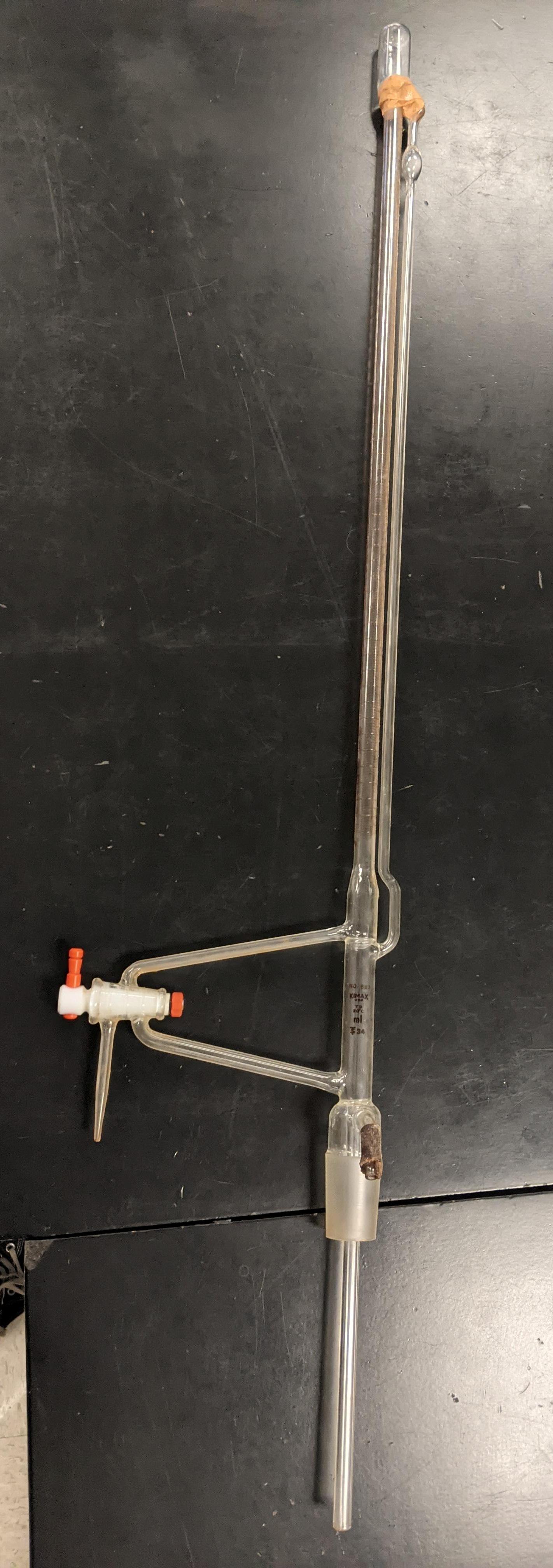

Сегодня впервые увидел цифровую бюретку. До этого она пролежала в шкафу недели 2 - только сегодня достал и открыл коробку. Цена - около 1 k$ (примерно 2.5-3 месячных з.п. сотрудника нашей лаборатории).
Есть еще титровальная станция, которая все делает сама - дает готовую кривую титрования. Говорят, она стоит 12 k$.
