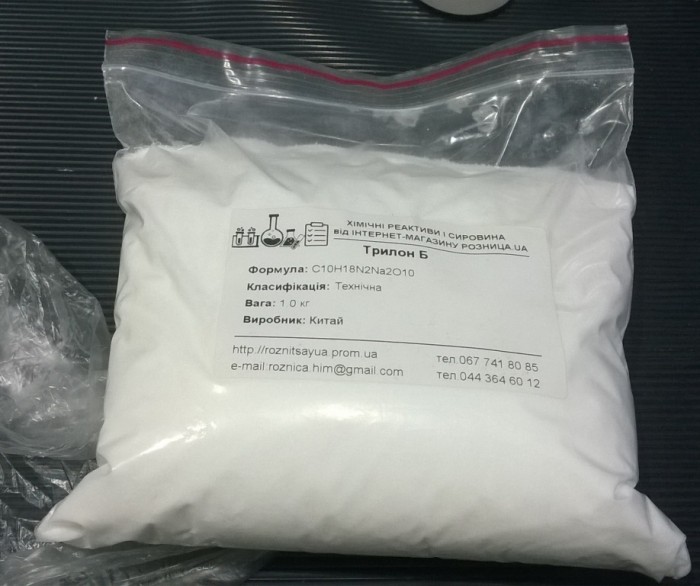

Не тот Трилон Б (и другие лабораторные безобразия)
Wrong EDTA (and other laboratory troubles)
http://chemistry-chemists.com/N5_2020/C ... -P8-1.html
Общался сегодня со знакомой. Она работает технологом моющих средств. Приготовила рецептуру с Трилоном Б (динатриевую соль), меряет рН - слишком щелочной. В чем дело? Заподозрила, что Трилон Б не тот: вместо динатриевой соли им продали четырехнатриевую. Приготовила раствор, померила рН - так и есть: 11 (раствор сильнощелочной).
Я вспомнил про аналогичный случай (тогда мы работали в одной лаборатории). Тоже купили двухнатриевую соль, я должее был осадить из нее саму кислоту. Дал 2 эквивалента HCl - ничего. Осадок стал выпадать, только когда я догадался и дал еще 2 эквивалента. Померил рН раствора исходного Трилона Б
Оказалось в районе 11.5!
- значит, вместо двухнатриевой соли нам прислали четырехнатриевую.
Заподозрили, что фирма одна и та же, но нет: в этот раз - "Мыло-опт". Знакомая написала им отзыв на сайте и поставила одну звездочку. Звездочку они оставили, а отзыв - удалили.

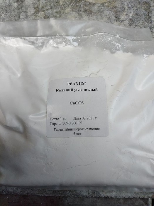

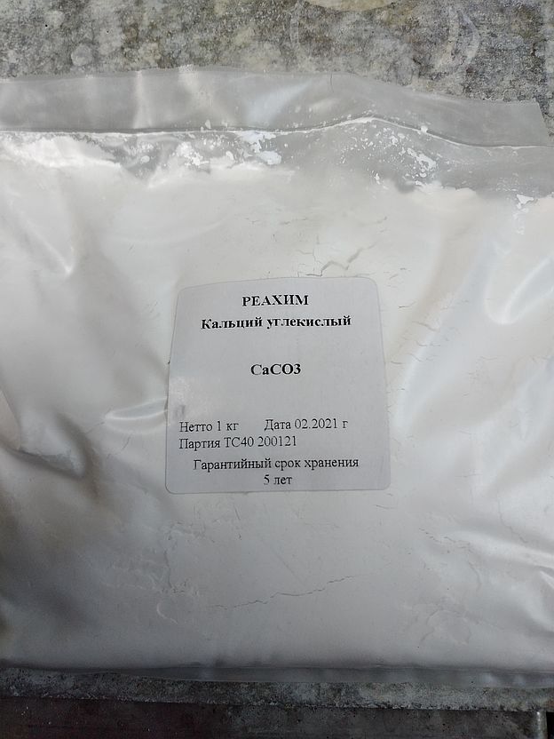

На этикетке не указаны ни квалификация, ни ГОСТ.
Предполагалось использовать в качестве пищевой добавки.
Прошлый раз все было.
На этот раз реактив на ощупь более мелкодисперсный, похожий на зубной порошок.
Рн водной вытяжки =9,1 , удельное сопротивление 20 кОм·см.
После растворения в избытке азотной кислоты (1:1) раствор немного мутный.
Если отделить раствор после растворения в недостатке азотной кислоты (1:1), добавить водного аммиака - раствор немного мутнеет (магний или алюминий?).
При добавлении в этот раствор сульфида натрия выпадает осадок, но он светлый.
Это означает отсутствие свинца и подобных, дающих тёмные сульфиды.

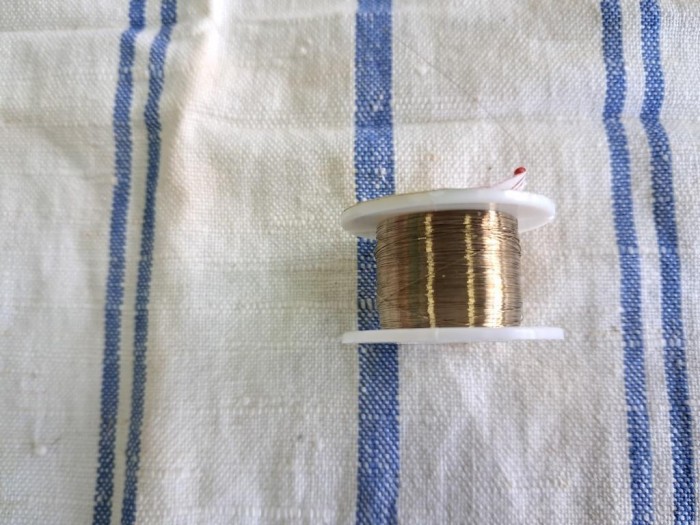

Fake molybdenum
http://chemistry-chemists.com/N1_2025/C ... -P4-1.html

PostPosted: 30 Aug 2024 05:33
Posts: 13604
Я думаю, что для целей поджигания больше подойдет нихром. Хотя, его тоже подделывают, состав китайских сплавов может сильно варьироваться. Нихром диаметром меньше 0,1 мм найти трудно. Нагреватели электрогрелок стали делать из углеграфитового волокна.
Другие сплавы большого сопротивления используют в проволочных резисторах, постоянных и регулировочных.
 Post subject: Re: Фальсификация реактивов и химических продуктов
PostPosted: 30 Aug 2024 06:03
Posts: 69201
Нихром гораздо лучше подходит (больше удельное сопротивление), но его не было (и нет) под рукой - за исключением толстого, а эта "молибденовая" нить была. Стальные губки - вообще вещь бросовая.
Задавал поиск - у нас предлагают нихром 30 мкм - должен подойти. Есть ли он в наличии по факту - пока продавцу не звонил, т.к. сейчас неизвестно, будет ли нужна эта тематика вообще.

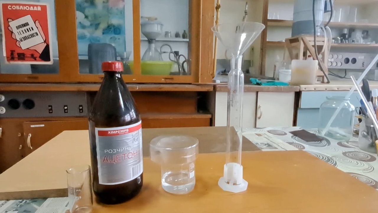

What Was Used to Falsify Acetone?
Falsified Acetone and Sodium Hydroxide Solution - Part 1
http://chemistry-chemists.com/N2_2025/C ... -P3-1.html
