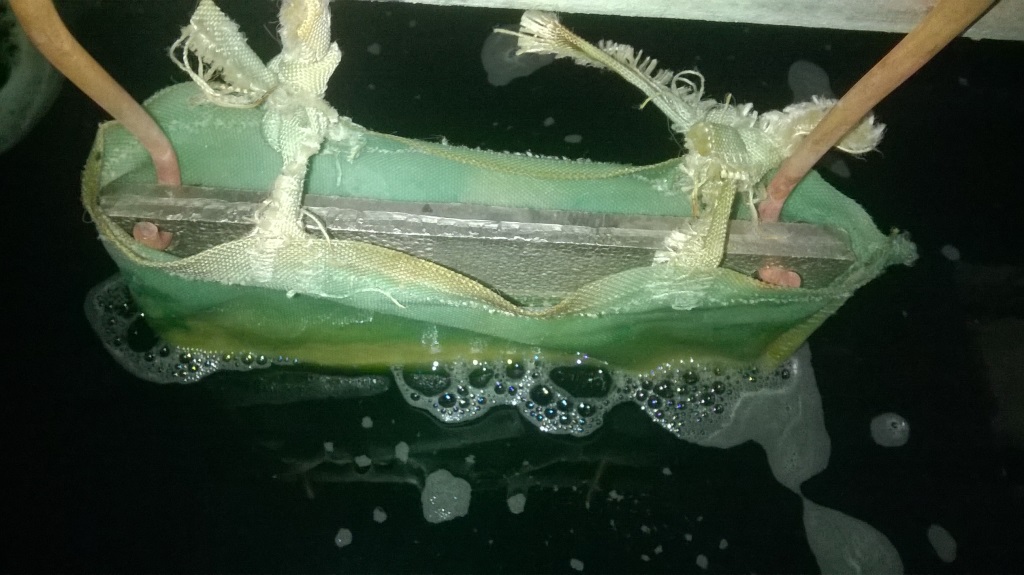

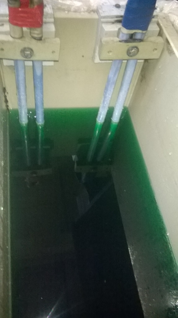

Завод почти 3 недели не работал - из-за новогодних праздников. Прихожу на работу - в лаборатории +8 - и это после нескольких часов работы обогревателей. Но ледяная уксусная кислота (Тпл=16,6°C) в бутылке не замерзла! Специально не стал вскрывать - постараюсь заснять.
___________

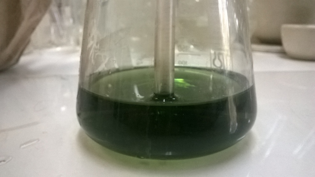

Ванны на гальванике все остыли. В результате в ваннах блестящего никеля на анодах не просто иголочки, но толстые кристаллы борной кислоты. Кристаллы выпали даже в ванне матового никеля (она более разбавленная): на анодах и на нагрузке.
Иглы борной кислоты выпали даже в колбе с электролитом блестящего никеля, которая стоит в лаборатории.
