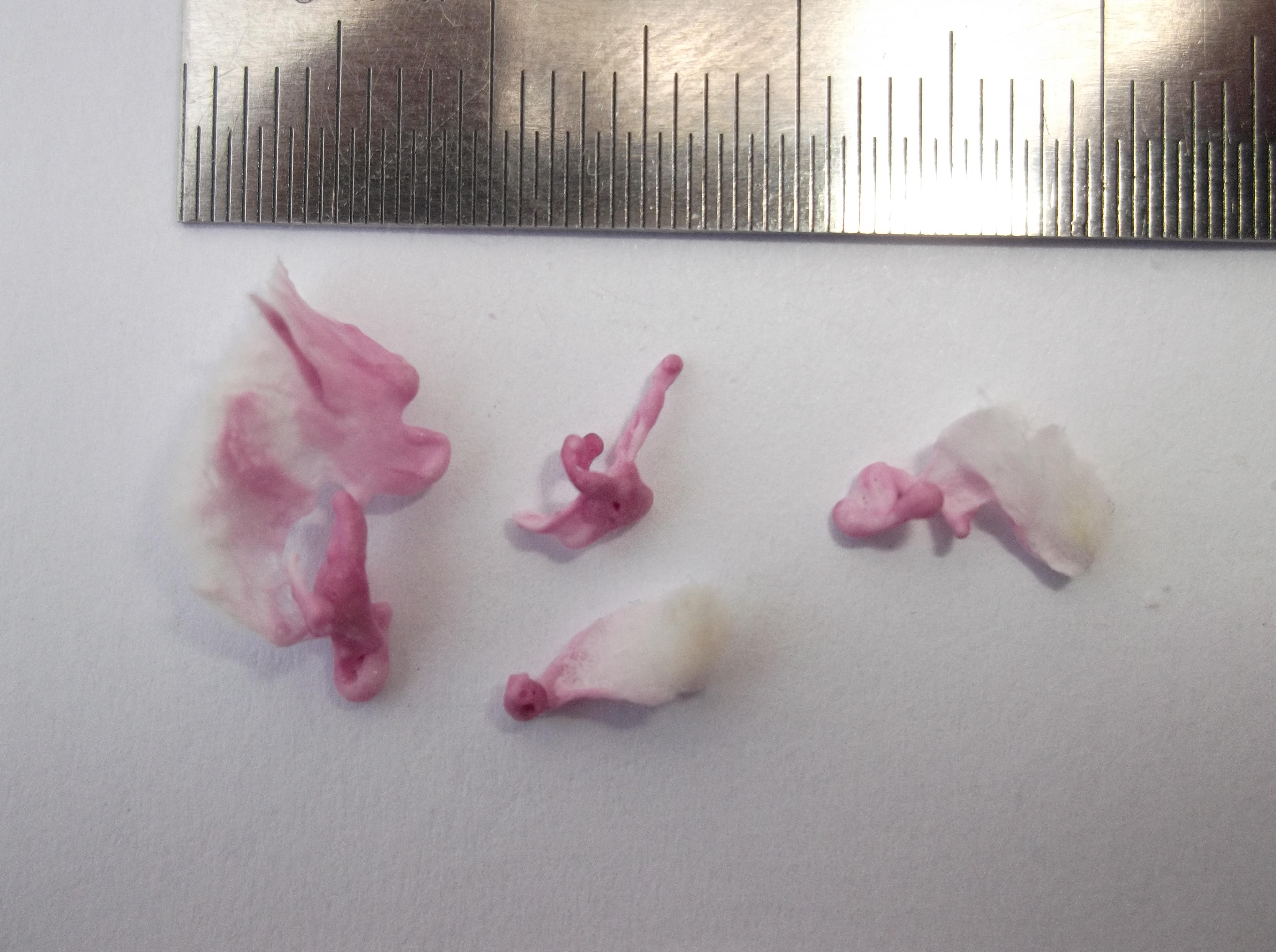

Для опыта была использована корундовая вата (из оксида алюминия). Как источник хрома - что было под рукой :ap: - стандарт шестивалентного хрома, 1 г/дм3. Жгутик ваты напитывался и помещался в кислородно-водородное пламя. Можно вату держать пинцетом или поначалу даже брал разогнутые скрепки. Понятно, что ваты надо брать с избытком и металл в пламени быть не должен. Вата хрупкая. Удобно жгутик-полоску вырезать ножницами, после смачивания.
Вата раскаляется добела (смотреть за процессом плавления можно только через темное стекло) и довольно быстро сплавляется, процесс похож на плавление обычной стеклянной ваты, только происходит медленнее. Т.к. теплопроводность ваты невелика, можно регулировать процесс оплавления, не допуская порчи пинцета или скрепки.
Получились таки рубиновые перлы, несмотря на такой примитивизм.
Кристаллики рубина, составляющие перлы, конечно, очень мелкие, их можно рассмотреть в микроскоп. Хотя и при невысоком увеличении.

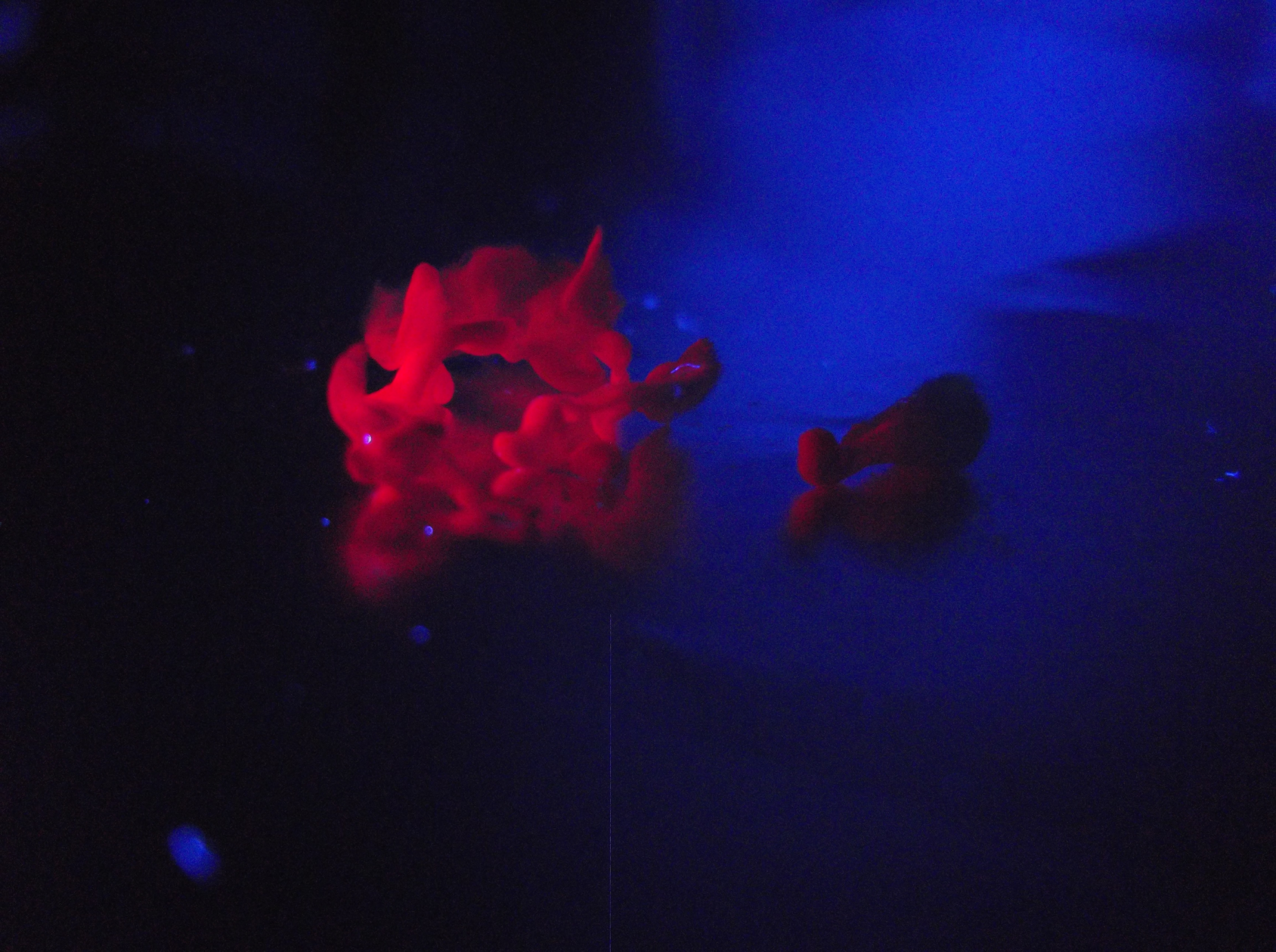

Перлом легко царапается стекло (и это немудрено, вспомним, что твердость его 9, по шкале Мооса). Из интересных свойств - красивое свечение в ультрафиолете, как и положено рубину.

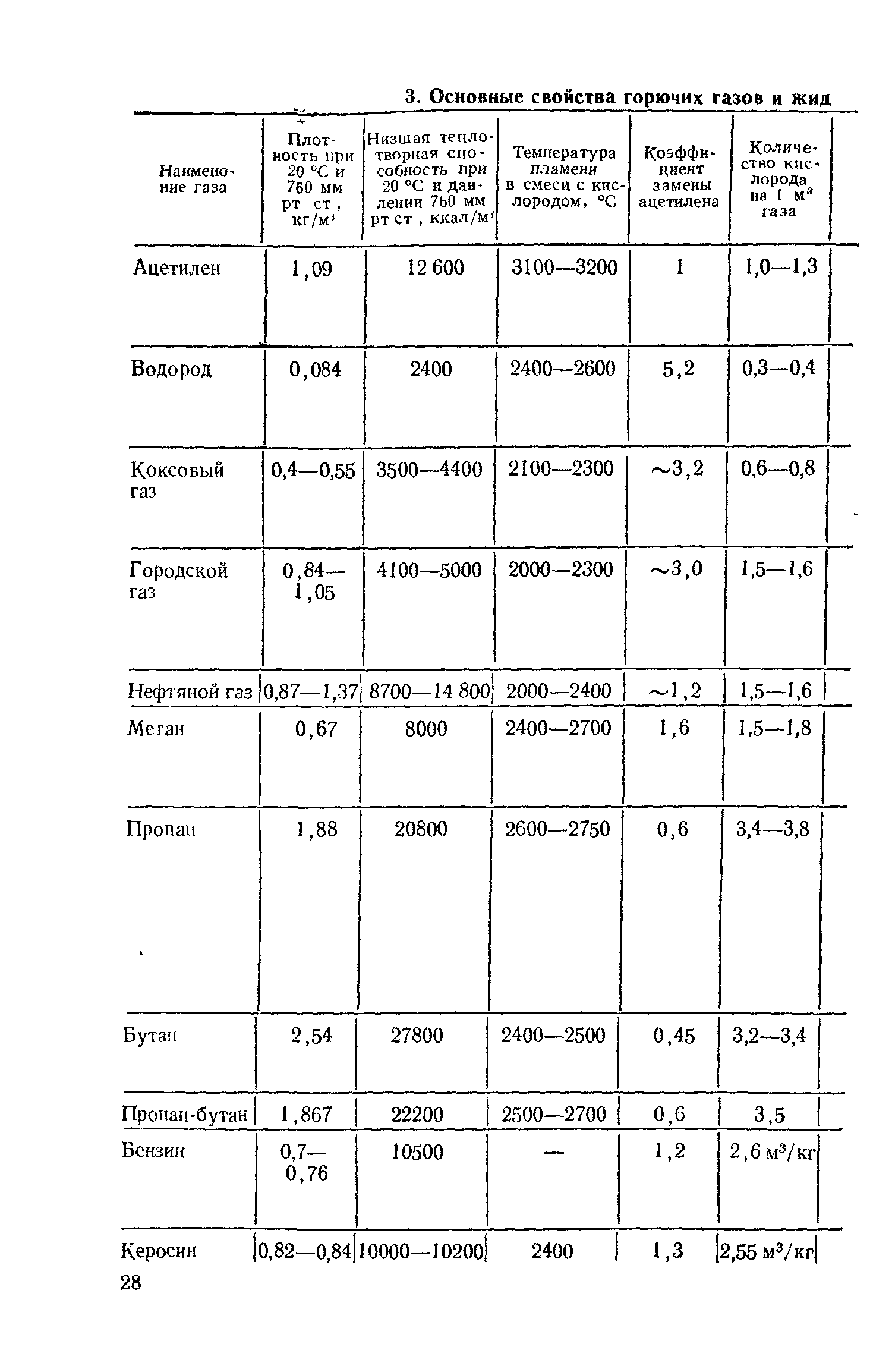

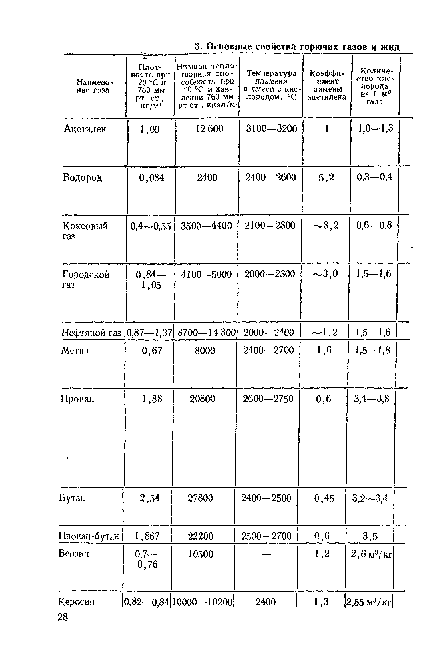

Возможно, как альтернатива водородному, подойдет бутановое пламя, если в него вдувать струю кислорода, наподобие паяльной трубки.
Температура его сравнима с водородным:
sokolov_i_i_gazovaya_svarka_i_rezka_metallov_028.gif [ 62.42 KiB | Viewed 52178 times ]

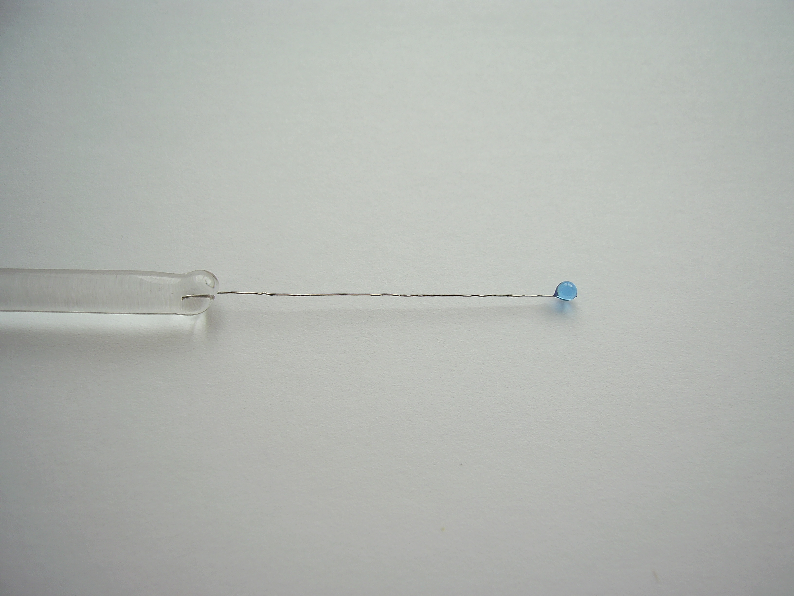

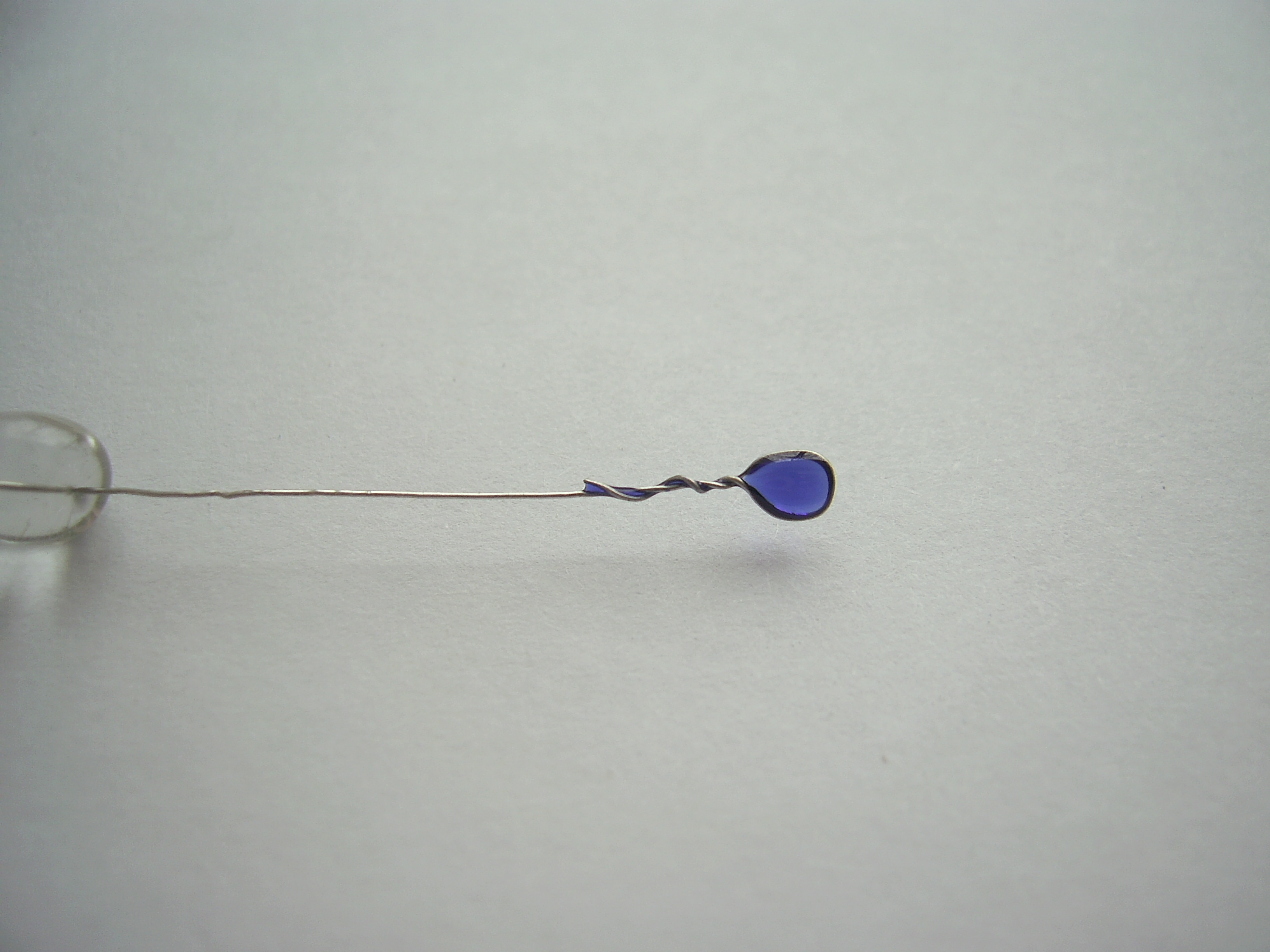

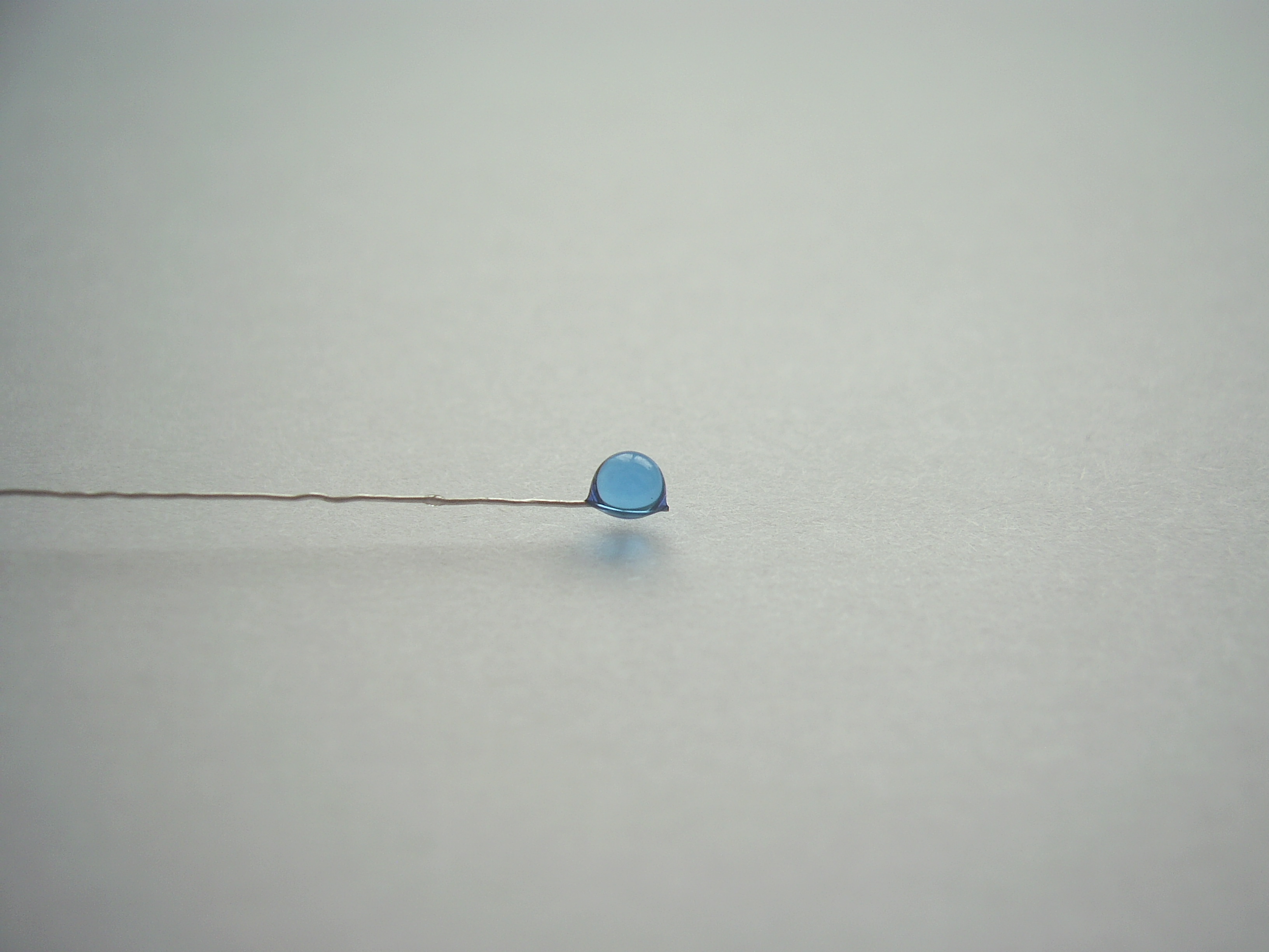

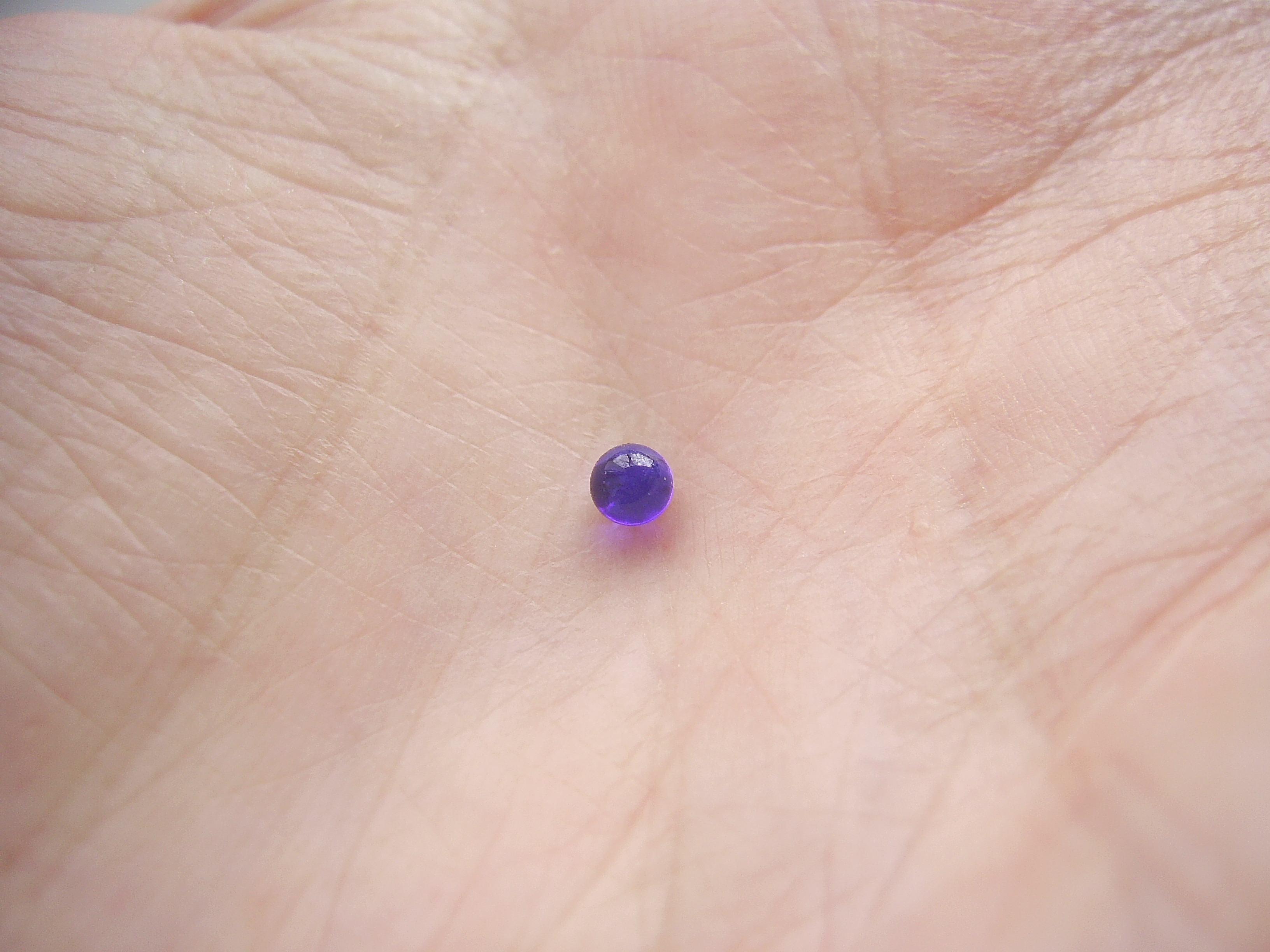

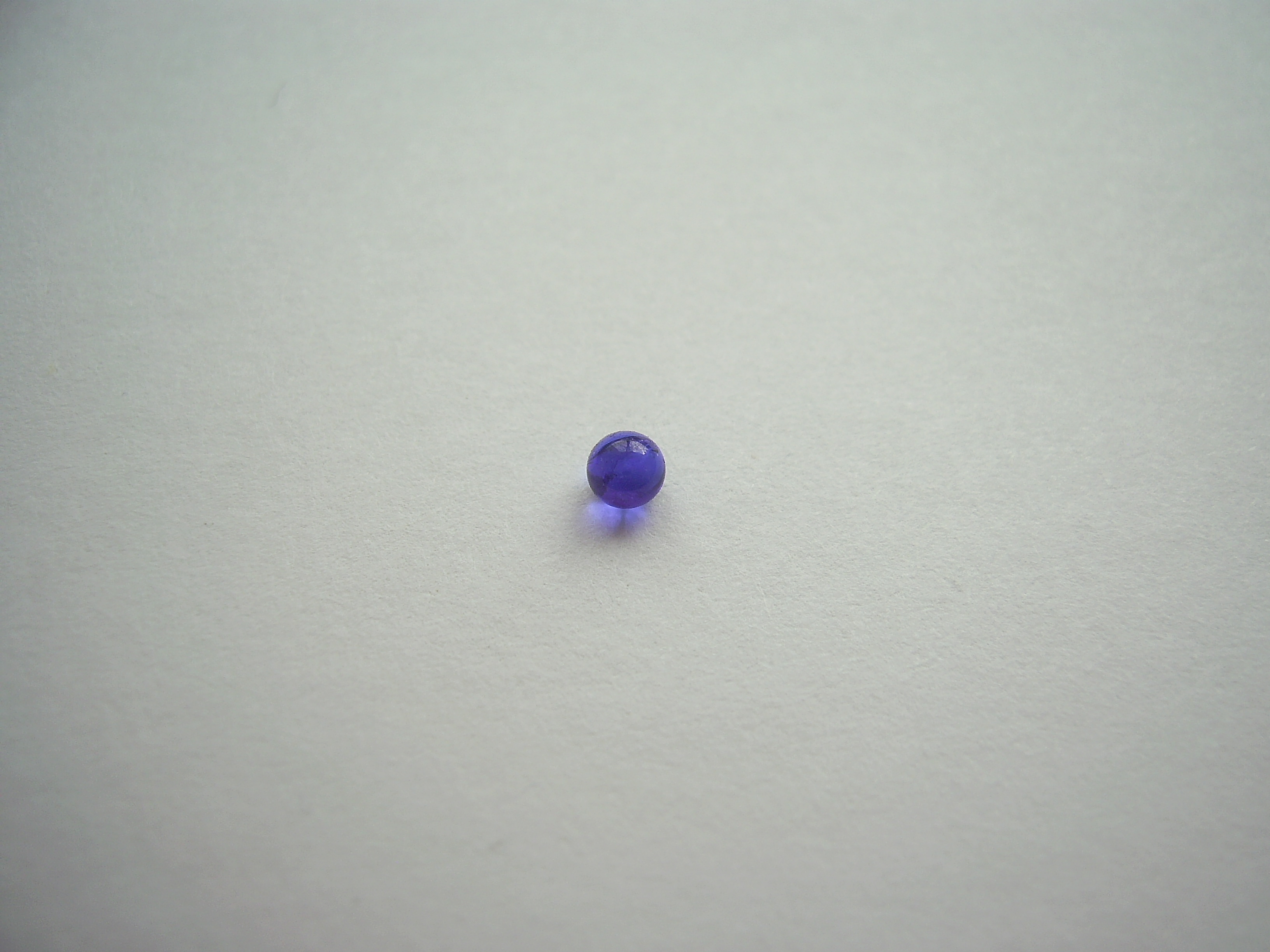

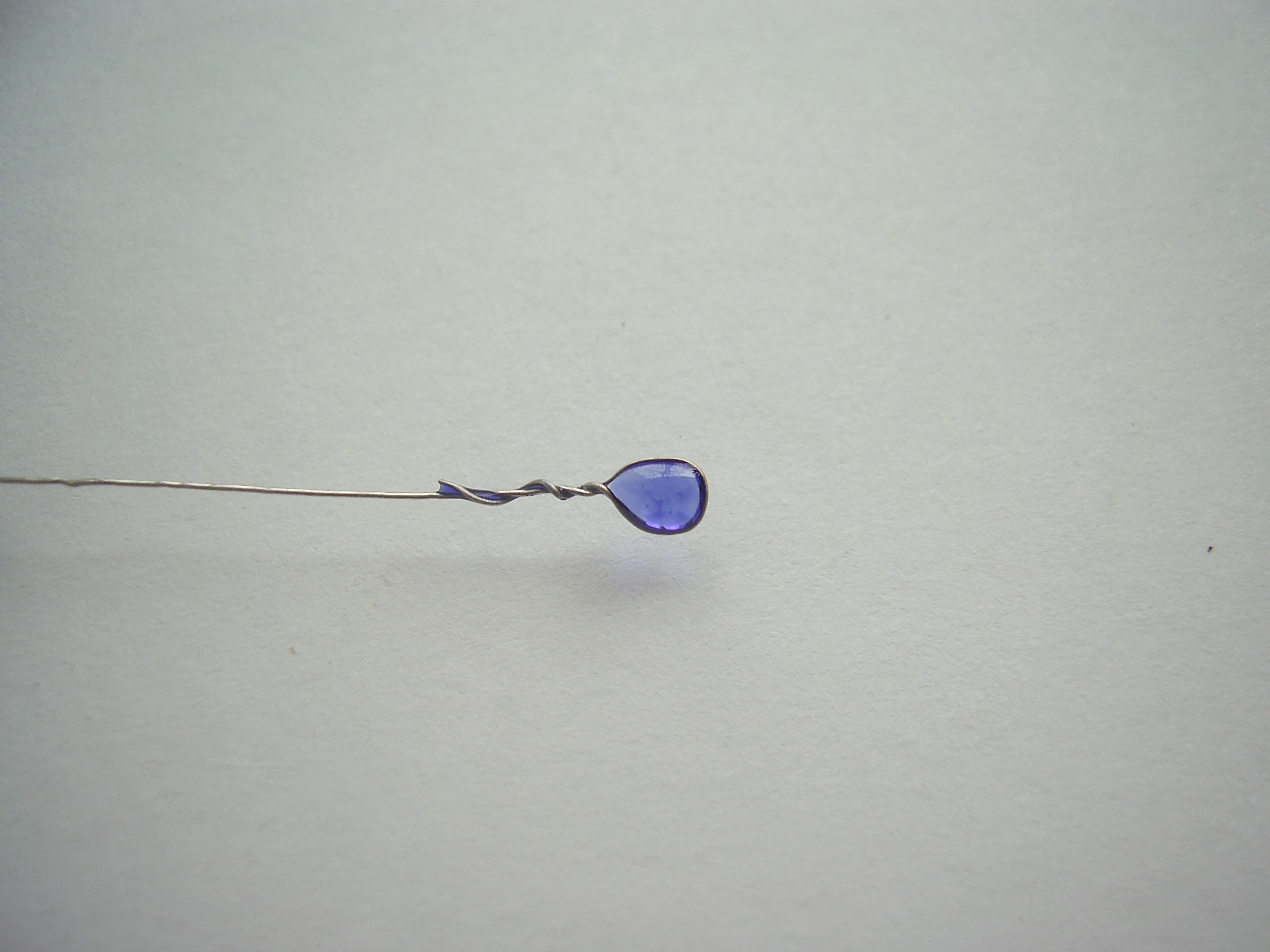

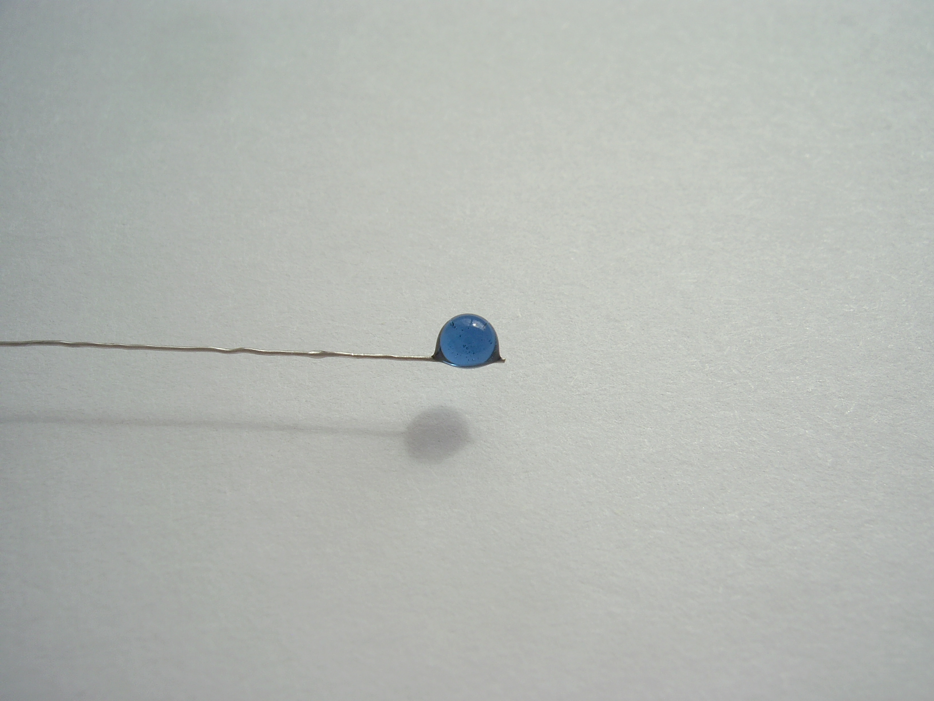

Попробовал ради интереса сделать петлю. Вот перл буры с кобальтом. Грел на маленькой горелке-карандаше - пламя в самый раз и удобно.
Вначале взял немного, и видны волны концентрации. При нагреве на горелке, кстати, заметно перемешивание.
Потом добавил еще хлорида кобальта:

А вот петлю лучше не делать, а просто проволоку прямую взять. Тогда очистка очень облегчается - просто перемещая в пламени, шарик "скатится".
Платиновая проволочка. Наиболее удобна проволочка диаметром 0,2 мм, длиной 6 см. Предварительно проволочку необходимо вплавить в стеклянную палочку. Для этого, расплавив один из концов палочки, в размягченное стекло вдавим конец проволочки на глубину 3-4 мм. Исследования производятся только с выпрямленной платиновой проволочкой. Не следует делать, как это иногда рекомендуется, петельку на конце проволочки. В этом случае проволочка никогда не очищается как следует, а петелька при неоднократном использовании отламывается.

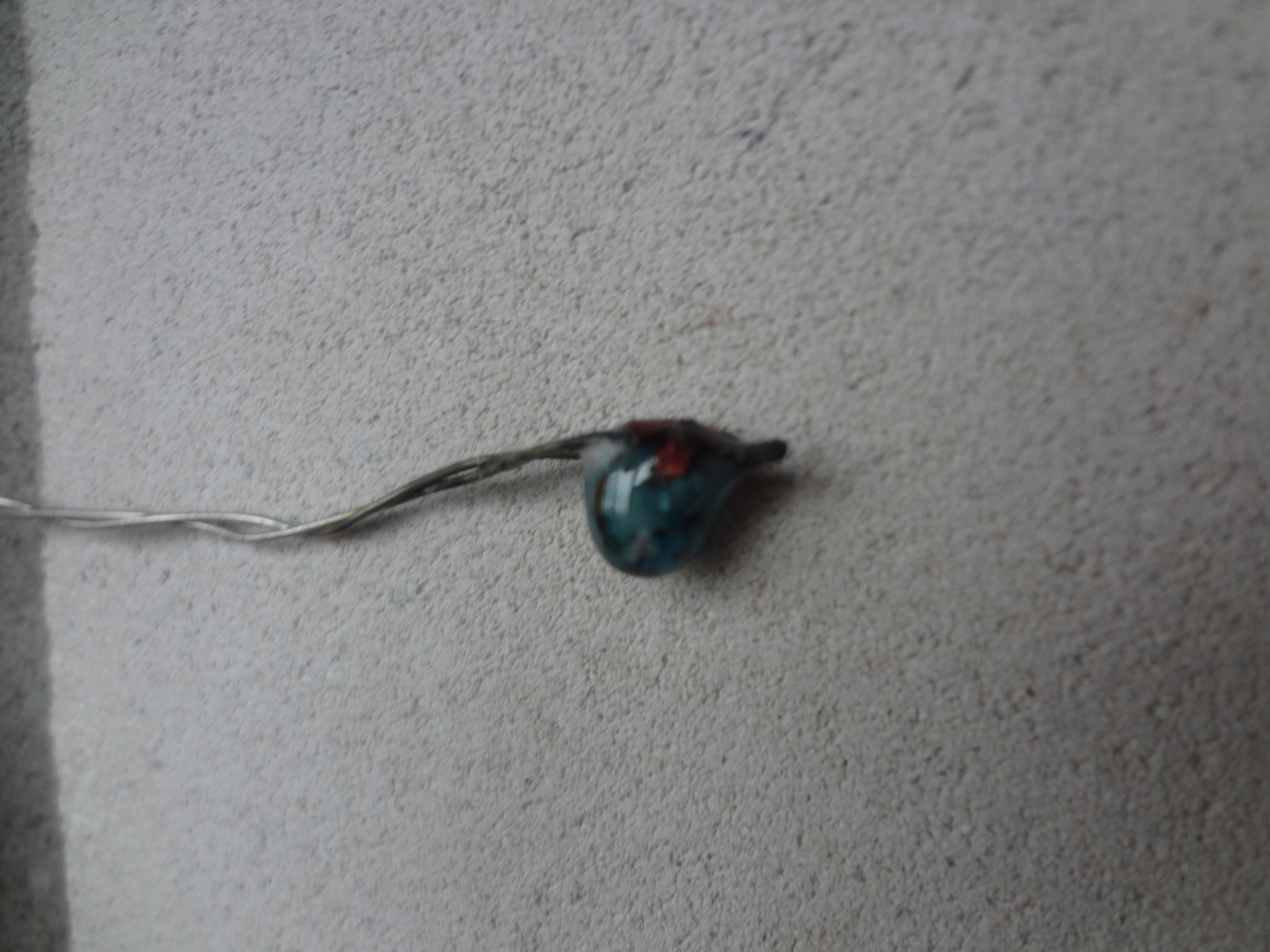

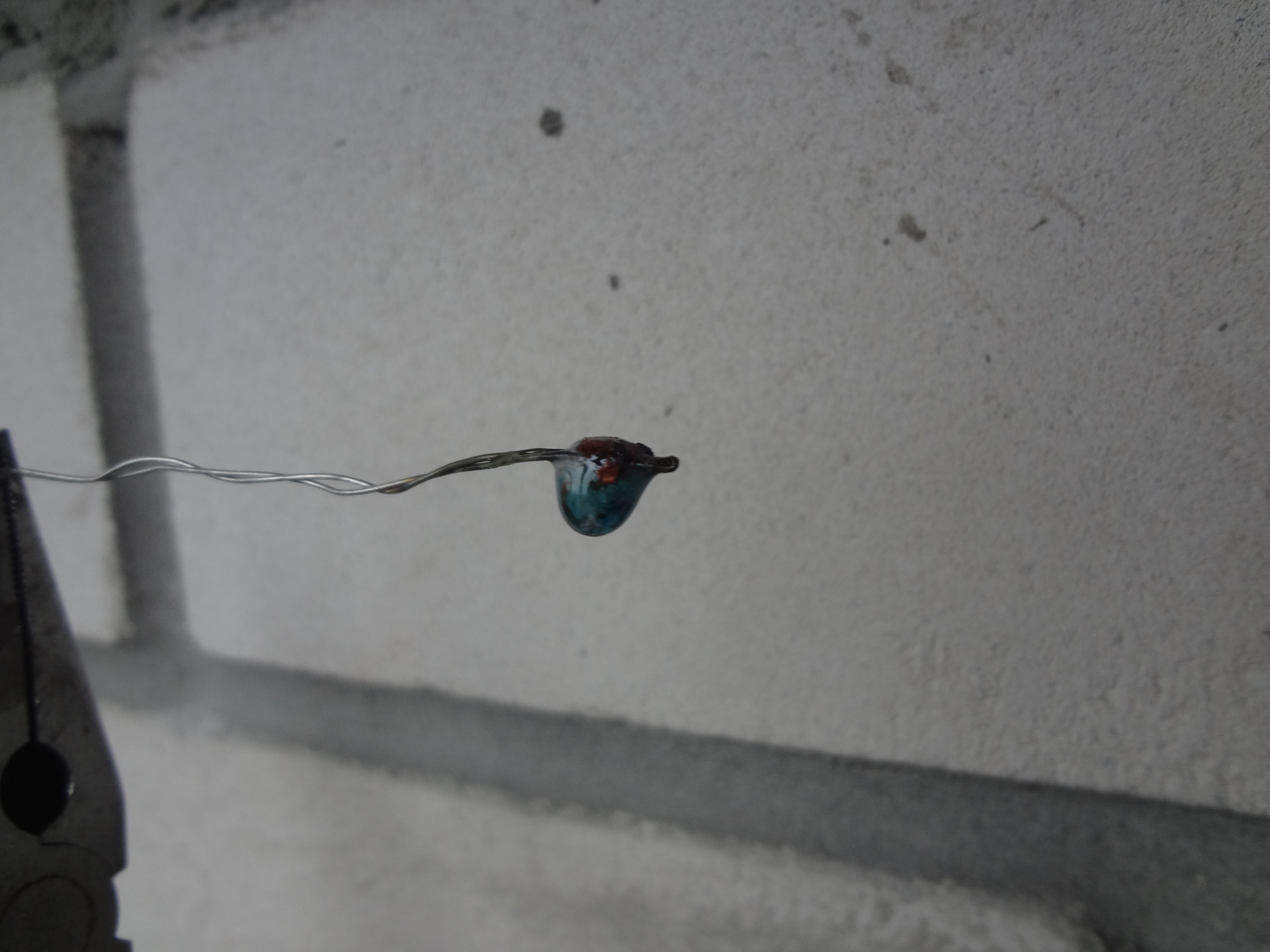

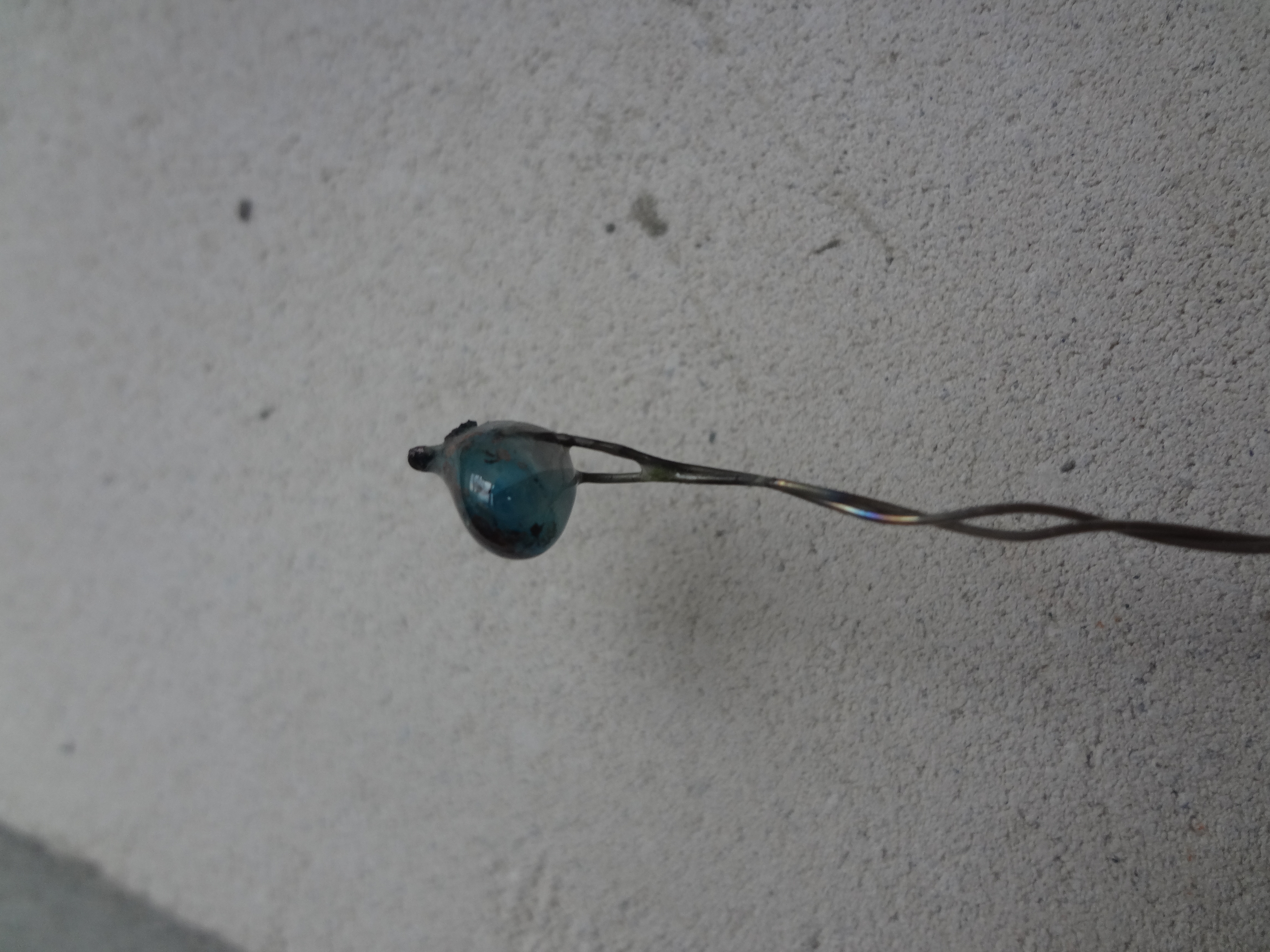

Медь, в окислительном пламени:
File comment: Концентрация меди побольше

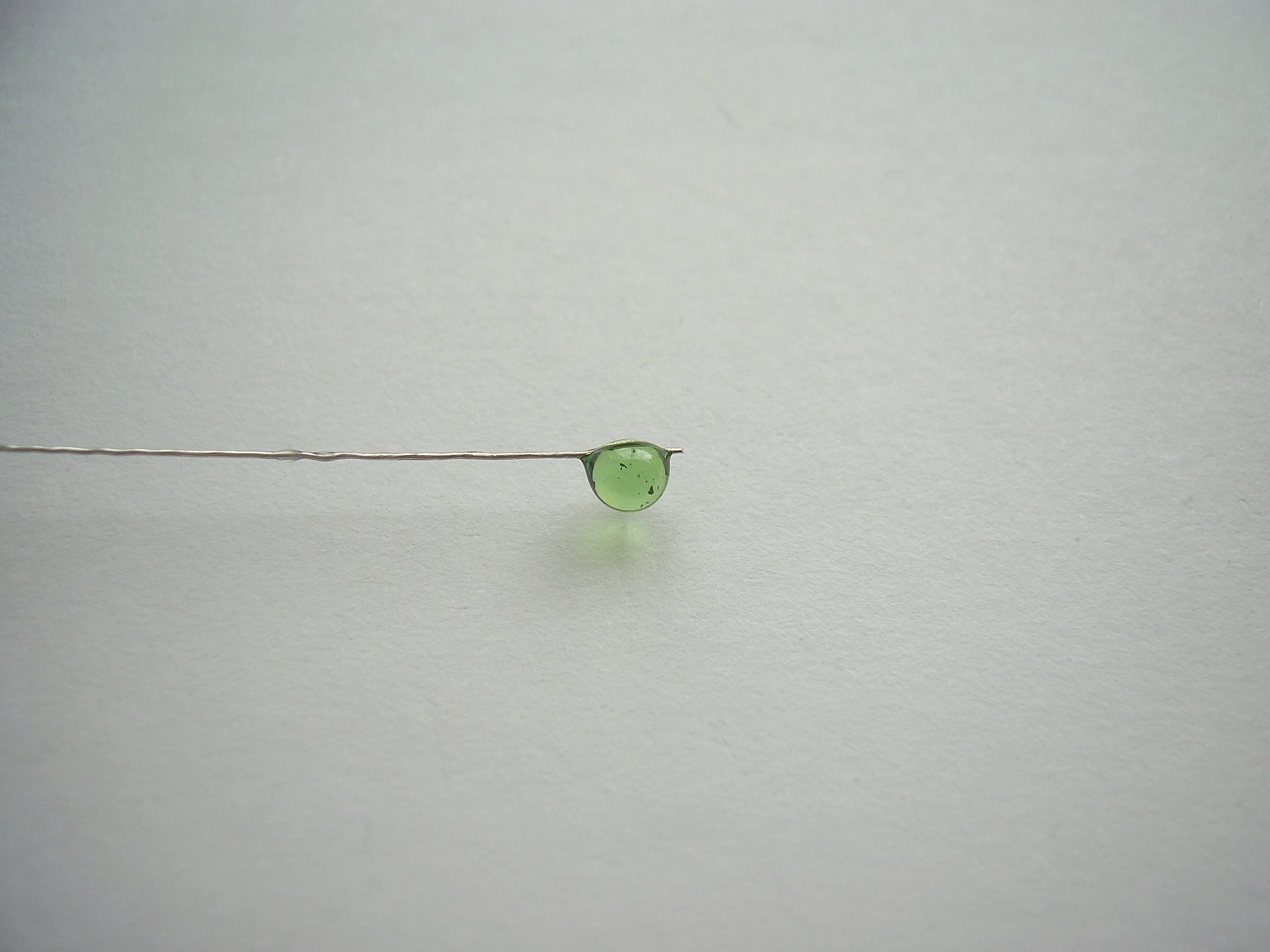

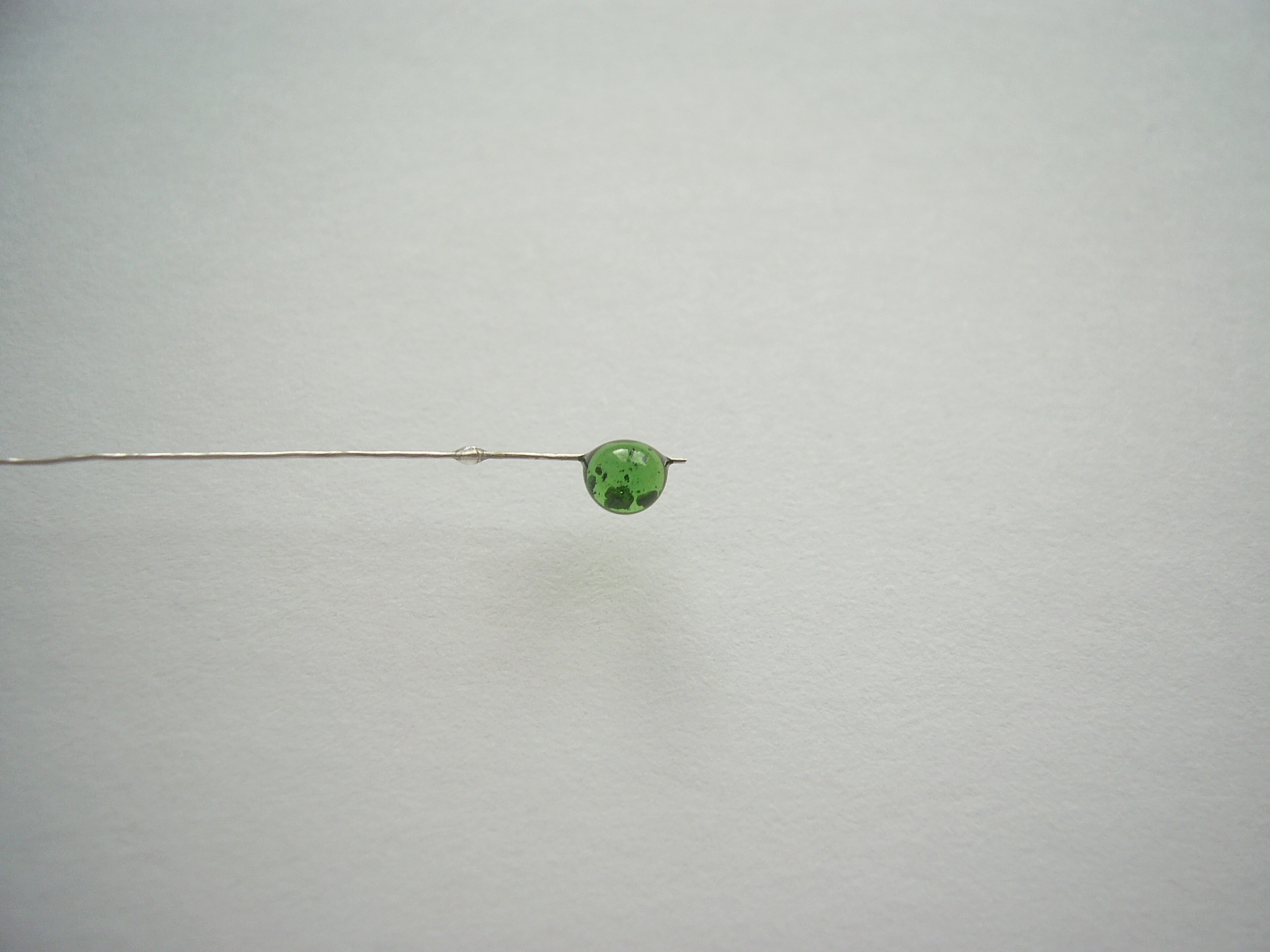

Под рукой были еще хромокалиевые квасцы. Правда, с ними получились перлы с включениями.
File comment: Хром
File comment: Хром

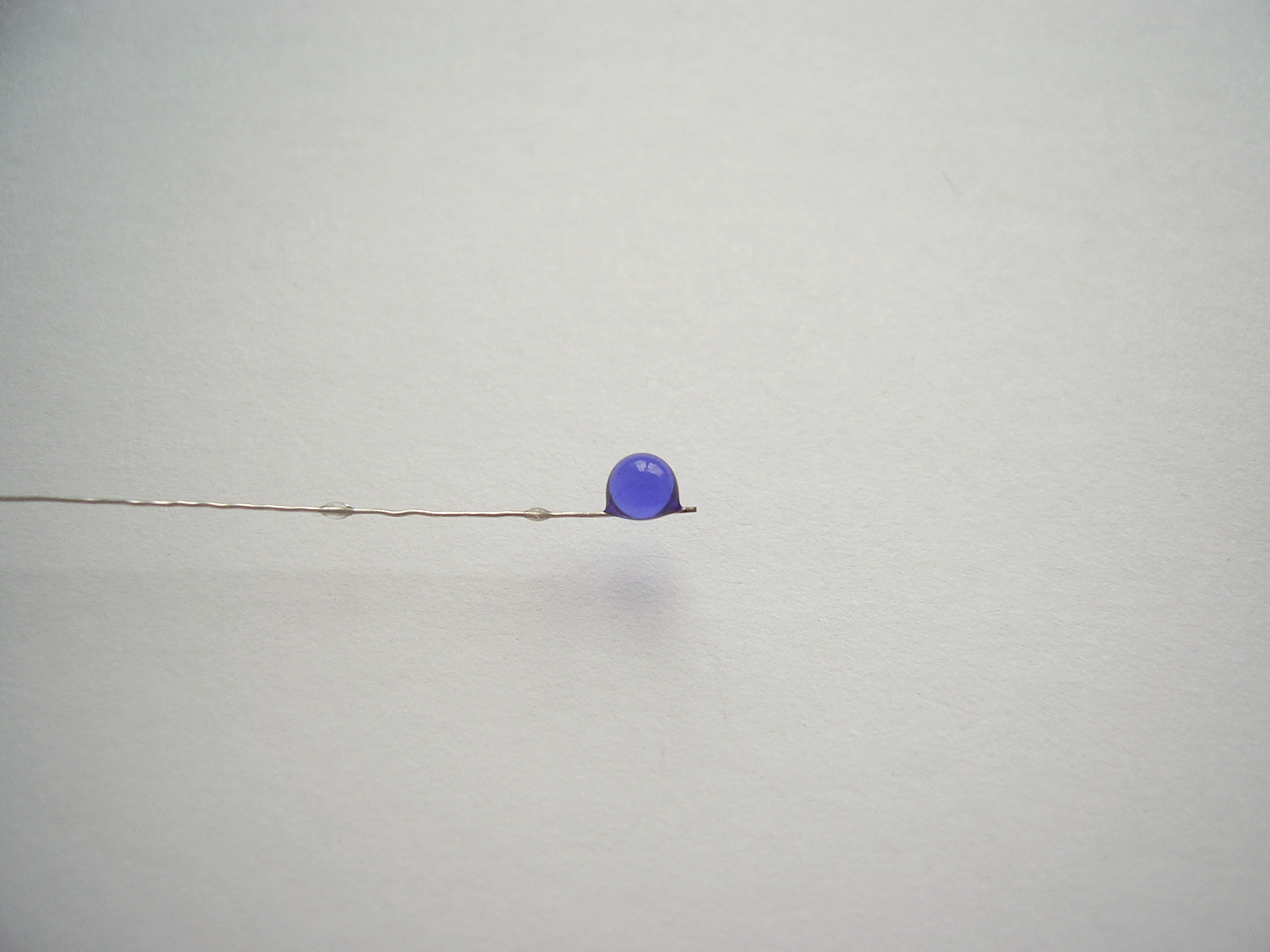

Напоследок сделал еще с хлоридом кобальта:

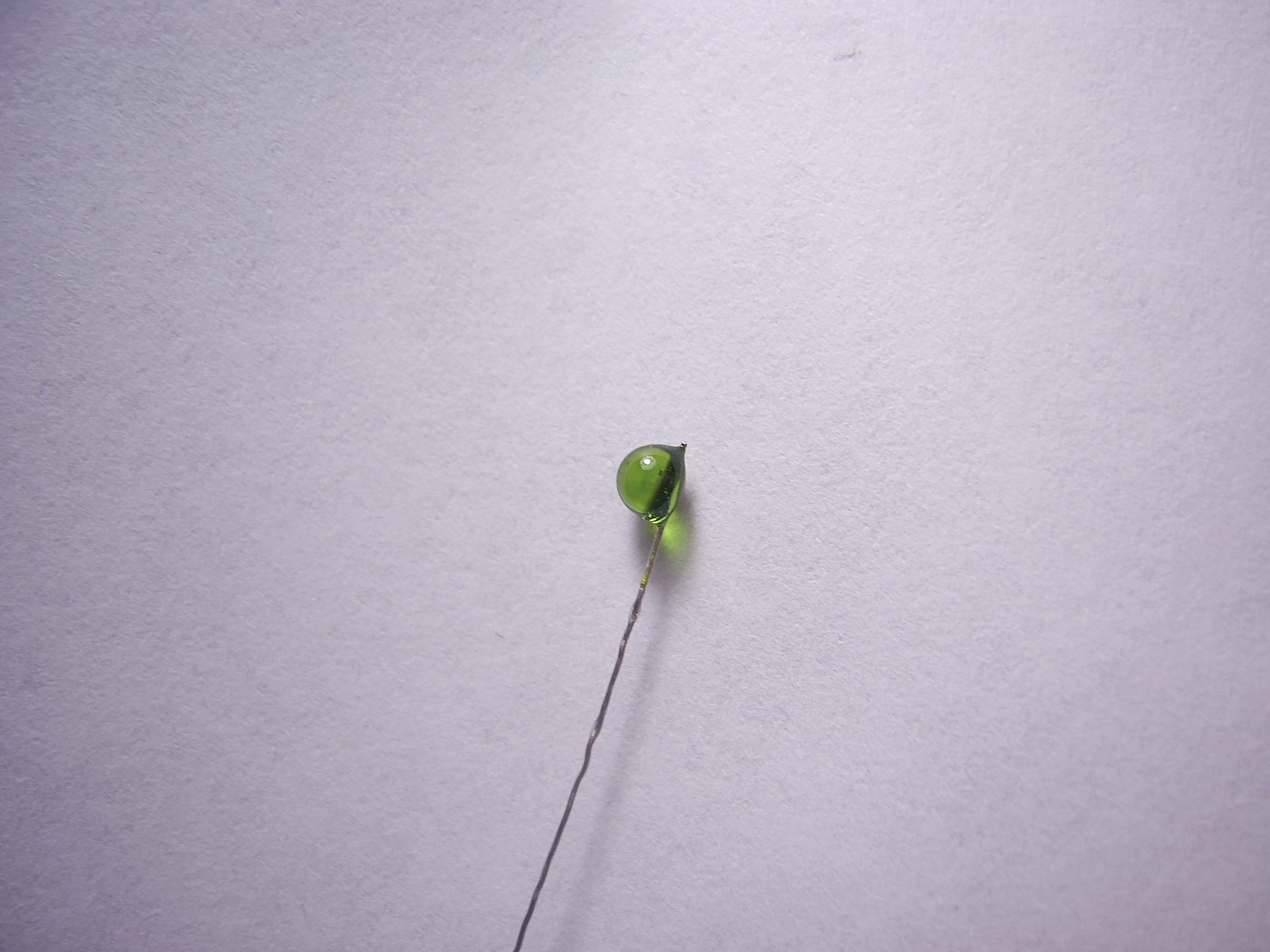

Не было под рукой. Вот с дихромата калия:
File comment: Хром из дихромата калия
С ним лучше, чем с квасцами.
