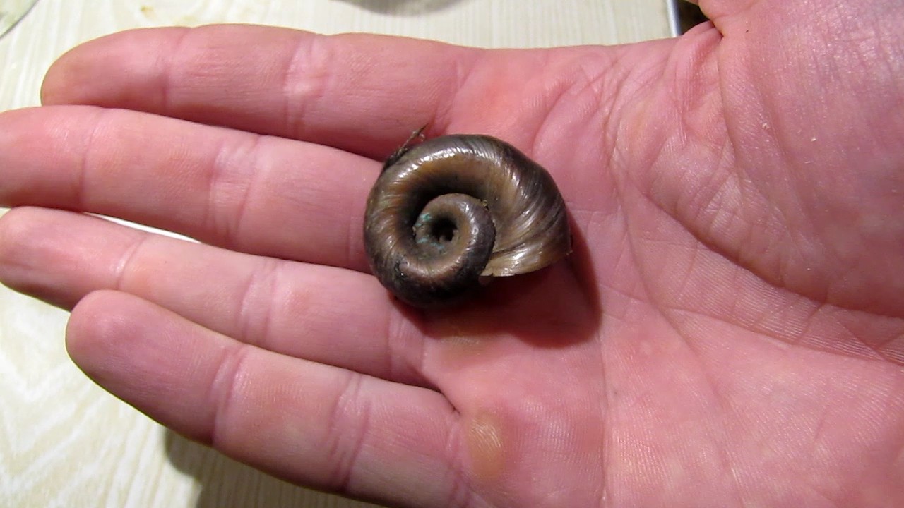

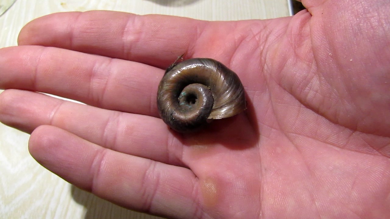

Posts: 69069
Улитка и азотная кислота
Snail and nitric acid
http://chemistry-chemists.com/N4_2016/C ... -P8-1.html

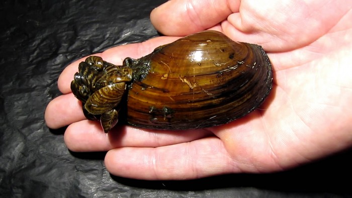

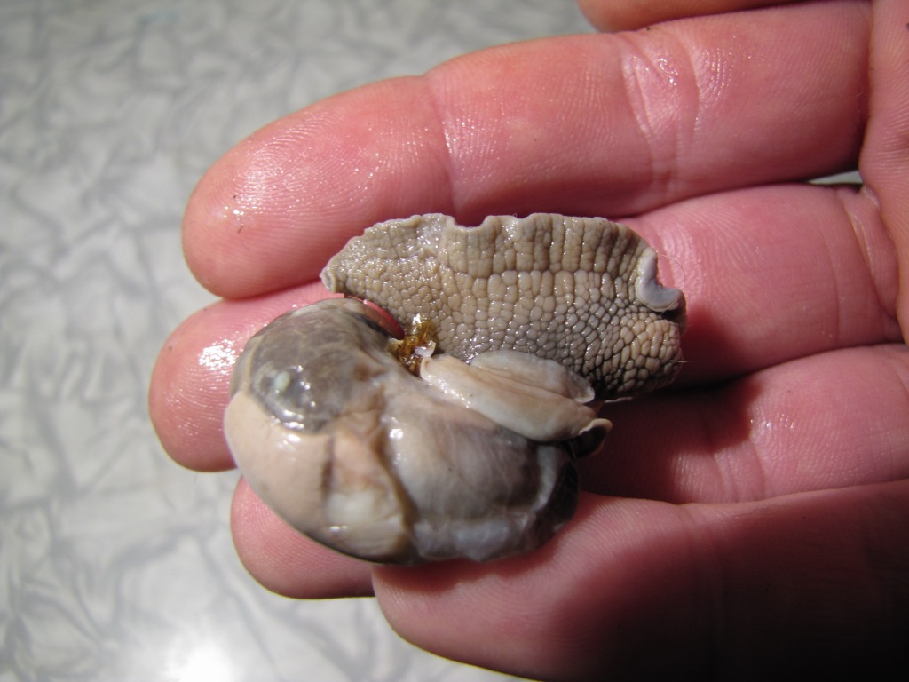

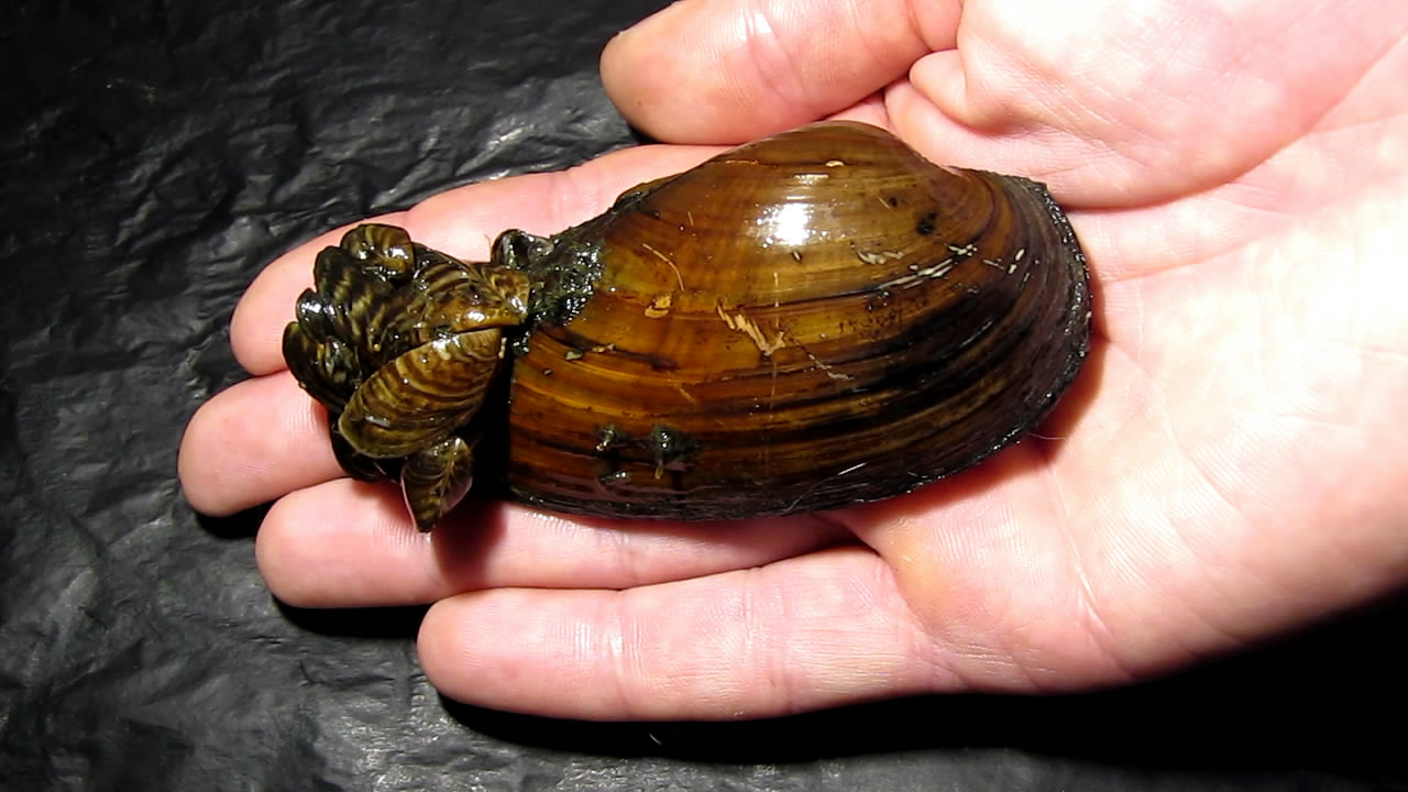

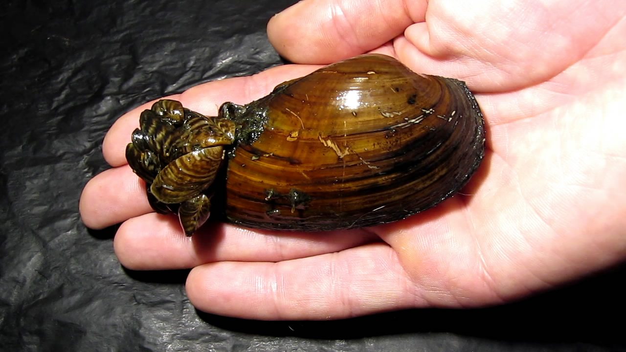

Posts: 69069
Двустворчатый речной моллюск и азотная кислота
Bivalve shell (freshwater mollusk) and nitric acid
http://chemistry-chemists.com/N5_2016/C ... -P3-1.html
Bivalve_shell_freshwater_mollusk_and_nitric_acid-7.jpg [ 168.53 KiB | Viewed 25872 times ]

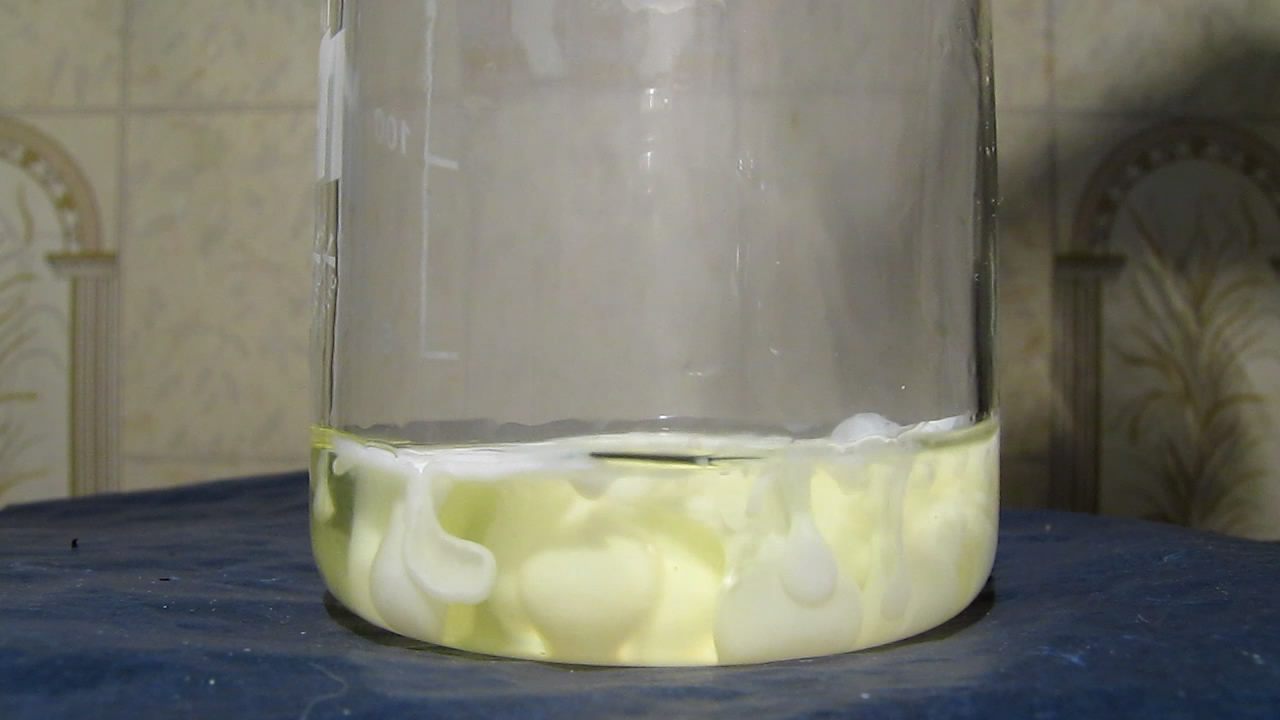

Posts: 69069
Белок куриного яйца и азотная кислота
Egg white and nitric acid
http://chemistry-chemists.com/N5_2016/C ... -P4-1.html
 Post subject: Re: Азотная кислота и Нитраты (Селитры)
PostPosted: 04 Jul 2016 20:12
странно. Должен же пожелтеть
