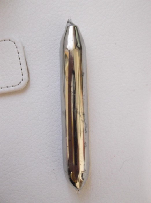

Вот ампула:
Металл зеркальный, темные места - постепенно очищающиеся стенки (из за контраста)
Вот фото на фоне монитора - часть цезия со стенок еще стекла вниз. Но стекает медленно.

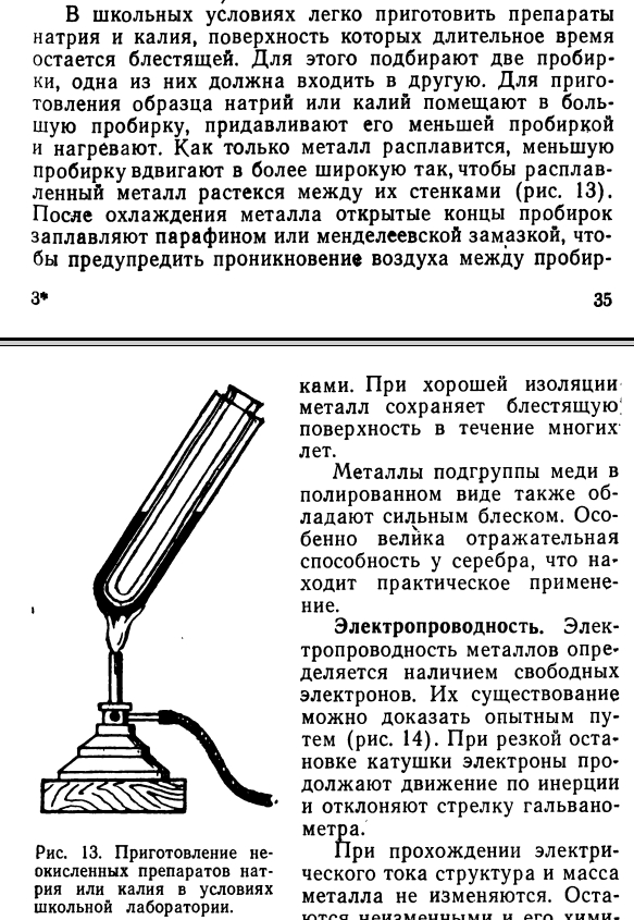

Простой способ получения блестящих образцов калия и натрия:
Лучше, наверное, сразу положить парафина и плавить с ним.
Без контроля температуры да на голом пламени легко проскочить температуру кипения (температура начала кипения свежего парафина 270 °С и вспышки 160 °С)
Здесь использован парафин более тяжелой фракции

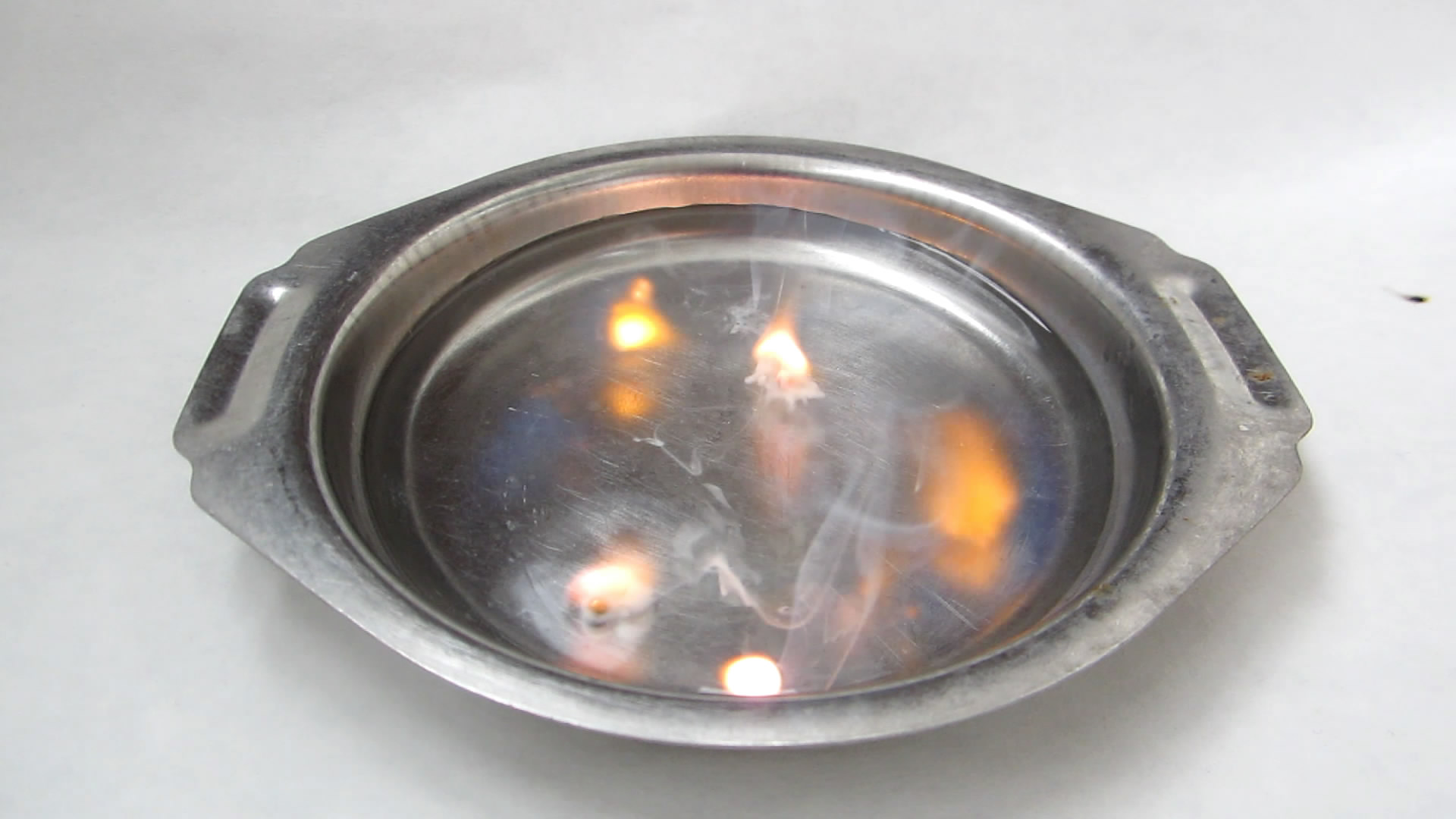

Цезий на воздухе (самовоспламенение). Цезий и вода. Цезий и этанол
Caesium in air. Caesium and water. Caesium and ethanol

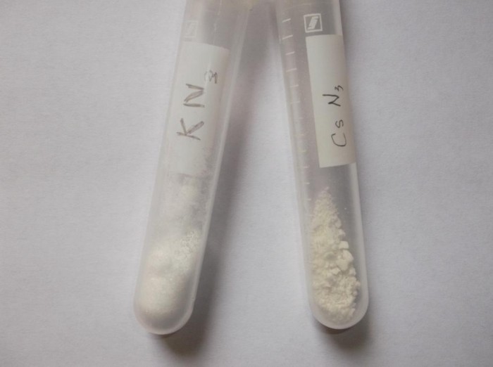

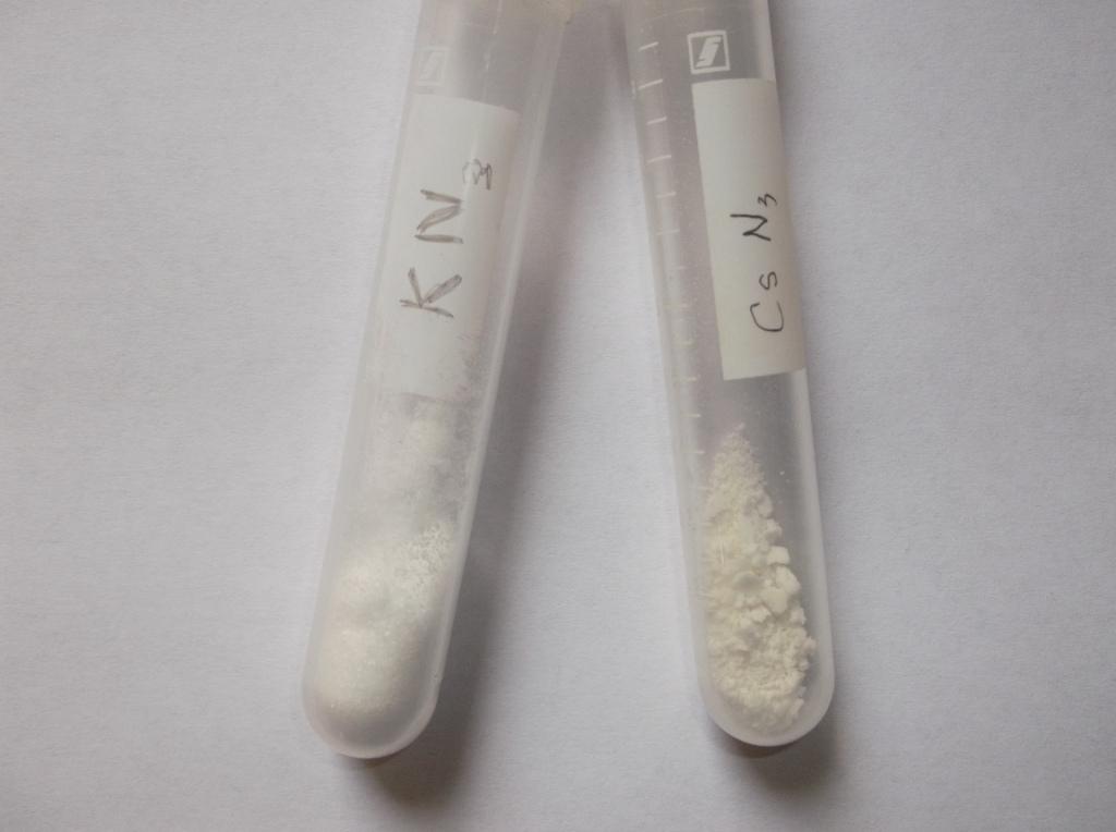

Разложение азида цезия - ч.3
Caesium azide decomposition
http://chemistry-chemists.com/N7_2016/C ... -P6-3.html

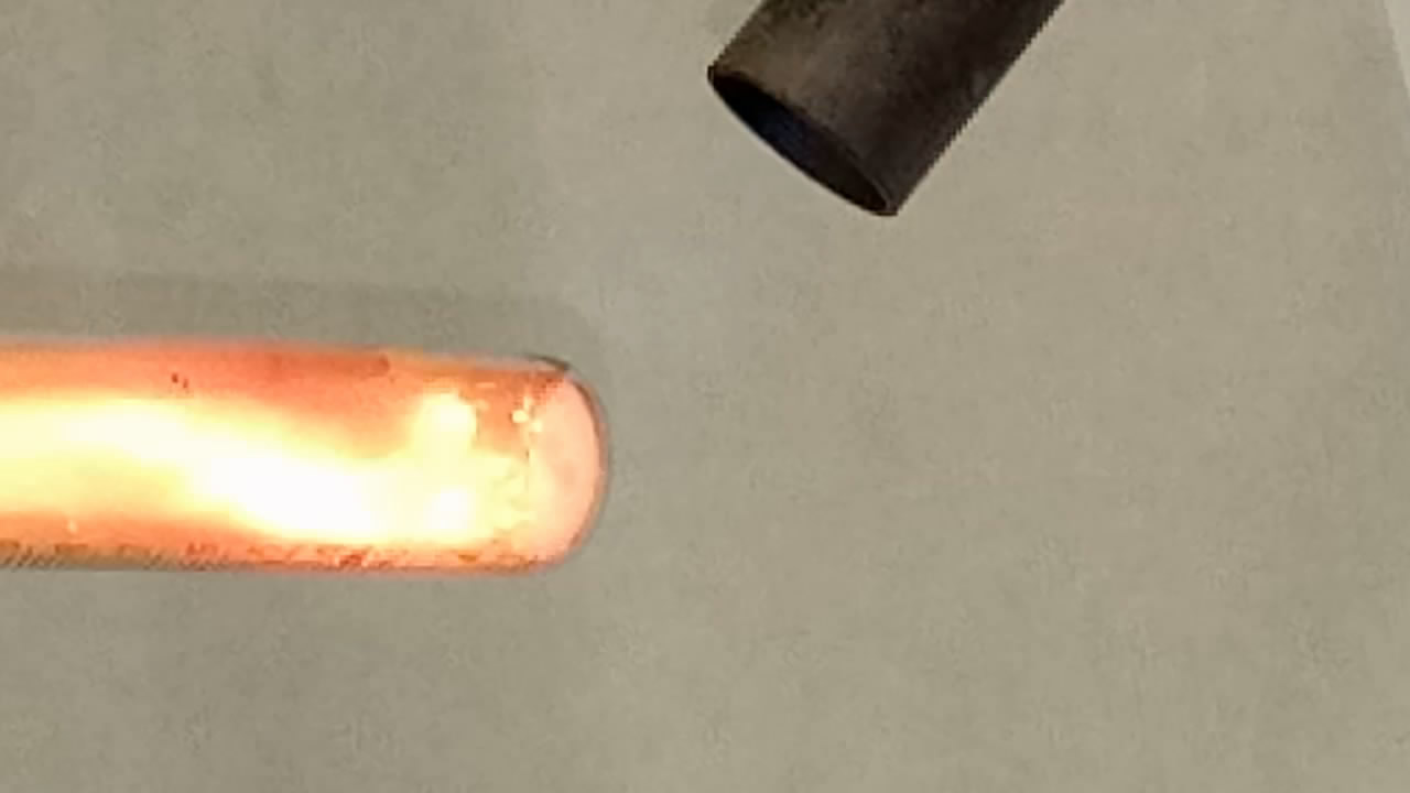

Разложение азида натрия (на воздухе)
Sodium azide decomposition (in air)
http://chemistry-chemists.com/N7_2016/C ... .html#1002
Video

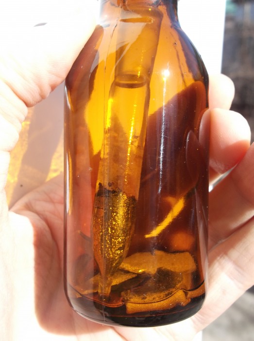

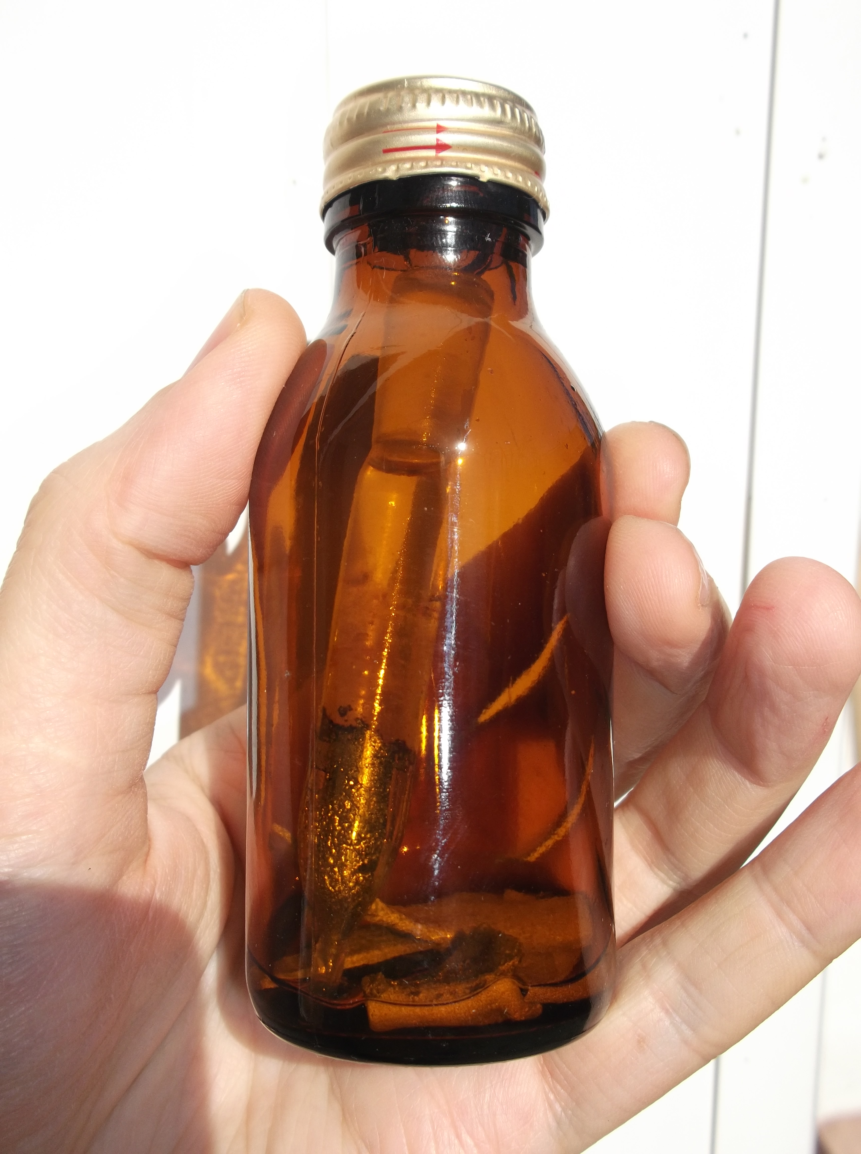

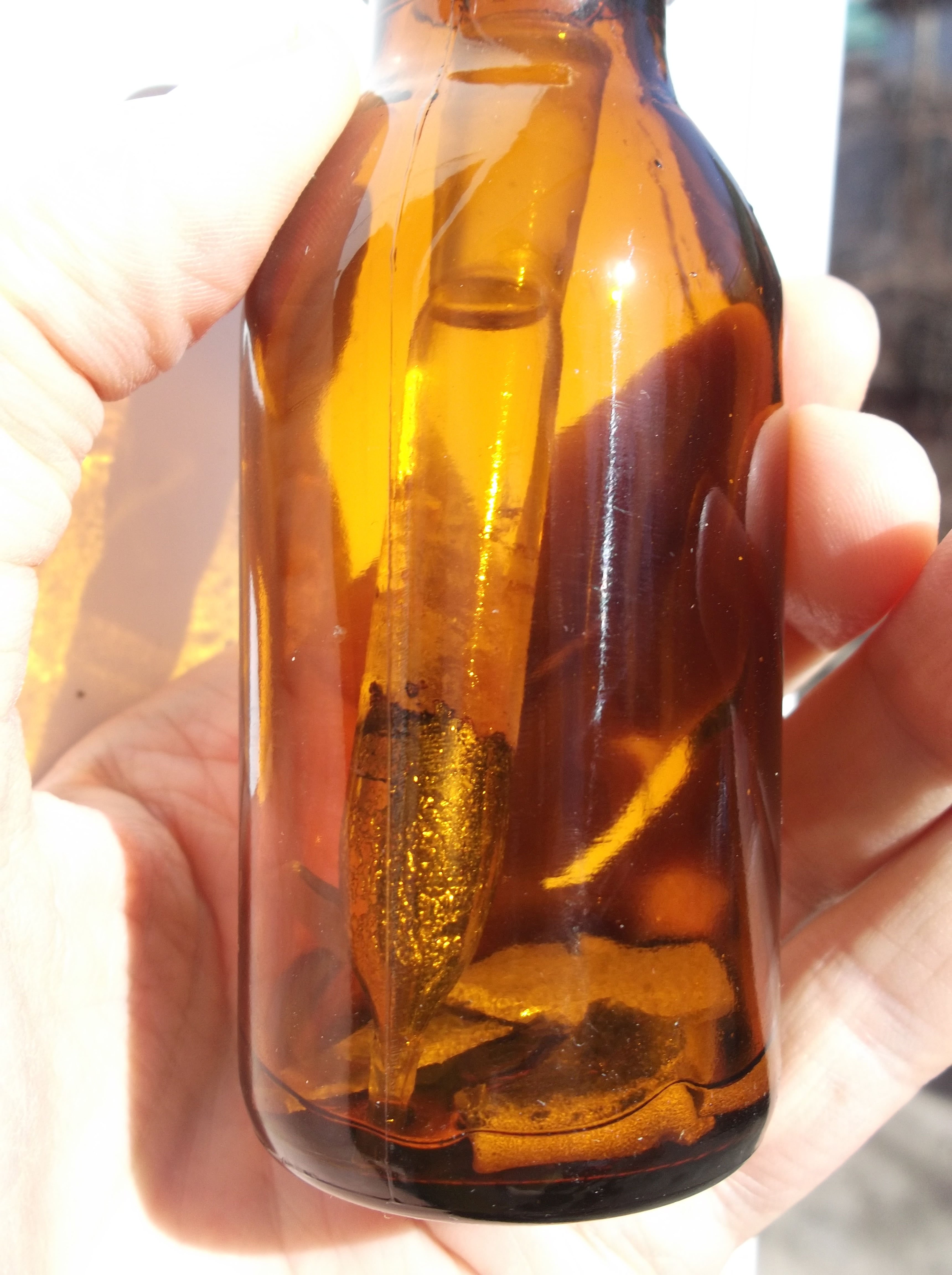

По поводу хранения цезия. Очень неплохо хранится цезий под слоем гептана в холодильнике. Внутри пузырька еще немного гептана, чтобы был насыщенный пар и растворитель не испарялся из-под шлифа. И натрий для поглощения влаги.
Окислился цезий только с поверхности, но это неизбежно, т.к. приходилось много раз лазить шпателем.

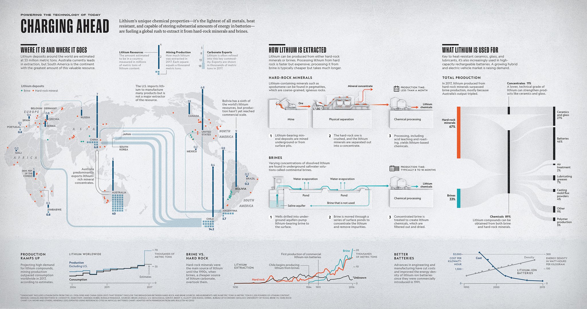

Добыча и применение соединений лития
