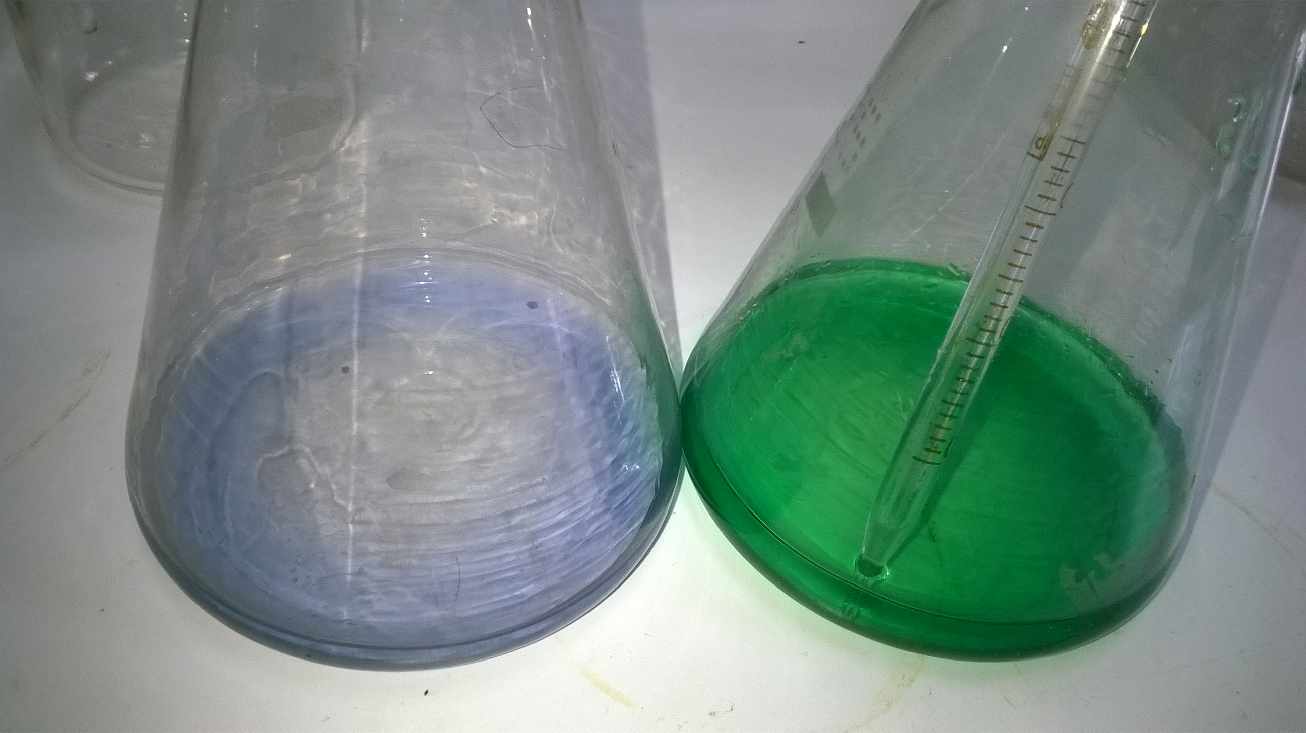

Справа - гидратированный катион никеля (сульфат с хлоридом). Слева - аммиачный комплекс никеля.

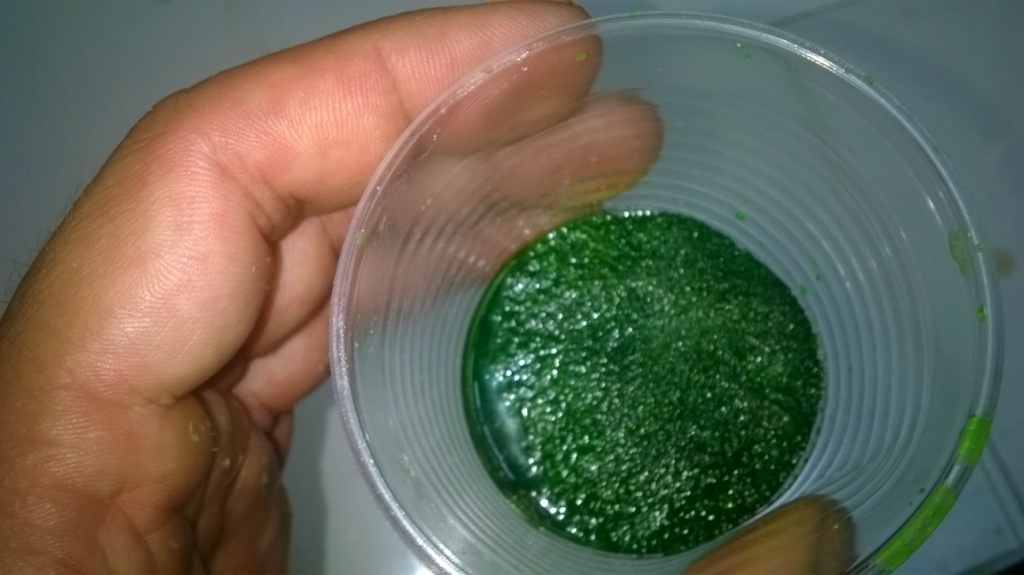

Posts: 68923
Хлорид никеля шестиводный. Поплыл при стоянии на воздухе.
