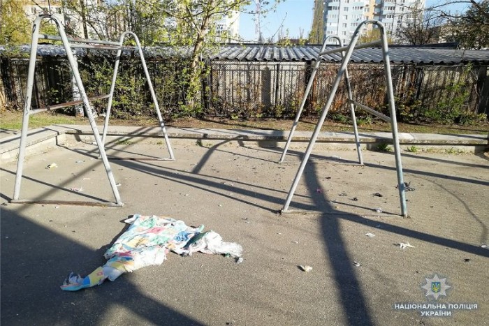

Кто-то решил взорвать маломощное взрывное устройство на спортплощадке в Киеве. Никто не пострадал, материальный ущерб - нулевой, но событие попало в новости https://www.ukrinform.ua/rubric-kyiv/24 ... vibuh.html
Мораль, я думаю, понятна: такие эксперименты проводят там, где гарантировано нет людей. А чтобы делать такое в столице воюющего государства - нужно быть полным идиотом (про этическую сторону молчу).
