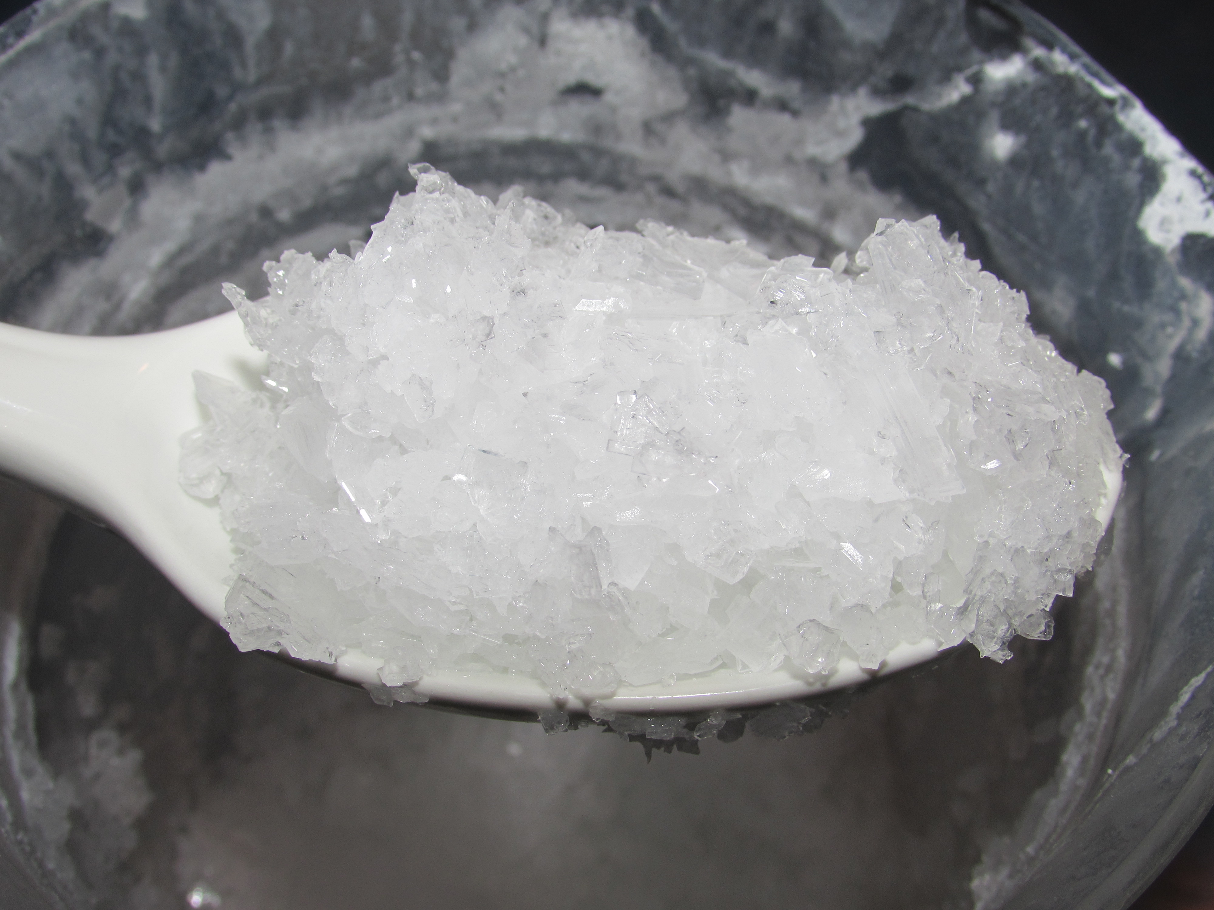

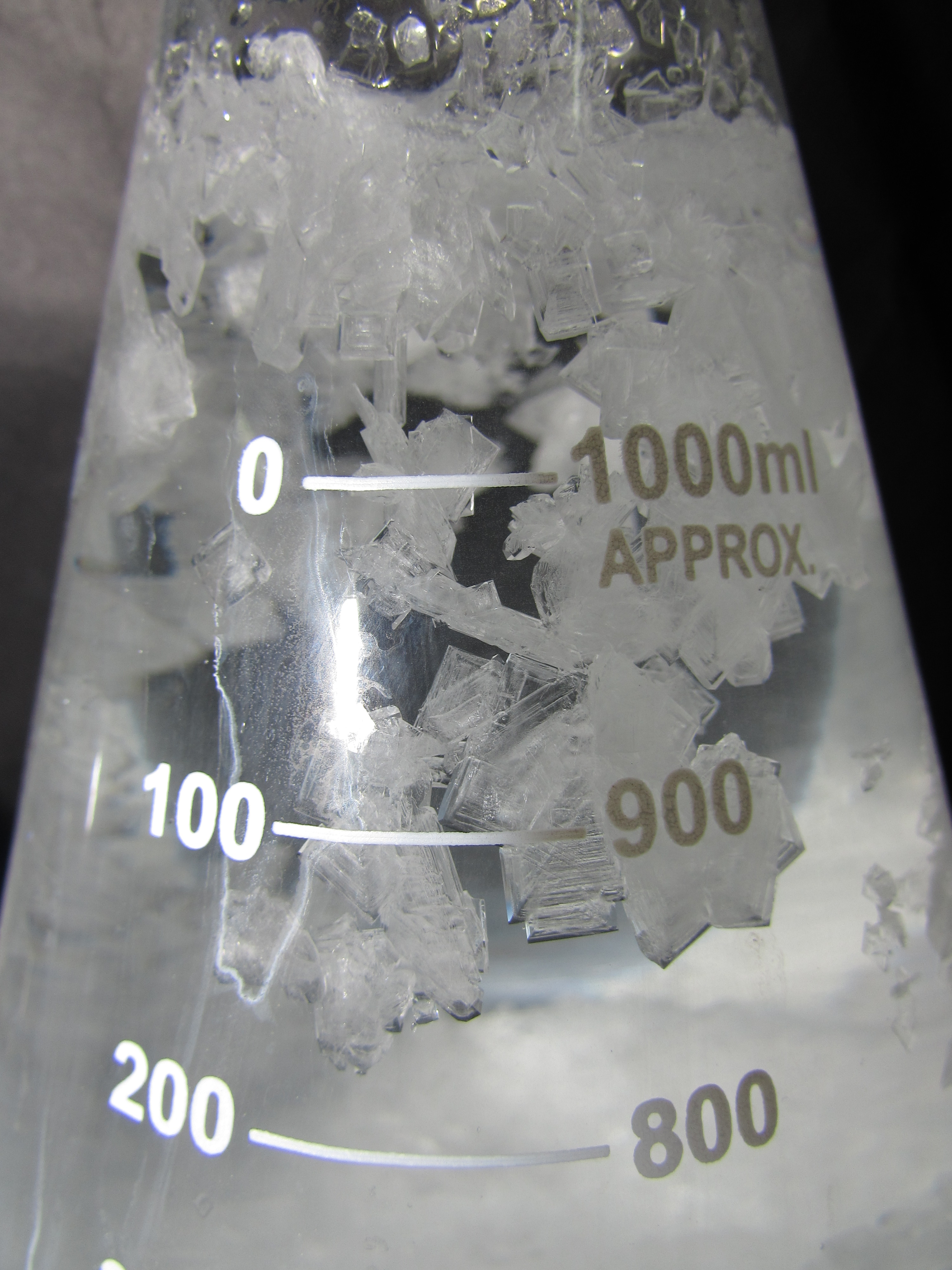

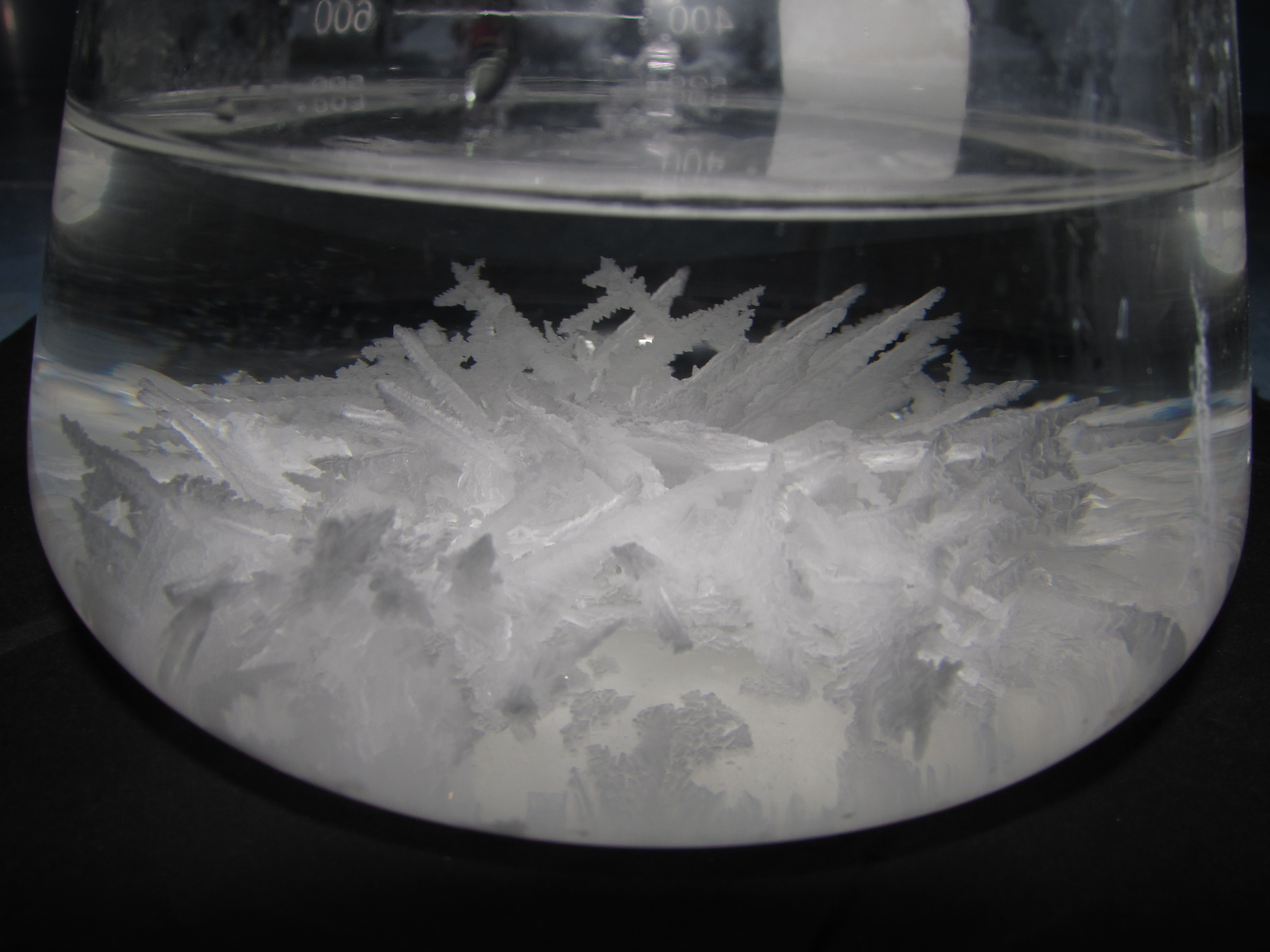

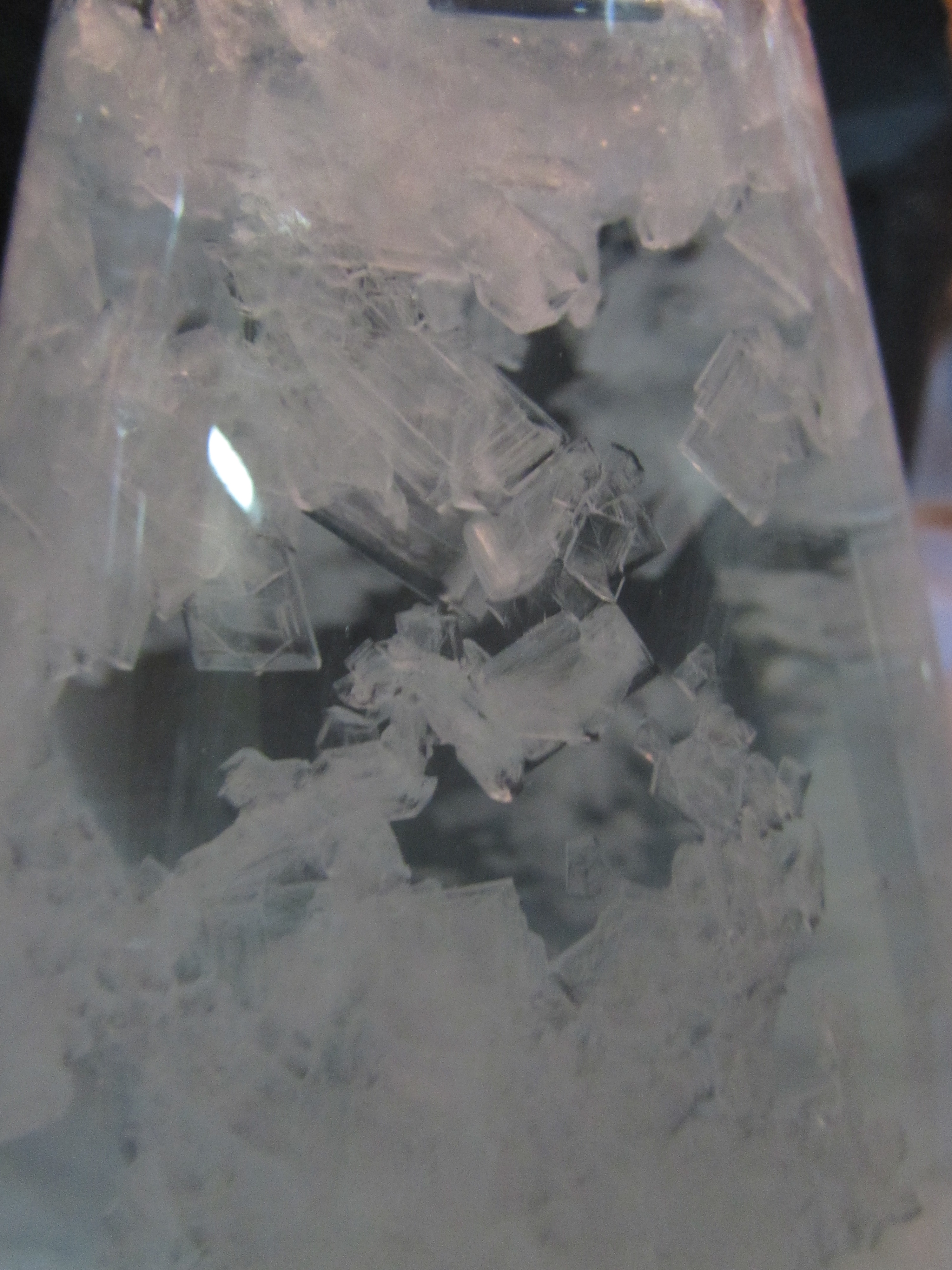

Предлагаю вашему вниманию фото процесса перекристаллизации гидроксида стронция - одну из стадий получения соединений стронция высокой чистоты. При охлаждении горячего отфильтрованного раствора Sr(OH)2 из него выкристаллизовывается октагидрат - Sr(OH)2•8H2O.
Небольшой спойлер: после нескольких циклов кристаллизации колбы на фото становятся матовыми изнутри из-за сильного выщелачивающего действия горячих концентрированных растворов гидроксида стронция. Вследствие этого сейчас для данного процесса нами используется посуда из титана.

File comment: Из разбавленных растворов выкристаллизовываются такие "перья"

File comment: Из крепких растворов выпадают оформленные кристаллы

File comment: Кристаллы Sr(OH)2•8H2O.

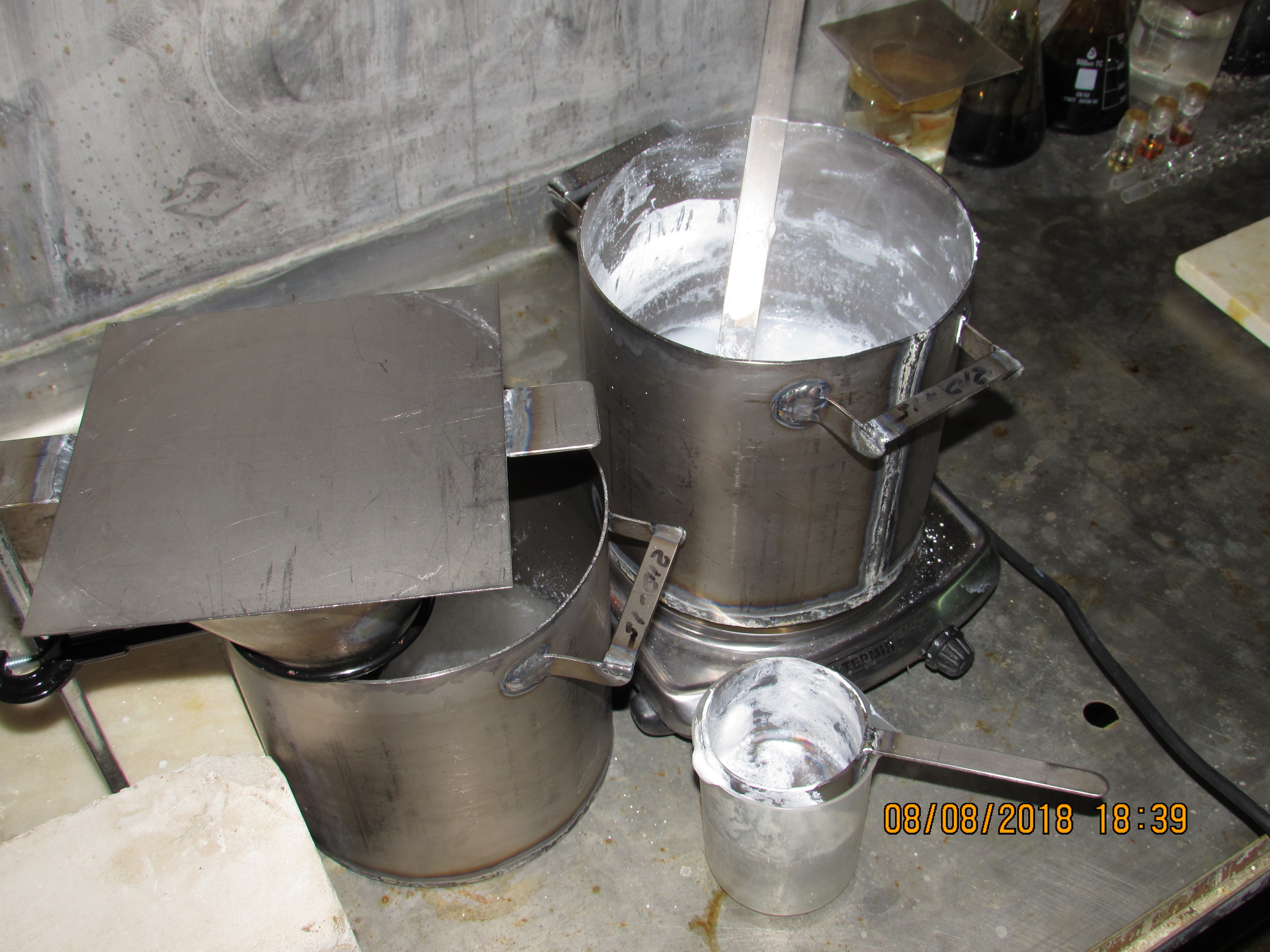

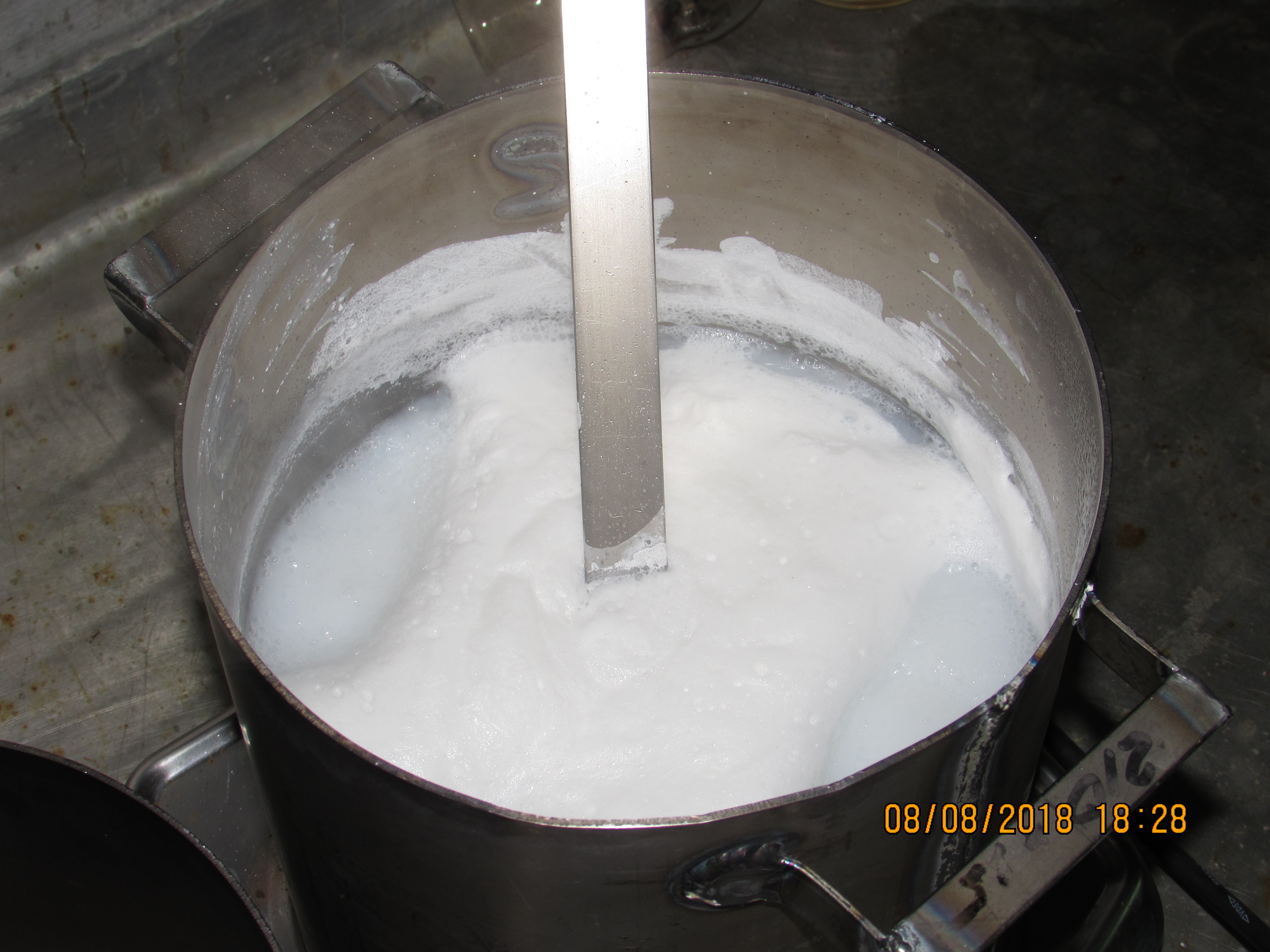

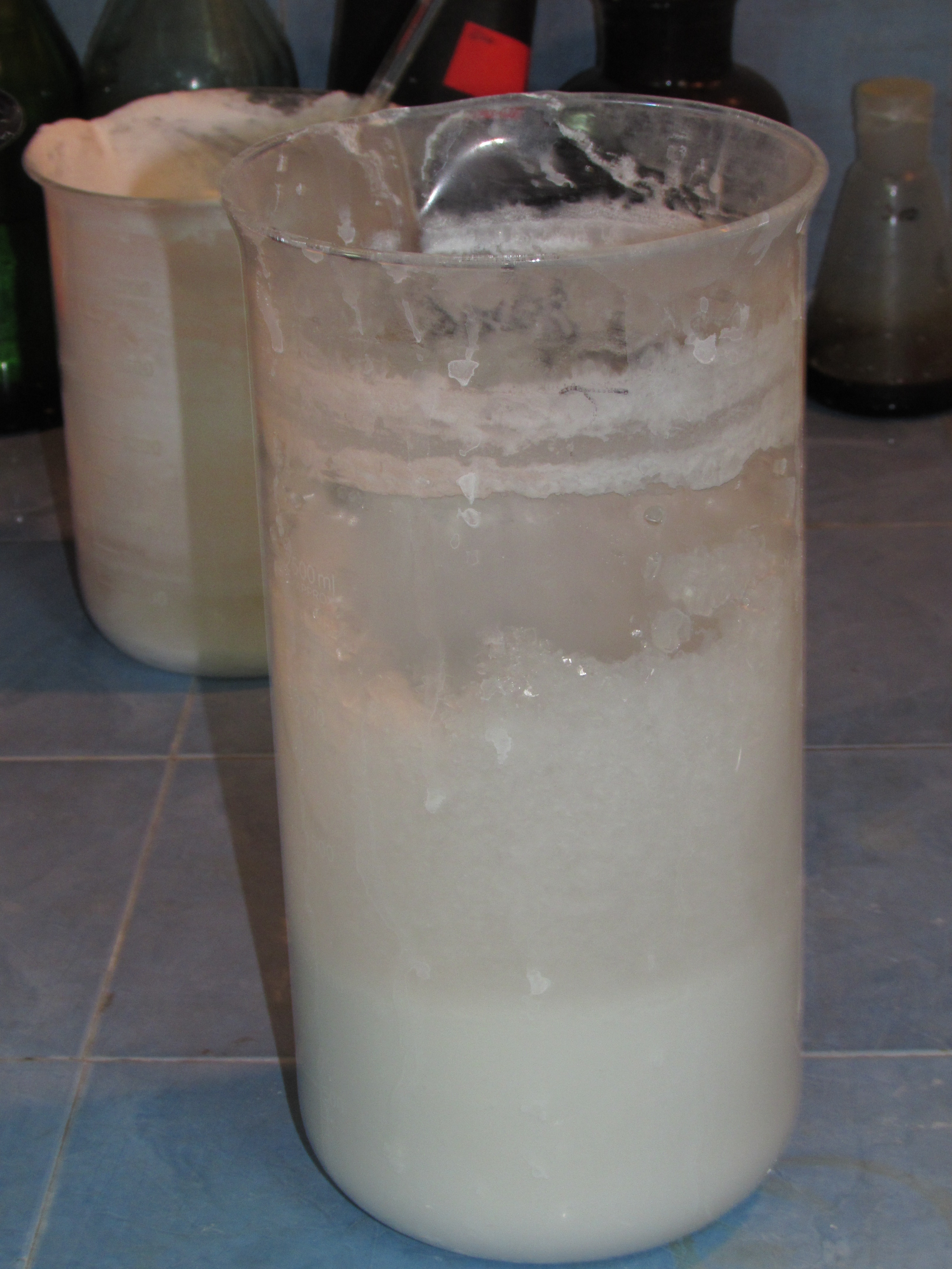

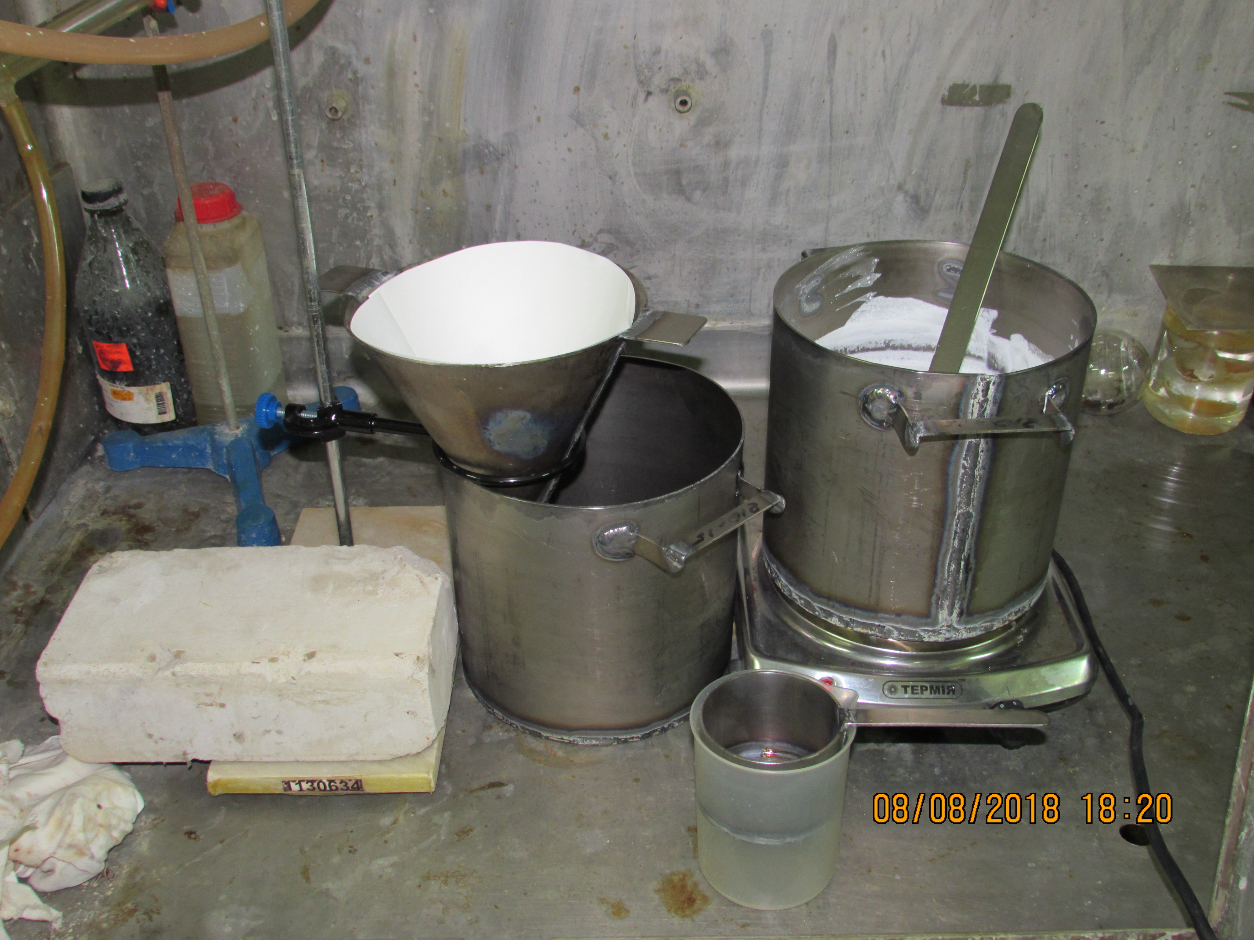

Перекристаллизация гидроксида бария Ba(OH)2•8H2O в титановой посуде.
Методика перекристаллизации аналогична таковой для гидроксида стронция, с той разницей, что растворимость гидроксида бария в горячей воде гораздо выше: два килограмма кристаллогидрата гидроксида растворились в двух литрах воды еще до закипания раствора.
Общий вид процесса кристаллизации:
Обратите внимание, что вся посуда сделана из листового титана: и кастрюли, и черпачок, и воронка, и пластинка для размешивания раствора. Подобная посуда очень практична для наших целей: помимо устойчивости к растворам щелочей ее еще и очень трудно разбить :)
Дожидаемся закипания раствора. Гидроксид давно растворился, "молочный" вид раствору придает взвесь карбоната бария, присутствующего в исходном гидроксиде в качестве примеси, неизбежной для технического продукта.
Кипящий раствор перечерпывается в воронку на фильтр, а стекающий фильтрат сразу закристаллизовывается ввиду малой растворимости гидроксида бария при пониженной температуре. Для избегания кристаллизации раствора в воронке ее накрывают титановой пластинкой и по мере прохождения фильтрации подливают кипящий раствор.

А как вы его потом сушите, чтобы углекислоты не нахватался?
По методике требовалась точная навеска Ba(OH)2*8H2O, но у меня гидроксид в обычном эксикаторе над известью упорно не хотел высыхать, пришлось произвольно брать эту кашицу (с влажностью за 40%), благо всё равно потом поправочный коэффициент используется.

А нам примесь карбоната не критична, нам главное высокая чистота по примесям остальных элементов. Мы его потом влажным пускаем в синтез совершенно таким же образом - с введением поправочного коэффициента :))
А углекислоты гидроксиды стронция/бария нахватываются быстро. При проведении первых, еще пробных кристаллизаций гидроксида стронция для избежания карбонизации в колбы, где он фильтровался, задувался аргон и они герметизировались пищевой пленкой. Но вскоре мы поняли, что это для наших целей ни к чему.
Пересыщения в нашем случае не происходит по-видимому потому, что фильтруемый раствор в первый момент стекает на холодный металл, который служит инициатором кристаллизации.

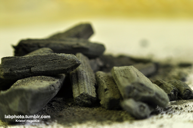

Это НЕ древесный уголь, а гидрид кальция. Добавьте немного воды и выделится много водорода.
Гидрид кальция полезен для абсолютизации многих растворителей, я использовал его, чтобы избавиться от 0,004% воды в этилацетате.
