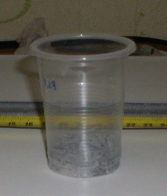

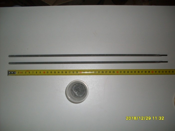

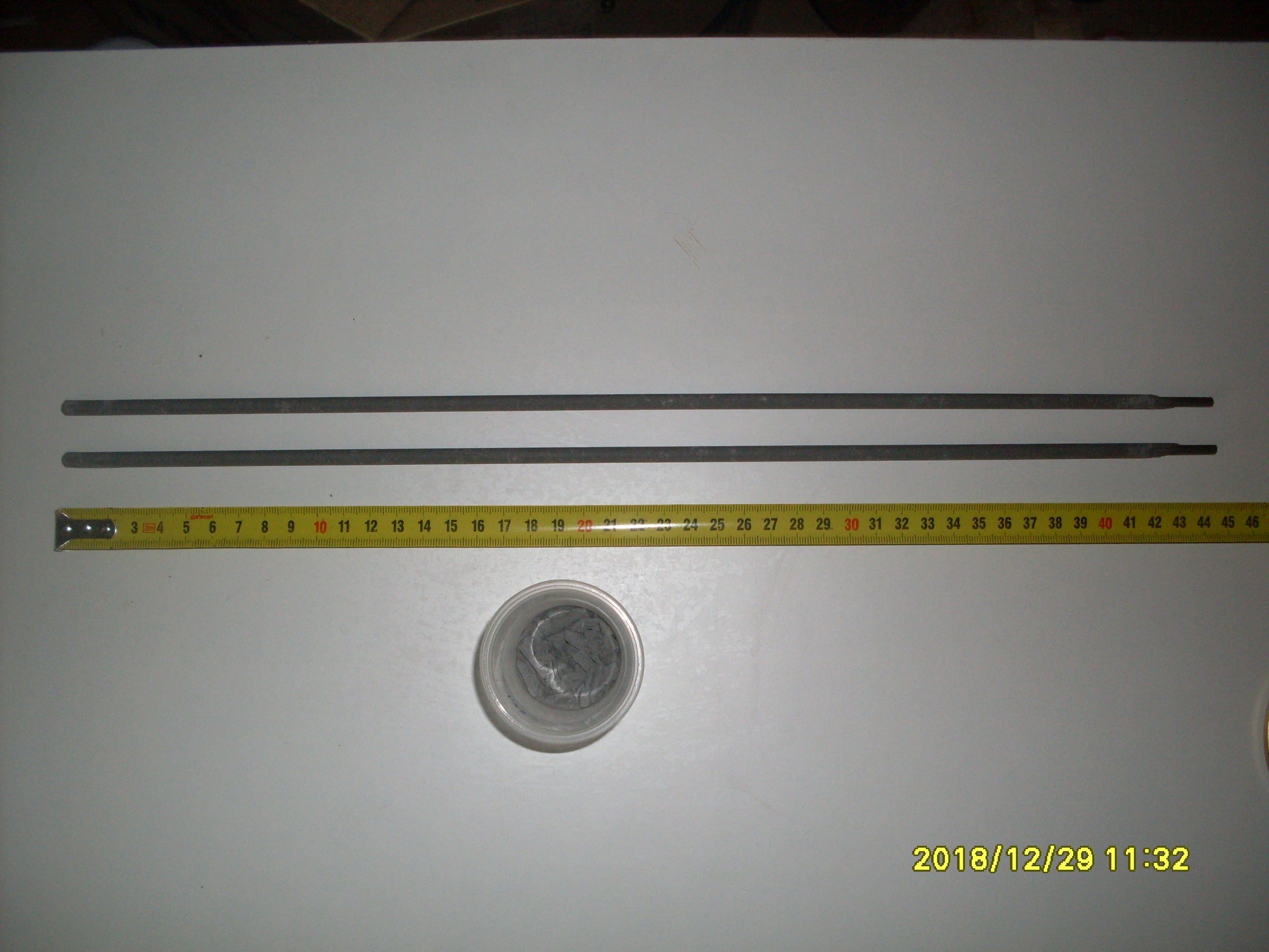

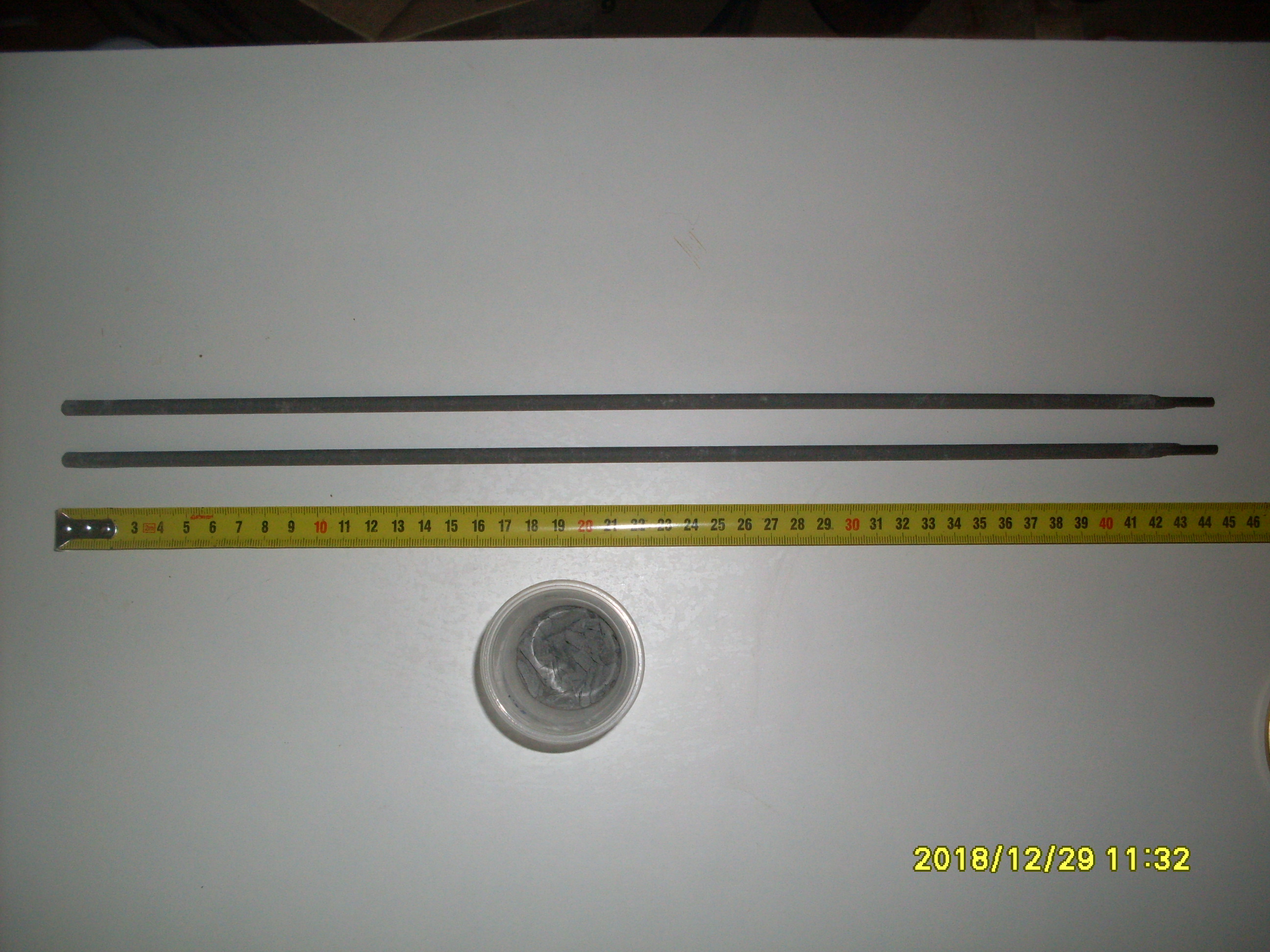

Извлёк 13.94 г электродной массы со сварочного электрода молотком. Не сильно ли износятся фарфоровые пестик и ступка при доизмельчении электродной массы?
PostPosted: 28 Dec 2018 22:17
Стандартный состав шихты для электродов: известняк, уголь (обычно каменный уголь) или кокс, жидкое стекло. И добавки, ПАВ, обычно это бихромат в небольшом количестве. Если ежедневно измельчать такую шихту, то довольно быстро износится.
PostPosted: 28 Dec 2018 22:39
Дед рассказывал, после войны не было особо этих электродов, а сельхозтехнику надо было ремонтировать. Так сами делали этот флюс из жидкого стекла и мела (или извести), сушили потом эти электроды и пользовали.
PostPosted: 28 Dec 2018 22:57
Нужен еще восстановитель, иначе железо сгорает и сварной шов не прочен. Обычно используют уголь. И желателен, но не обязателен пенообразователь, окислы хрома с жидким стеклом образуют силикаты. которые пенятся и не дают кислороду добраться к месту сварки. А жидкое стекло, как связующее шихты, кроме того, с окисью кальция образует силикат кальция во время сварки, оно связывает окислы железа, получается более текучий шлак, который играет роль флюса, что улучшает процесс сварки.
PostPosted: 28 Dec 2018 23:07
Ну может и уголь какой добавляли или сажу.
Обычные электроды, судя по цвету намазки, угля в ней не очень много содержат.
PostPosted: 29 Dec 2018 10:36
Joined: 05 Nov 2015 13:31
Posts: 388
Location: самарская обл.
Спасибо всем откликнувшимся. Значит, буду доизмельчать как-то по-другому. Электроды - самые дешёвые, какая марка - хз. И магнита нет (пока-что).
PostPosted: 30 Dec 2018 19:33
Posts: 388

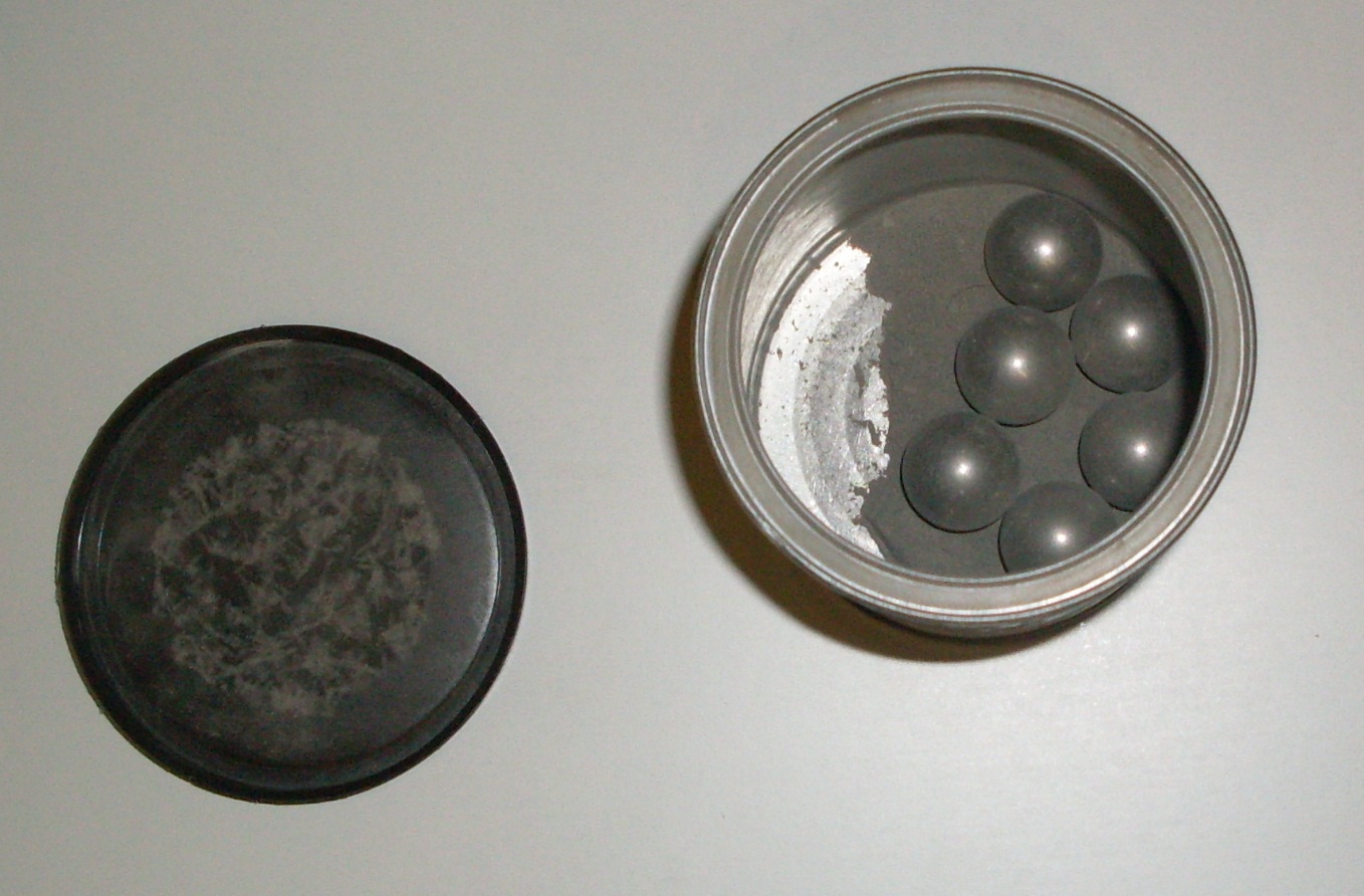

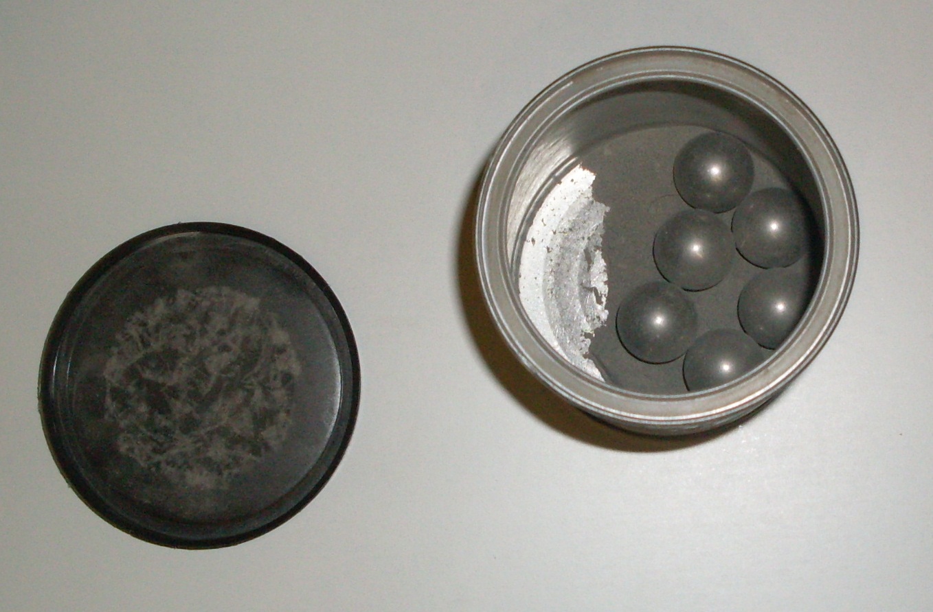

Такой вариант измельчения оказался по душе :ay: . 10 минут, и электродная масса превратилась в пыль. Осталось просеять через сито, и - готово.
И для здоровья полезно, вот только из-за шума кошки пулей выбежали из комнаты.
