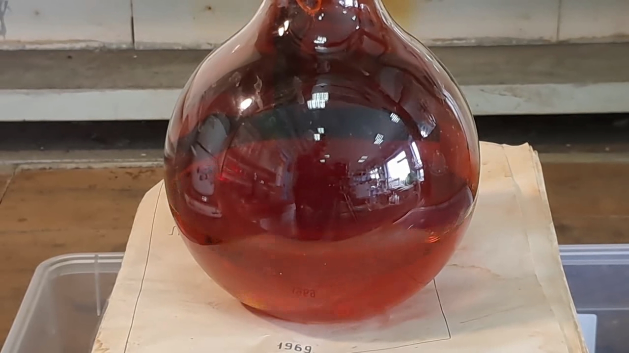

Редактирую видео нитрования фенола - такая ностальгия: делать просто и все само получается. Не то, что сейчас с другими объектами: синтез летит коту под хвост, а ты только пытаешься догадаться, почему?
Методика? А ее нет. По крайней мере - полноценной и заслуживающей доверия. Сам догадывайся.
 Post subject: Re: Нитропроизводные и родственные соединения
PostPosted: 31 Aug 2025 17:15
Posts: 68882
Nitration of Phenol: Synthesis of Picric Acid - Part 6
http://chemistry-chemists.com/N3_2025/C ... -P1-3.html
