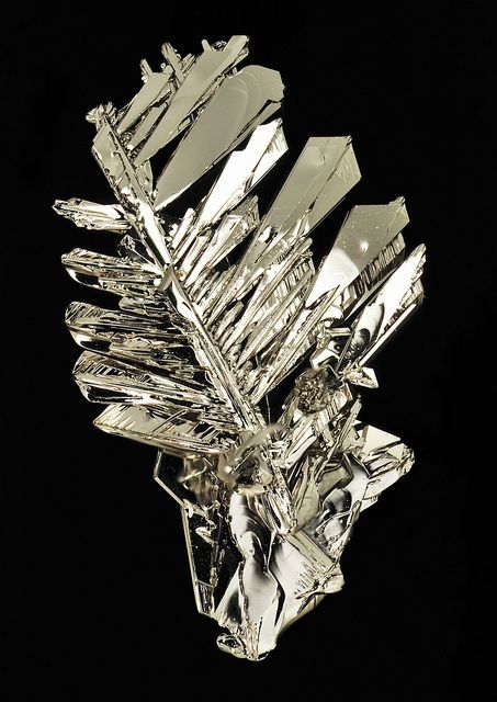

Кристаллы платины, выращенные методом Химического осаждения из газовой фазы (ХОГФ, англ. Chemical vapor deposition, CVD)

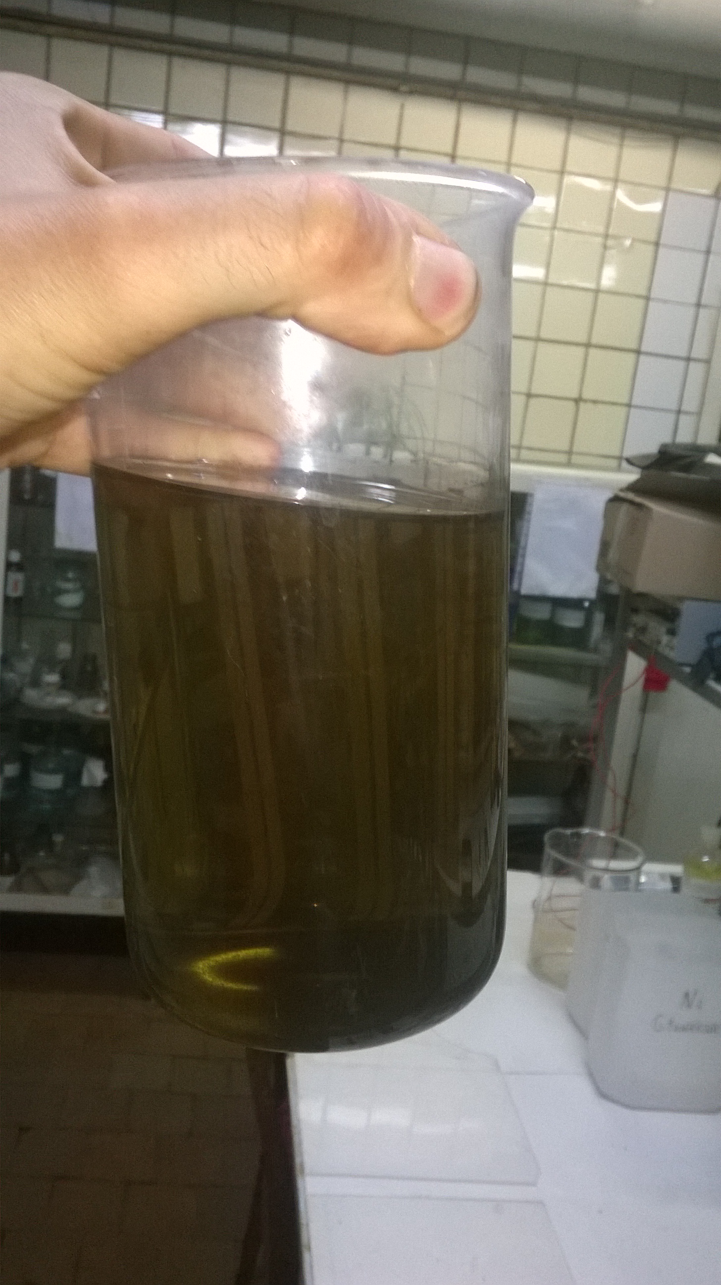

 Post subject: Re: Серебро, золото, платиновые металлы (химия, выделение)
PostPosted: 07 Nov 2019 10:36
Posts: 69132

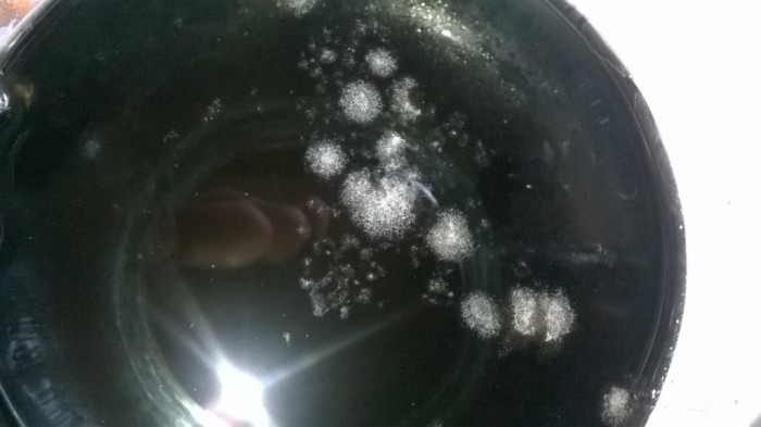

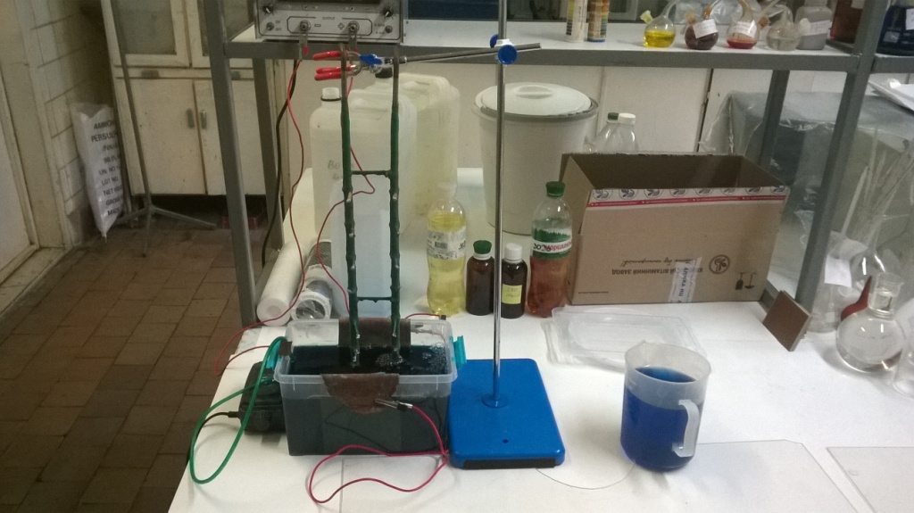

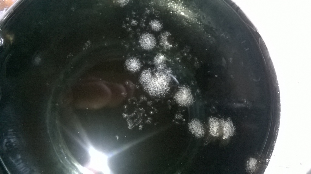

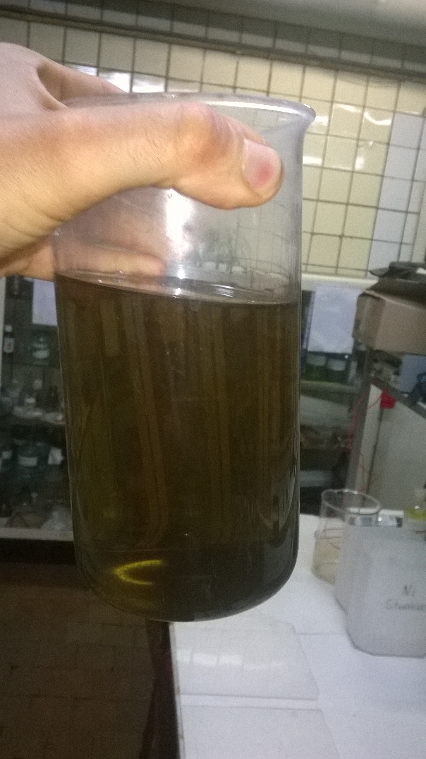

За ночь в стакане с приготовленным раствором активатора (тем, что из концентрата) выпал черный осадок палладия.
PostPosted: 07 Nov 2019 18:59
Joined: 05 Nov 2019 01:45
Posts: 47
Я проводил детальные опыты с активатором, которые длились 2 года (недавно закончены). Сделанный активатор был разбавлен до рабочей концентрации. Активатор был разделён на 12 частей. 1 часть была плотно закупорена и оставлена на хранение в непрозрачной таре. Вторая часть тоже самое, но ей в течении 1,5 лет пользовался раз 40, выливая в ванночку, а потом обратно. Остальные части были налиты по 50мл в стаканчики и поставлены в открытом состоянии в квартире. В эти стаканчики было добавлено разная концентрация соляной кислоты, в половину стаканчиков раз в день окуналась медная пластина.
Результаты опыта:
Соляная кислота незначительно влияет на время жизни активатора. Чем больше, тем стабильнее. Было проверено 30, 60, 120 гр/л
Погружение пластинок меди сократило жизнь активатора в 1,5 раза.
Активатор в открытых стаканах начал умирать от 2х до 4х недель.
Активатор в герметичной темной таре прожил 2 года, при этом его цвет стал более светлым но он ещё работал, но уже менее эффективно.
Активатор в герметичной темной таре, который раз 40 использовался прожил 1,5 года, потом неожиданно стал светлым и не рабочим.
Процесс порчи активатора начинался и протекал быстро, например 2 недели все норм, а потом за 2 дня осветлялся.
Еще из опыта, по цвету о работе активатора можно судить косвенно, у меня получалось сделать активаторы идеального черно-коричневого цвета, но полностью не рабочие.

На оригинальный активатор (концентрат) - гарантия 1 год. Наш разложился за 4 месяца хранения. Подозреваю, что повлияло качество реактивов. Китайский хлорид олова (II) был комками размером с кулак - пришлось измельчать ударами бутылки. Что у этого хлорида олова с посторонними примесями - можно догадываться.

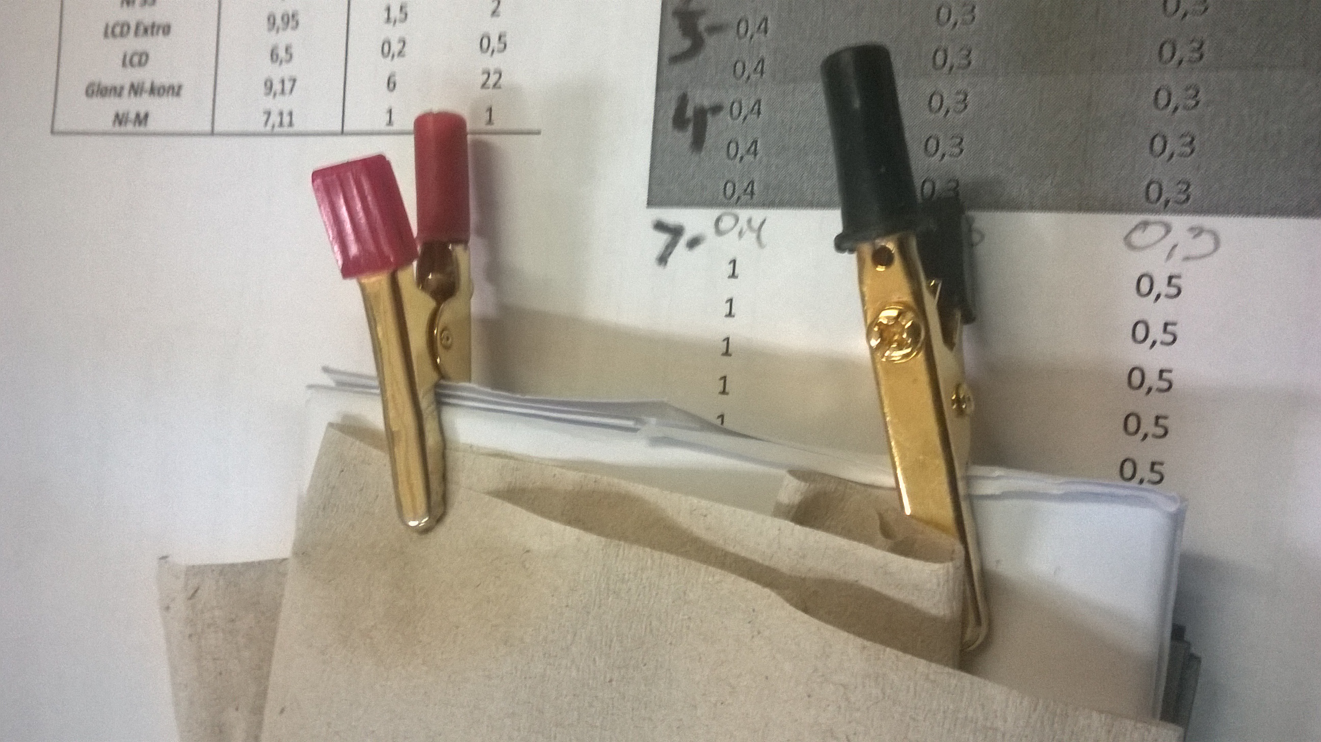

Позолоченные "крокодилы". Позолоту нанесли не просто для хвастовства. Такие зажимы удобны, чтобы фиксировать металлический анод в ячейке Хулла (иначе он часто падает, особенно, если провод жесткий). Электролиты там самые разнообразные, в т.ч. и те, что сильно корродируют железные крокодилы.
Я пока что пользуюсь железными: можно сходить на гальванику и никелировать, потом - попросить, чтобы покрыли золотом, но руки не доходят. Да и работаю я с ячейкой Хулла редко.

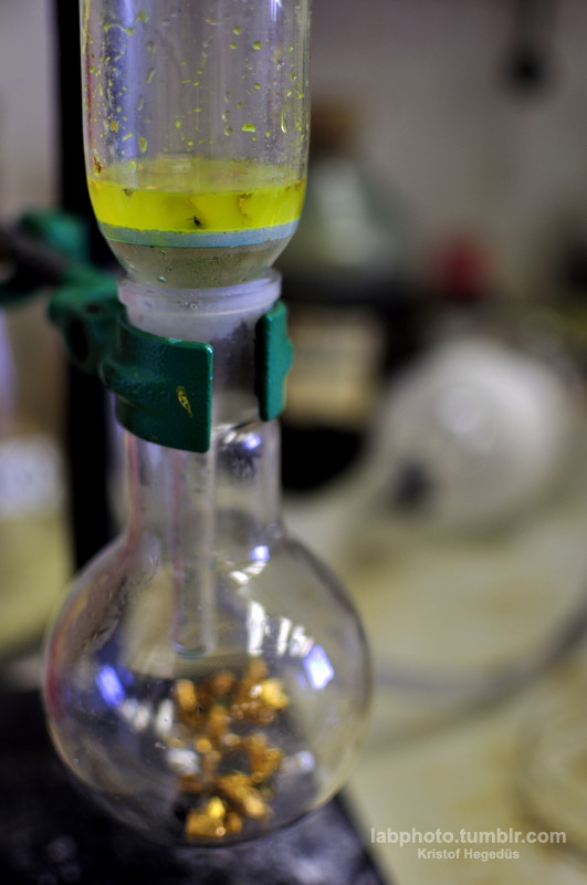

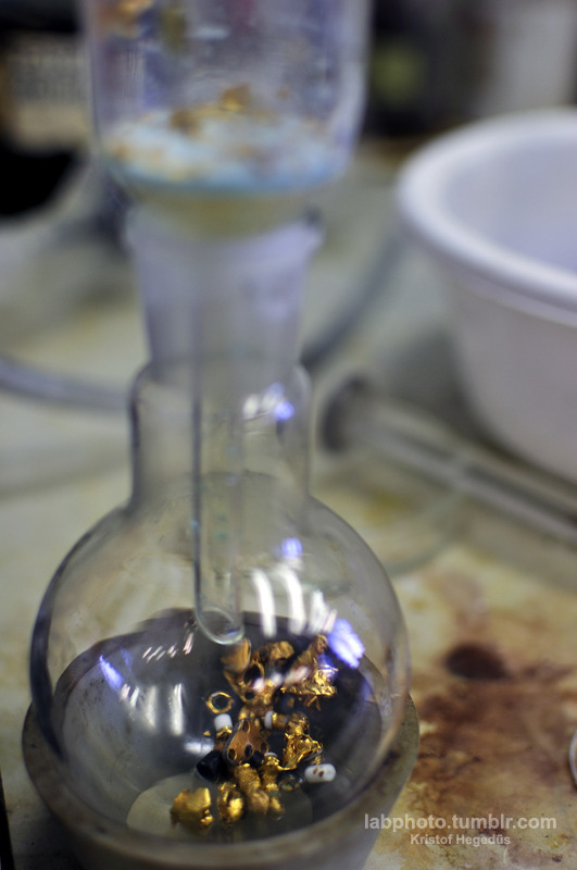

Немного неорганической химии: растворение лома золота в царской водке после обработки его азотной кислотой (для удаления большей части меди и других металлов).
Золото растворяется в царской водке, давая золотохлористоводородую кислоту (HAuCl4 - тетрахлороаурат(III) водорода) ярко-оранжево-желтого цвета. Золотохлористоводородная кислота после удаления избытка азотной и соляной кислот отгонкой может быть избирательно восстановлена обратно - до металлического золота с помощью диоксида серы.
Some inorganic chemistry: dissolving scrap gold in aqua regia after soaking it in nitric acid to remove most of the copper and other metals.
The gold dissolves in the aqua regia to give chloroauric acid (HAuCl4) a bright orange-yellow colored compound. The chloroauric acid after removing the excess nitric and muriatic acids by distillation could be reduced back to elemental gold with sulfur dioxide selectively.
https://labphoto.tumblr.com/post/993375 ... ap-gold-in

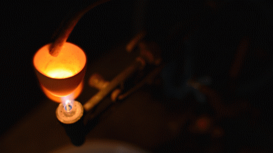

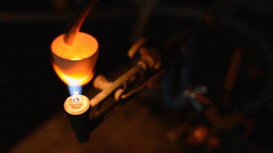

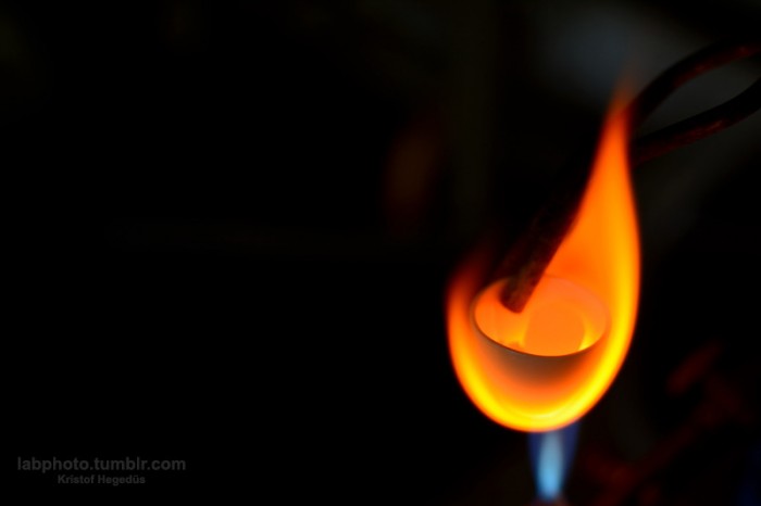

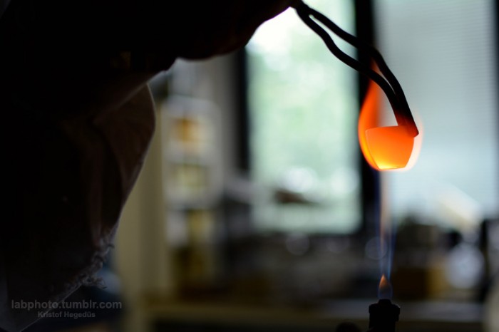

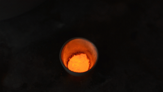

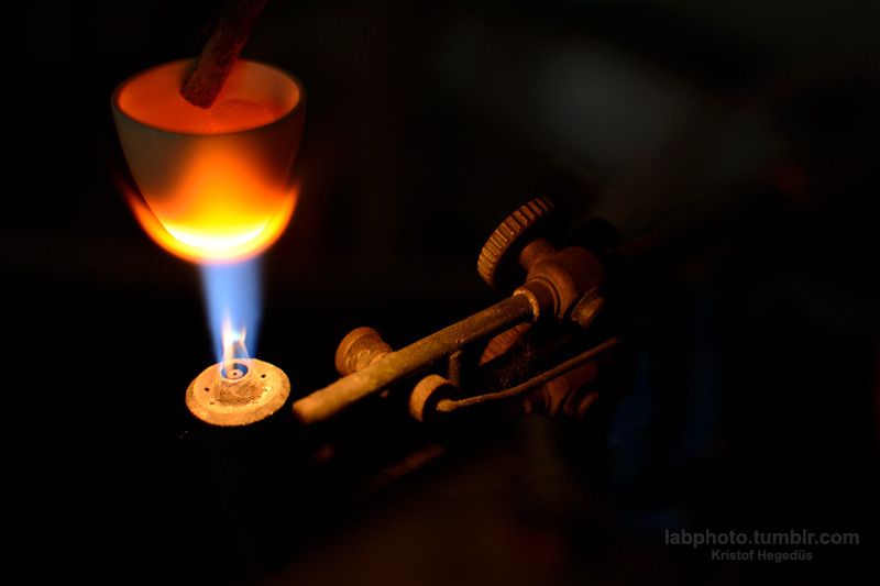

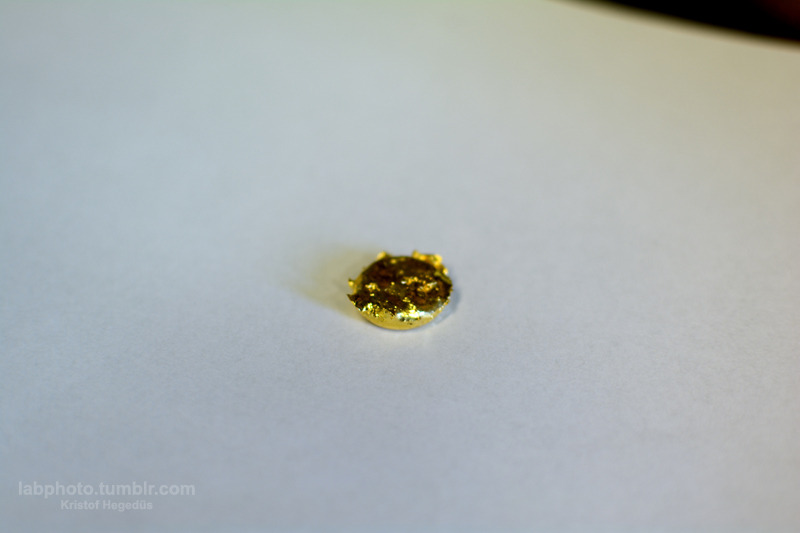

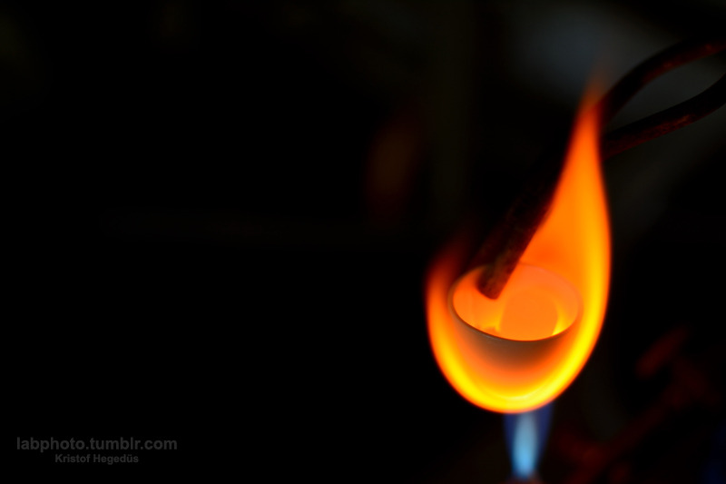

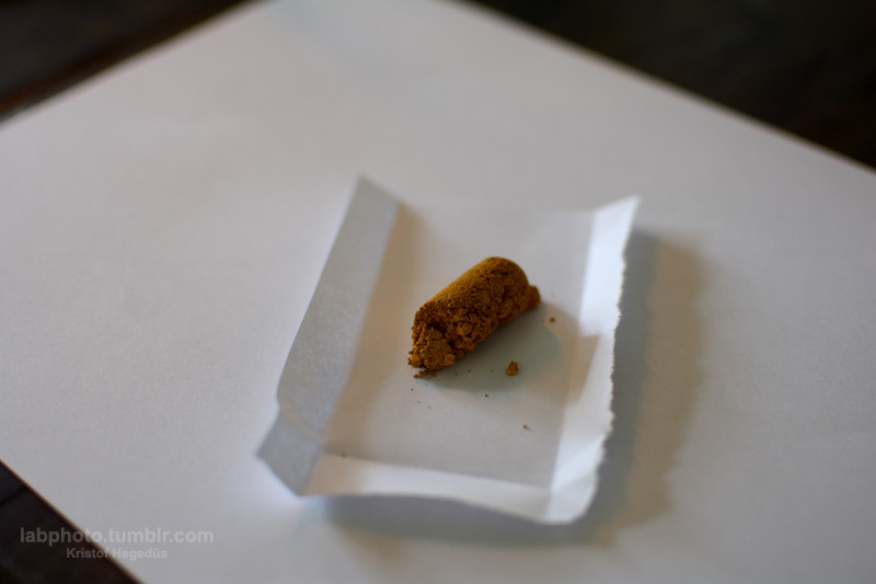

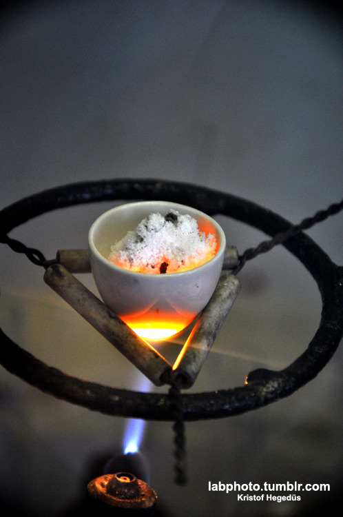

Плавление рафинирование золота.
Переработка золота из лома - хороший источник этого блестящего драгоценного металла, в данном случае был получен слиточек весом 15 г. Золото имеет относительно низкую температуру плавления (1337,33 К (1064,18°C, 1947,52°F)), а это означает, что его можно расплавить с помощью метаново-кислородной горелки. Другим хорошим фактором при плавлении золота - по сравнению с плавлением серебра - является то, что для золота не требуется флюс из буры, который следует использовать при плавлении серебра для предотвращения окисления расплавленного металла.
Интересный факт: Мировые океаны содержат золото. Измеренные концентрации золота в Атлантике и северо-восточной части Тихого океана составляют 50–150 фмоль / л или 10–30 частей на квадриллион - 1 000 000 000 000 000 (около 10–30 г / км3). В целом, концентрации золота для образцов из Южной Атлантики и центральной части Тихого океана одинаковы (~ 50 фмоль / л), но менее достоверны. Глубокие воды Средиземного моря содержат немного более высокие концентрации золота (100–150 фмоль / л), что приписывается переносимой ветром пыли и / или рекам. При содержании 10 частей на квадриллион земные океаны содержали бы 15 000 тонн золота.
Фриц Габер (Fritz Haber) (немецкий изобретатель процесса Габера - первый успешный промышленный синтез аммиака) провел исследование по извлечению золота из морской воды, чтобы помочь Германии выплатить репарации после Первой мировой войны. На основании литературных данных по содержанию золота в морской воде - от 2 до 64 ч / млрд. казалось возможным успешное извлечение золота в коммерческих целях. Однако, после анализа 4000 проб воды, в среднем давших значение 0,004 ч / млрд, стало ясно, что добыча невозможна, и он остановил проект. (Предыдущие результаты оказались сильно завышенными из-за попадания золота из посуды, реактивов и других источников загрязнения).
Коммерчески жизнеспособного механизма для извлечения золота из морской воды пока не разработано.
Melting some refined gold.
Reprocessing gold from scrap is always a good source of this shiny precious metal, in this case a 15 g button. Gold is a relatively low melting point (1337.33 K ​(1064.18 °C, ​1947.52 °F)) what means it could be melt with a methane/oxygen torch. The other good point when melting gold, compared to melting silver is that it needs no borax flux what should be used when melting silver to prevent the oxidation of the molten metal.
Interesting fact: The world’s oceans contain gold. Measured concentrations of gold in the Atlantic and Northeast Pacific are 50–150 fmol/L or 10–30 parts per 1,000,000,000,000,000 quadrillion (about 10–30 g/km3). In general, gold concentrations for south Atlantic and central Pacific samples are the same (~50 fmol/L) but less certain. Mediterranean deep waters contain slightly higher concentrations of gold (100–150 fmol/L) attributed to wind-blown dust and/or rivers. At 10 parts per quadrillion the Earth’s oceans would hold 15,000 tonnes of gold.
Fritz Haber (the German inventor of the Haber process) did research on the extraction of gold from sea water in an effort to help pay Germany’s reparations following World War I. Based on the published values of 2 to 64 ppb of gold in seawater a commercially successful extraction seemed possible. After analysis of 4,000 water samples yielding an average of 0.004 ppb it became clear that the extraction would not be possible and he stopped the project. No commercially viable mechanism for performing gold extraction from sea water has yet been identified.
https://labphoto.tumblr.com/post/122874 ... ssing-gold
File comment: Фриц Габер (нем. Fritz Haber)
