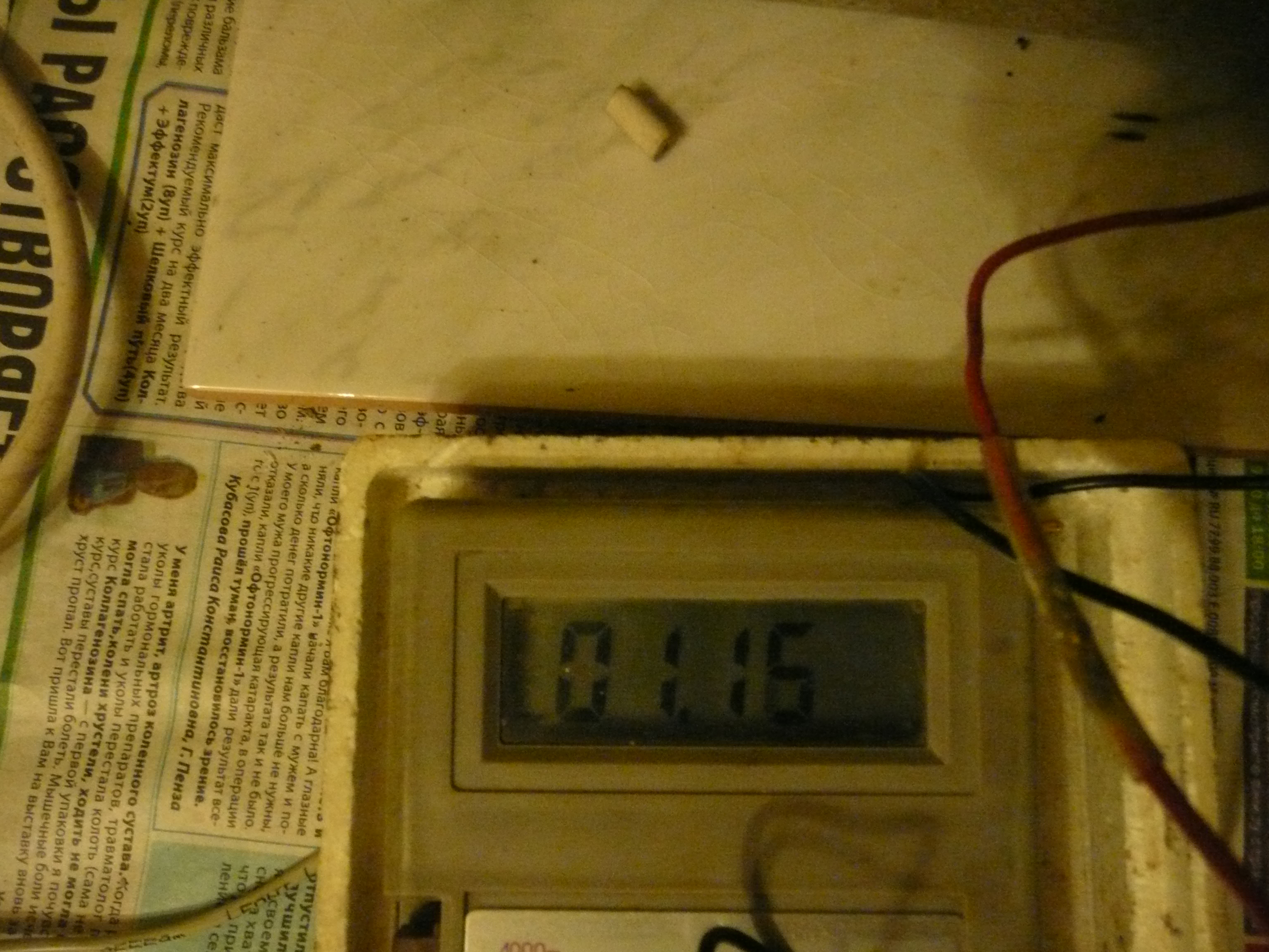

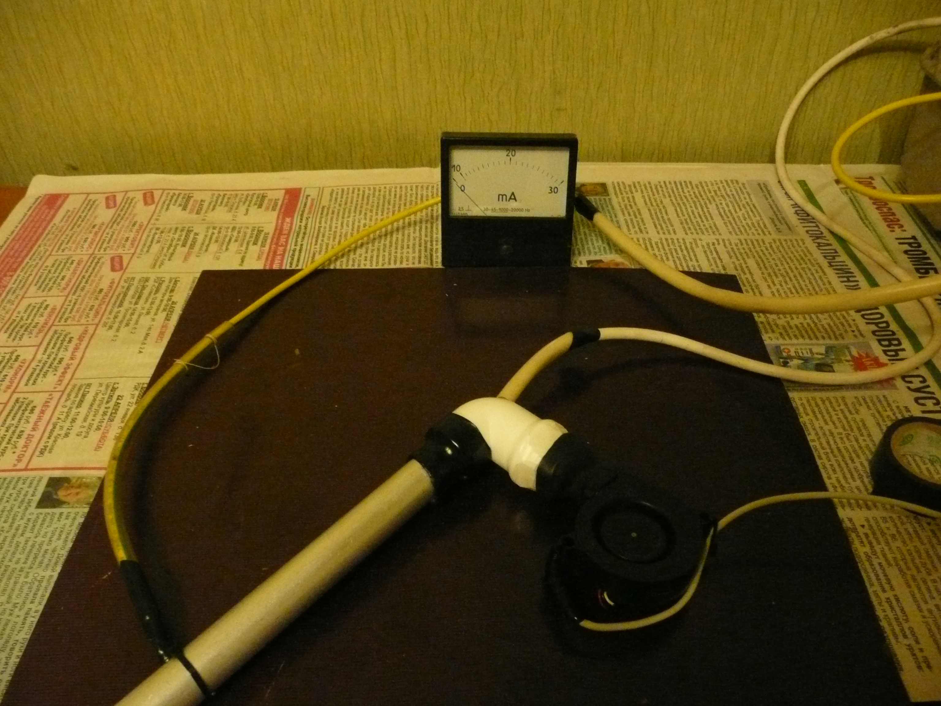

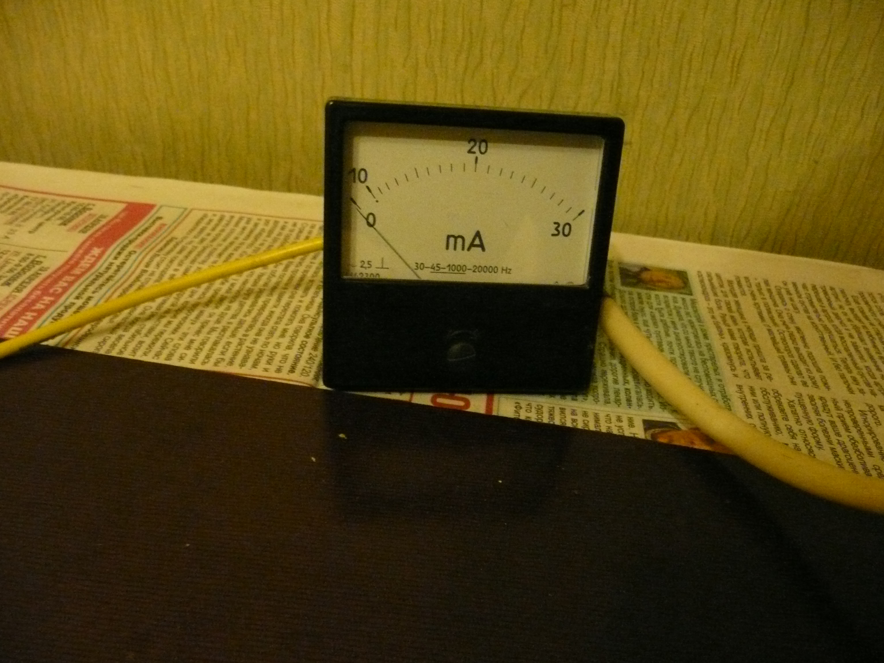

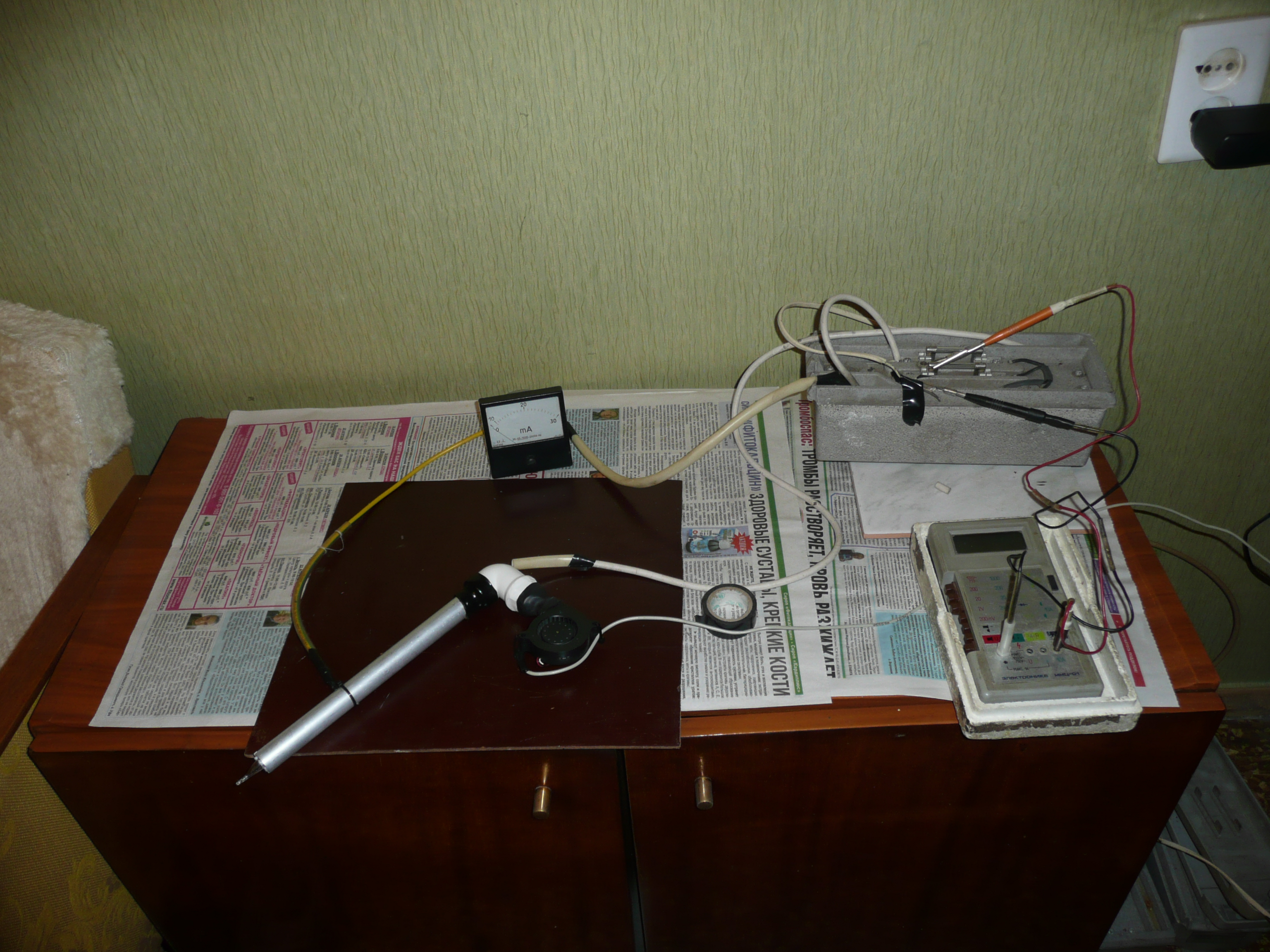

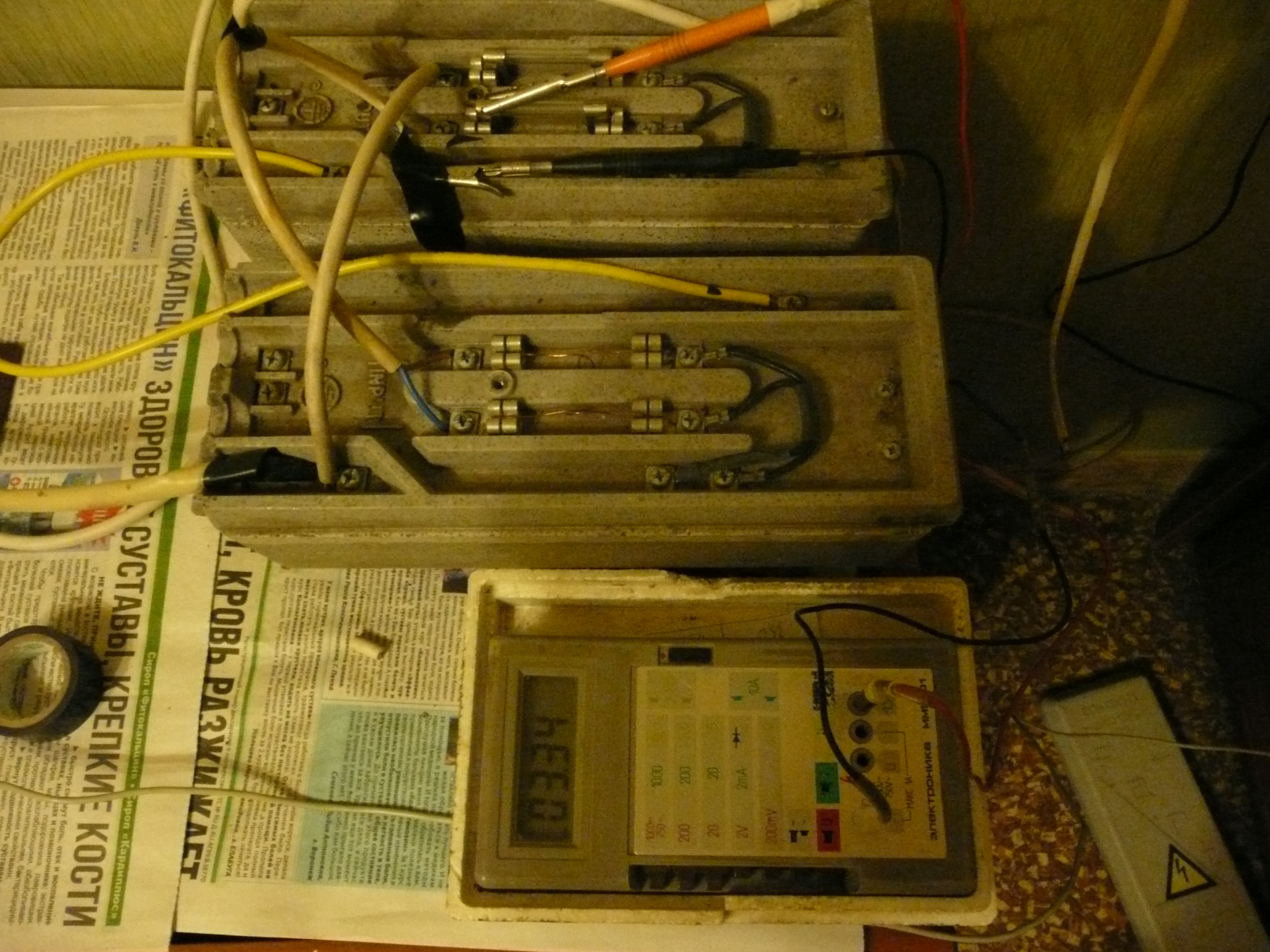

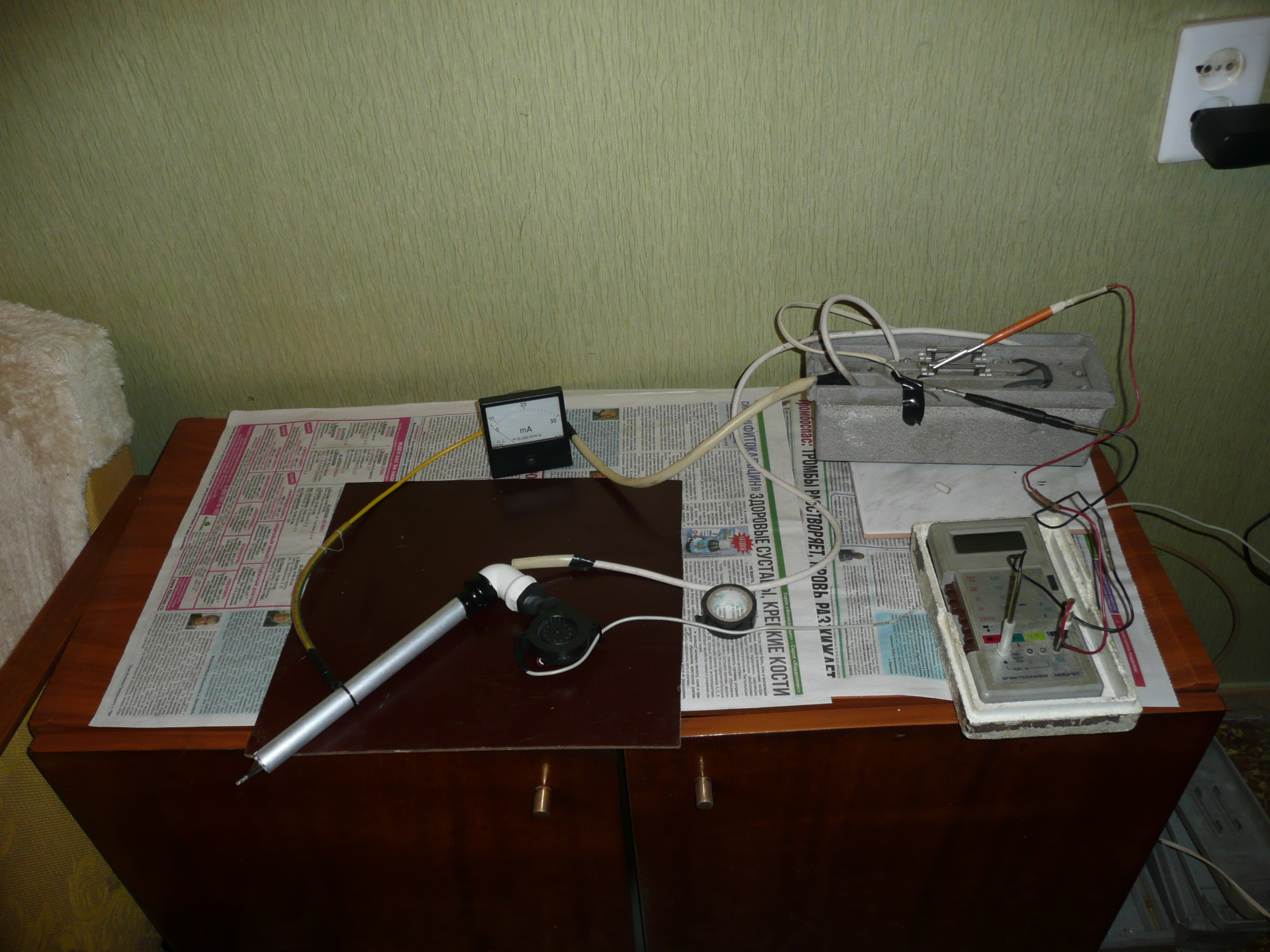

Собираем схему. Специально купил и проверил миллиамперметр.
Включаем- работает! Но ток намного ниже номинала 1,9А:
Соответственно, показания прибора:
Ставим второй трансформатор. Вторичные обмотки - последовательно, первичные параллельно. Обратите внимание на заземление (точнее, зануление) внешней трубки перемычкой на трансформаторе. ТБ прежде всего!
Потребление тока заметно возросло. При этом:
В зазоре фиолетовый разряд(снять не удаётся), жужжание и гудение.. Озон летит неплохо. Но я рассчитываю на большее.. Будем работать дальше.

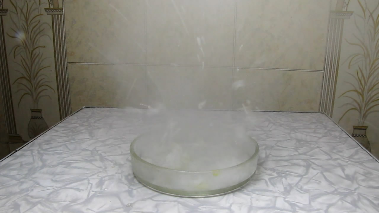

Тиосульфат натрия и перекись водорода (химический гейзер)
Sodium thiosulphate and hydrogen peroxide (chemical geyser)
http://chemistry-chemists.com/N2_2017/C ... .html#1002
Sodium_thiosulphate-and-hydrogen_peroxide-chemical-geyser-18[1].jpg [ 96.25 KiB | Viewed 25289 times ]

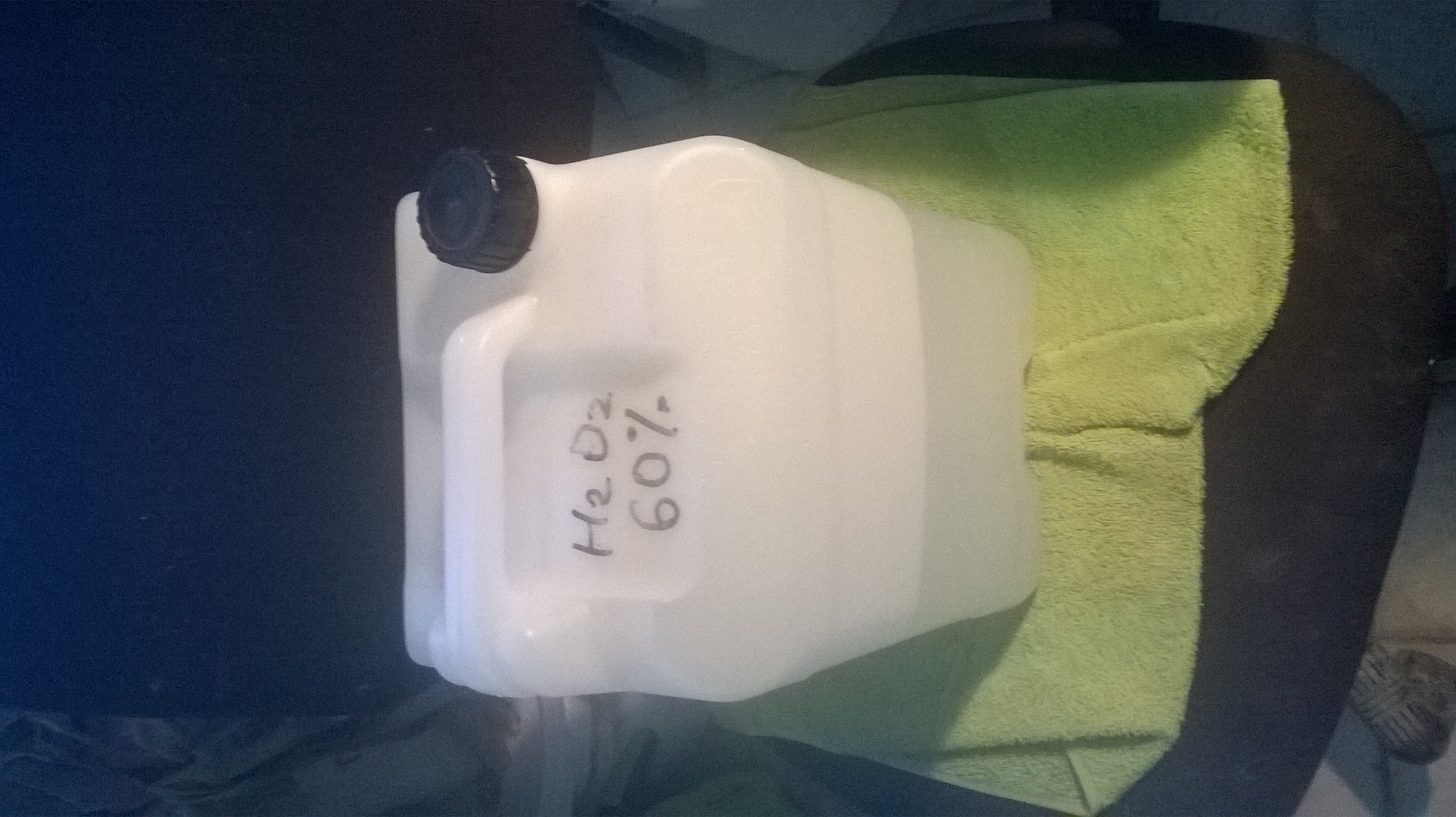

Вчера впервые увидел 60% перекись водорода, сегодня уже ее использовал:
руки отбеливает хорошо.
 Post subject: Re: Кислород, вода, перекись водорода, озон, пероксиды
PostPosted: 08 Nov 2018 23:28
А как она с маслами реагирует? Слышал, что высока вероятность взрыва, как и в случае кислородного баллона.
PostPosted: 09 Nov 2018 07:18
Я не в курсе, но думаю, что нет: 60% - не такая высокая концентрация.

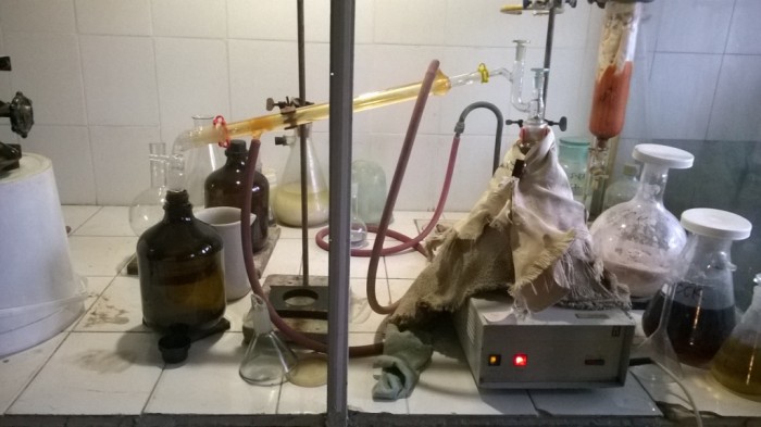

Для получения солей хрома 3 понадобилась перекись водорода. Зав. лаб. сказала, что она есть в соседнем цеху, территориально - два метра в строну от нашей линии металлизации. Причем 60%-я. Обращаюсь к наладчику, где можно у вас набрать. Подводит к двум бочкам, но они пустые, значит, набирать нужно прямо из аппарата. Открывает крышку: "Возьми рукавицы и набери". Диаметр отверстия - сантиметров 20 - неудобно.
Пошел за резиновыми перчатками и ковшиком. Возвращаюсь. Рабочий просит дать добавки в ванны линии металлизации пластика.
- Сейчас, Саша, только наберу перекись.
-Так у нас есть набранная в бутылке.
Приходим, 1.5-л ПЭТФ бутылка почти пустая. Он идет со мной к аппарату, опускает руку в резиновой перчатке вместе с бутылкой, погружает бутылку в перекись и набирает полную. Я разливаю по стеклянным бутылкам.
- Если останется - принесешь.
Не осталось, но я тоже в резиновых перчатках. Думаю, что я буду с пустой бутылкой назад идти - погрузил руку в 60%-ю перекись и набрал полную бутылку.
Что у рабочего, что у меня резиновые перчатки контактировали с гальваническими ваннами, где и медь, и никель, и цинк, и хром - т.е. катализаторы разложения перекиси.
Потом - когда я с этой перекисью работал, удивлялся, почему не отбеливает и на обжигает кожу? Неужели разложилась? - Ага.. как попало в ранку - мало не показалось.

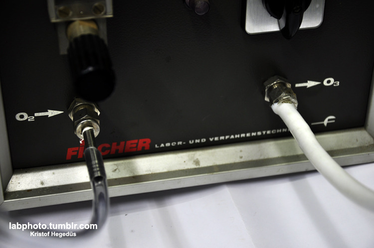

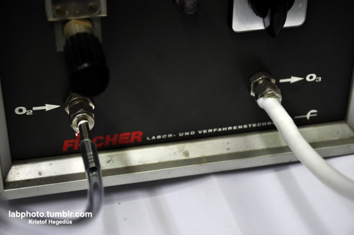

Озонатор
https://labphoto.tumblr.com/post/260170 ... c-chemical
