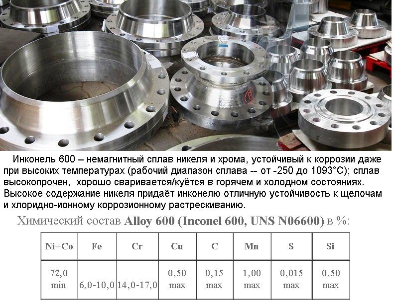

 Post subject: Re: Никель и его соединения
PostPosted: 13 May 2018 12:02

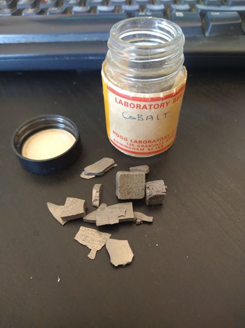

Кобальт

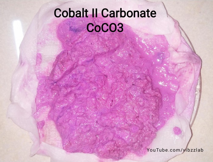

Основный карбонат кобальта (только там не просто "CoCO3", а CoCO3*xCo(OH)2)
 Post subject: Re: Кобальт, Никель и их соединения
PostPosted: 29 May 2020 06:50
У меня основной карбонат кобальта - советский реактив в банке - более тёмный.
PostPosted: 29 May 2020 10:18
Он окисляется при сушке и при хранении, часть кобальта переходит в "дубовую" форму, которая не растворяется в кислотах и загрязняет соли, которые из этого карбоната получают. В кислой среде трехвалентный кобальт - сильный окислитель, в щелочной - наоборот: двухвалентный кобальт легко окисляется до трехвалентного. При окислении цвет основного карбоната кобальта становится более темным + на цвет влияет обезвоживание при сушке.
У меня в аспирантуре было несколько банок с фабричным основным карбонатом кобальта, но мы их не использовали. Получали карбонат из сульфата кобальта и гидрокарбоната натрия (или карбоната - не помню, методика из Карякина). И все равно - при получении из этого основного карбоната фосфатов я добавлял в реакционную смесь перекись водорода - чтобы восстановить Co(III).
С основным карбонатом марганца (II) - аналогично. Там марганец еще легче окисляется до (ІІІ) и (IV).

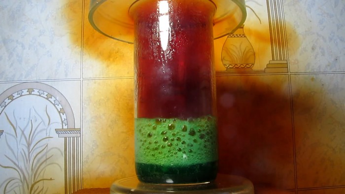

Posts: 69385
Реакция сплава никеля и фосфора ("фосфид никеля") с азотной кислотой
Reaction of alloy of nickel and phosphorus ("nickel phosphide") with nitric acid
http://chemistry-chemists.com/N4_2020/C ... -P8-1.html
alloy_of_nickel_and_phosphorus_with_nitric_acid-16.jpg [ 144.55 KiB | Viewed 20772 times ]
Video
