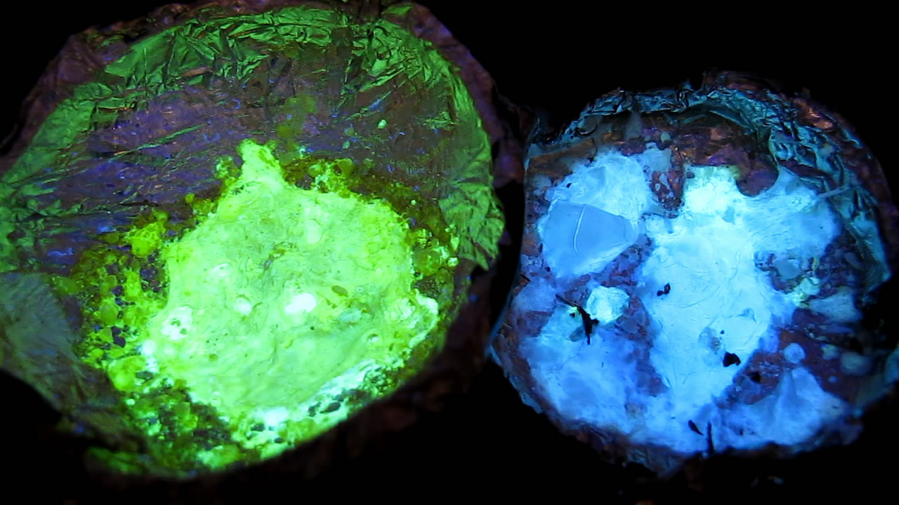

Люминофоры с борной кислотой: устойчивость к хранению на воздухе
Boric acid phosphors (resistance for storage on air)
http://chemistry-chemists.com/N4_2020/C ... -P7-1.html

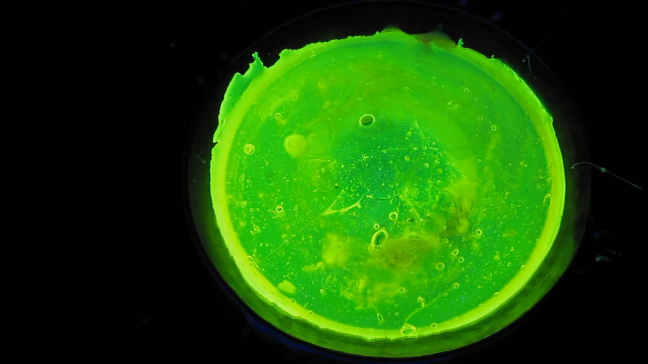

Люминофоры: сахароза и флуоресцеин - ч.2
Phosphors: sucrose and fluorescein
http://chemistry-chemists.com/N2_2021/C ... .html#1002

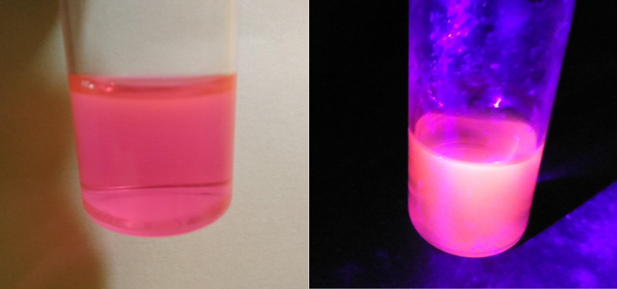

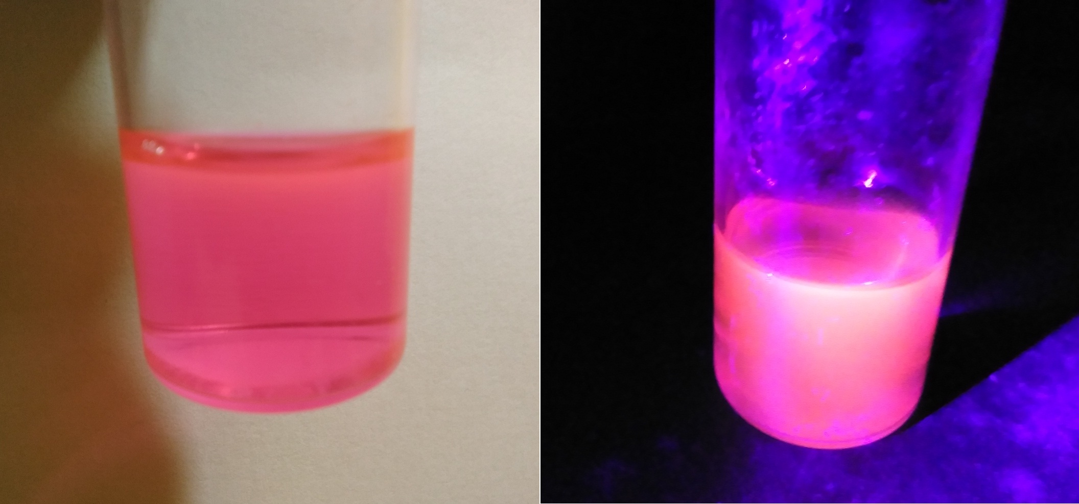

Пишут, что может содержаться в спичках - которые с розовыми головками, насколько понимаю. Во всяком случае, водно-димексидная вытяжка головок таких спичек флуоресценцию давала, особенно свежая.
И даже через несколько месяцев:
Отделить от лишнего, по идее, можно с помощью спирта.

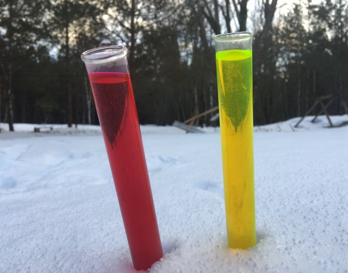

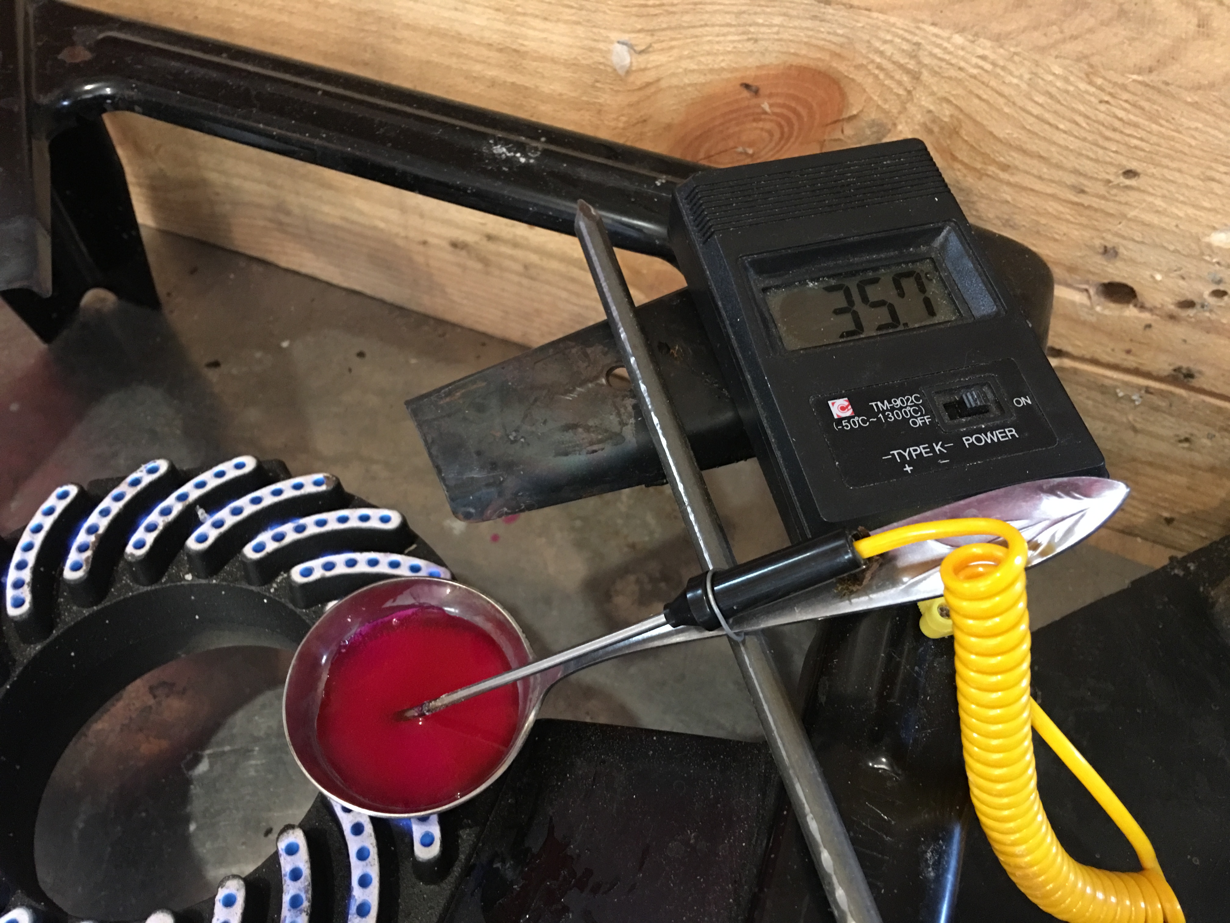

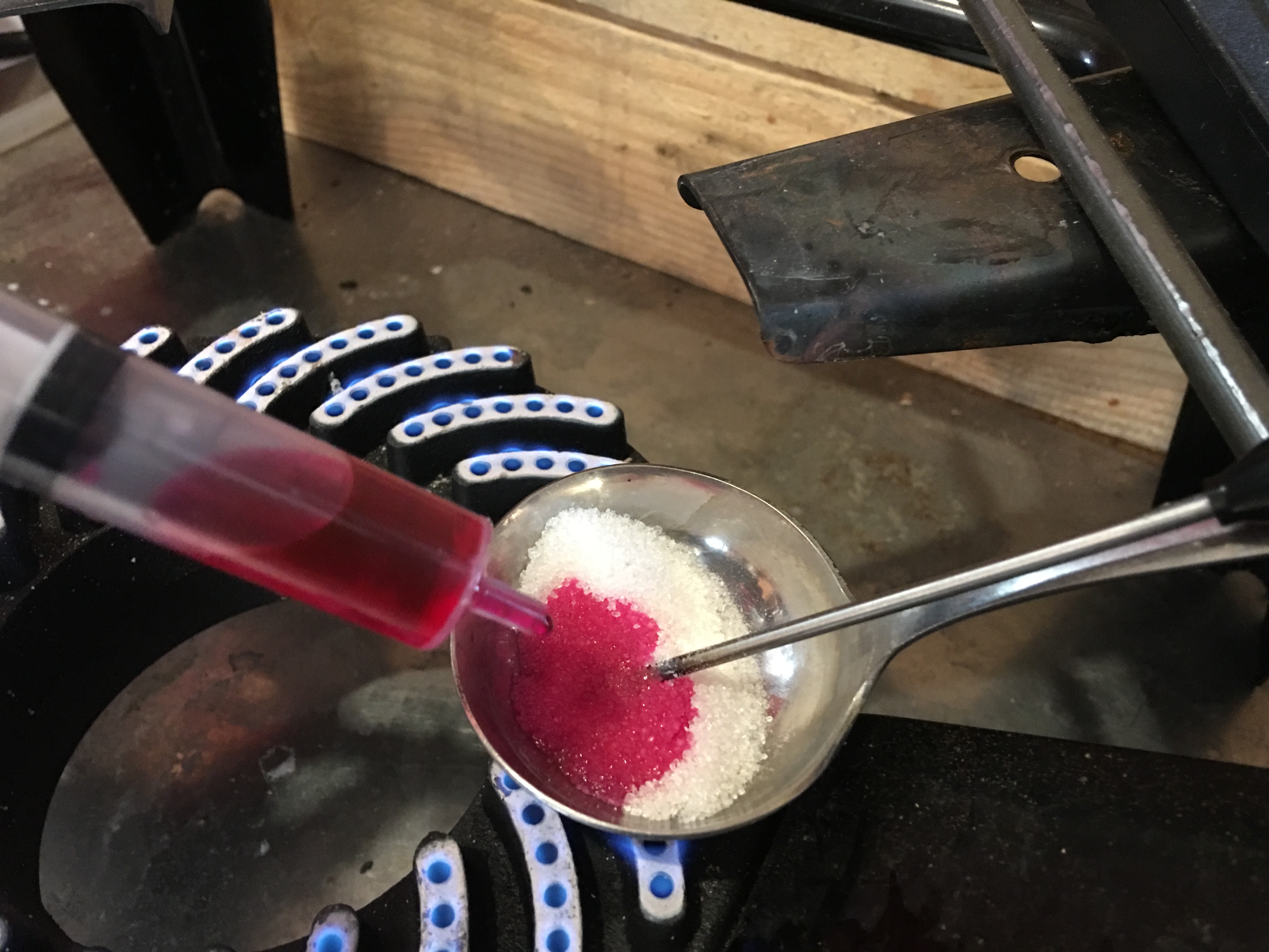

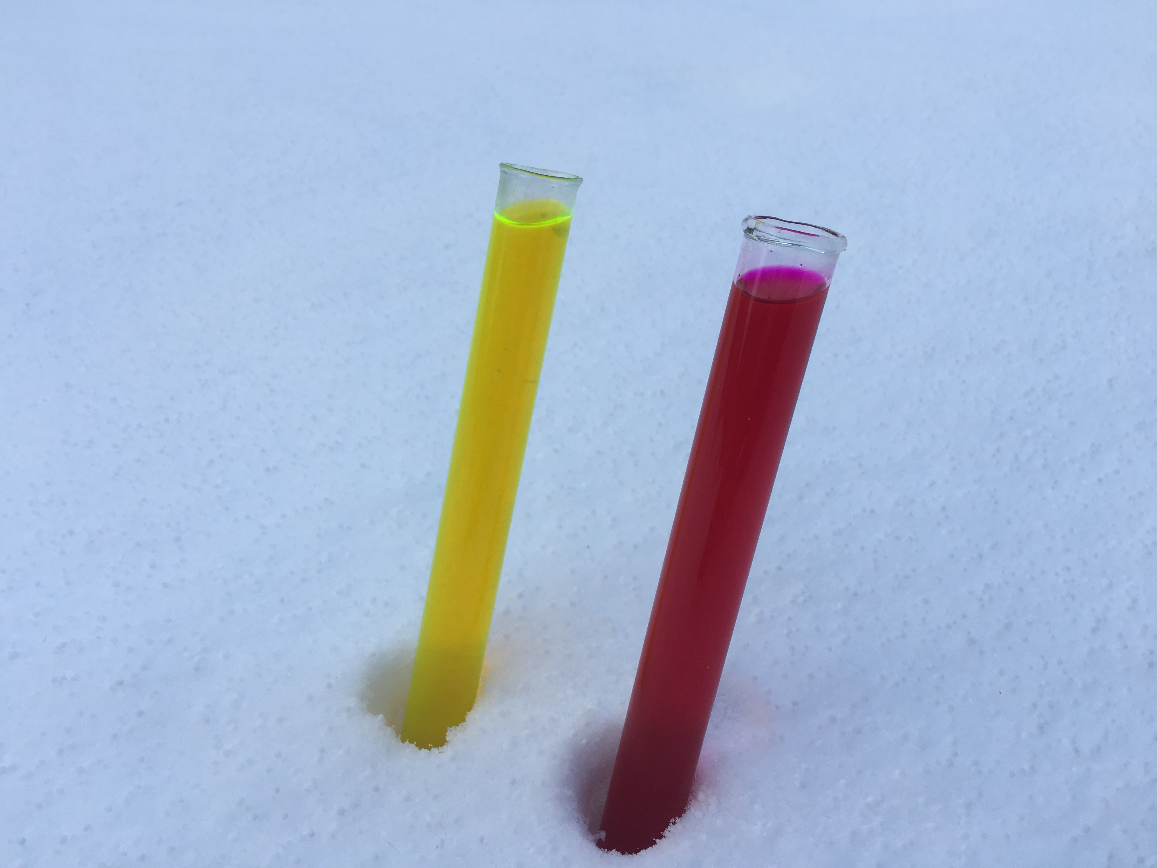

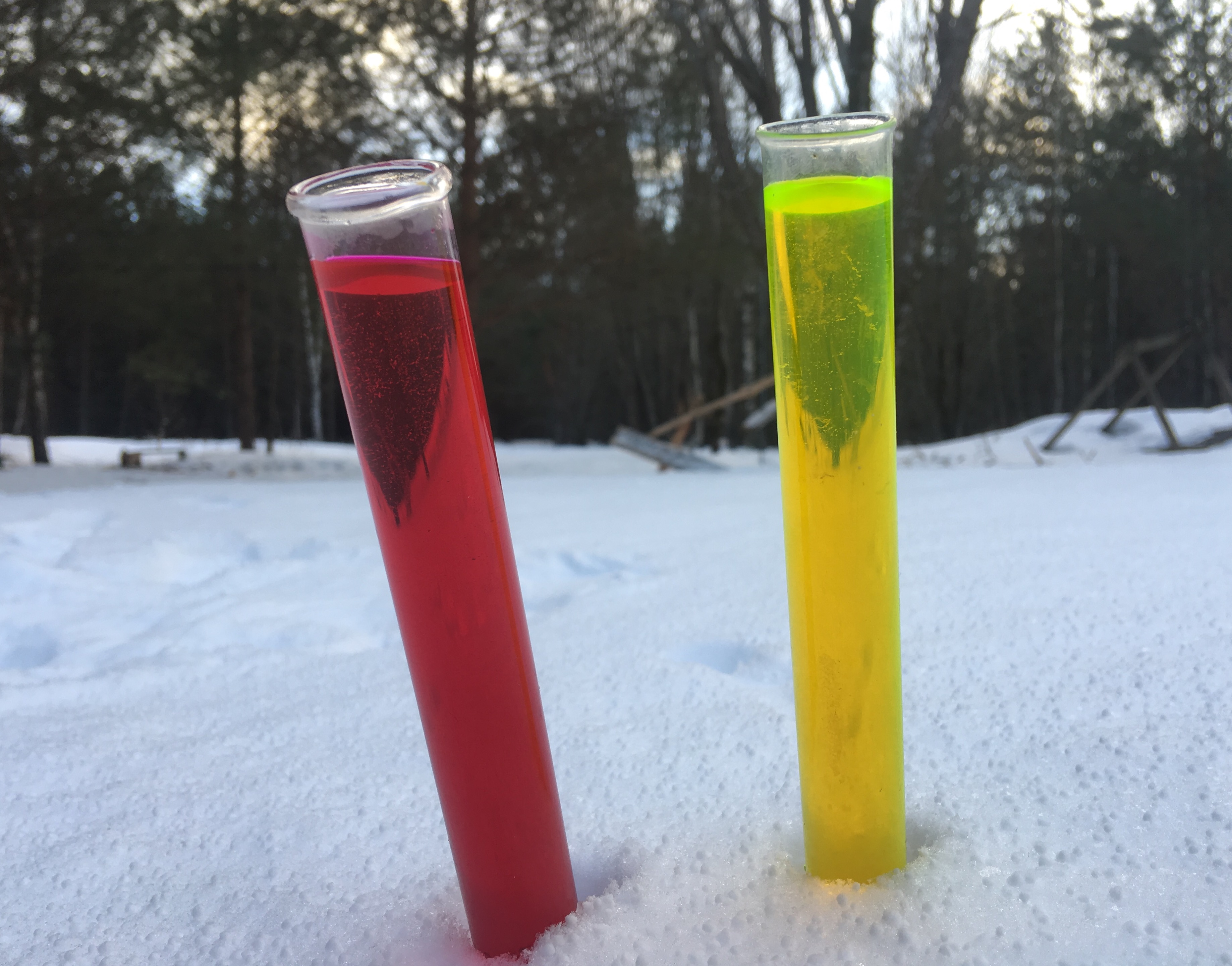

Приготовил люминофоры с родамином, и (в качестве контрольного образца) с уранином натрия.
Приготовил растворы по 0,04 грамма красителя в 100 мл воды

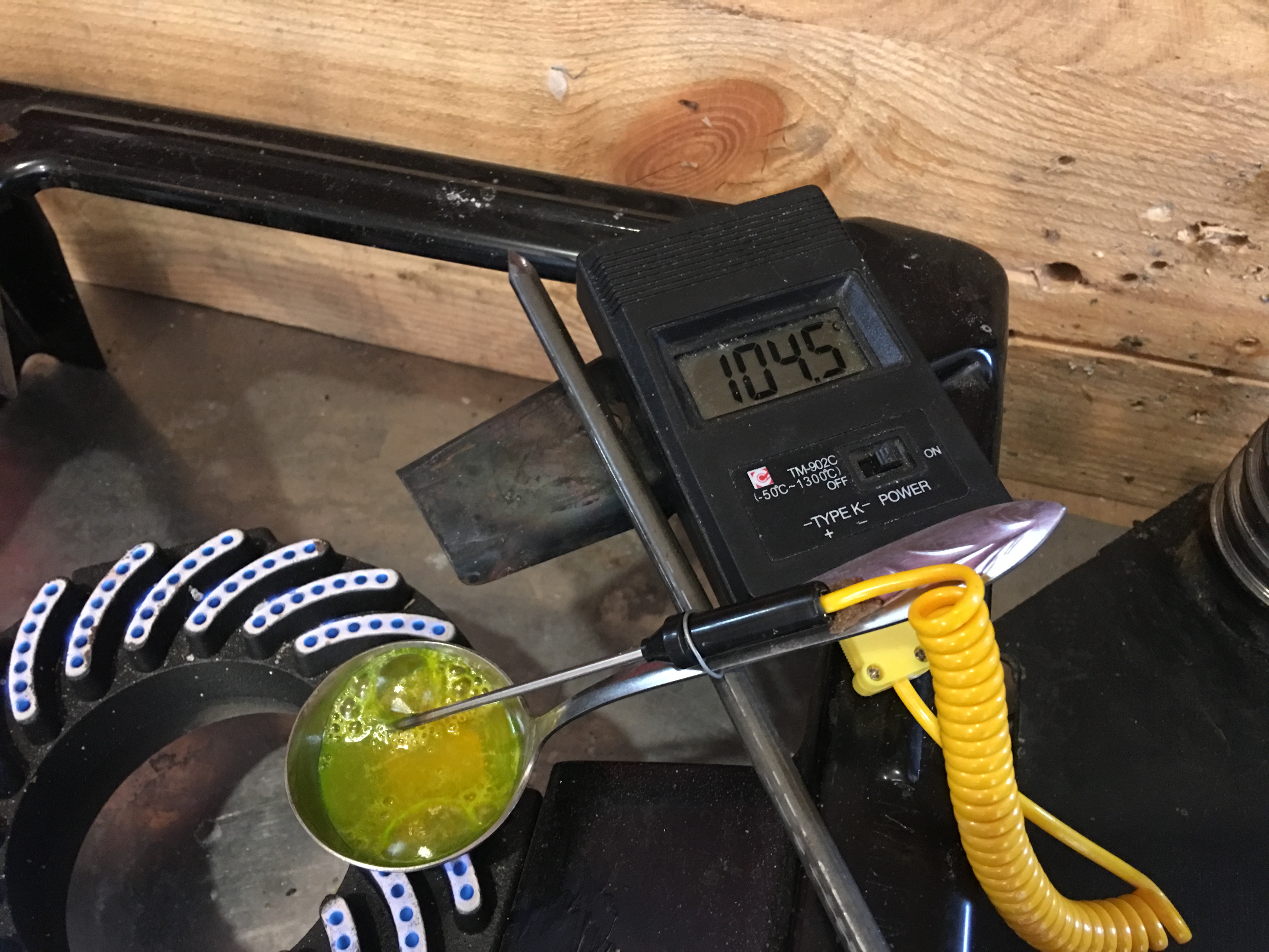

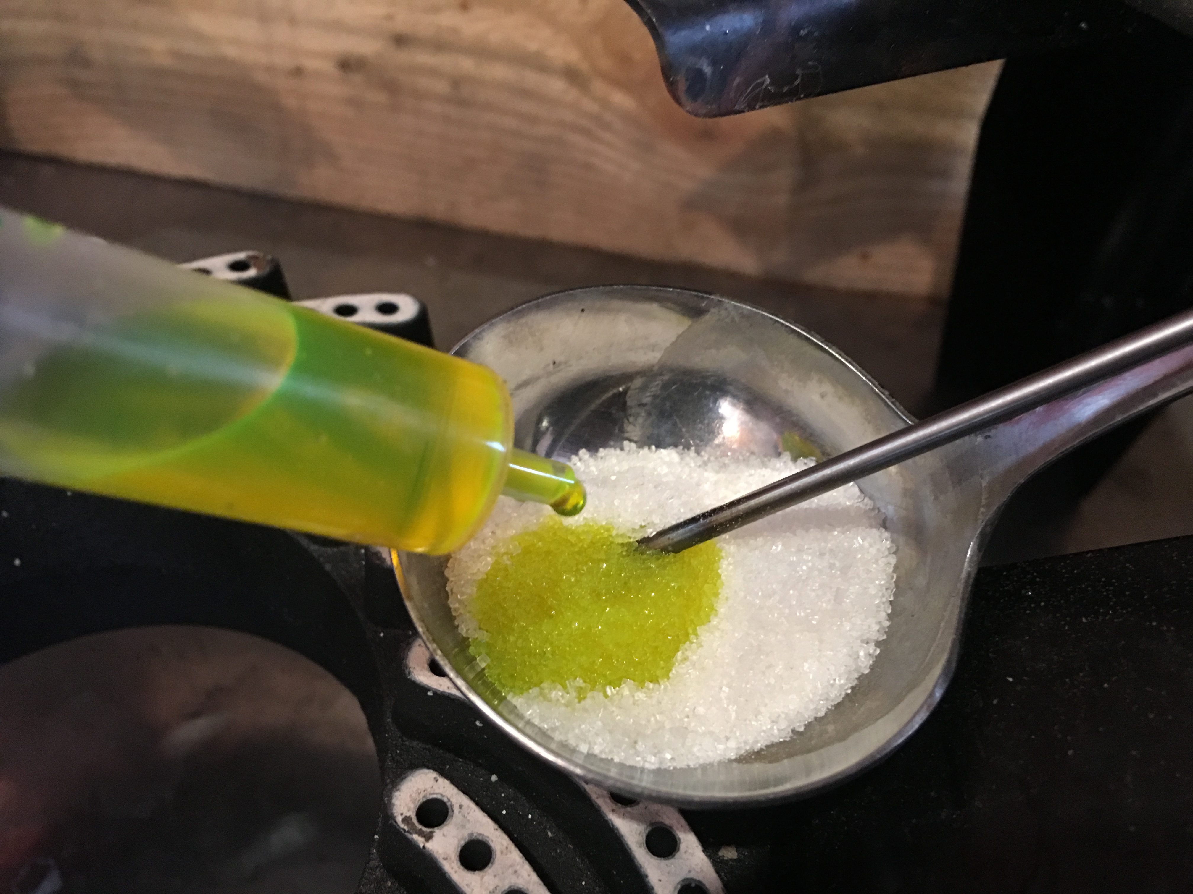

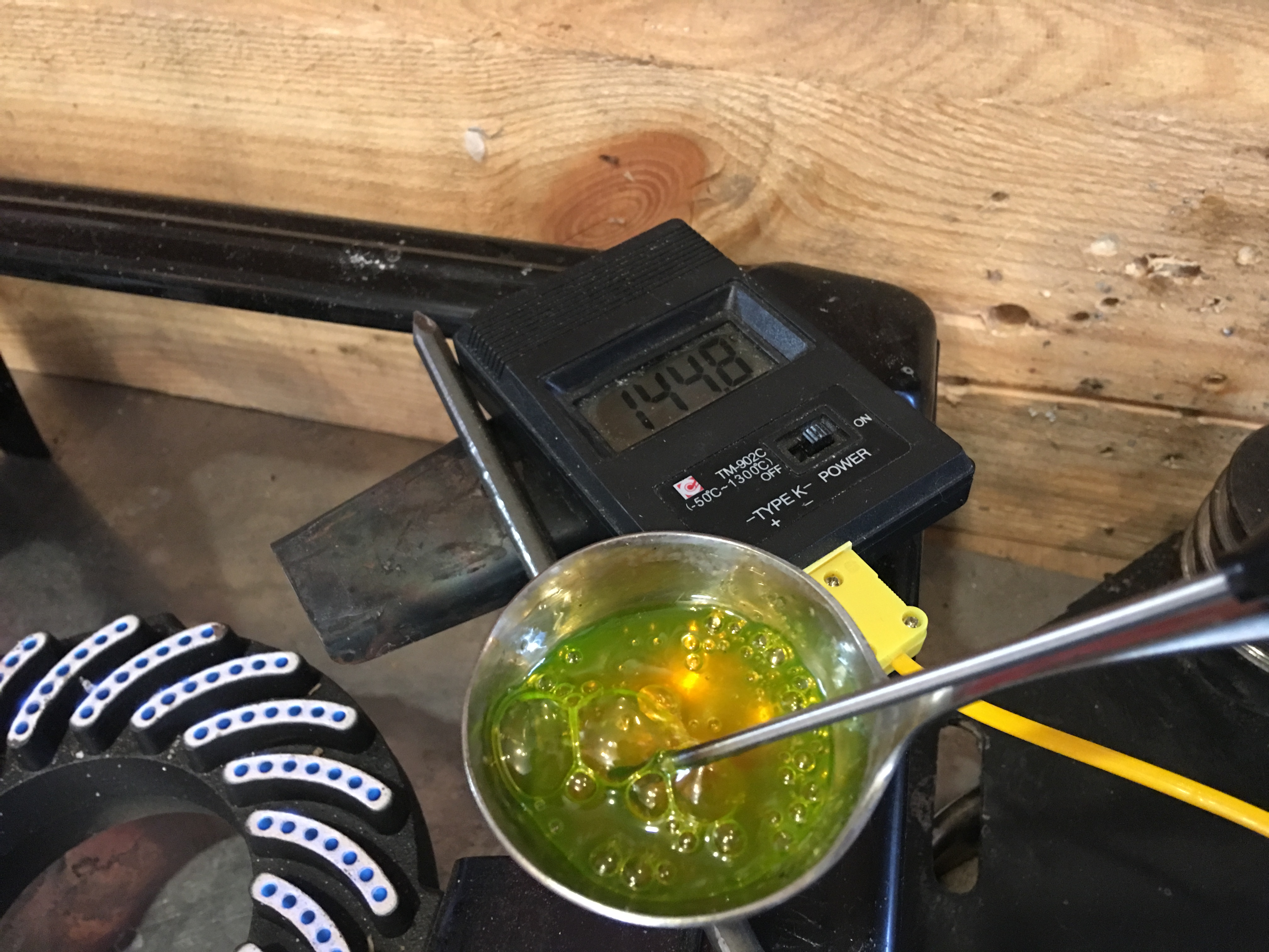

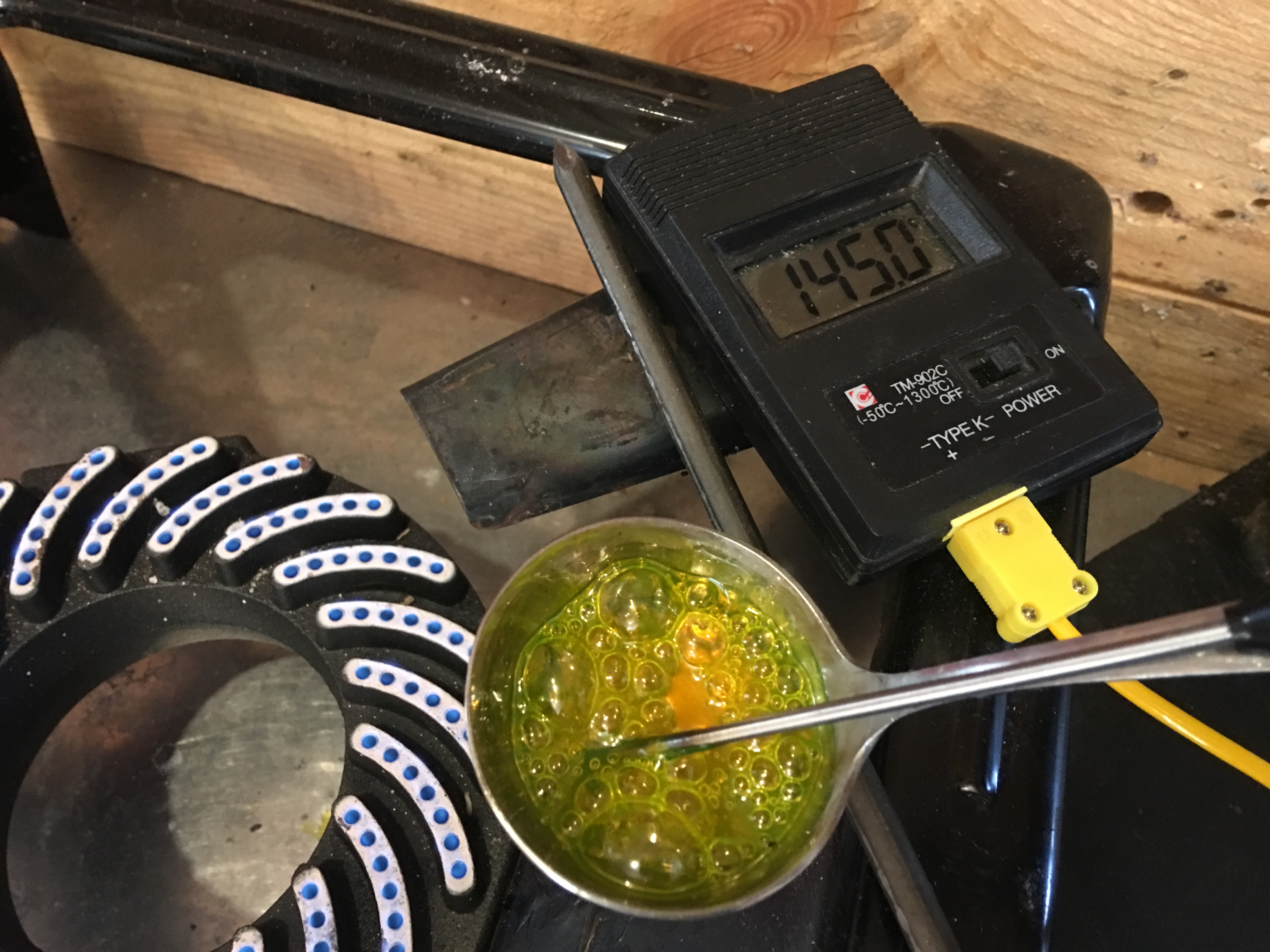

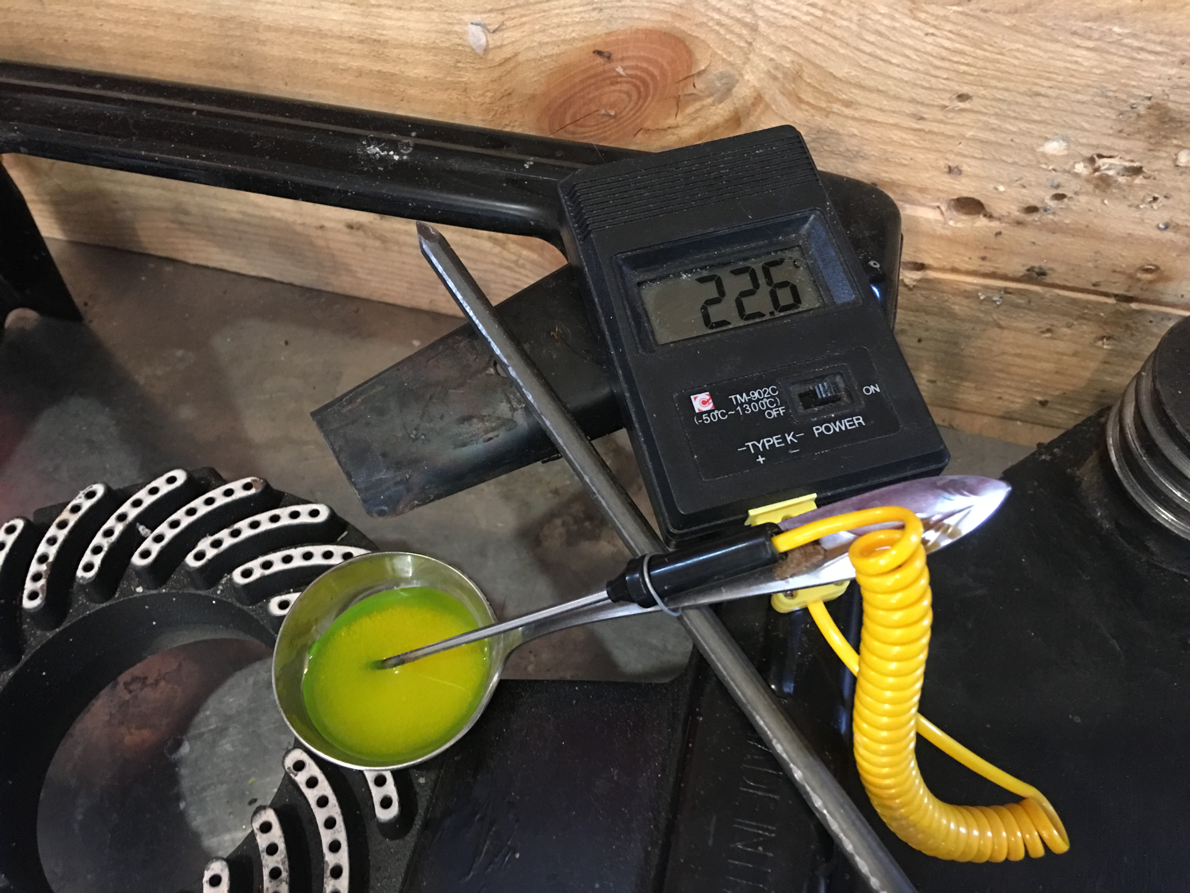

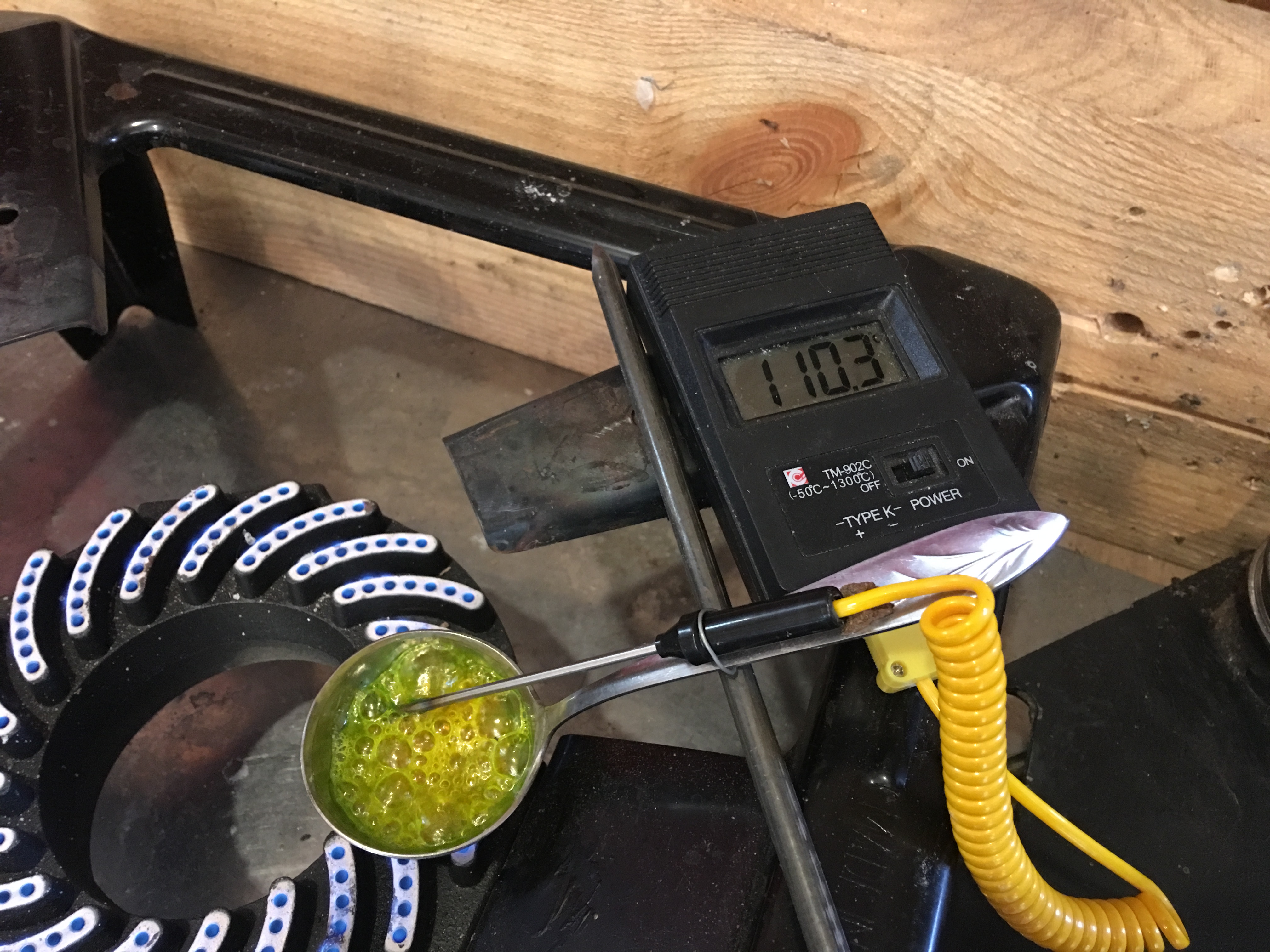

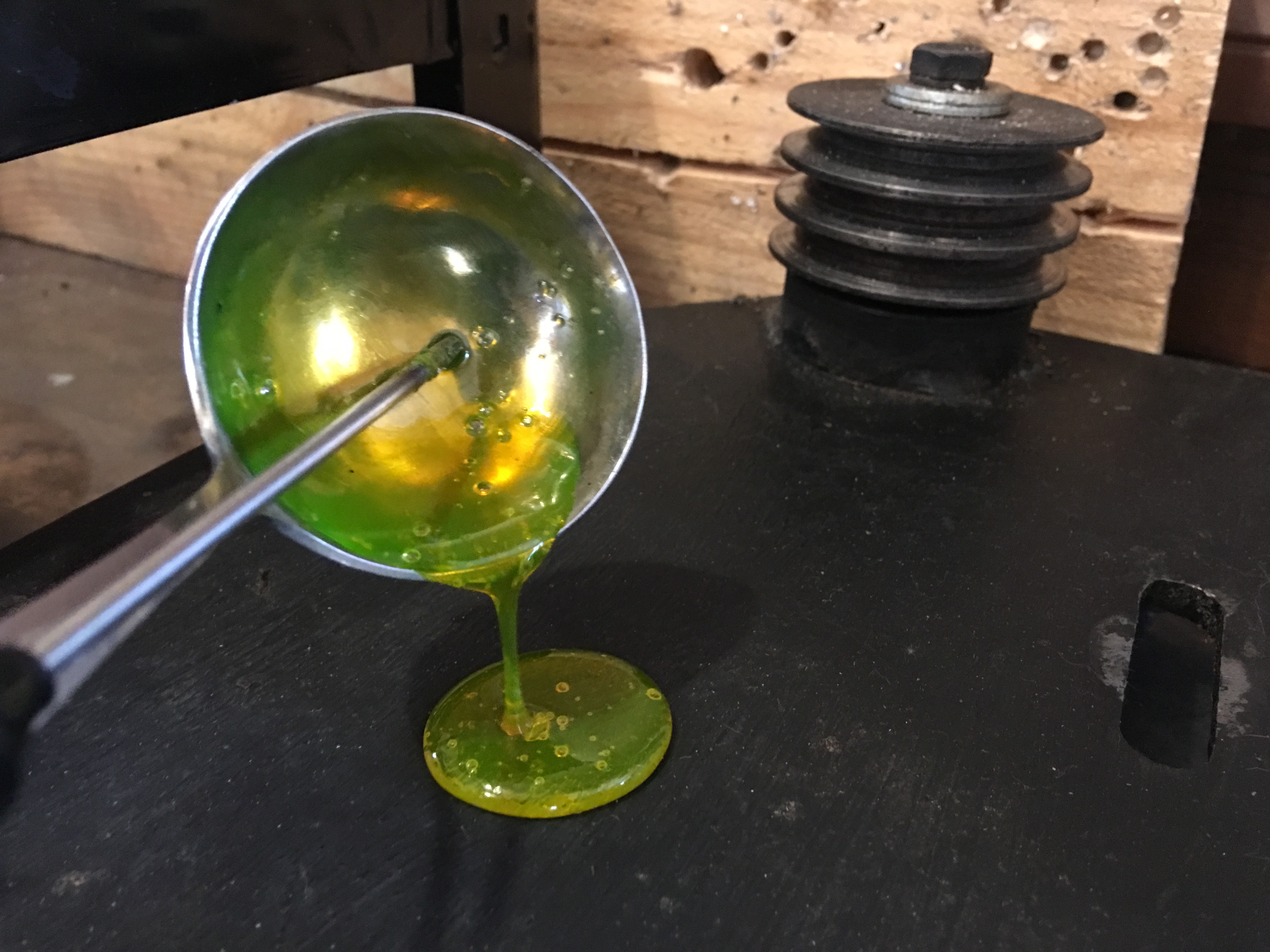

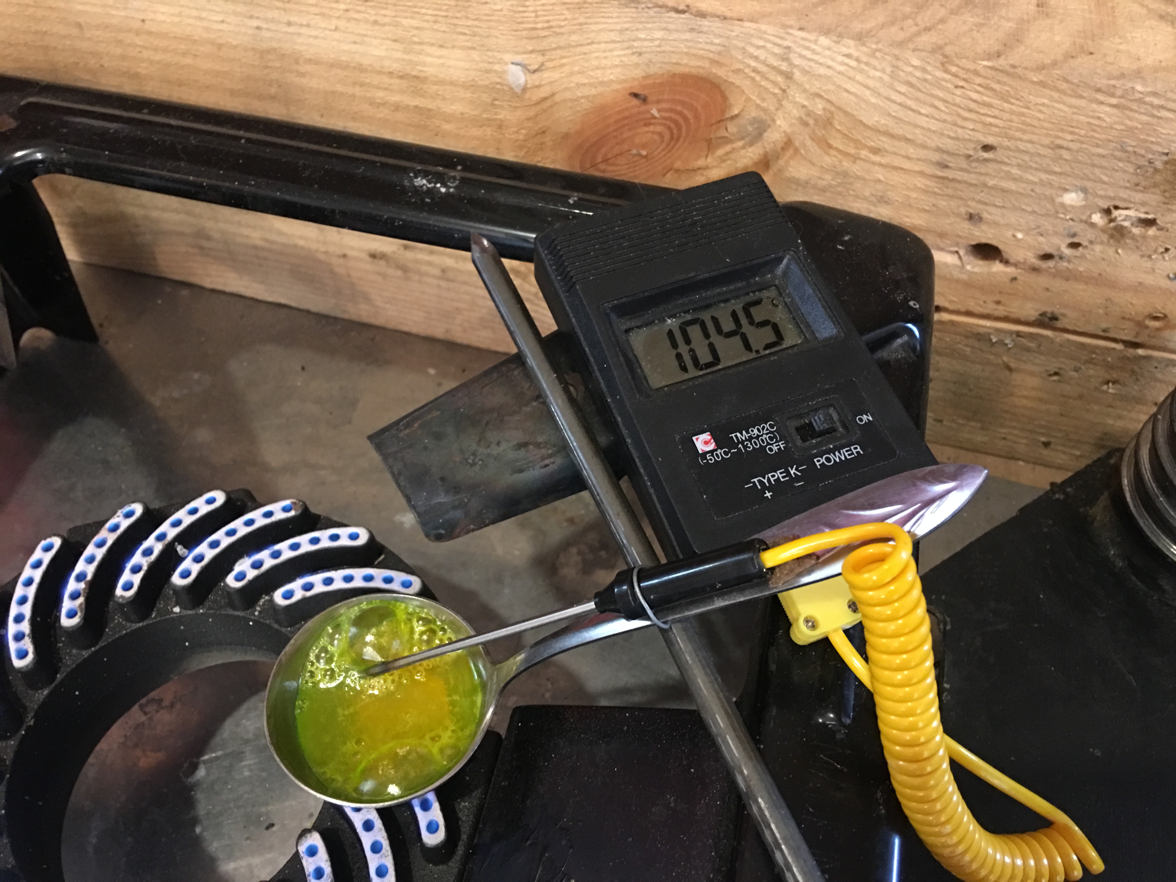

Использовал навеску 10 грамм сахара + 5 мл флуоресцентного красителя (уранин).

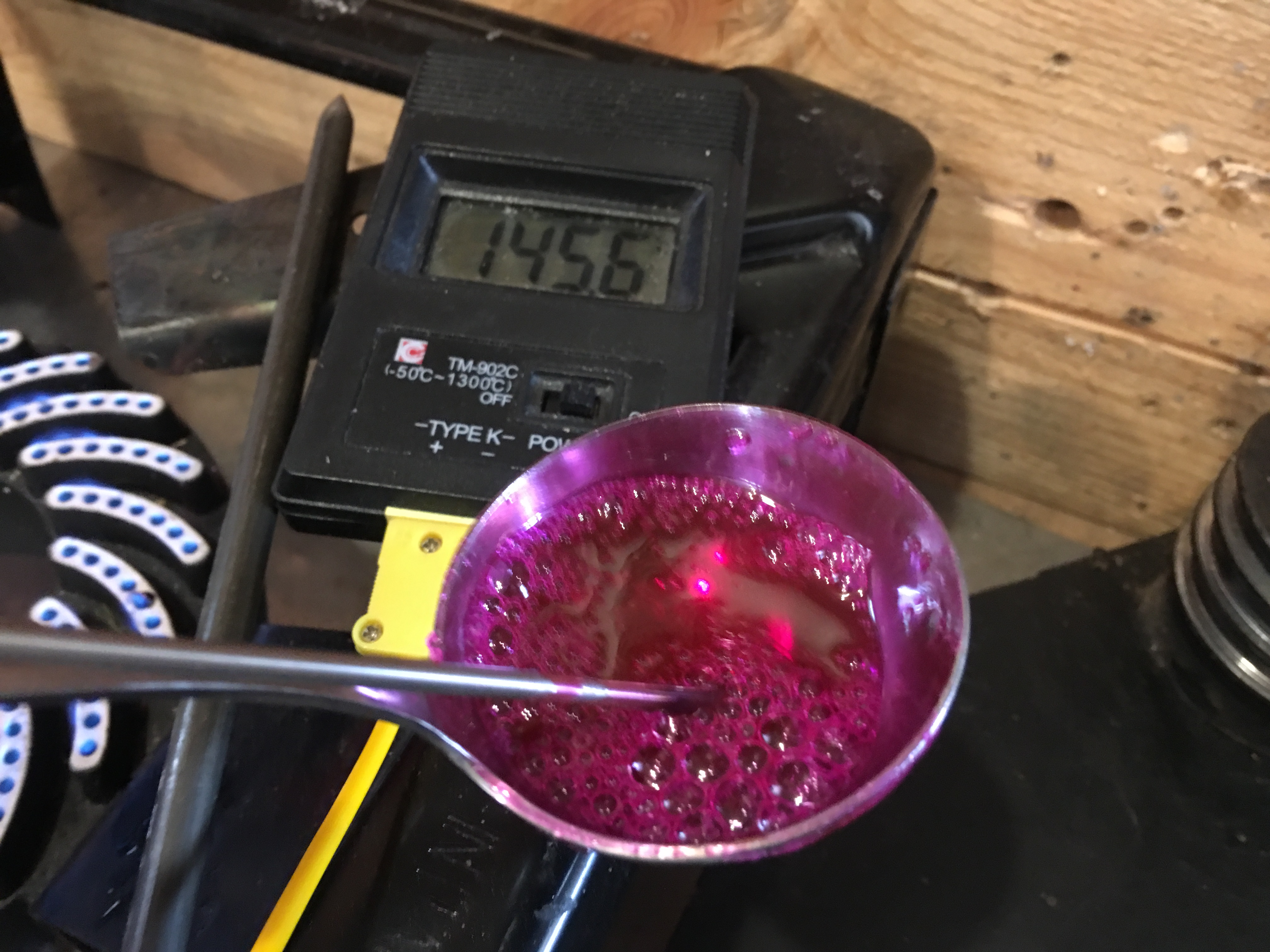

Включаем минимальный нагрев
Кипение раствора спокойное, проблем в процессе не возникает. Снял с огня, когда температура достигла 145 градусов.

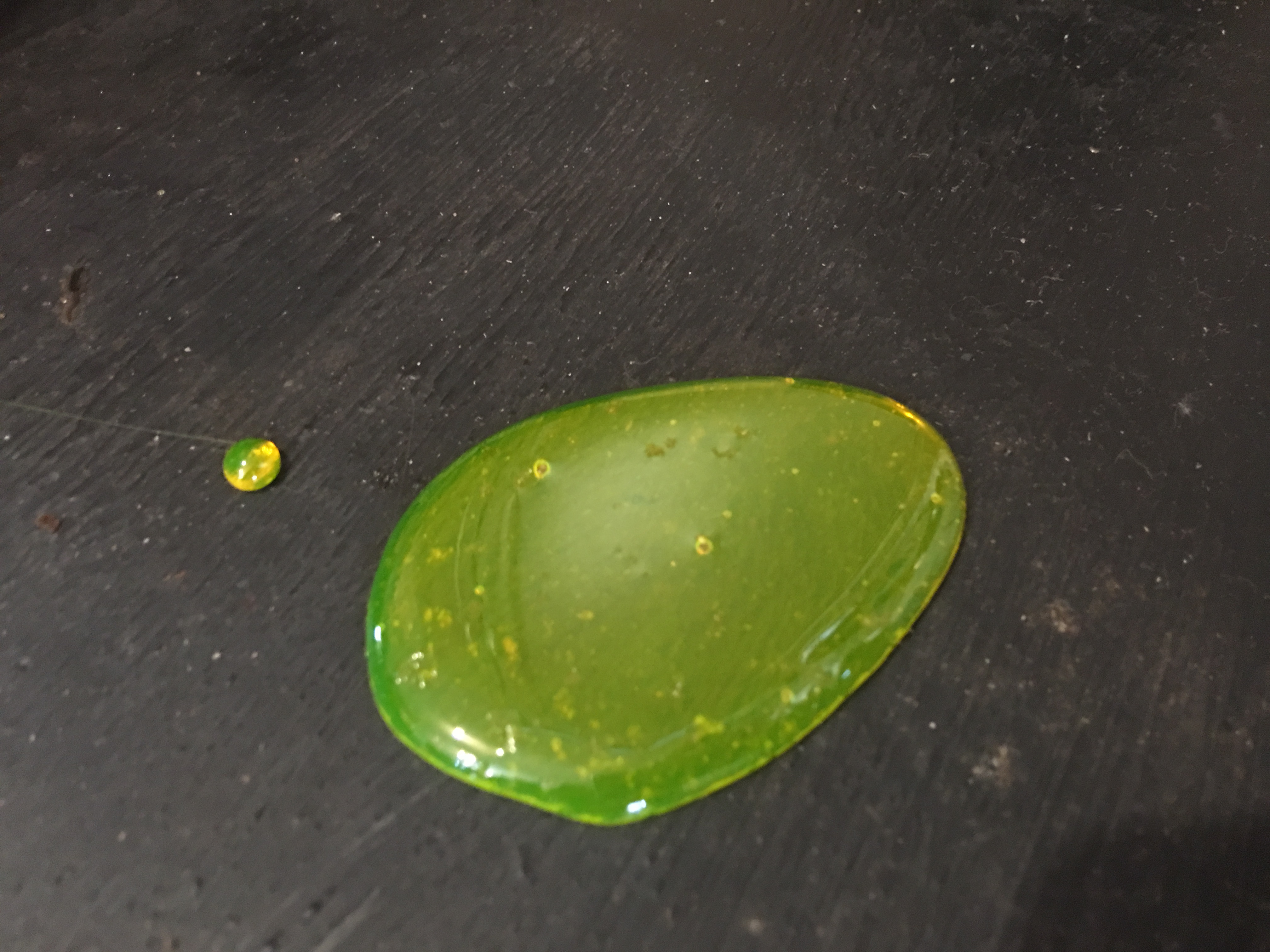

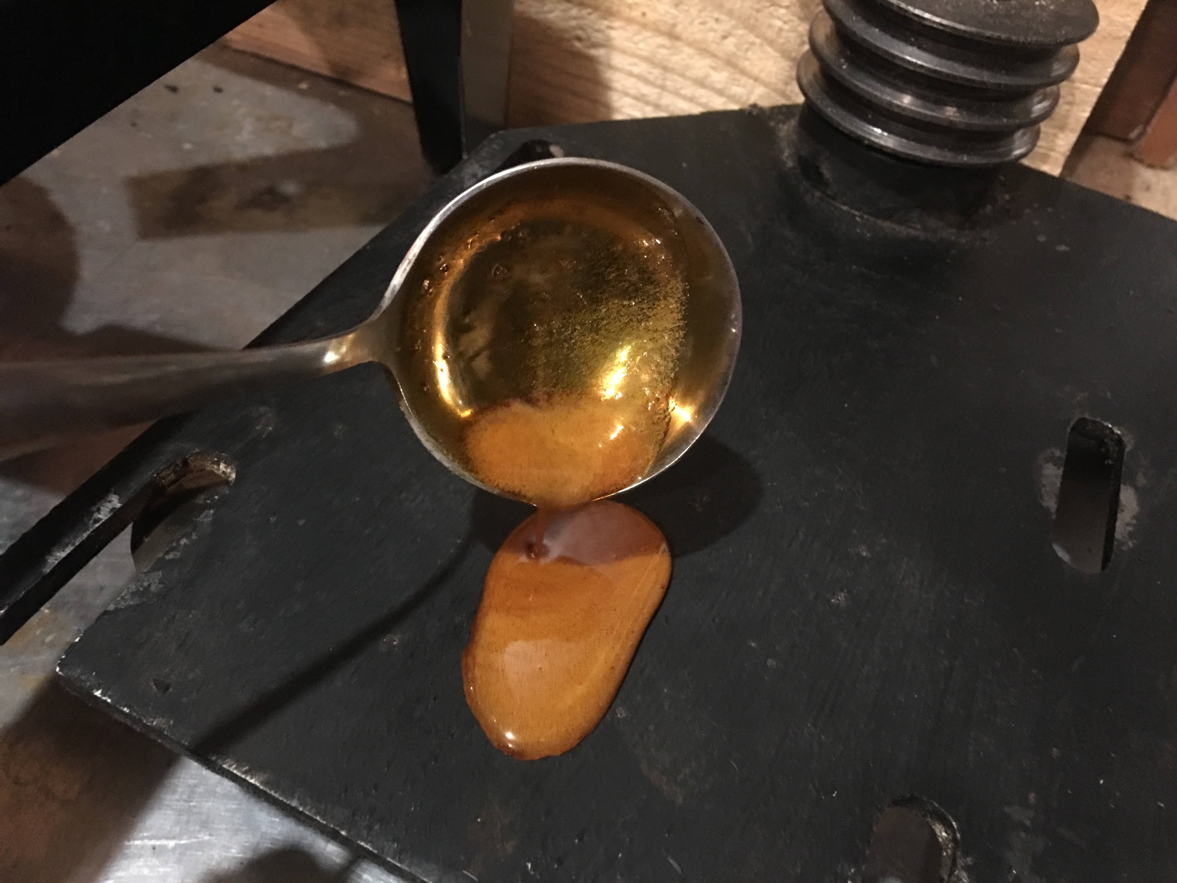

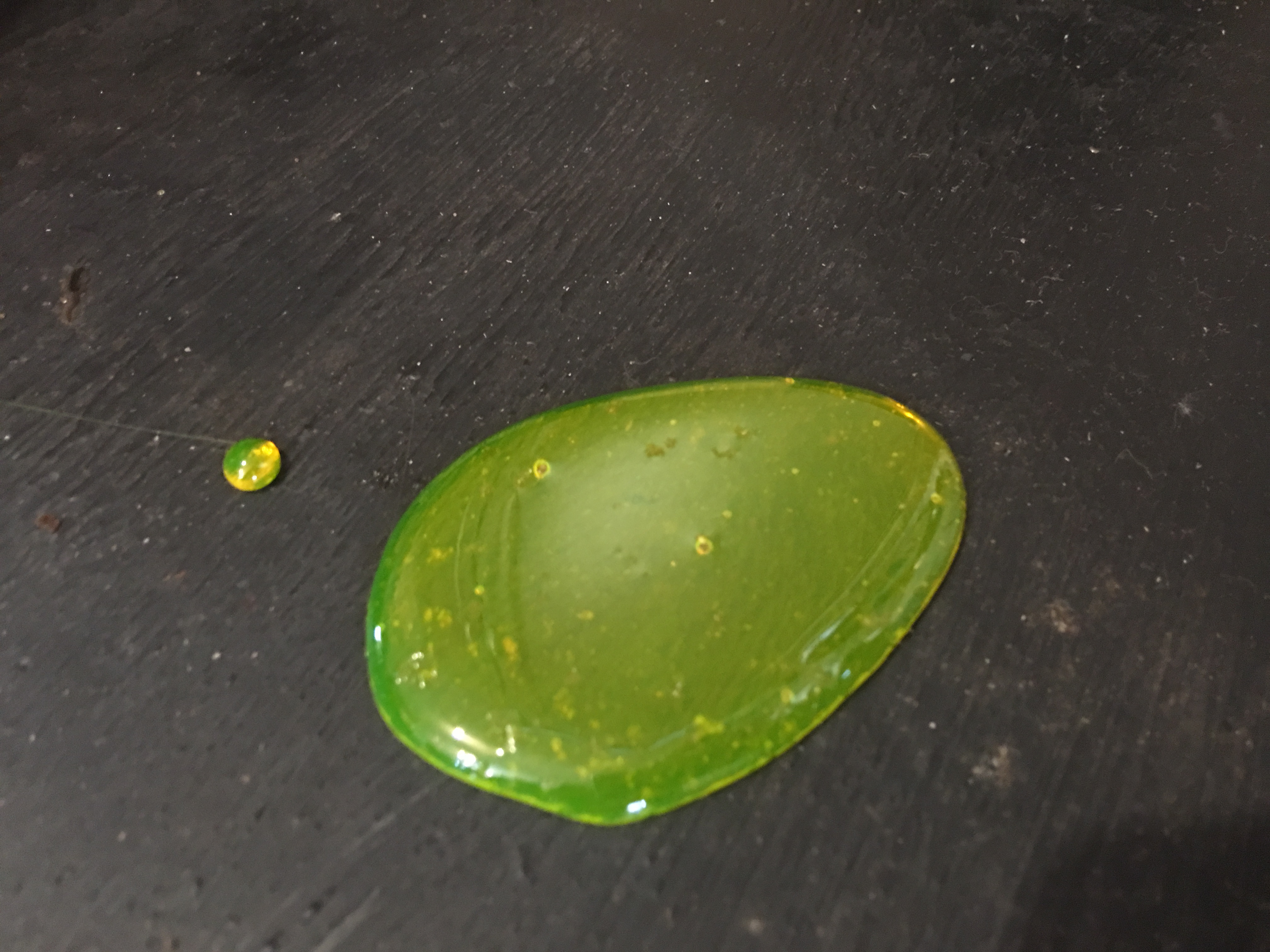

Вылил расплав на стальную пластину
Вот такой красивый люминофор получился:

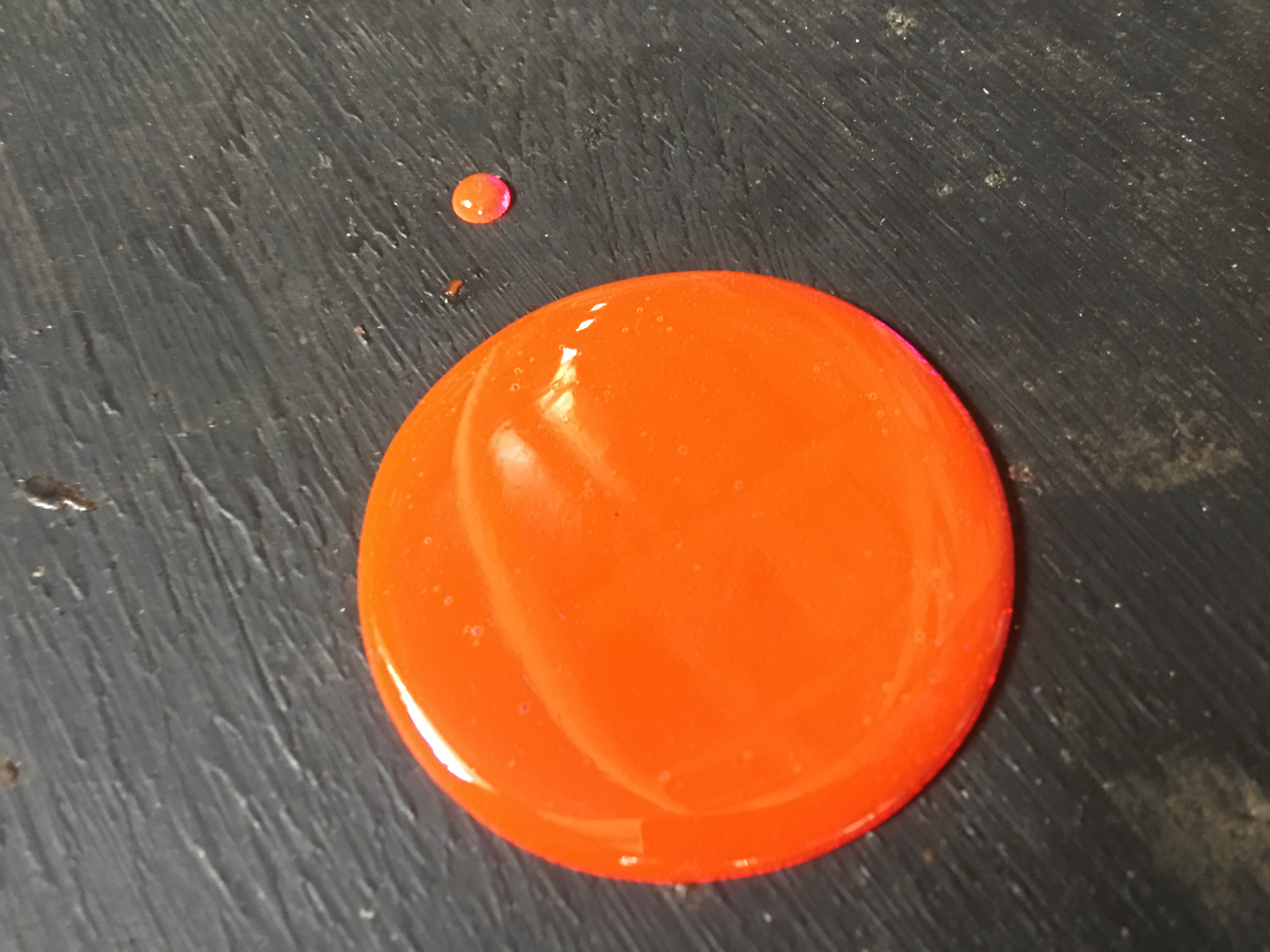

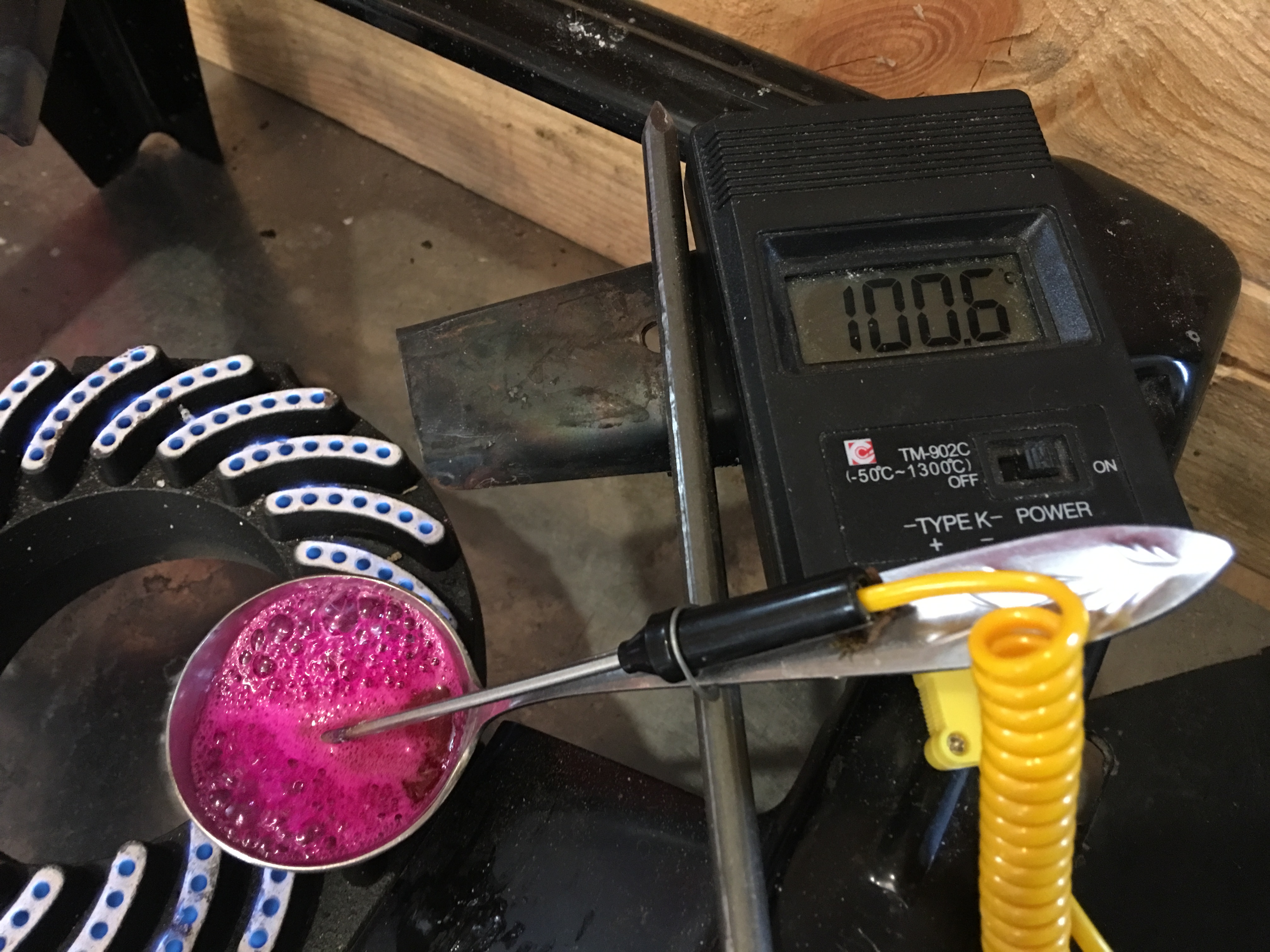

Аналогично поступил и с родамином.
Взял 10 грамм сахара + 5мл красителя

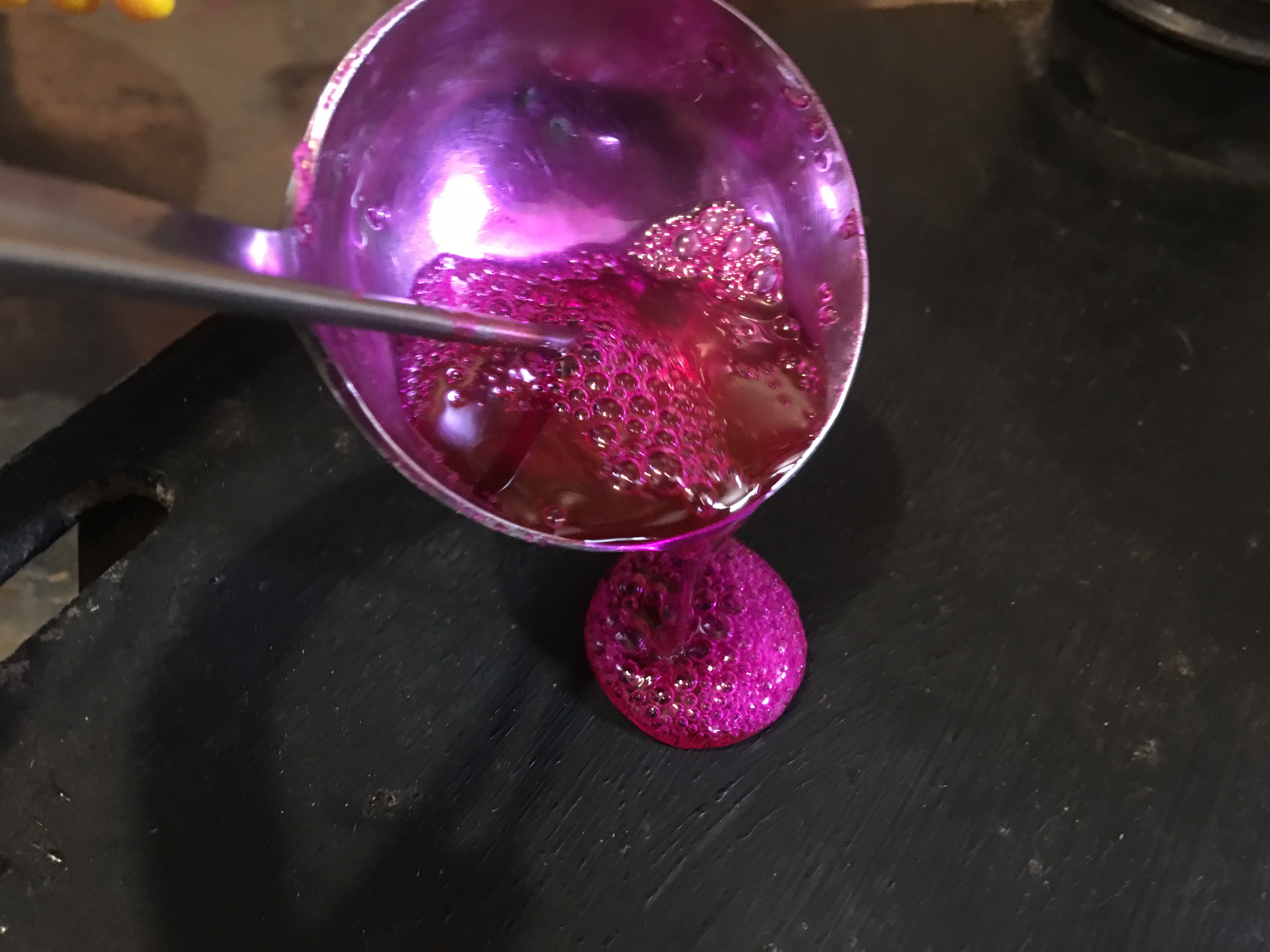

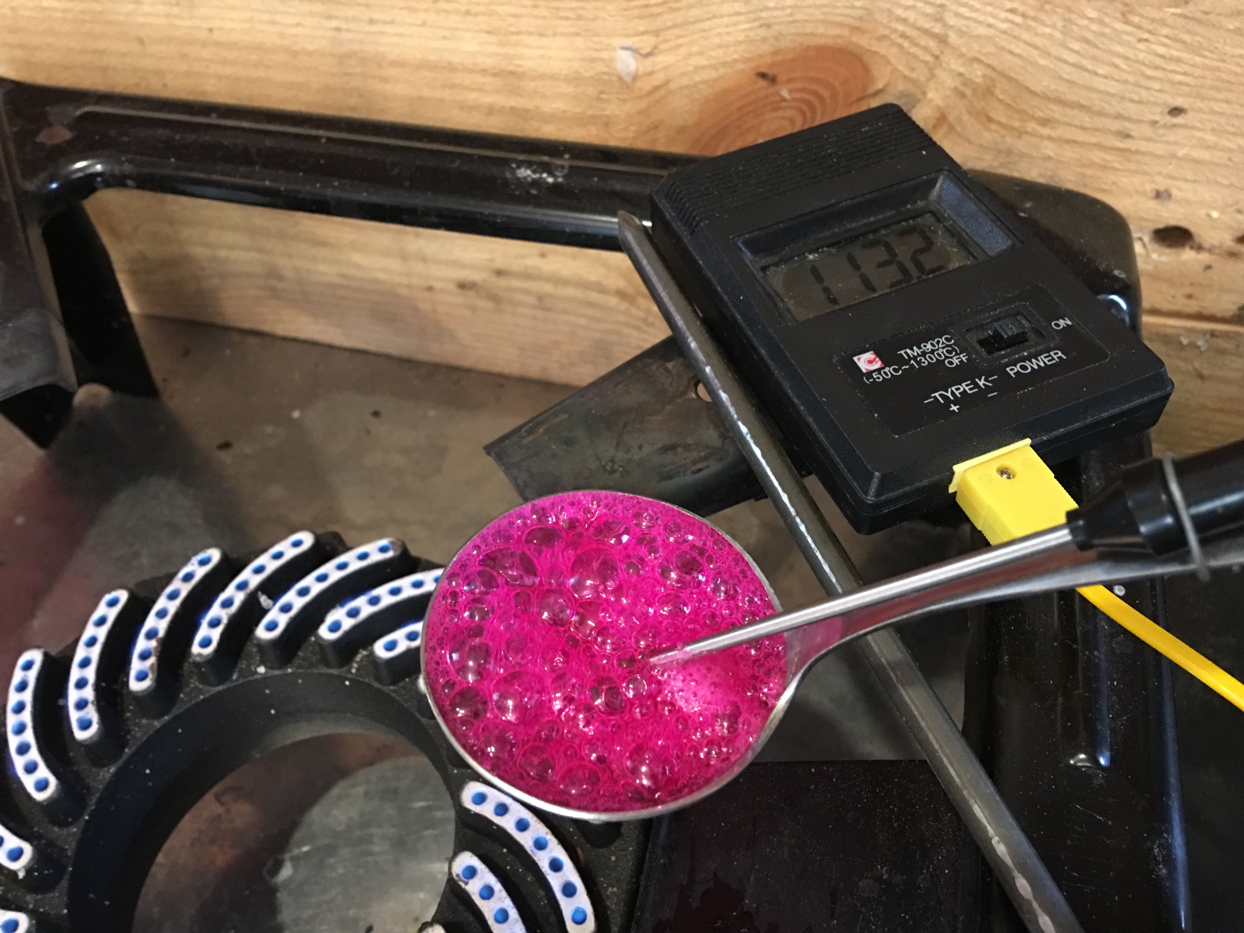

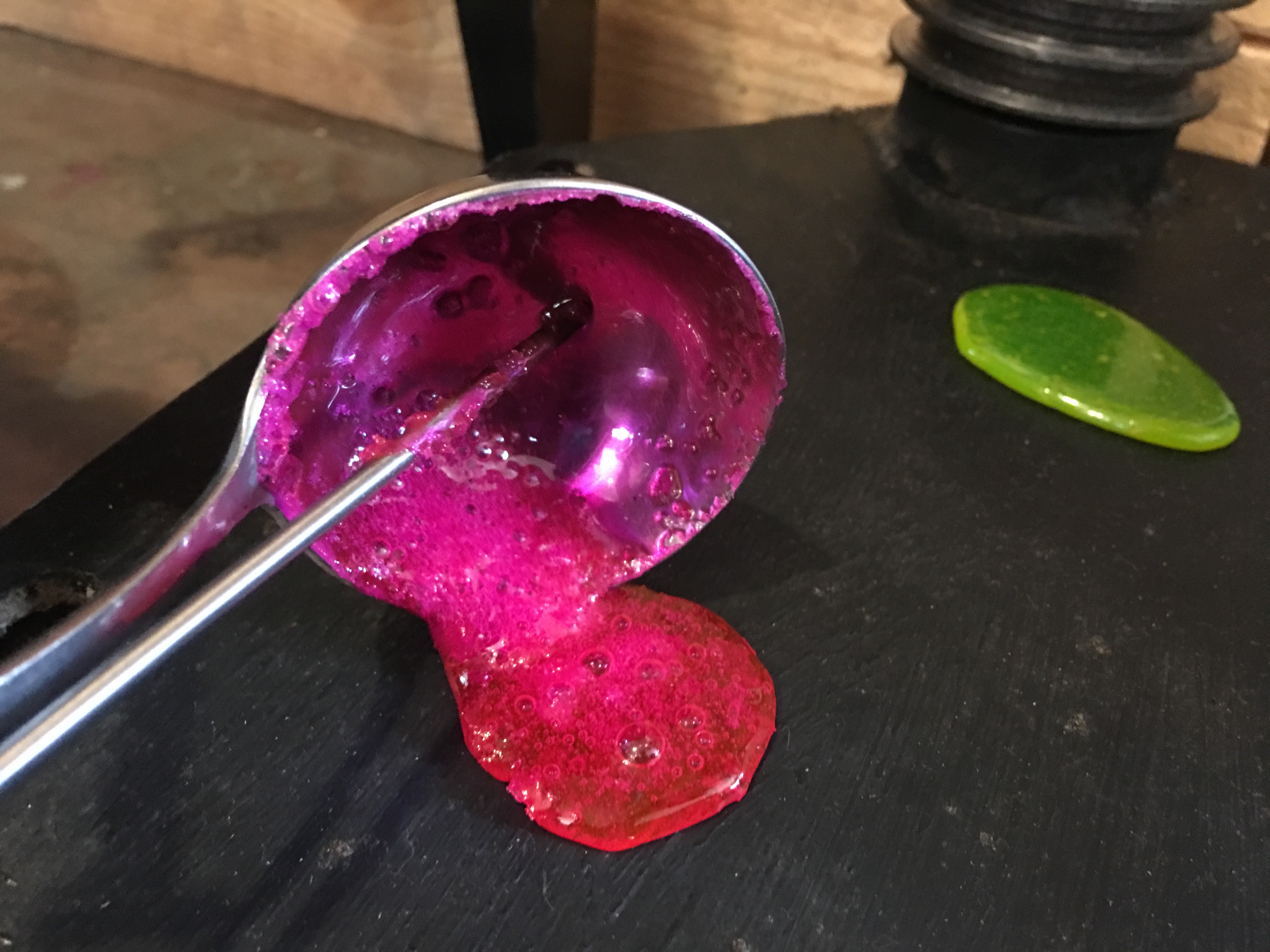

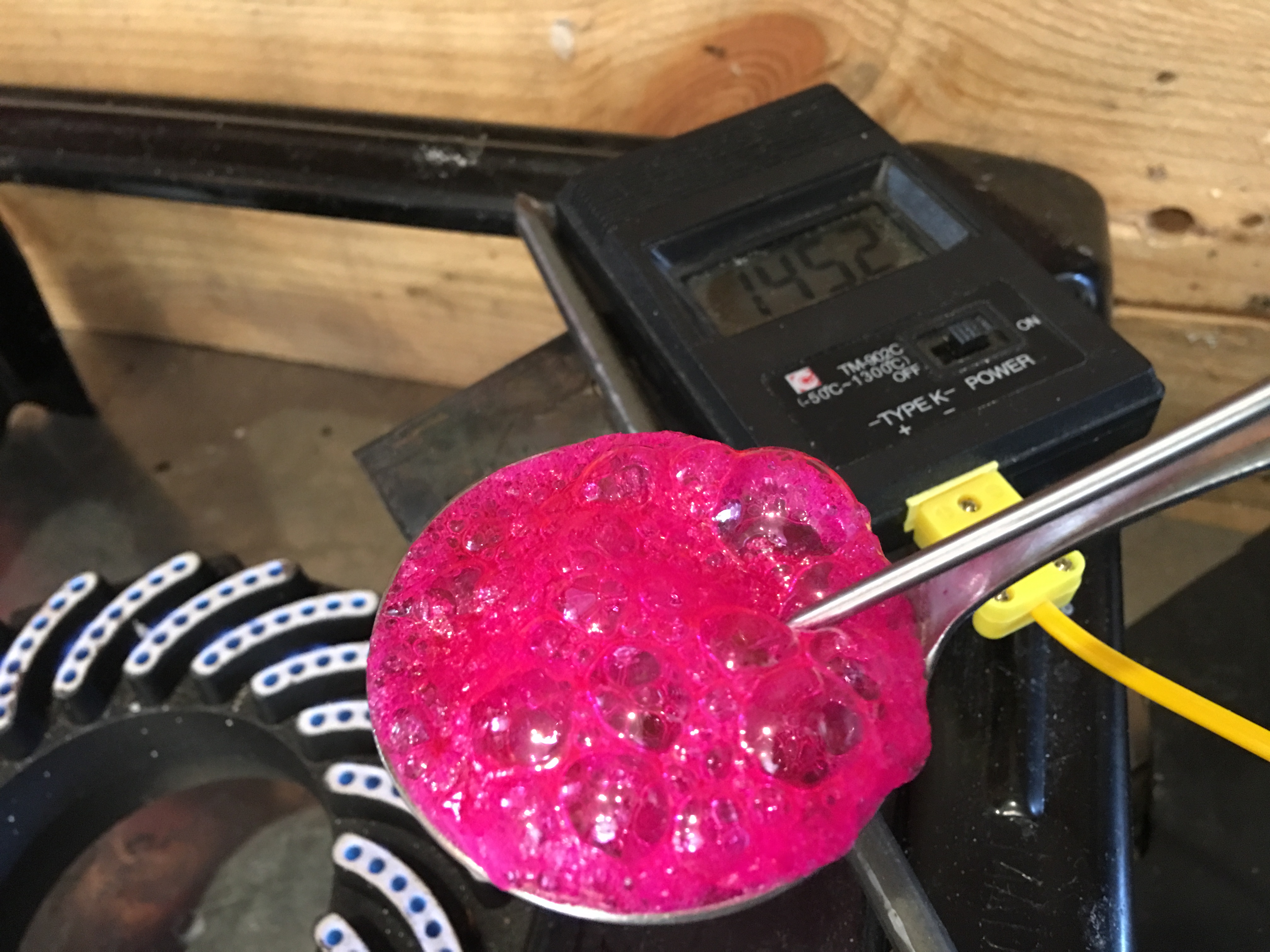

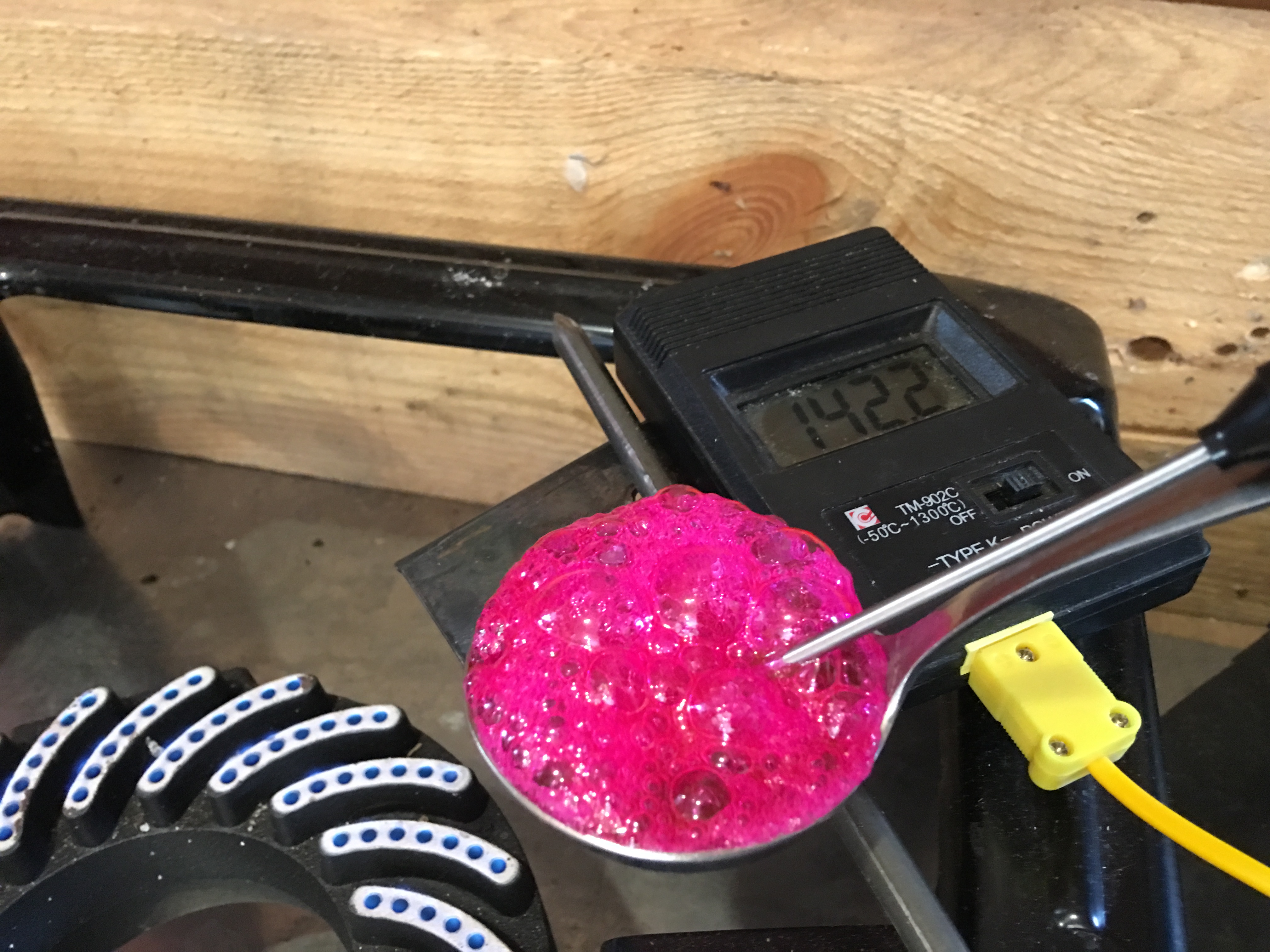

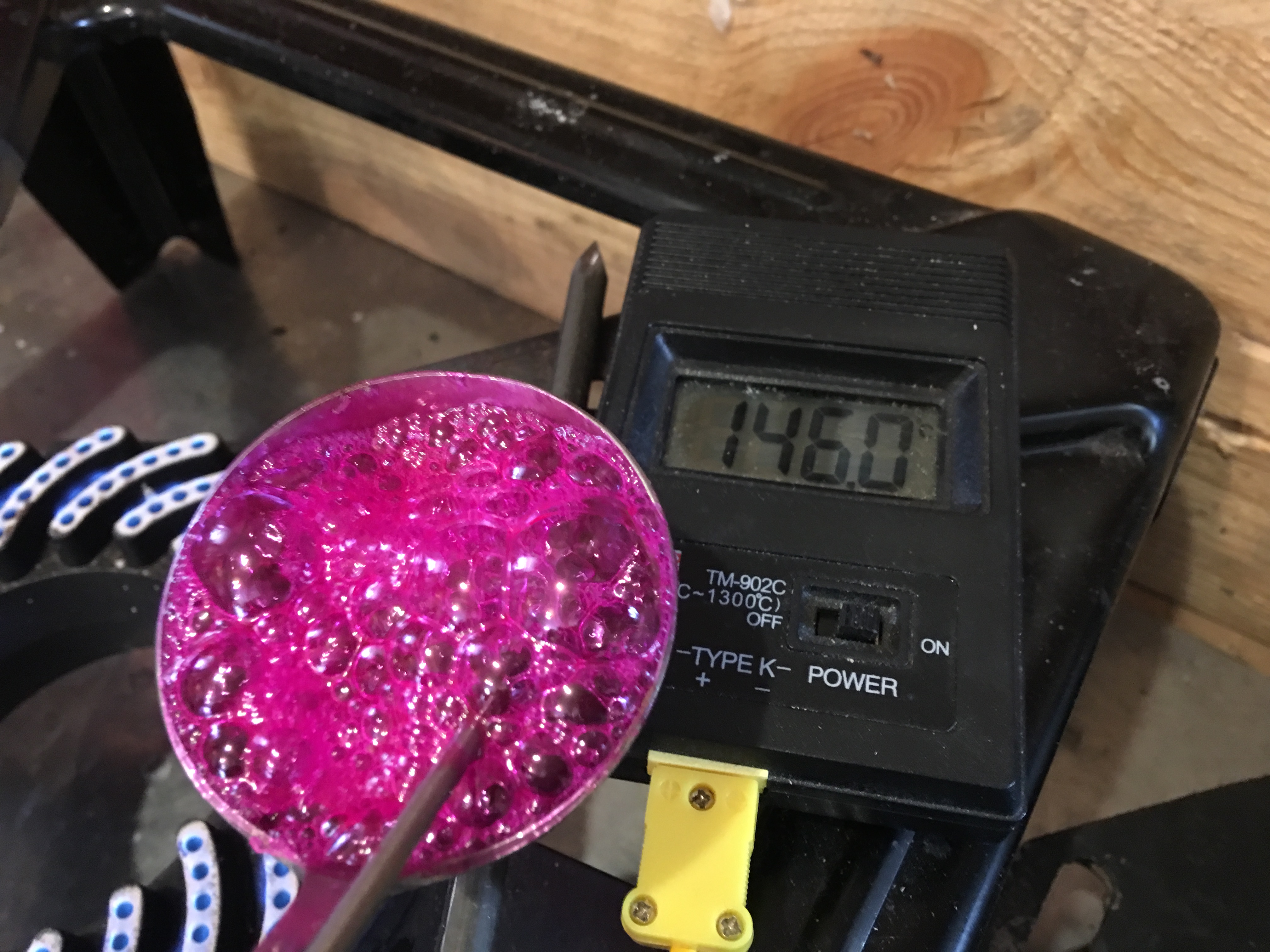

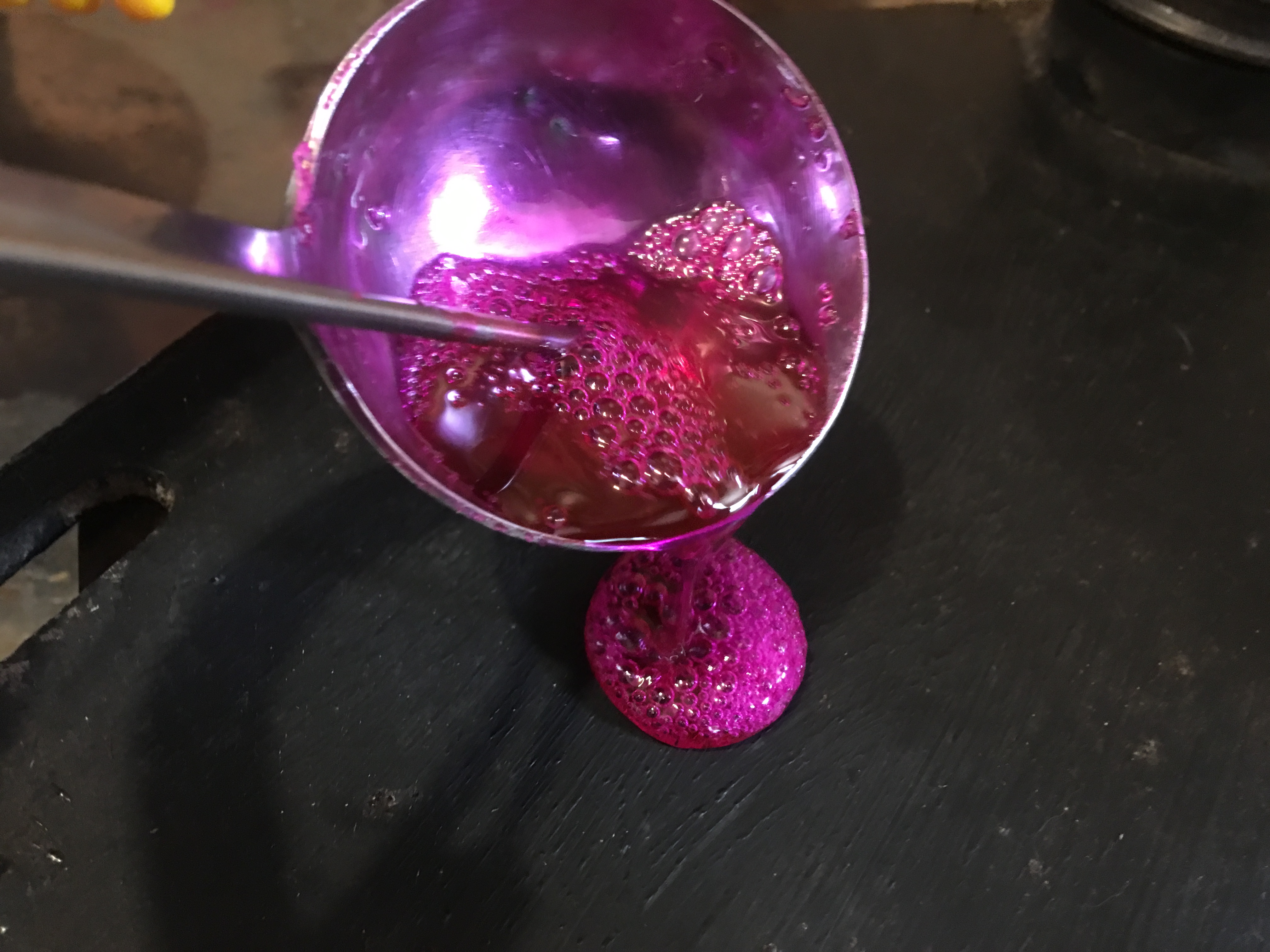

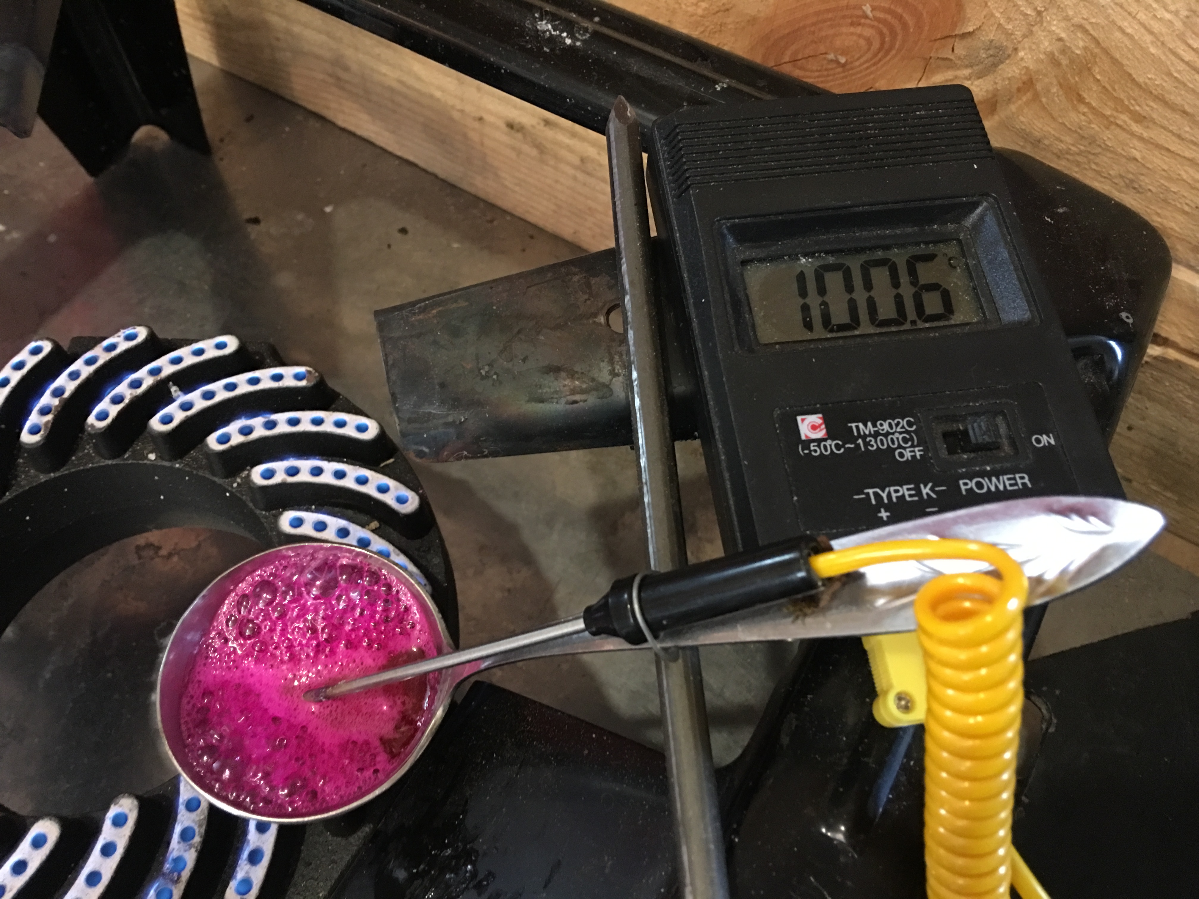

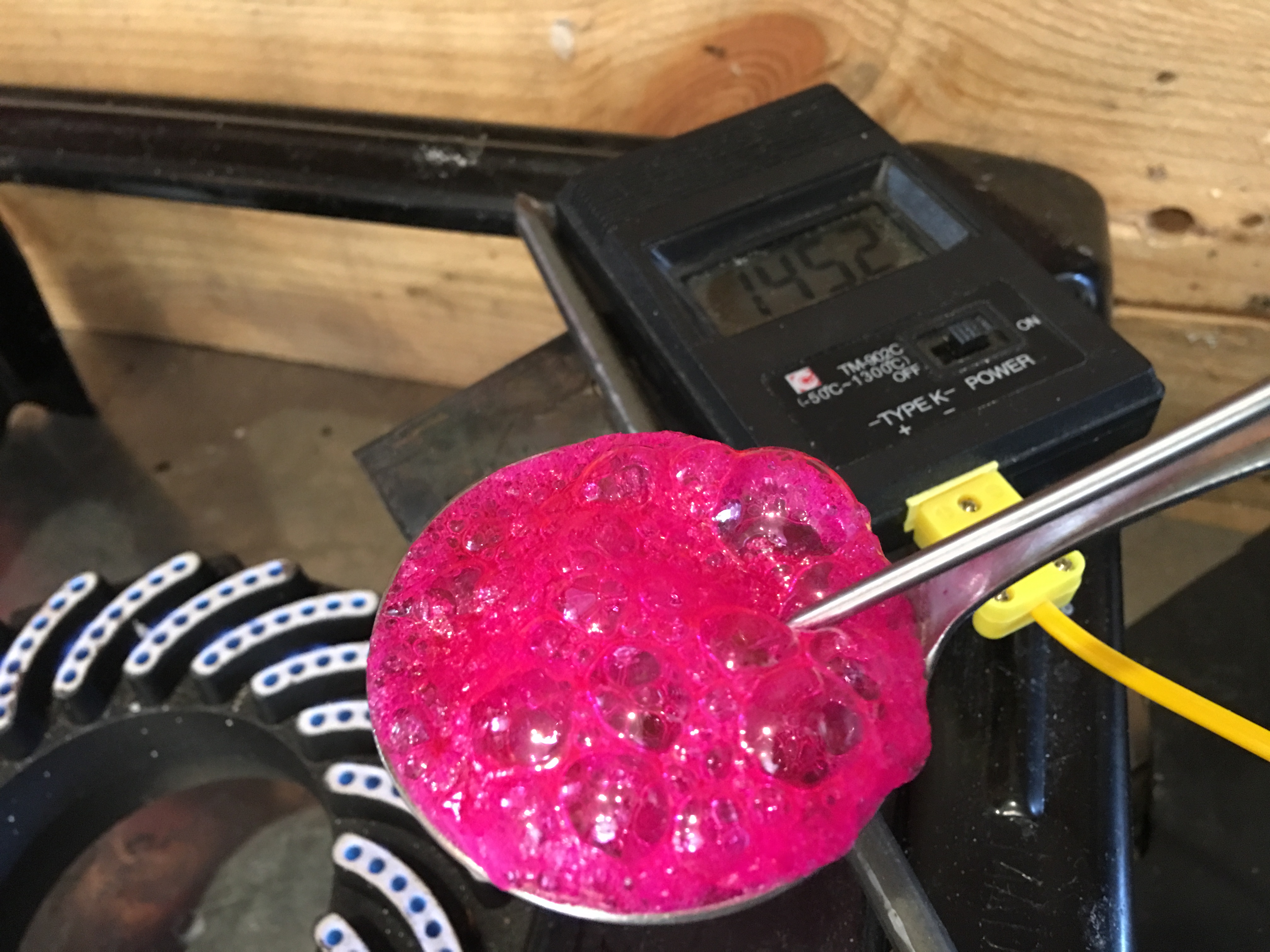

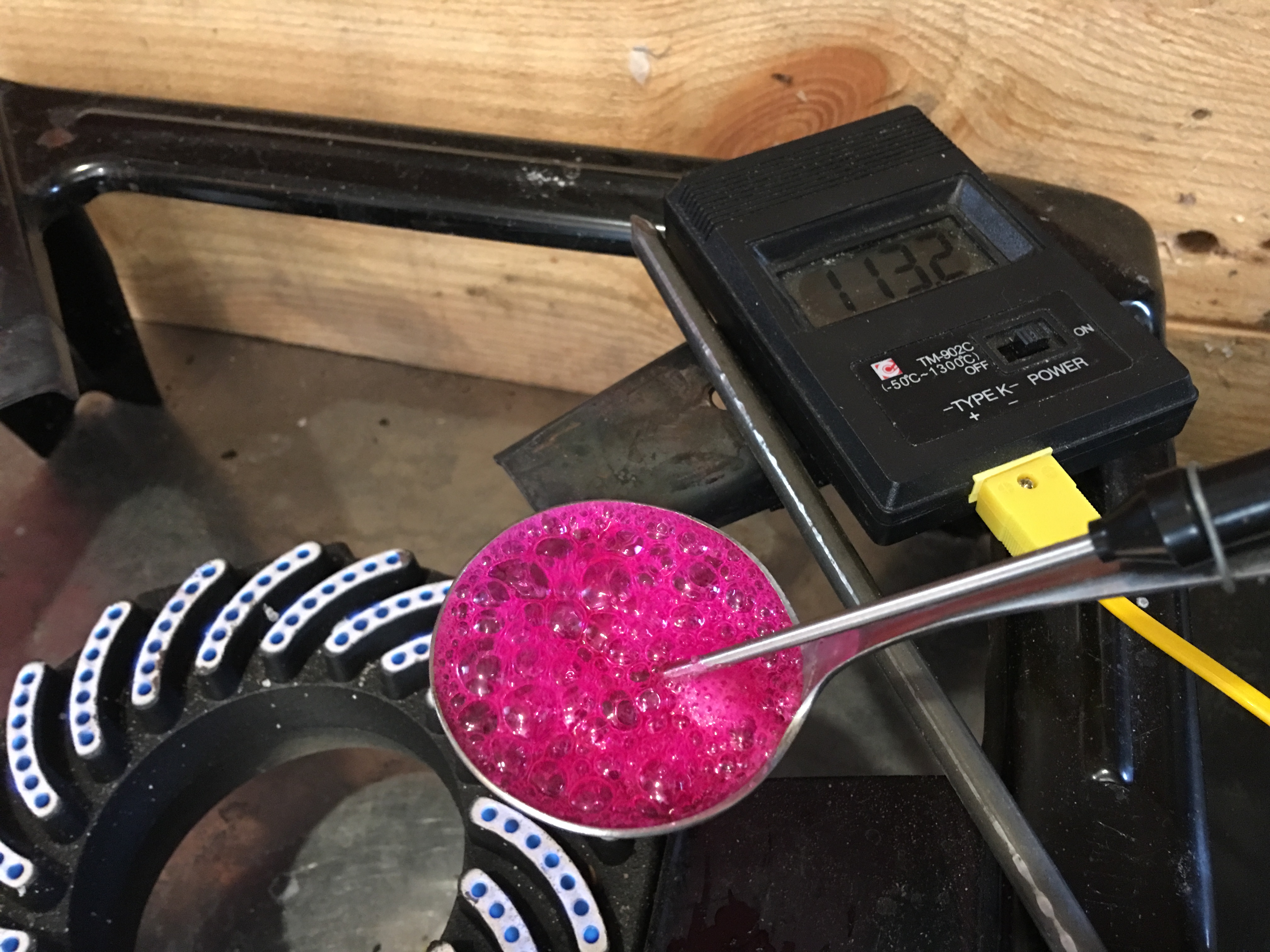

Когда температура превысила 100 градусов, вода закипела, и сироп начал активно пениться. Пришлось очень осторожно то подносить к огню, то отодвигать подальше (в противном случае, либо испарение воды прекратилось, либо содержимое ложки благополучно покинуло бы её).
Чем дальше, тем сложнее было удерживать пену на допустимом уровне
В конце концов, получился вот такой засахаренный образец...

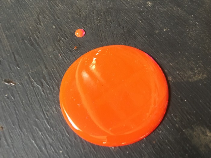

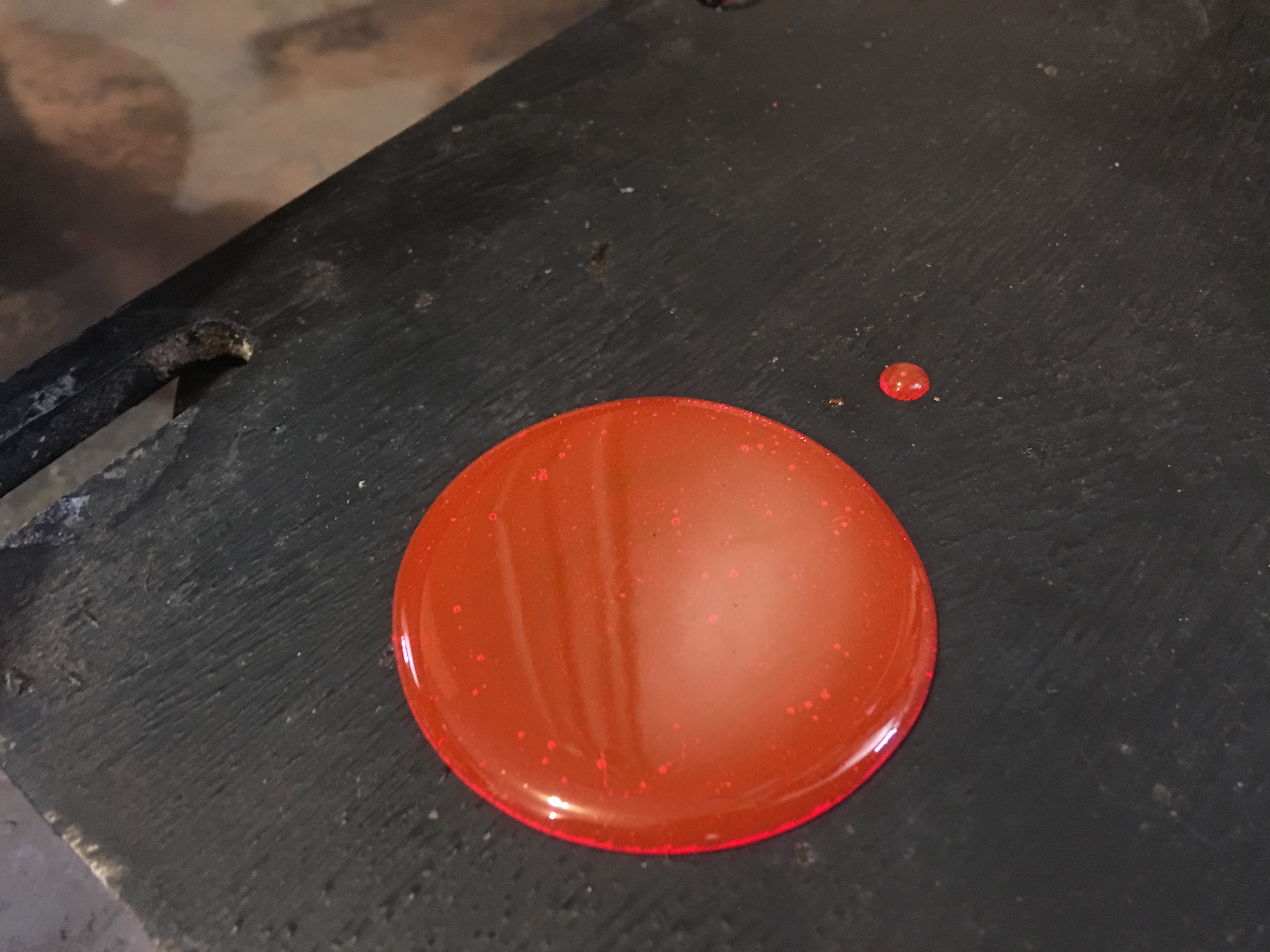

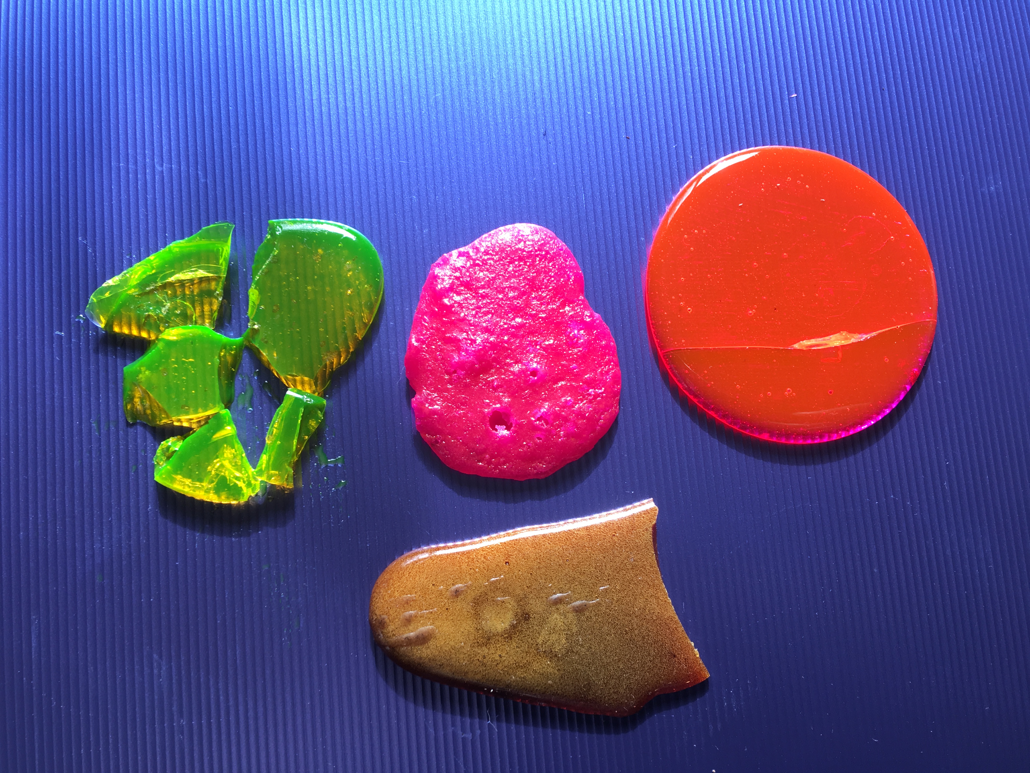

Повторил эксперимент.
Взял прежнюю навеску (10 грамм сахара + 5мл раствора родамина), + добавил несколько кристалликов лимонной кислоты.
Проблему пенообразования это не устранило, но стало полегче.

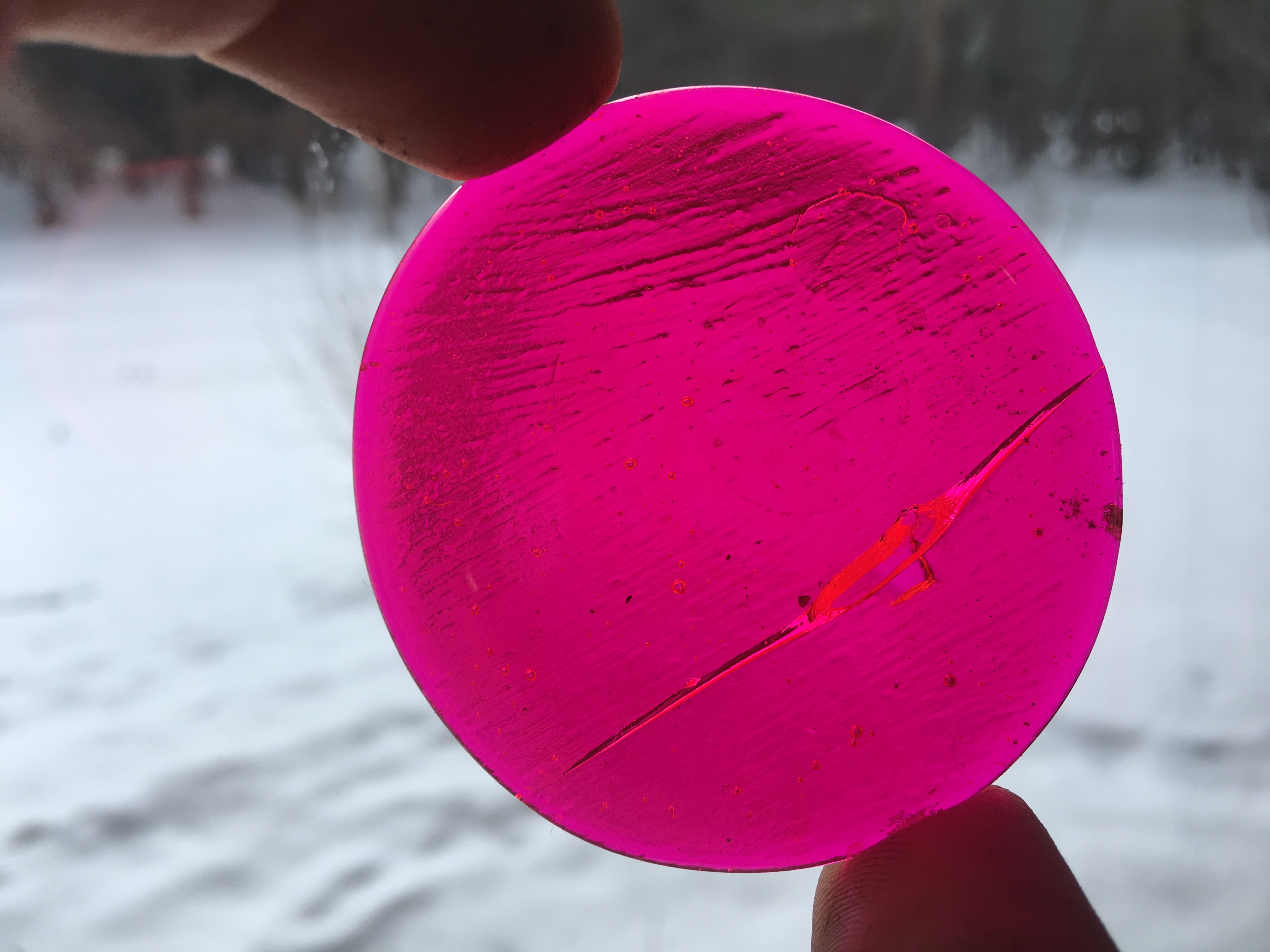

Зато, в результате, получилась очень красивая "карамелька"
На солнечном свету флуоресценирует оранжевым:
А на просвет розовый:

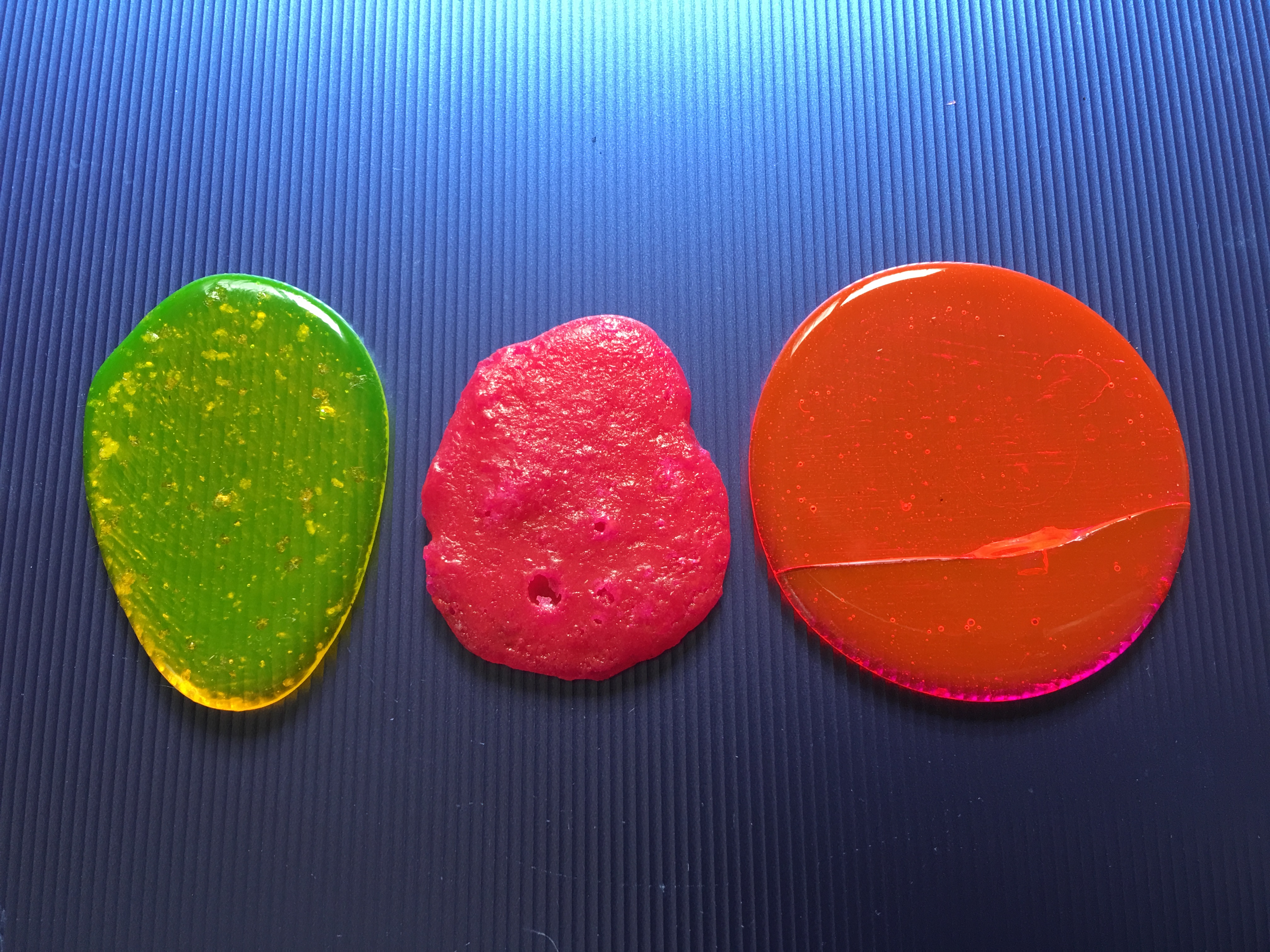

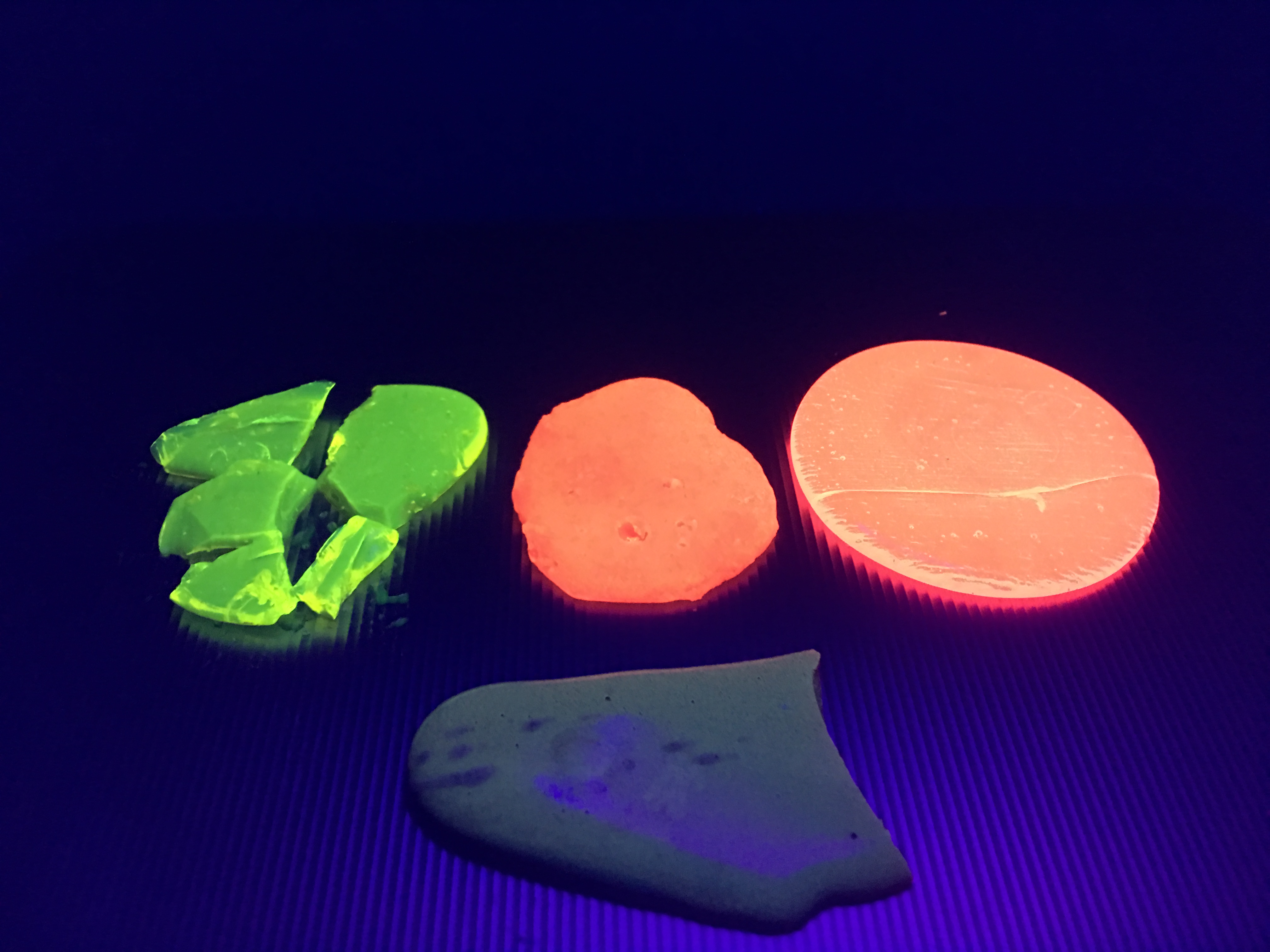

Сравнение сахарных люминофоров:
Флуоресцеин (уранин натрия), родамин, родамин + лимонная кислота.

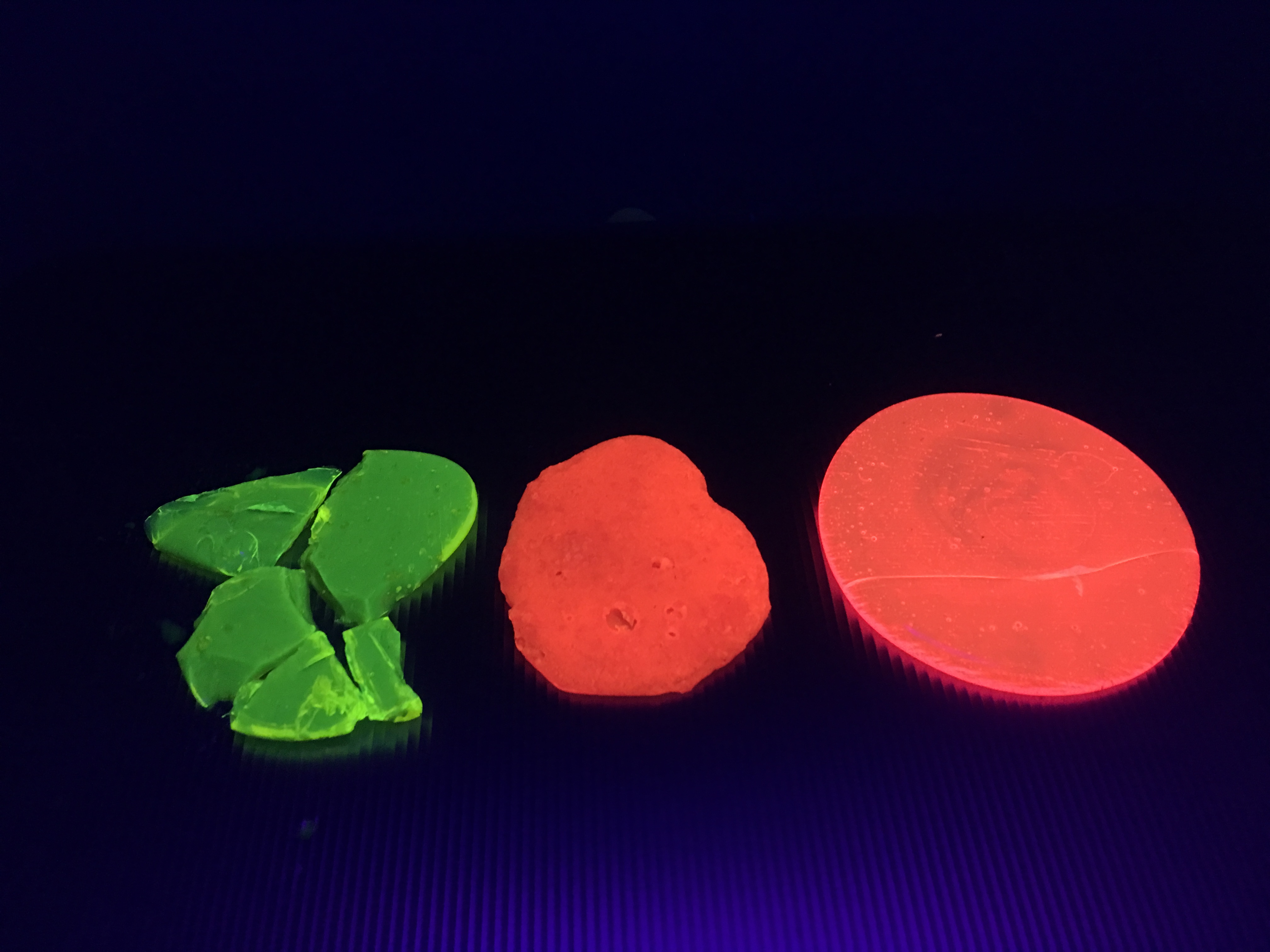

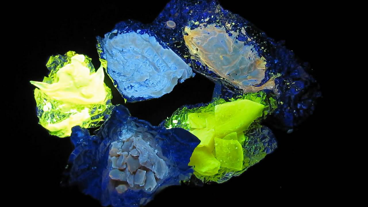

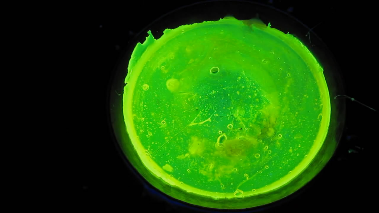

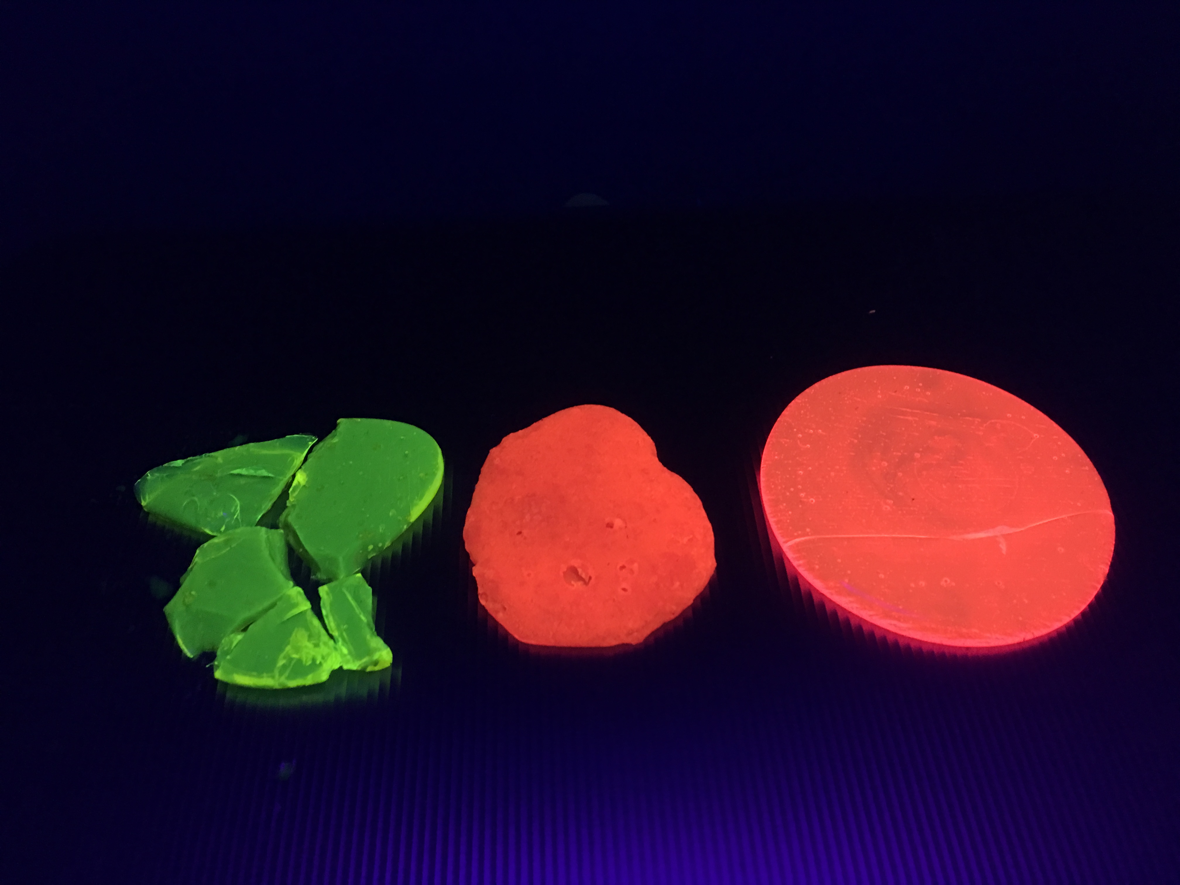

В вот в УФ.
Увы, пока переносил в затемнённое помещение, флуоресцеиновый леденец люминофор соскользнул с подложки и разбился. Ну, ничего, для текущего эксперимента не критично.
Люминофор из родамина с лимонной кислотой самый яркий. Ураниновый практически ему не уступает (возможно, тусклее кажется только из за своего цвета). "Засахаренный родамин" выглядит тусклее всего, но всё равно остаётся на приличном уровне.
Субъективно мне показалось, что по яркости данные люминофоры не уступают люминофорам на основе боной кислоты (но могу быть не точен, так как образцы не сравнивал).

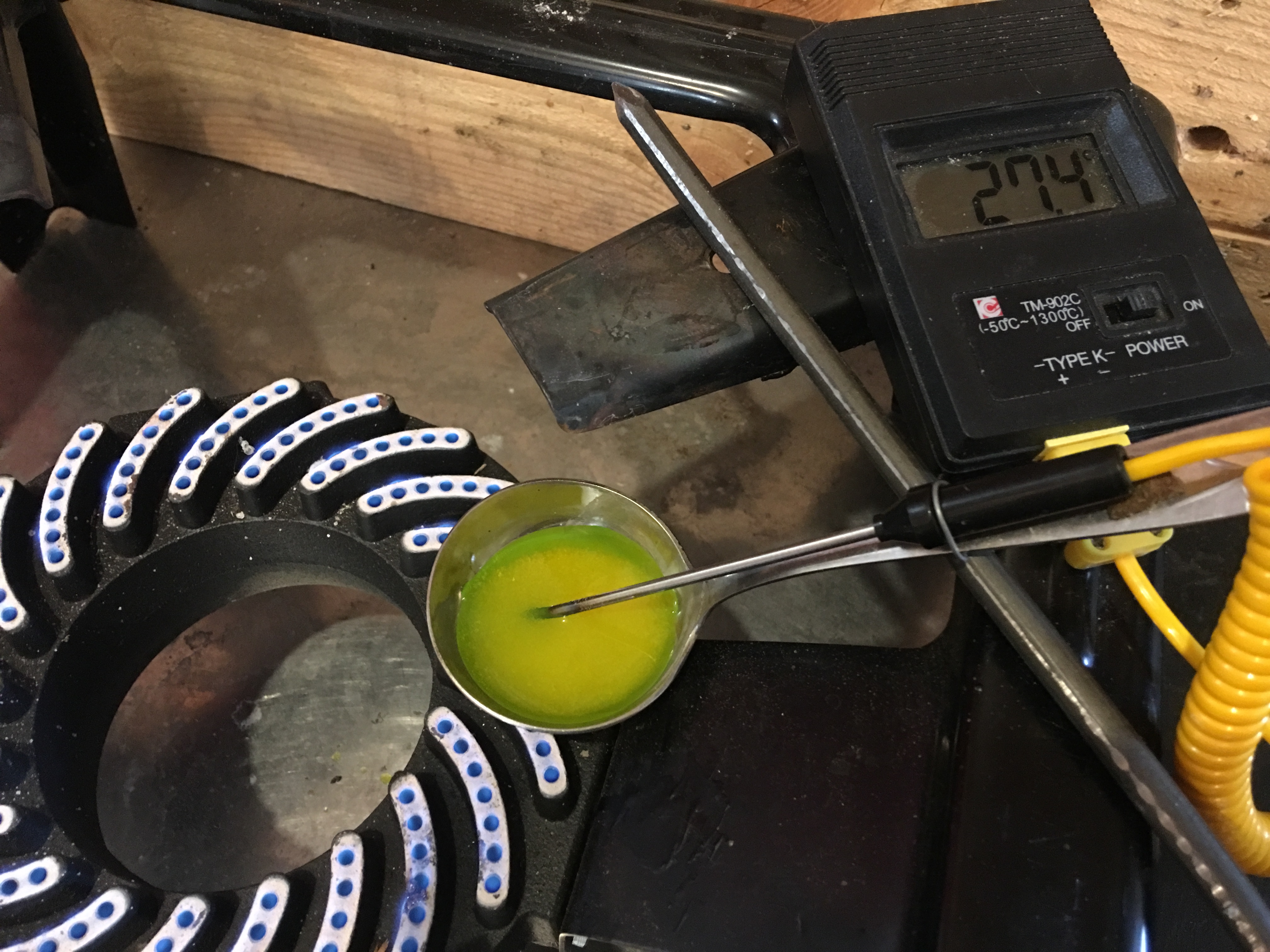

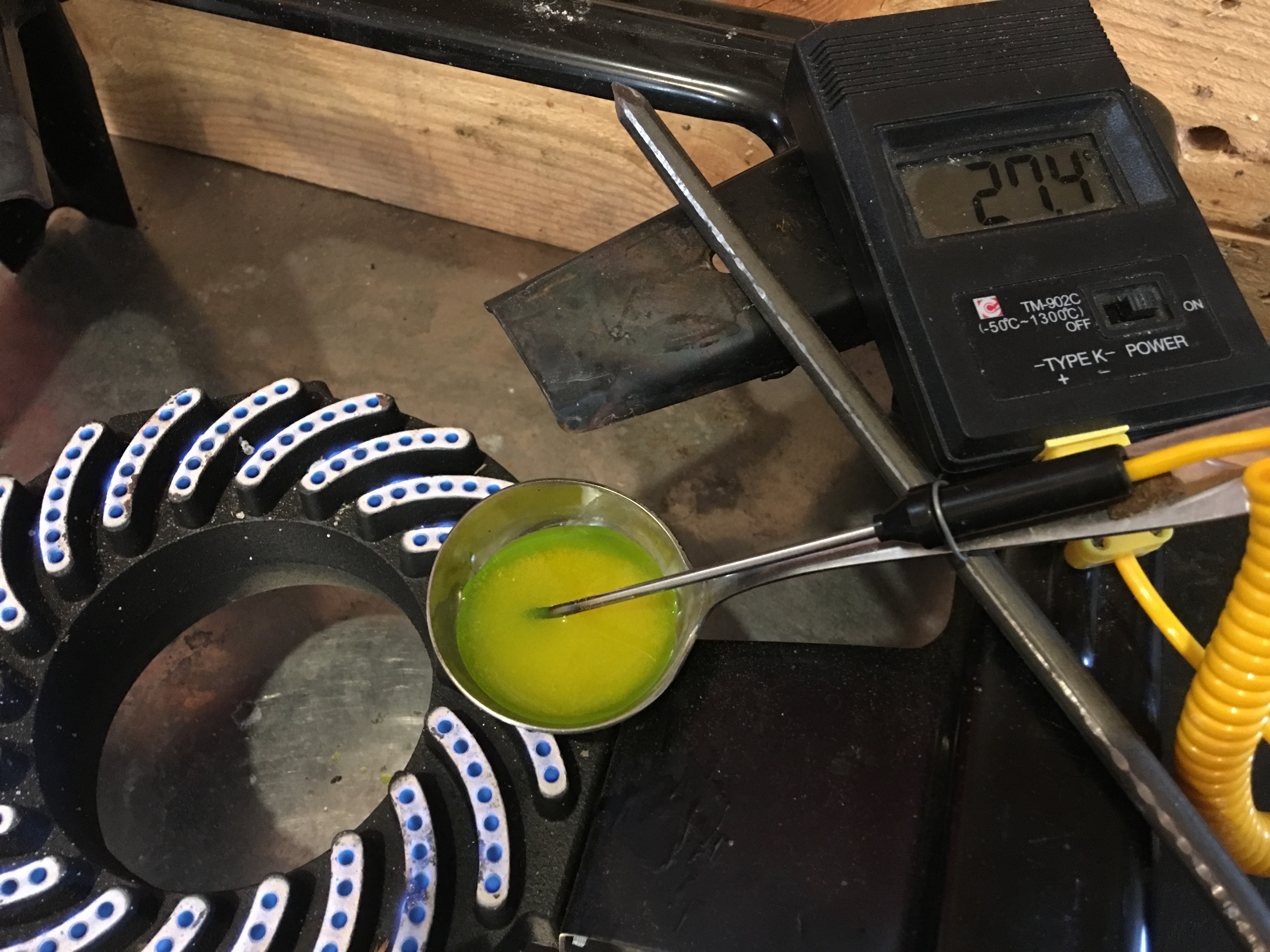

P.S. Был ещё один эксперимент (нулевой по счёту). Пробовал сделать ураниновый люминофор без контроля температуры. По аналогии с обычной карамелью: греть, пока не испарится вся вода (не прекратится пузырение), а после разлить по формам.
Но увы, не сработало. Оказывается, температура полного отделения воды достаточна высока, чтобы краситель разложился. Так что без термометра тут никак (на глаз определить почти невозможно).
 Post subject: Re: Люминофоры
PostPosted: 06 Mar 2021 17:28
Posts: 69207
Подозреваю, что при перегреве краситель не просто разлагается, но вступает в реакцию поликонденсации с сахаром, образуя неактивные продукты.
