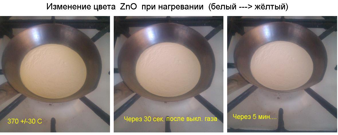

С утра разложил грамм 20 карбоната цинка, заодно сфоткал его желтизну в горячем состоянии:

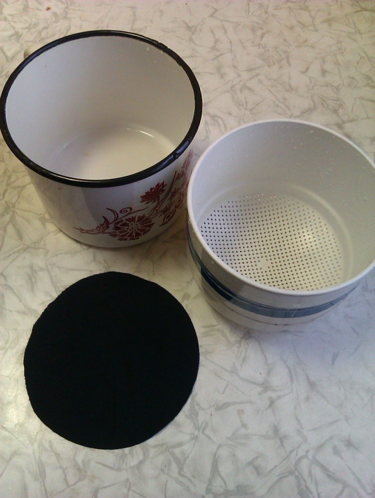

"373" и Zn(OH)2

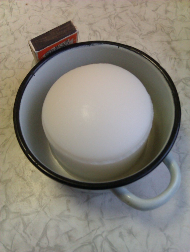

__Граждане постарше помнят, наверное, большие круглые батарейки типа "Элемент 373". В эпоху СССР они были очень популярны, поскольку -- в отличие от маломощных "пальчиков" и совсем хилых "крон" -- тогдашним фонарям/радиоприёмникам обеспечивали весьма длительную работу. Ну и, естественно, валялись эти бэушные батарейки повсюду, так что добытчики халявного цинка проблем с сырьём не имели. Таким образом, насобирав с товарищем десяток-другой 373-х, мы их затем оптом курочили: графитовые стержни -- отдельно, смолу и "землю" (смесь MnO2 с молотым графитом и электролитом) -- отдельно, а недорастворённые в гальванэлементе цинковые стаканчики скребли под краном от грязи, плющили молотком и плавили всё это дело в мелкой нерж. посудине. Вонь от смолы стояла ужасная, но мы были счастливы -- вот он, чистый цинк!!. Мы отливали его корольками и в столбики, растворяли в соляной и серной кислотах, переводили соли цинка в оксид и сульфид... В общем, "самопальных" соединений элемента №30 наделали немало. И лишь гораздо позже, уже учась в институте, я где-то вычитал (в Некрасове, кажись), что в тех 373-х в качестве деполяризатора немного и хлорид (ЕМНИП) ртути присутствовал...
Минула уйма лет. Давно уж я активно не "химичу". Но тут вдруг захотелось получить гидрооксид цинка -- просто так, ради "посмотреть-пошшупать".
Так и появился этот лаконичный фотоотчёт (см. под спойлером).

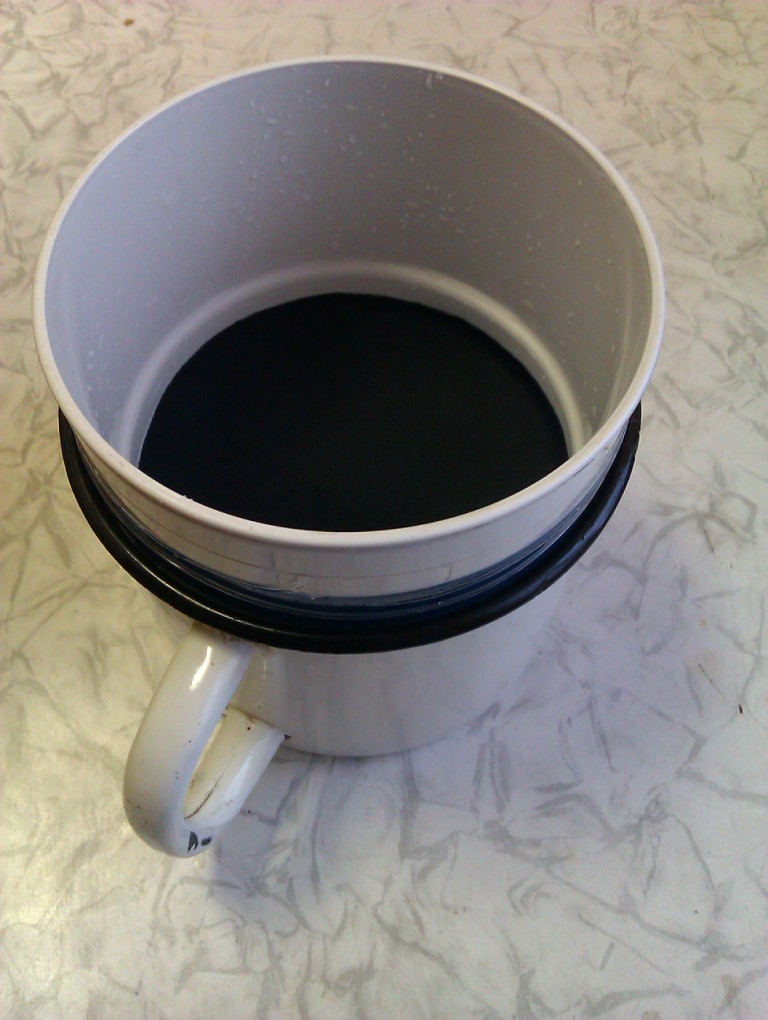

__Настраивать в домашних условиях вакуум-фильтрование -- муторное занятие. Поэтому для обычных задач я использую вот такую конструкцию:
Пластиковое "ситечко" вставляю в подходящую эмалированную кружку, поверх фильтрующих отверстий кладу кружок плотной синтетической ткани, для герметичности смачиваю её дистиллятом -- всё, можно фильтровать!
(На стенках заметны следы только что выгруженного отфильтрованного осадка);

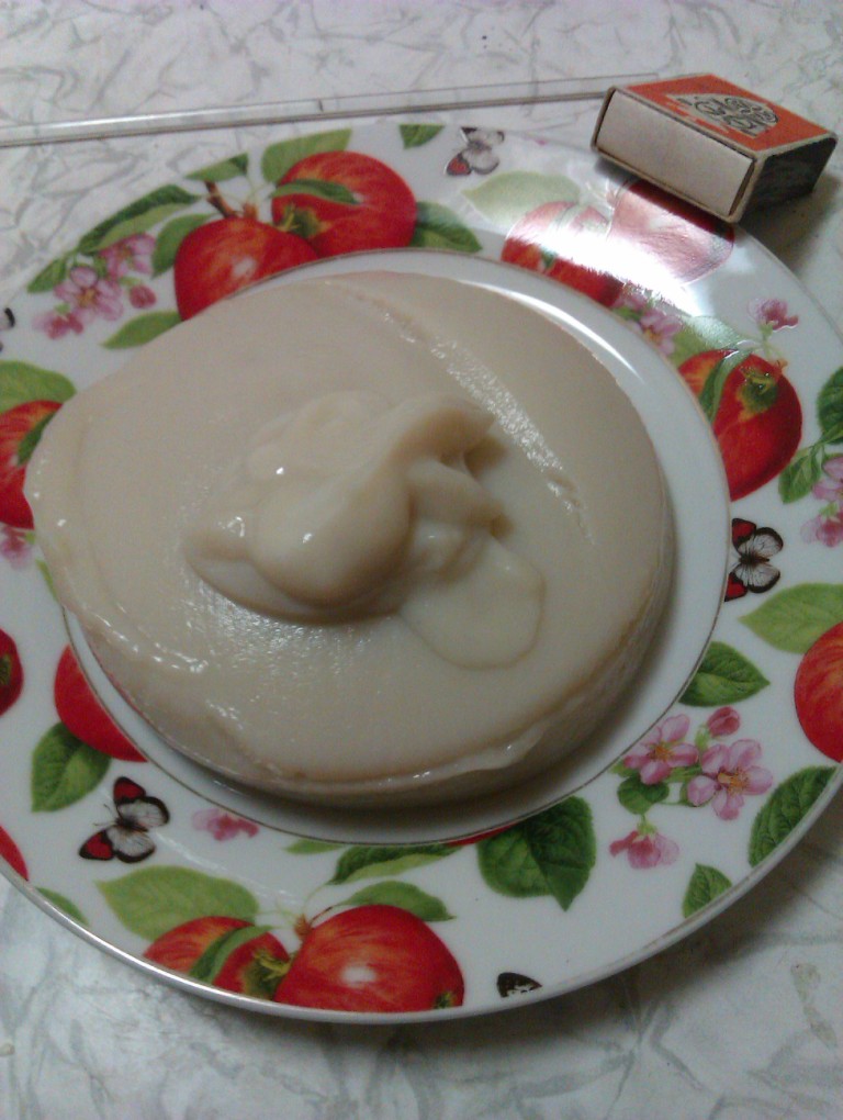

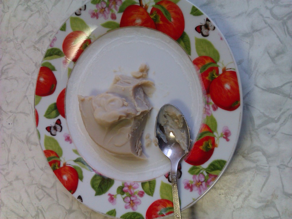

__Доведенный до нейтральности гидрооксид цинка несколько раз отмывается от Na2SO4 дистиллятом, фильтруется и пасочкой вываливается на "тарэльку", где он за неделю усыхает до каменного состояния (см. дальше):
(Через пару дней гидрооксид сильно подсыхает, но всё ещё содержит уйму воды. По консистенции сие очень смахивает на нежирный творог )).

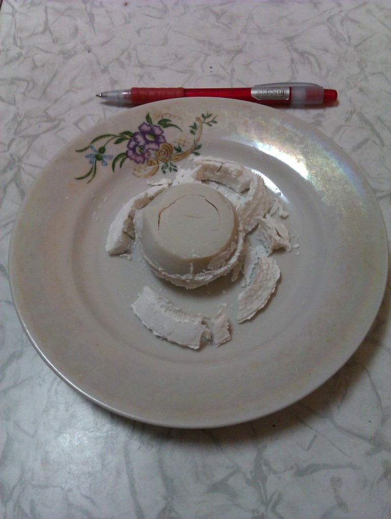

__Первая порция таки расплылась (не дал нормально постоять-откапать...), зато вторая "паска" получилась отлично:

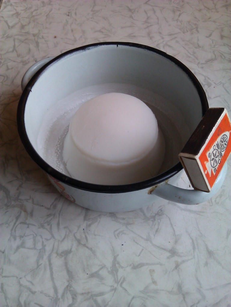

Вот она же через двое суток:
А вот какой "сушняк" через пять:

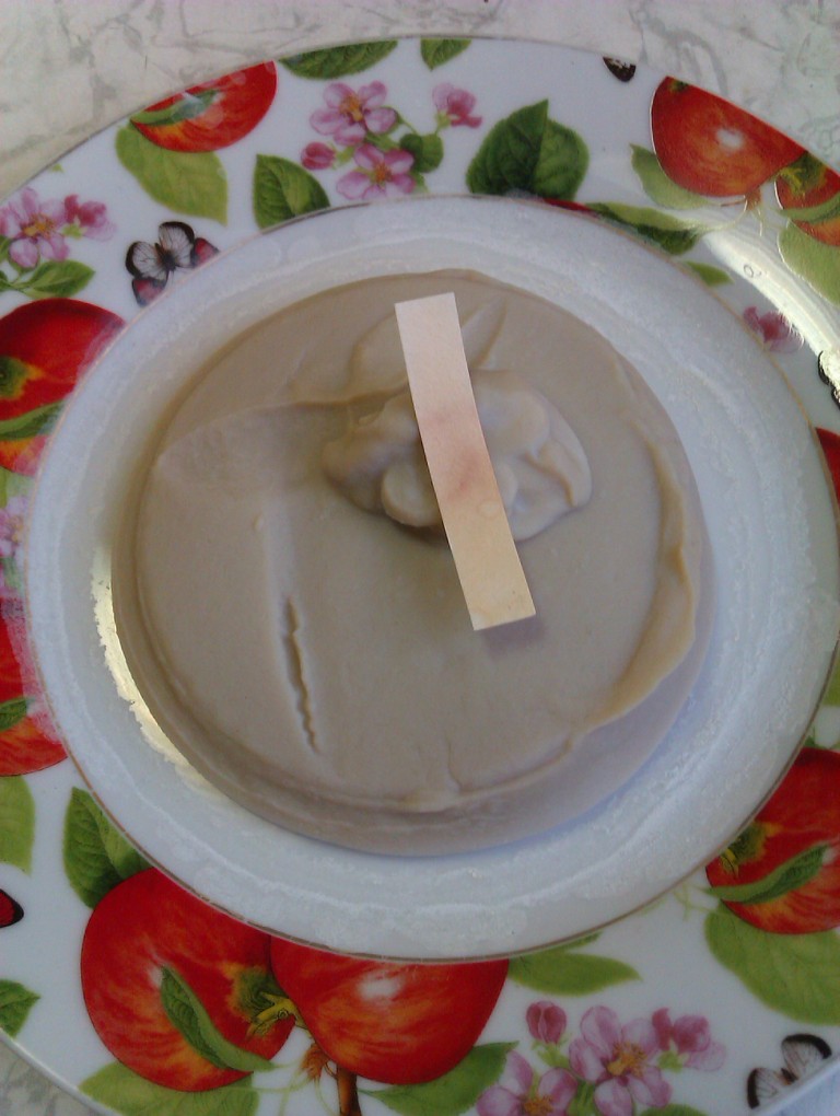

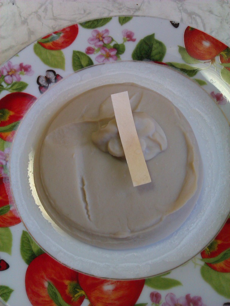

__В заключение -- проба на ртуть. Для сего на влажный ещё гидрооксид цинка была положена полоска калий-йодной бумаги (обыкновенная бытовая проба на пары ртути) и затем дважды сфотографирована: сразу же, и через сутки.
Разницу сами видите... Какое-то количество ртути в моём Zn(OH)2 таки присутствует. А это значит, что и в исходном цинке она имеется.
(Обратите внимание: бумага покраснела лишь в точках соприкосновения с осадком. То есть, имела место диффузия ионов ртути лишь из осадка, но не из воздуха, где её содержание, по-видимому, на порядки меньше...
Кстати, кроме покраснения калий-йодной бумаги в точках контакта заметно и слегка общее её пожелтение. То ли это пары ртути сработали, то ли кислород воздуха, то ли оба вместе -- одному небу ведомо ;)).
Хотел оформить материал в виде статьи, но возник вопрос:
Иодид калия дает в растворе красный осадок с солями ртути (II), но с металлической ртутью (например, в виде паров) он реагировать не должен. Разве что кислород окисляет иодид калия до иода, который дает с металлической ртутью красный иодид HgI2.
 Post subject: Re: Цинк / Вытеснение цинка медью
PostPosted: 29 Dec 2017 22:13
Ничего необычного в том, что пары ртути, сорбируясь на йодидной бумажке, дают в конце концов HgI2: ртуть имеет большое сродство к сере и йоду; с другой стороны, ионные йодиды даже в сухом виде медленно, но верно окисляются на воздухе -- вполне достаточно даже очень небольшой его влажности. Поэтому могу предположить такой механизм: при обычных температуре и влажности йодид калия потихоньку окисляется до КОН и I2, причём образующийся элементарный йод сублимирует весьма слабо, так как прочно удерживается индикаторной бумагой (гл. обр. -- в виде комплексного KI3), обуславливая её длительное пожелтение. Понятно, десорбция элементарного йода из бумаги в воздух -- процесс равновесный, но в присутствии паров ртути галоген будет конкурентно реагировать именно с ней, давая красный йодид.
Скорость покраснения пропорциональна концентрации ртути в воздухе. Однако из-за множества влияющих и трудноучтимых факторов метод грешит большими разбросами, поэтому справедливо считается только качественным, прикидочным определением наличия паров ртути в помещениях.
Где-то в "химиях" приводится рецепт приготовления таких индикаторов. Это, можно сказать, классический и простой лабораторный "ртутепроявитель".

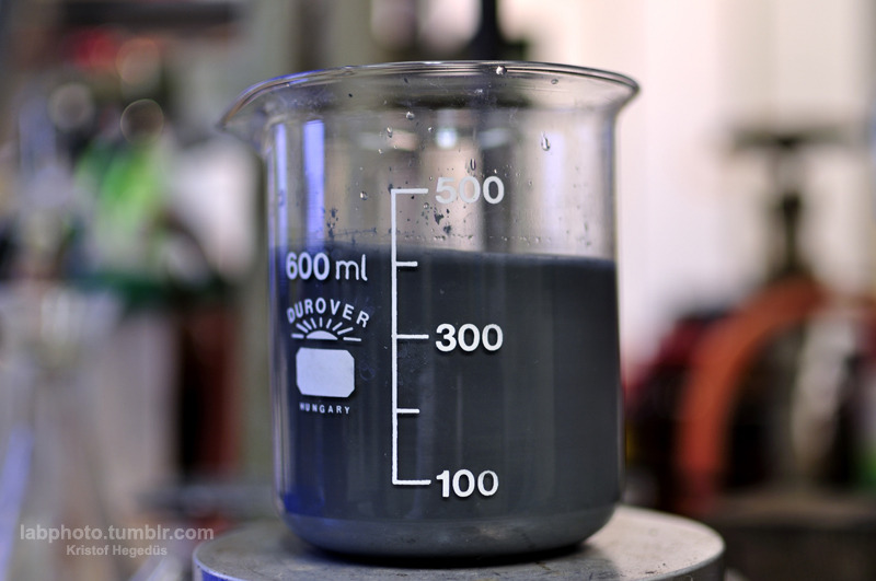

Получение цинк-медного сплава (буквально - "цинк-медной пары")
Сплав цинка и меди используется в качестве реагента для органического синтеза. Он стал популярным после сообщения Симмонса и Смита (Simmons and Smith) в 1959 году о применении данного сплава в качестве источника активированного цинка, необходимого для получения цинкорганического реагента при циклопропанировании алкенов по Симмонсу – Смиту.
Ранний метод синтеза сплава цинк-медь включал обработку смеси цинковой пыли и оксида меди (II) газообразным водородом при 500°C. Более удобный и дешевый способ заключается в обработке цинкового порошка соляной кислотой и сульфатом меди (II), - как и в нашем случае.
Цинк, который плавает в воде (верхний рисунок), отделяется почти сразу при добавлении в раствор соляной кислоты (на нижнем рисунке). Конечная концентрация соляной кислоты должна составлять 1-3%. После этого добавляют разбавленный раствор сульфата меди (II). Когда цвет сульфата меди исчезает, катализатор готов. Просто промойте его и высушите перед использованием. Больше сведений - см.: Org. Synth.; Coll. Vol. 5: 855.

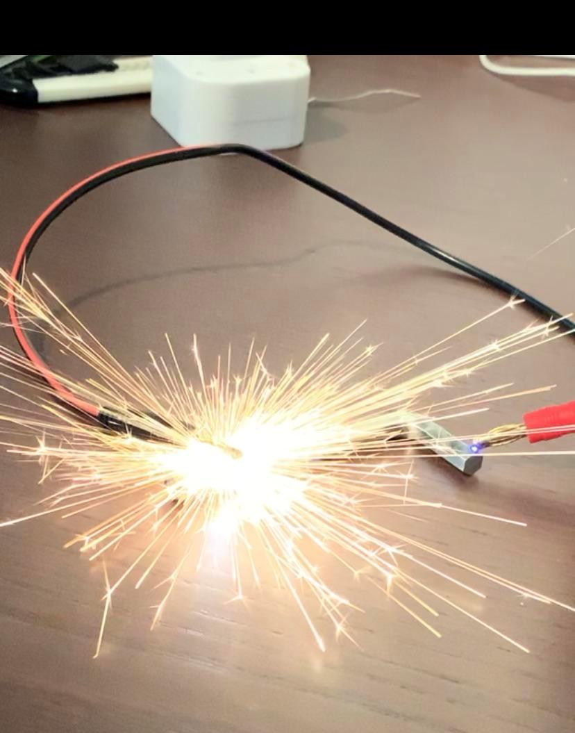

Цинк - фейерверк при прохождении через металл слишком высокого тока /
Passing current through zinc (12V, 1400mA)

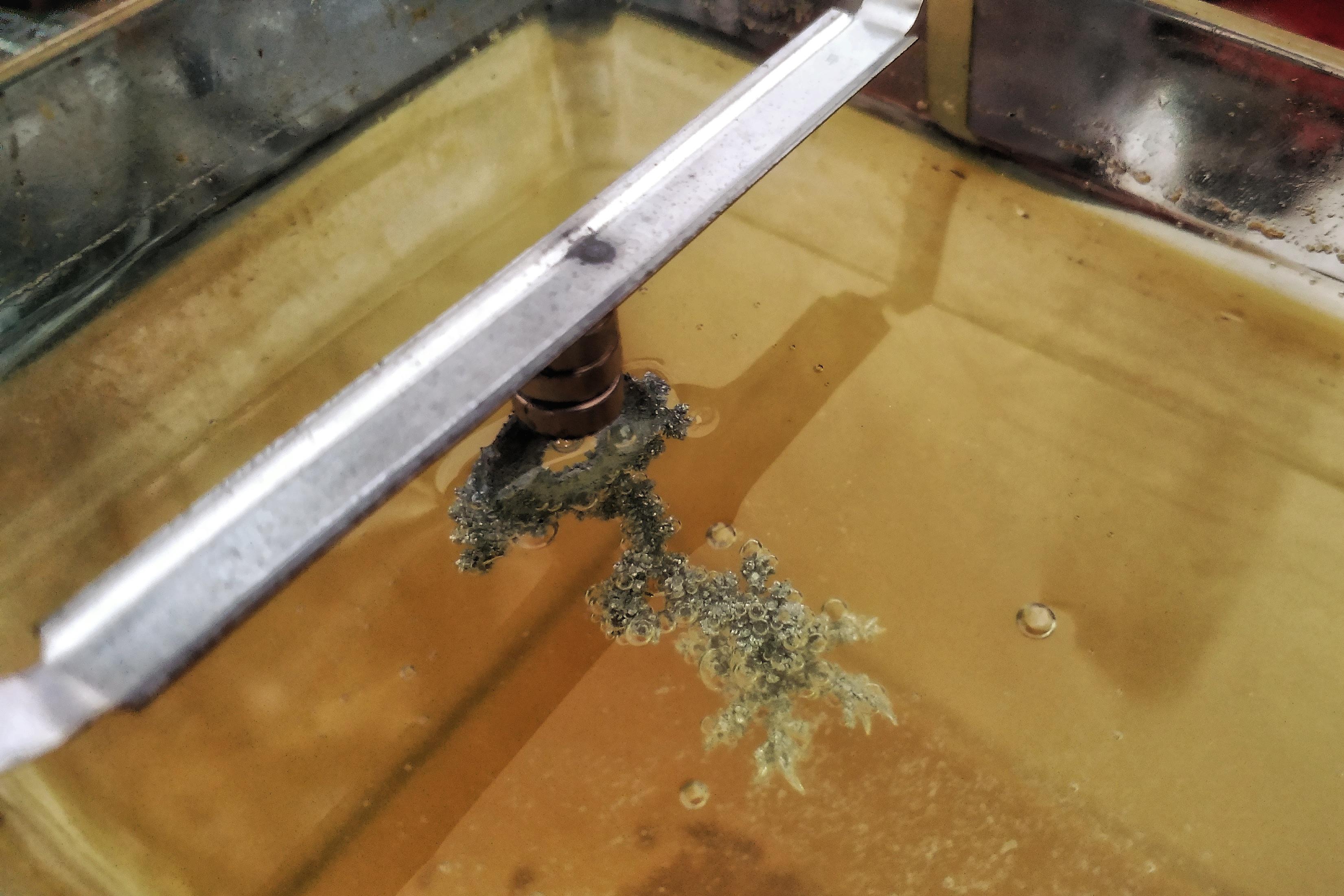

Дендриты из кристаллов цинка, которые выросли при электролизе
Ванночка для цинкования
