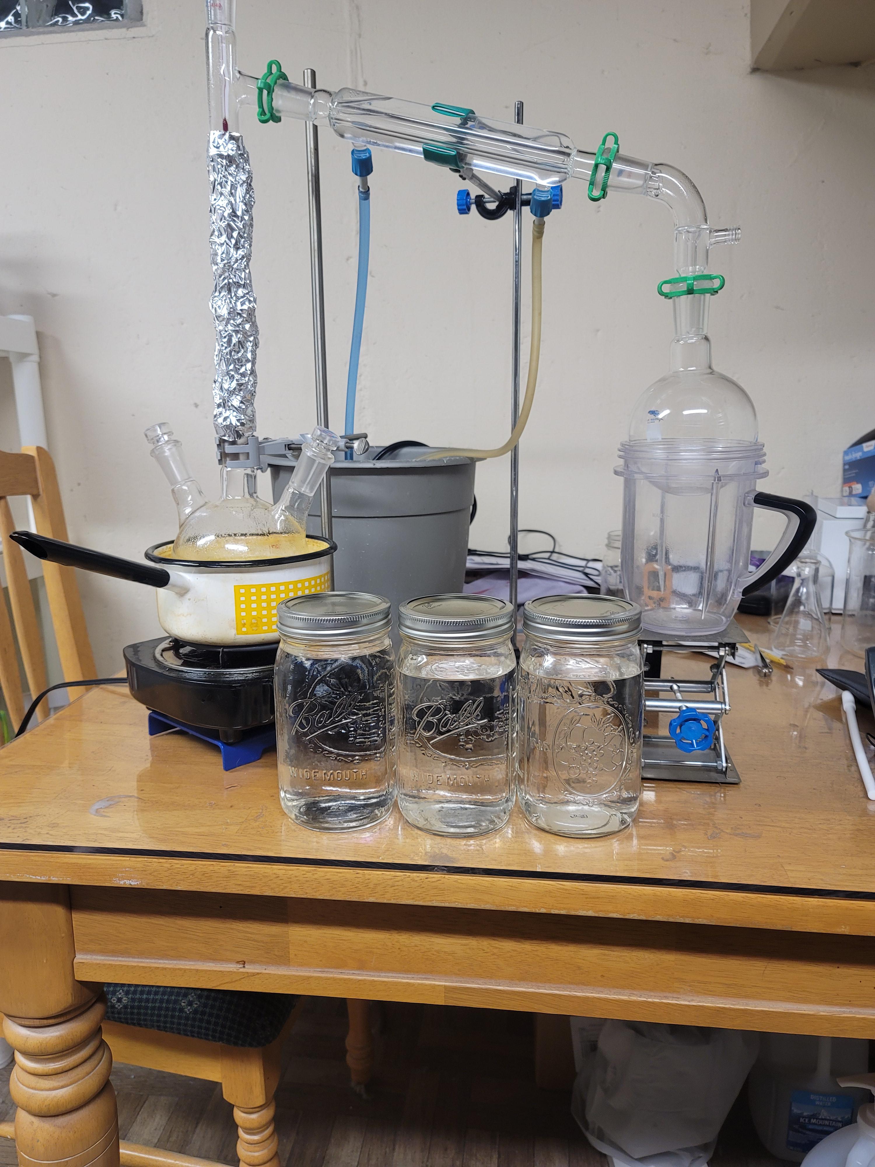

Фракционная отгонка этанола из дезинфицирующего средства для рук
https://www.reddit.com/r/chemistry/comm ... distilled/

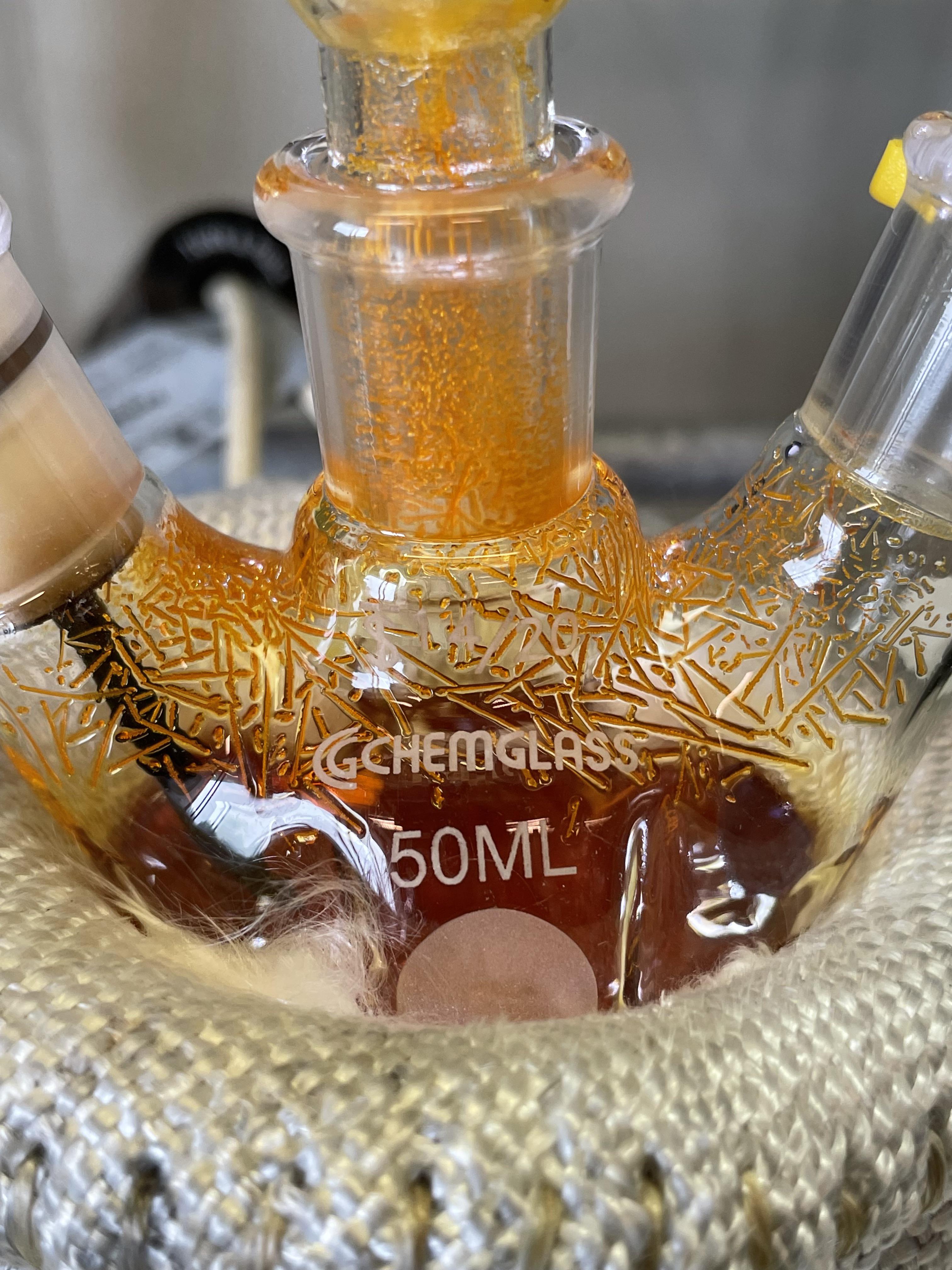

Сублимация ферроцена

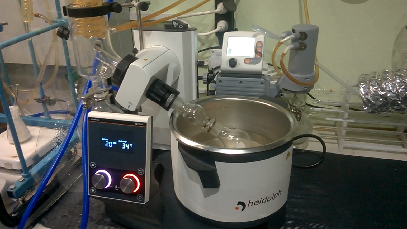

Роторный испаритель и хлорид цинка
Rotary evaporator and zinc chloride
http://chemistry-chemists.com/N4_2021/C ... -P2-1.html

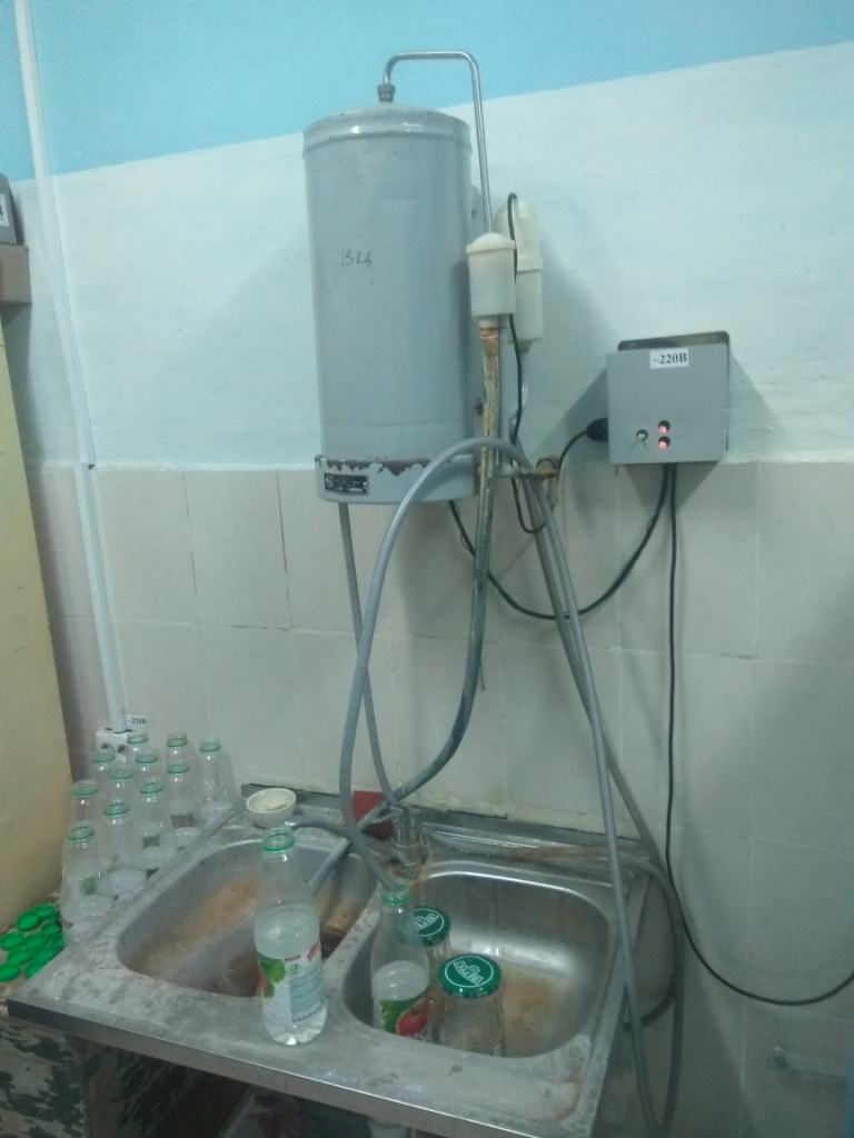

Дистиллятор и чай (художественный рассказ) / Distiller and tea (fiction story)
http://chemistry-chemists.com/N2_2022/C ... -P9-1.html
 Post subject: Re: Перегонка / Вакуумная перегонка / Сублимация
PostPosted: 17 May 2022 09:47
Posts: 68884
Позже выяснилось, что было в той бутылке с водой на столе (на которой я заварил чай) - сосед не помнит. Зато он мне стал говорить, что дистиллятор нужно день промывать водой - просто пустить воду при выключенных ТЭНах.
- Зачем это?
- Иначе течет ржавая.
- Со стока?
- Нет: желтый дистиллят.
Не знаю, что бы это значило, но, если возникнет проблема - буду думать. Заранее гадать не хочется.
