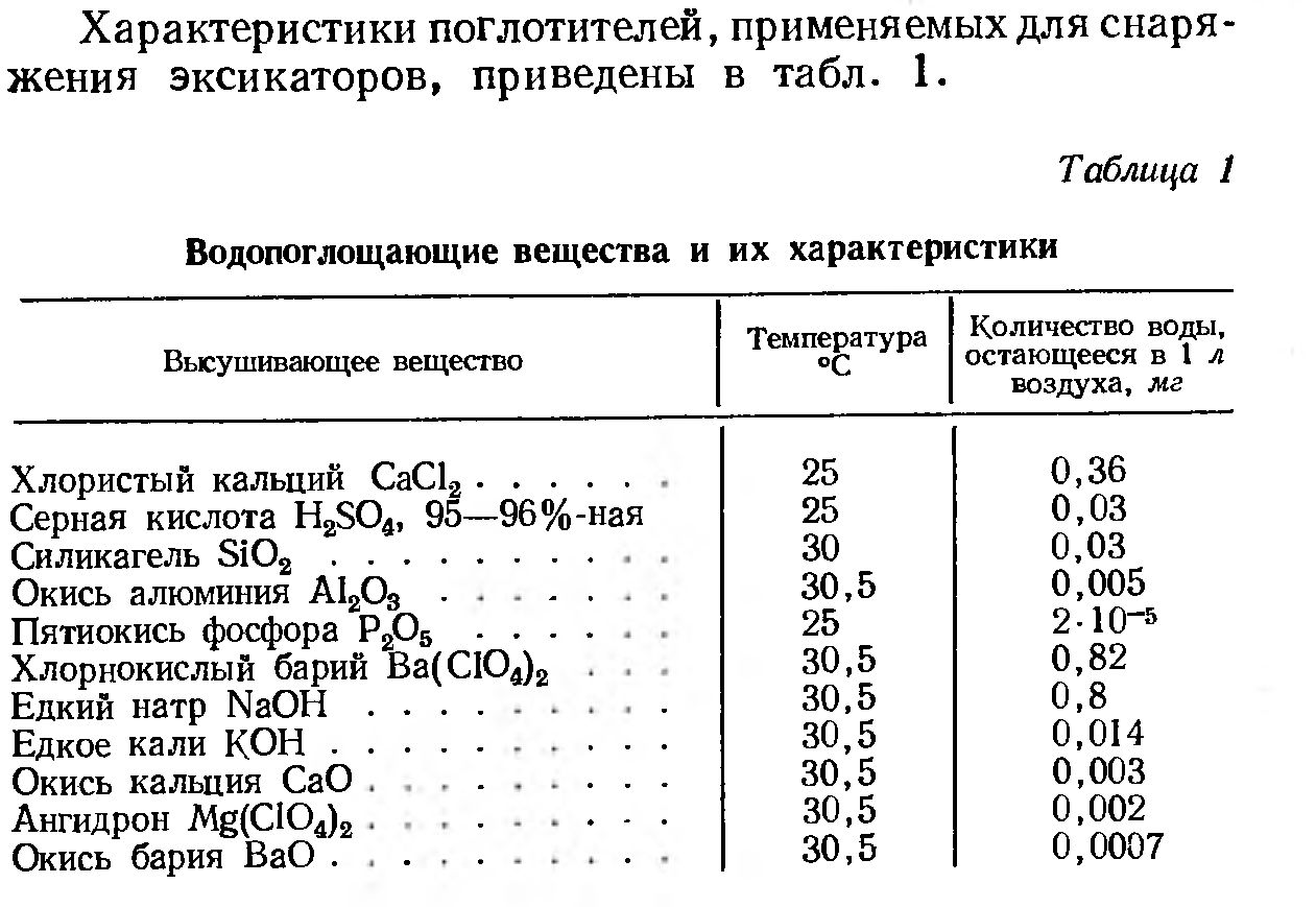

Цеолиты - одни из самых сильных осушителей, после них остаются только следы воды.
Таблица из книги П.И. Воскресенский Техника лабораторных работ viewtopic.php?p=1918#p1918
Цеолиты лучше силикагеля, но хуже пятиокиси фосфора (фосфорный ангидрид). Недостаток цеолитов - низкая емкость (количество влаги, которое они способны поглотить).

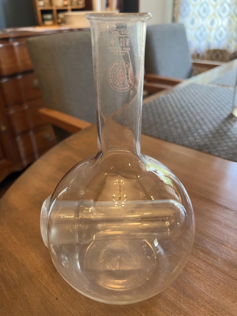

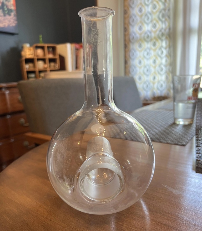

Very old school version of Aberhalden’s drying pistol but without vacuum.
Aberhalden’s drying pistol = Сушильный пистолет Фишера
File comment: Abderhalden's drying pistol.

Abderhalden's drying pistol is a piece of laboratory glassware used to free samples from traces of water, or other impurities. It is called a "pistol" because of its resemblance to the firearm. Its use has declined due to modern hotplate technology and vacuum pumps.

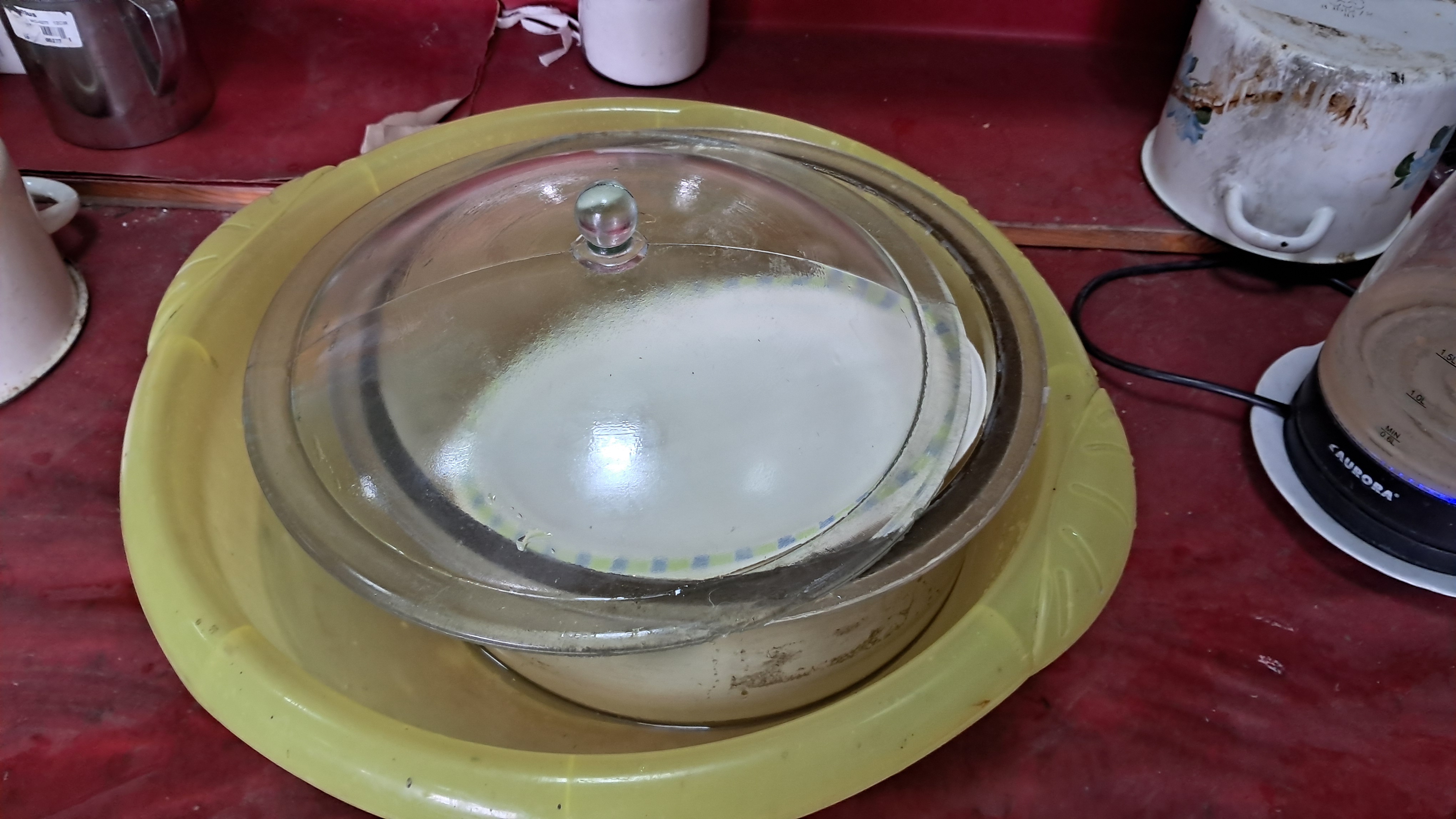

"Bathing" the Desiccator. What to Do if the Desiccator Lid Doesn't Open?
http://chemistry-chemists.com/N3_2025/C ... -P6-1.html

Если откачку эксикатора проводят при помощи водоструйного насоса - получается сушка водой :)
