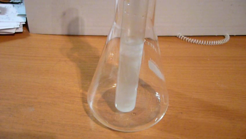

"Замерзание" воды при комнатной температуре - кристаллизация сульфата натрия
http://chemistry-chemists.com/Video/Sodium-sulfate.html
