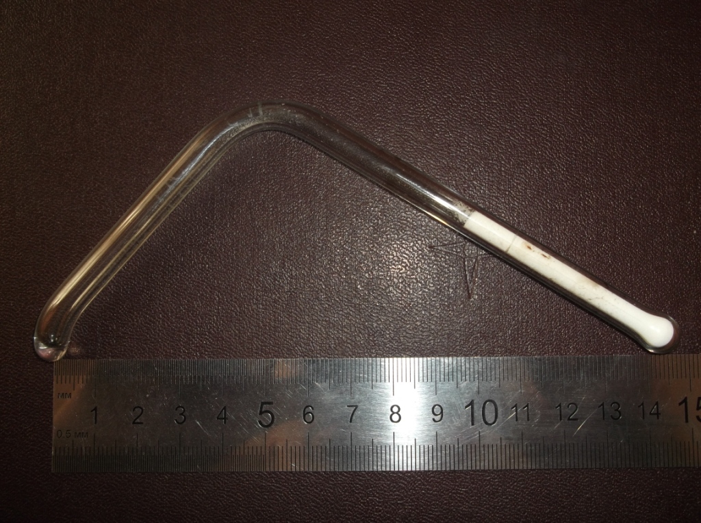

Спасибо. Попробую подтвердить голословное описание сняв ролик. Нашёл ещё трубку, от 2 мл пипетки- внутренний диаметр 5 мм, стенки около 1,5 мм. Сделал подобный девайс. Попробую заснять.

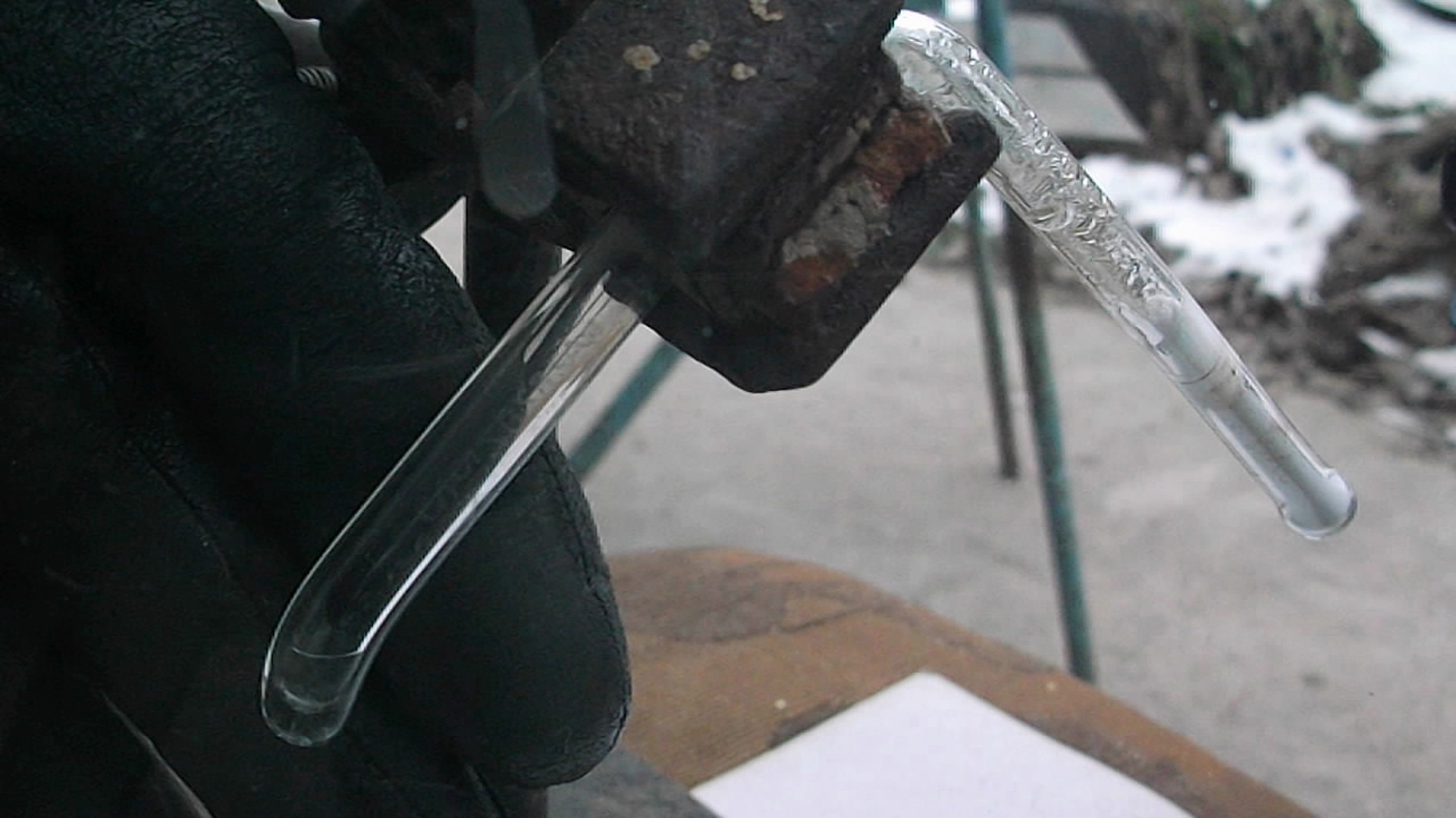

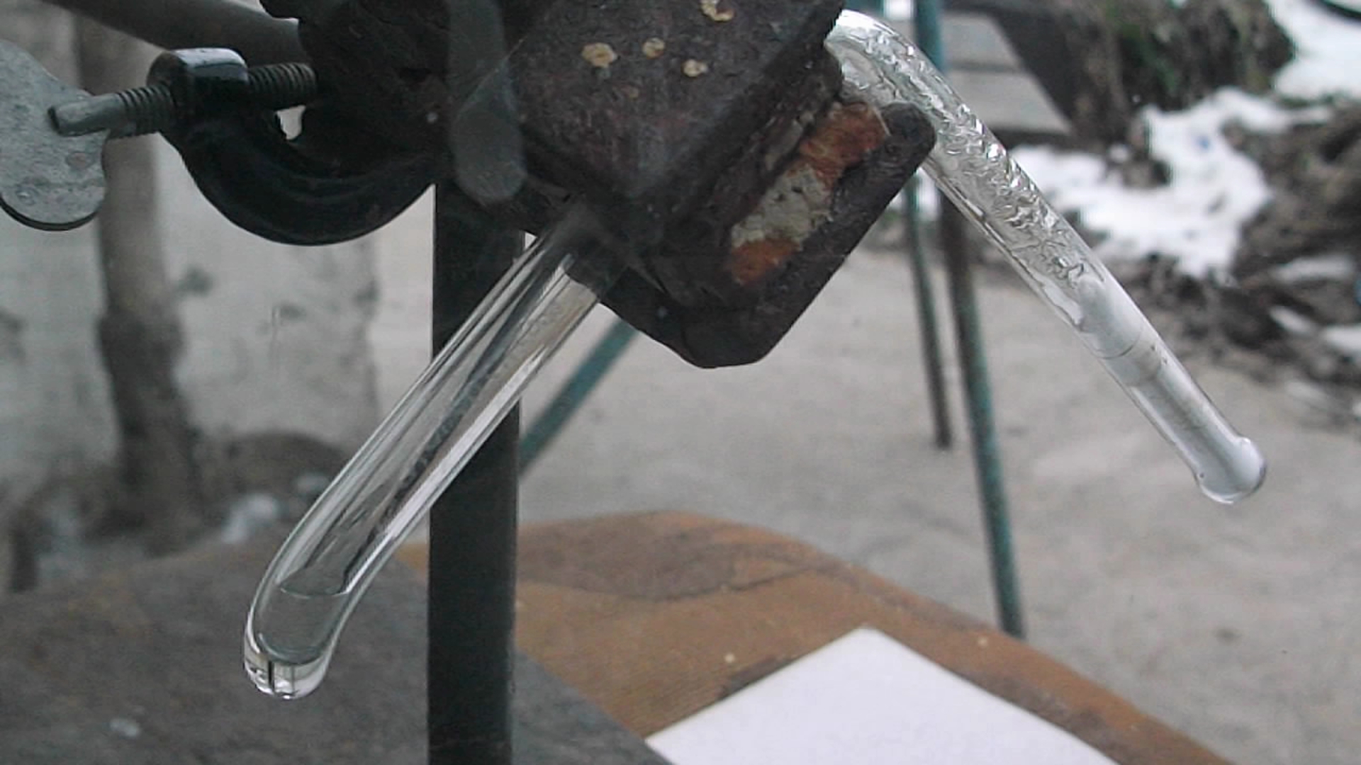

Опыт получился, но с неожиданным финалом
конец немного предсказуем
взрыв вдребезги трубки и экрана
Вот исходный девайс.
Полученная сжиженная углекислота.
Опыт к счастью проводился во дворе (было -10) и за защитным экраном (кусок стекла), т.к. предполагал подобное. Отделался лёгким испугом.
Вот ход всего опыта
Разложение соды в трубке .avi [12.76 MiB]
Downloaded 985 times
В общем надо проводить в трубке подобной первоначальной, стенки потолще, количество вещества много меньше и каплю углекислоты видно. Взрыв видимо вызван касанием капель воды нагретого стекла, они ведь стекают вниз в сторону соды.
Опыт не так безопасен, как кажется. Однако видно как конденсируется вода и появляется жидкая углекислота и их отличие. Достаточно убедительный ролик или не очень?

Все хорошо, что хорошо кончается.
Ролик более, чем убедительный (можно было бы черный фон для жидкого СО2, но это мелочи: кому не понравится - пусть заснимет лучше - если не побоится).

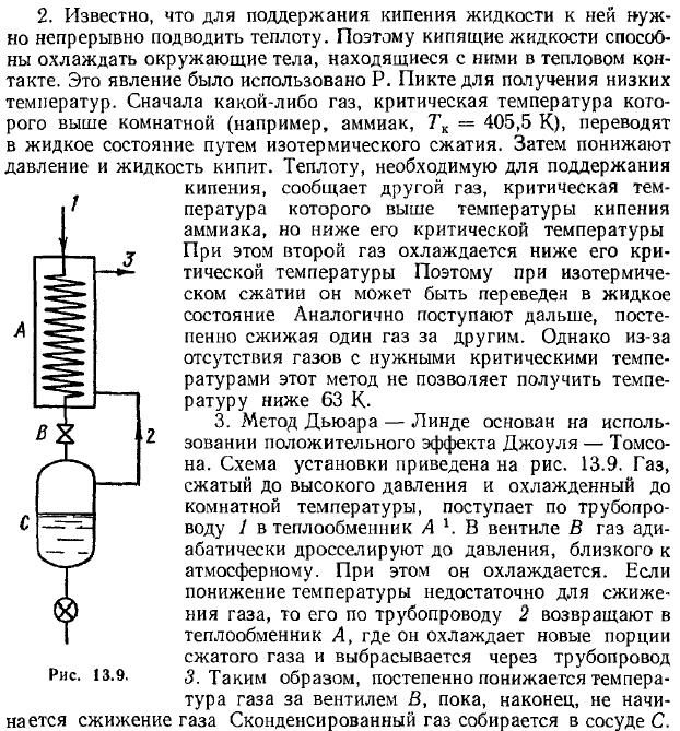

Когда увидел разложение нитрата свинца, подумал: вот его-то и можно запаять в трубку, ведь в отличие от нитрата меди он не дает воды! Но скоро сообразил, что если это сделать, будет большой бах: кислород-то останется в газовой фазе и создаст большое давление.
В условиях лаборатории воздух и кислород можно ожижить с помощью метода Дьюара (каскад СО -> O2 ж), метода Линде (сильное разрежение с дополнительным охлаждением) или их "гибрида" метод Дьюара-Линде (дополнительное разрежение):
Является дальнейшей модификацией опыта Фарадея (ожижение "перманентных" газов) дополненного эффектом Джоуля-Томпсона (лорда Кельвина) о котором я уже упоминал.
Относительное понижение температуры после дросселирования можно расчитать по формуле:
:gama: = а * (p1 - p0) * (273/T)2
р1 - давление в сосуде-накопителе (в котором создается давление), кПа
р0 - давление в сосуде-коденсаторе, кПа
Т - температура в конденсаторе, К
a - критический параметр определяющий "сцепление" молекул (расчиывается из уравнения Ван-дер-Ваальса)
aвозд = 0,276
аСО2 = 1,388
Будет ли интересным дополнить материал (в виду сложности - только теоретически :( ) методами получения низких температур?

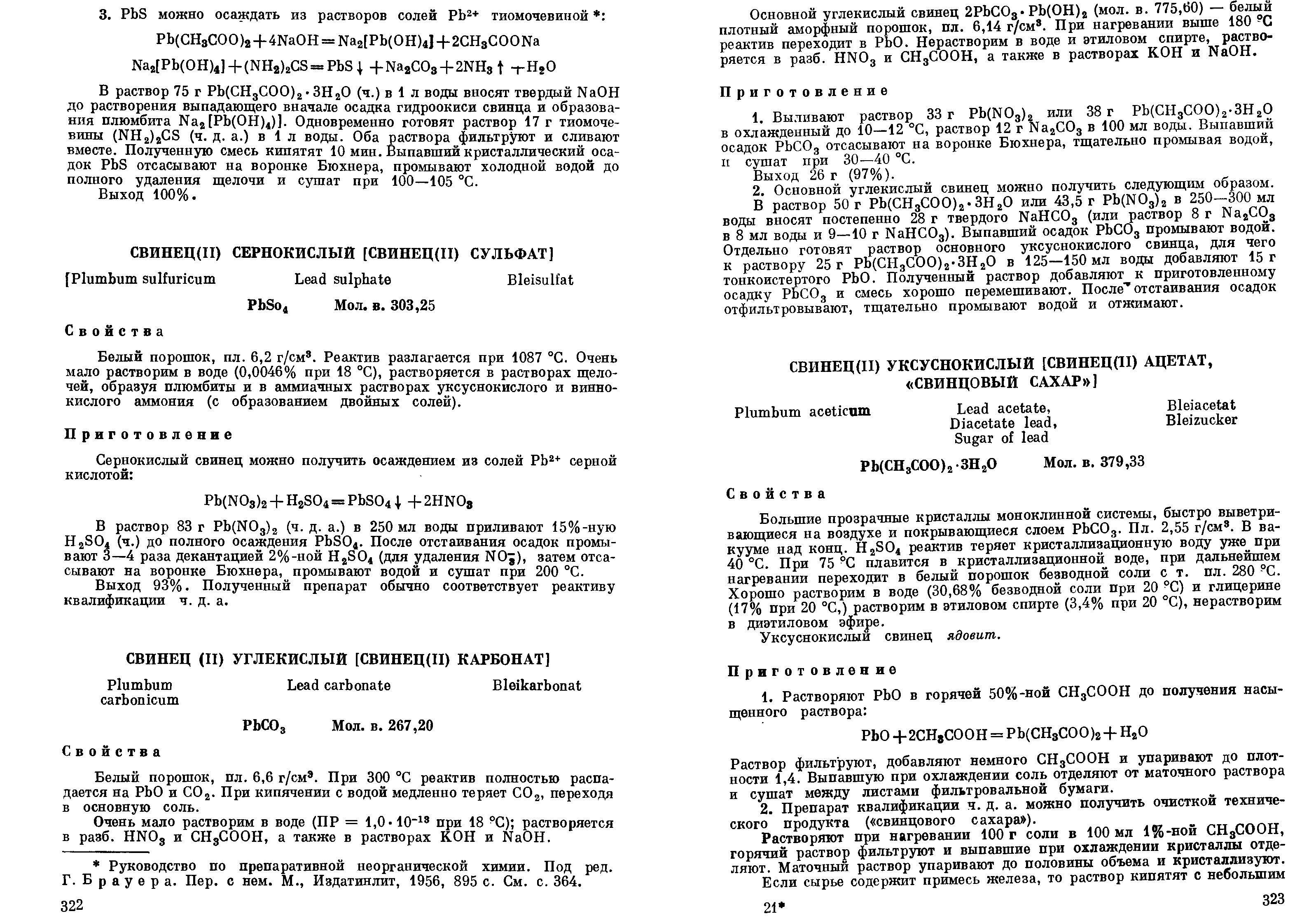

Хотел узнать есть ли доступные вещества разлагающиеся при умеренном нагреве с выделением углекислого газа, но без выделения воды?
Походит ли в качестве такового карбонат свинца?

А разве карбонат свинца не основный, как карбонат меди?
 Post subject: Re: Опыт Фарадея
PostPosted: 29 Jan 2012 17:16
Вроде бы существуют оба. В Карякине есть методика получения:

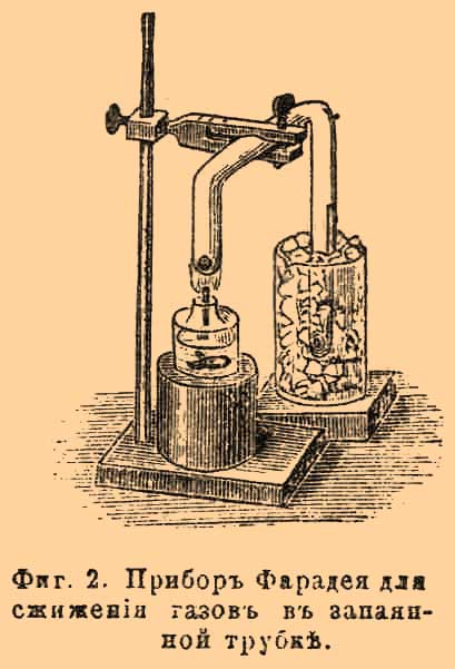

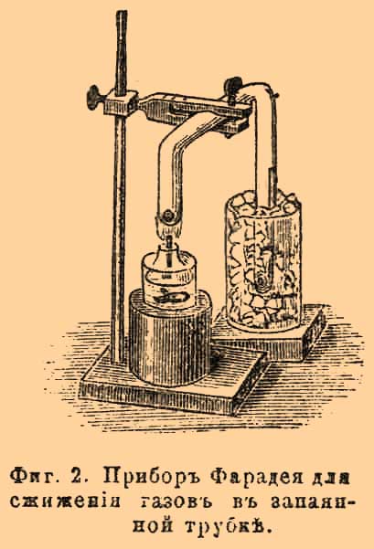

А доступен ли первоисточник-Philosophical Transactions, 1823, 16v. ?
В словаре Брокгауза есть описание первых опытов Фарадея по сжижению газов давлением.
Из статьи Газы сжиженные и в критическом состоянии.
Опыты Фарадея в 1823 году [«Phil. Trans.», 1823, 16v.]. Для получения какого-нибудь газа в жидком виде, Фарадей подыскивал твердые или жидкие тела, которые, при нагревании в запаянной трубке, выделяют желаемый газ. Прибор Фарадея состоял из стеклянной загнутой сифоном трубки, в одном конце которой помещалось соответствующее вещество (например, для получения аммиака — соединение аммиака с хлористым серебром), в другом конце сифона помещался небольшой манометр со сжатым воздухом, который мог измерять давление внутри трубки. Этот второй конец трубки запаивался и помещался в охладительную смесь (фиг. 2).
Brockhaus_and_Efron_Encyclopedic_Dictionary_b14_859-0.jpg [ 37.06 KiB | Viewed 24343 times ]
Фиг. 2. Прибор Фарадея для сжижения газов в запаянной трубке.
Нагревая первый конец трубки и образуя таким образом все новые и новые количества газа, Фарадей этим самым увеличивал давление внутри трубки. При достаточном давлении, в охлажденной части прибора появлялся сжиженный газ. Таким образом Фарадей мог получить в жидком виде следующее газы:

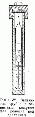

Видимо Фарадей использовал хитроумный способ смешения веществ после запаивания. Не все газы можно было получить нагревом твёрдых веществ. Например для сероводорода им была использована реакция между сульфидом железа и соляной кислотой.
Думаю было подобно описанному в книге Лукса:

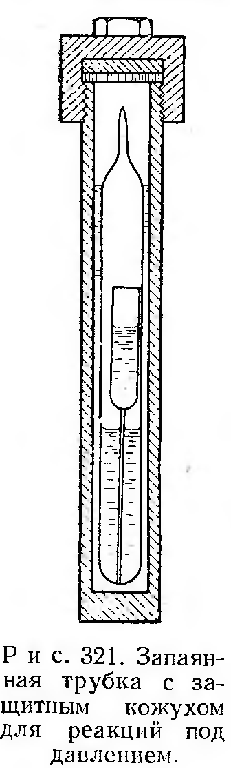

P.S. Хорошо бы переснять опыт, но если и займусь, то не в ближайшее время.
