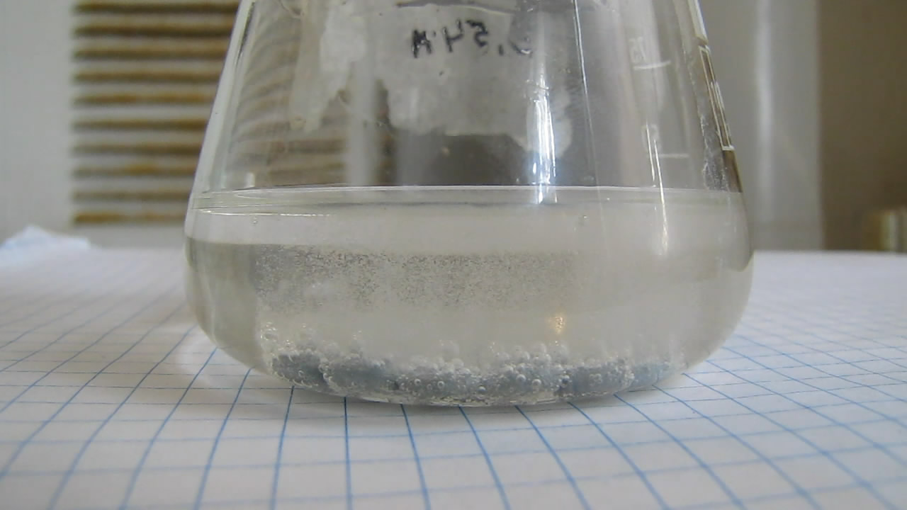

Фосфорная кислота - замена серной кислоте?
http://chemistry-chemists.com/N2_2014/C ... -P3-1.html
 Post subject: Re: Фосфор и его аллотропные модификации
PostPosted: 29 Mar 2014 13:50
Joined: 02 Jun 2011 00:55
Posts: 262
Результат вполне предсказуемый т.к. фосфат цинка значительно хуже растворим чем хлорид или сульфат. Но в некоторых случаях фосфорная кислота лучше допустим чем серная или соляная, напрмер при получении сероводорода из сульфида натрия(определено опытным путем)
PostPosted: 30 Mar 2014 12:34
Posts: 68974
Приходилось сталкиваться. Один бывший знакомый занимался окислением сероводорода на активированном угле. Уголь не просто сорбировал сероводород из смеси с воздухом, но и катализировал его окисление до серы - т.е. уголь можно применять для очистки воздуха от сероводорода. Для увеличения эффективности уголь пропитывали кальцинированной содой (тот кадр также провел сравнительное исследование эффективности активированного угля, пропитанного карбонатами разных щелочных металлов - от лития до цезия, для полноты картины не хватало еще взять таллий и франций).
Сероводород получался в ПЭТФ бутылке с сульфидом натрия, в которую перистальтическим насосом дозировалась фосфорная кислота. Далее сероводород поступал в трубку со слоем активированного угля. Опыт проводился до тех пор, пока не произойдет проскок сероводорода через слой сорбента. Это определяли с помощью бумажки, пропитанной ацетатом свинца.
Что любопытно, бумажка окрашивалась не в черный цвет (цвет сульфида свинца), а становилась золотистой с металлическим блеском (или серебристой - точно не помню).

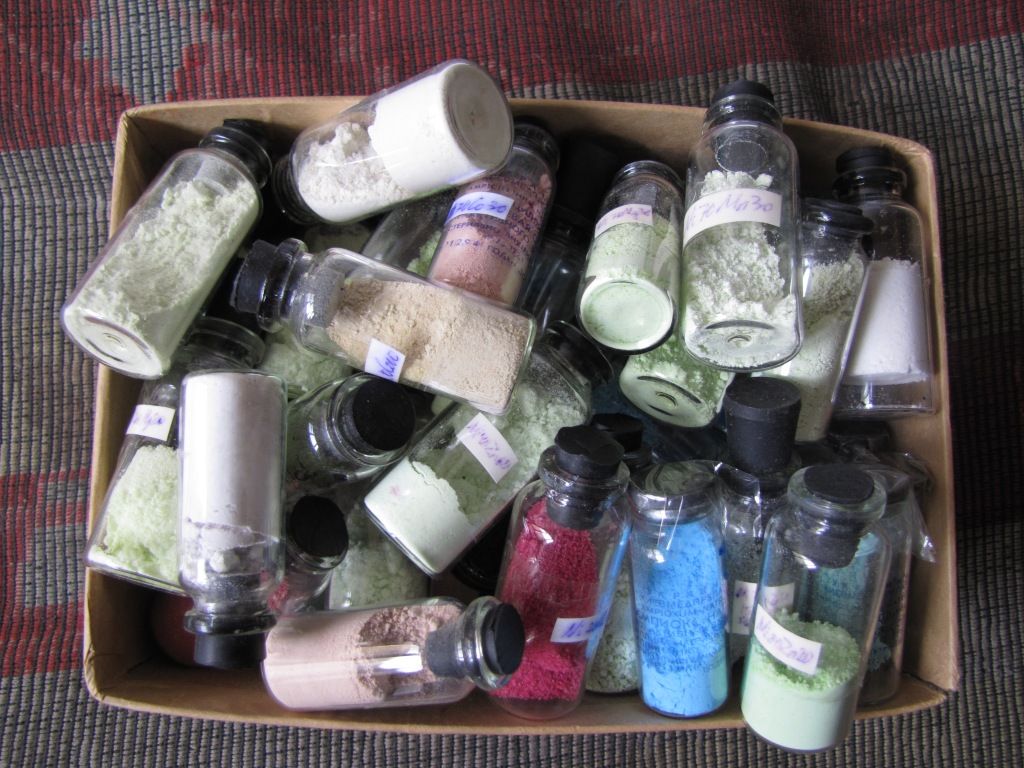

Химическая Лаборатория, Посуда, Оборудование, Реактивы ч.1
Фосфаты, аминокислоты, гуминовые кислоты
http://chemistry-chemists.com/N2_2014/C ... -P6-1.html
