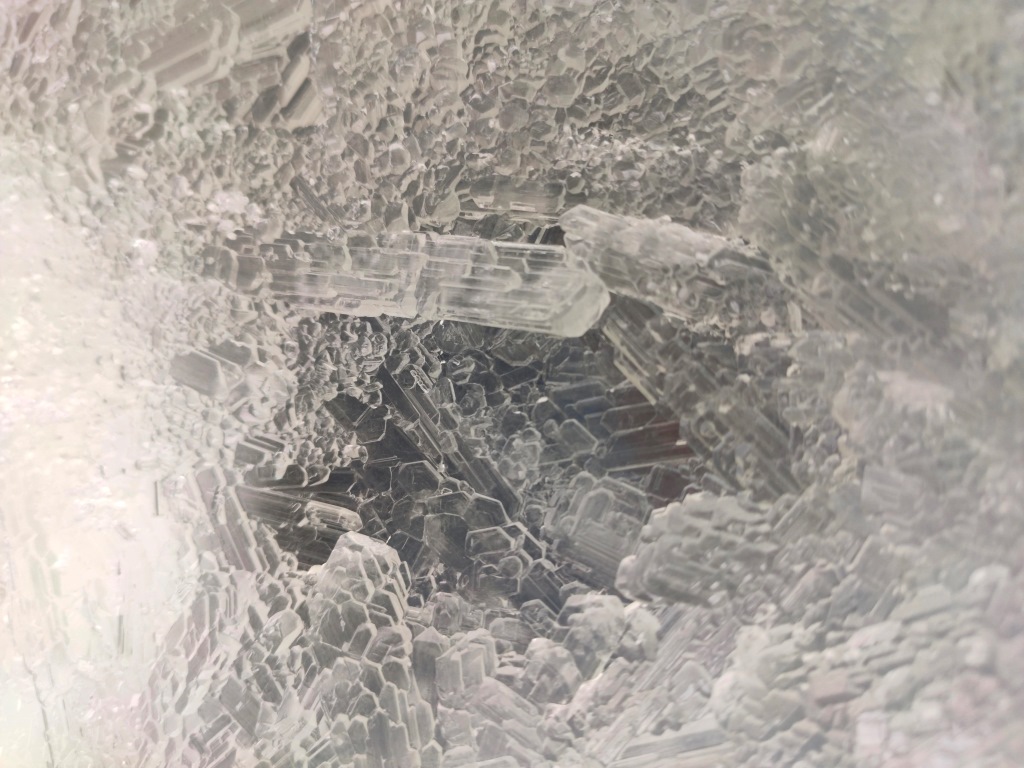

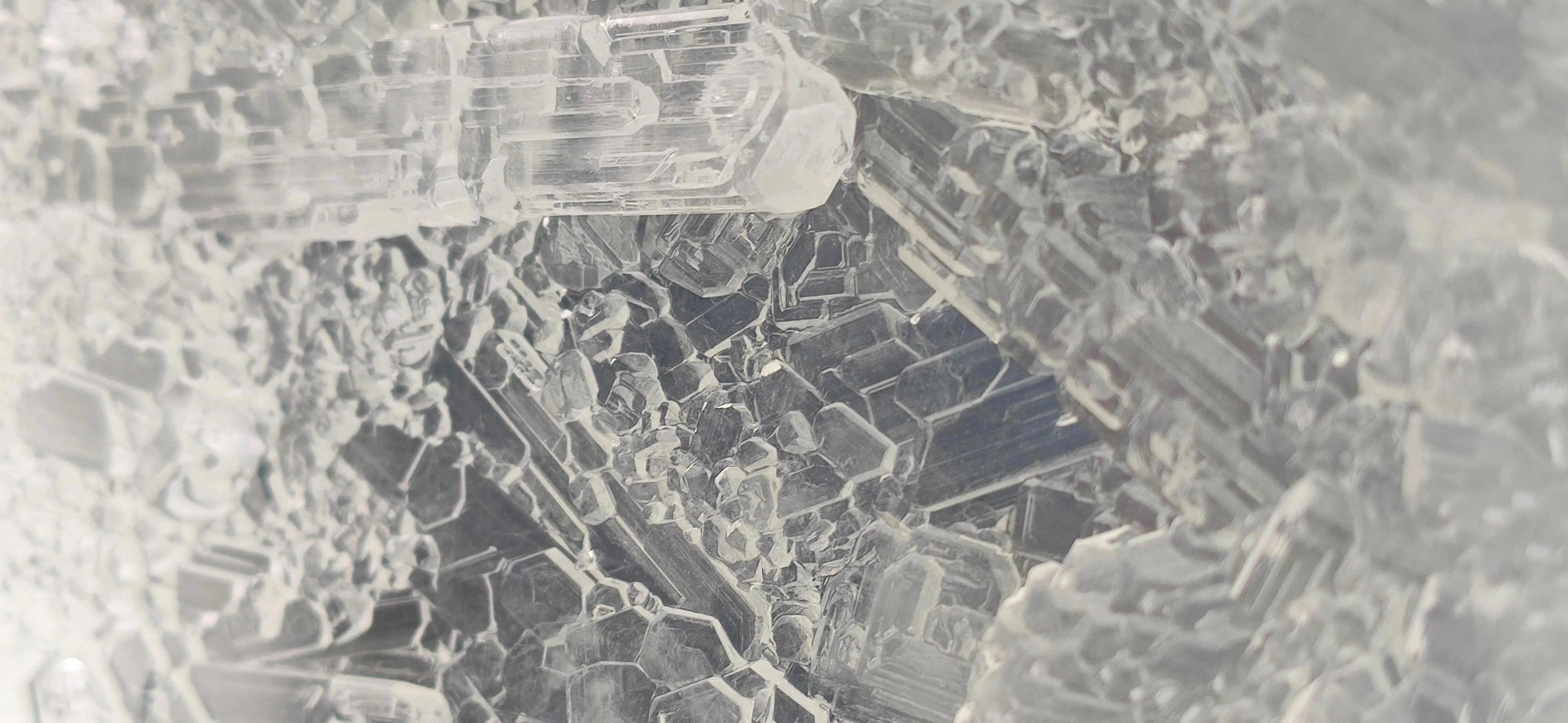

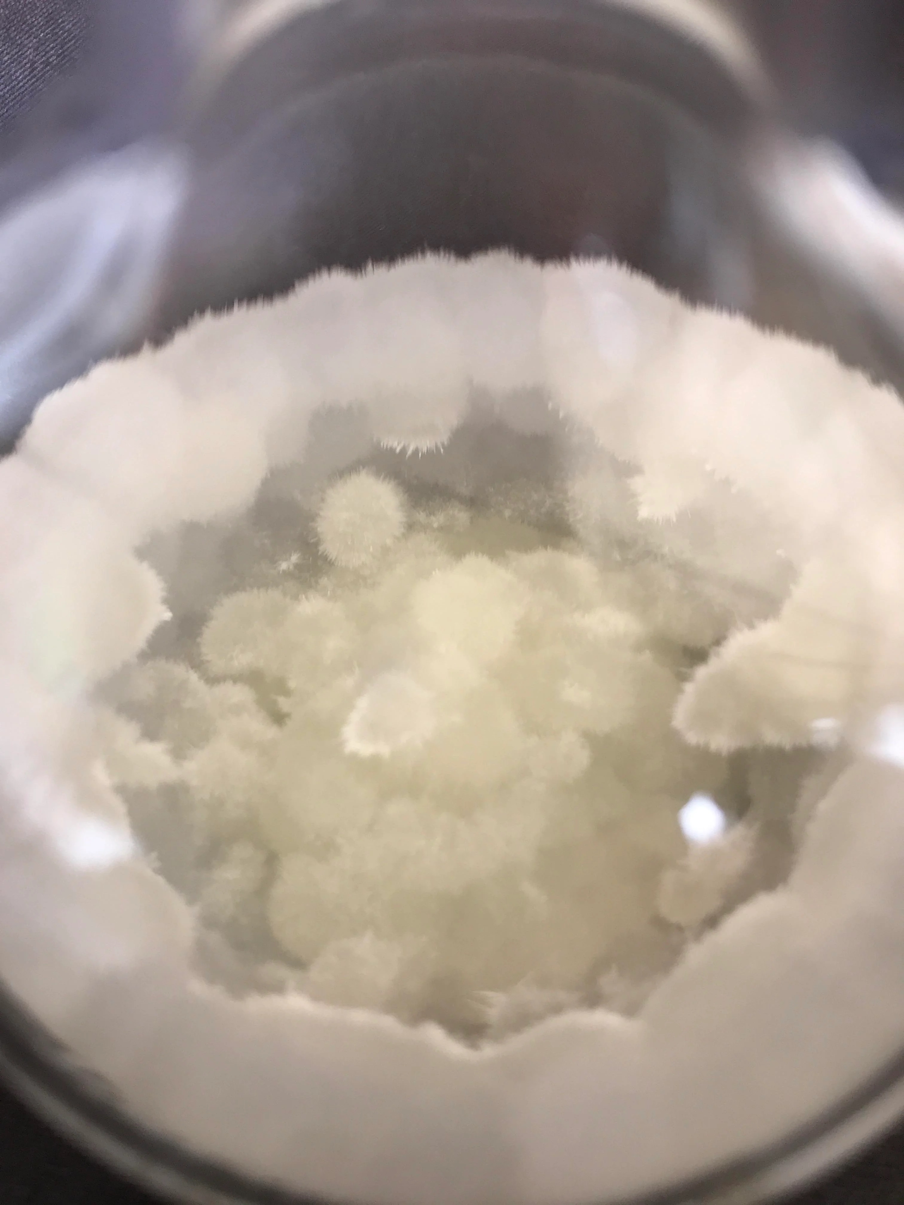

Гидросульфат натрия (кислый сульфат натрия)

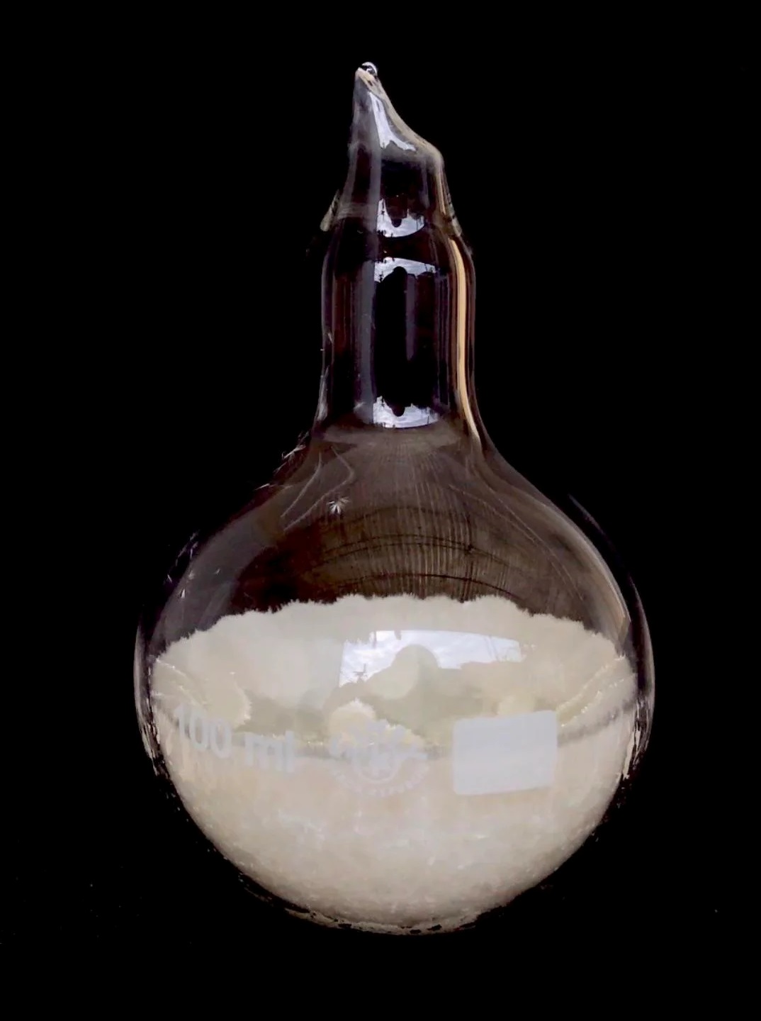

Серный ангидрид, или оксид серы (VI)
Исключительно сильный водоотнимающий агент, легко обугливает органику, в частности - проявляет отпечатки пальцев на стеклянной посуде. Хранить лучше в запаянных ампулах или колбах.

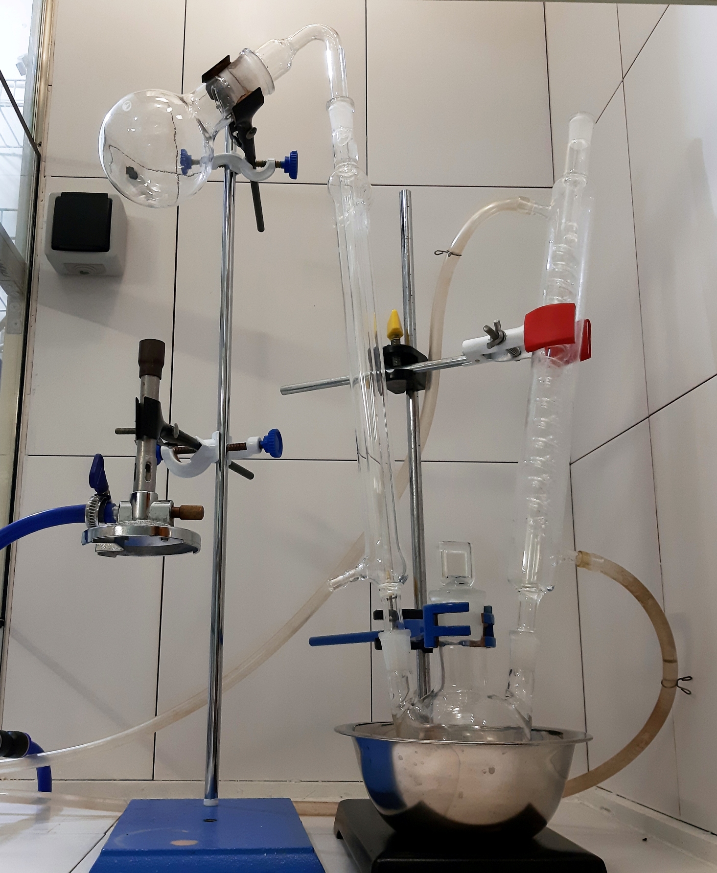

Получение серного ангидрида SO3 взаимодействием фосфорного ангидрида P4O10 с концентрированной серной кислотой (с разными вариантами аппаратуры)
Obtaining of sulfuric anhydride SO3 by interaction of phosphoric anhydride P4O10 with concentrated sulfuric acid
http://chemistry-chemists.com/N2_2022/C ... -P3-1.html

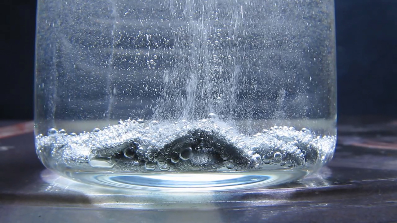

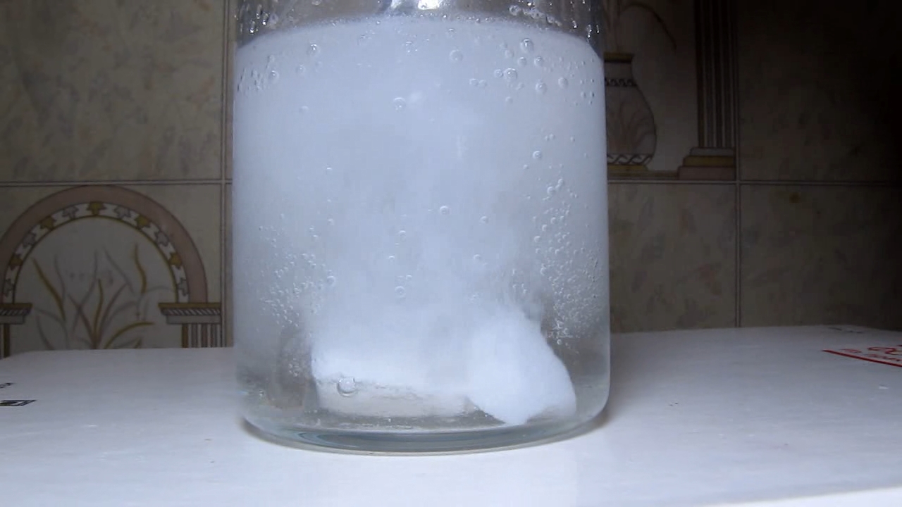

Сульфаминовая кислота ч.1 / Sulfamic acid
Сульфаминовая кислота и цинк / Sulfamic acid and zinc
http://chemistry-chemists.com/N2_2022/C ... -P8-1.html

PostPosted: 24 Apr 2022 05:22
В качестве стандартного вещества для титрования нужна кислота чистоты реактива. Вам встречалась? Мне - нет. При очистке перекристаллизацией из горячего раствора частично идёт гидролиз до гидросульфата аммония.

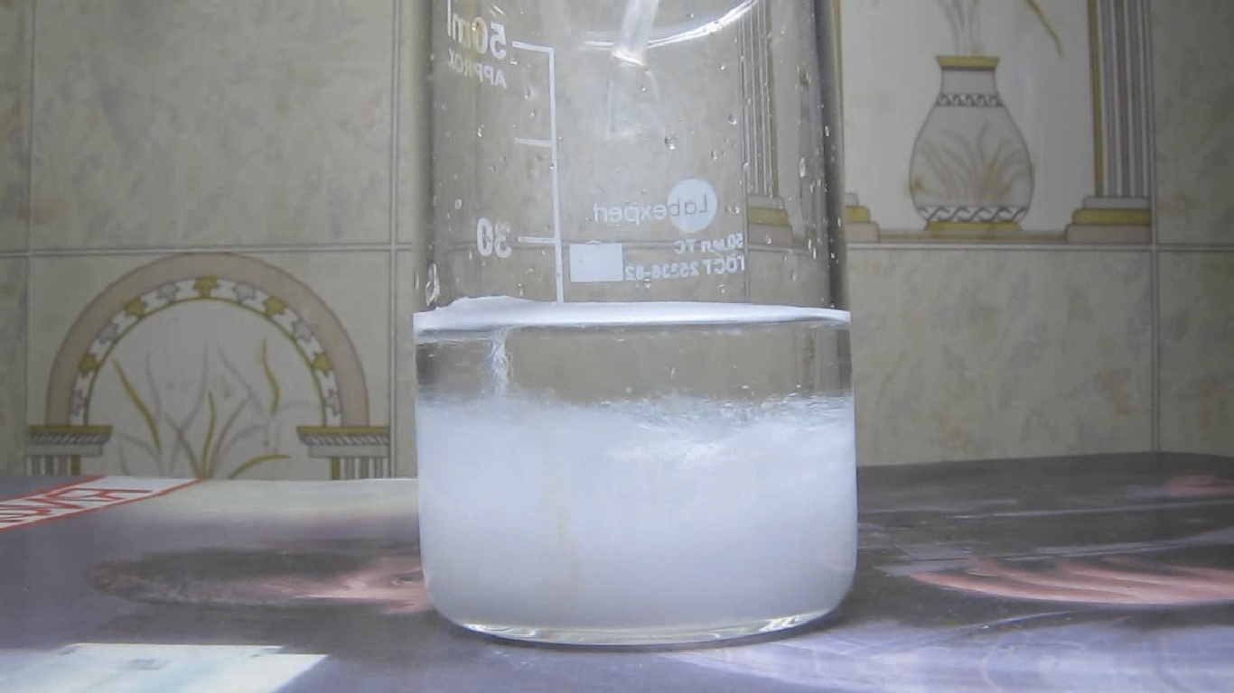

Сульфаминовая кислота, цинк и хлорид натрия / Sulfamic acid, zinc and sodium chloride
http://chemistry-chemists.com/N2_2022/C ... .html#1002
