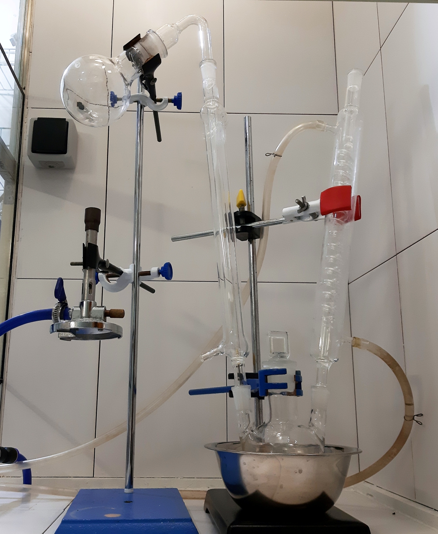

Получение серного ангидрида SO3 взаимодействием фосфорного ангидрида P4O10 с концентрированной серной кислотой (с разными вариантами аппаратуры)
Obtaining of sulfuric anhydride SO3 by interaction of phosphoric anhydride P4O10 with concentrated sulfuric acid
http://chemistry-chemists.com/N2_2022/C ... -P3-1.html
