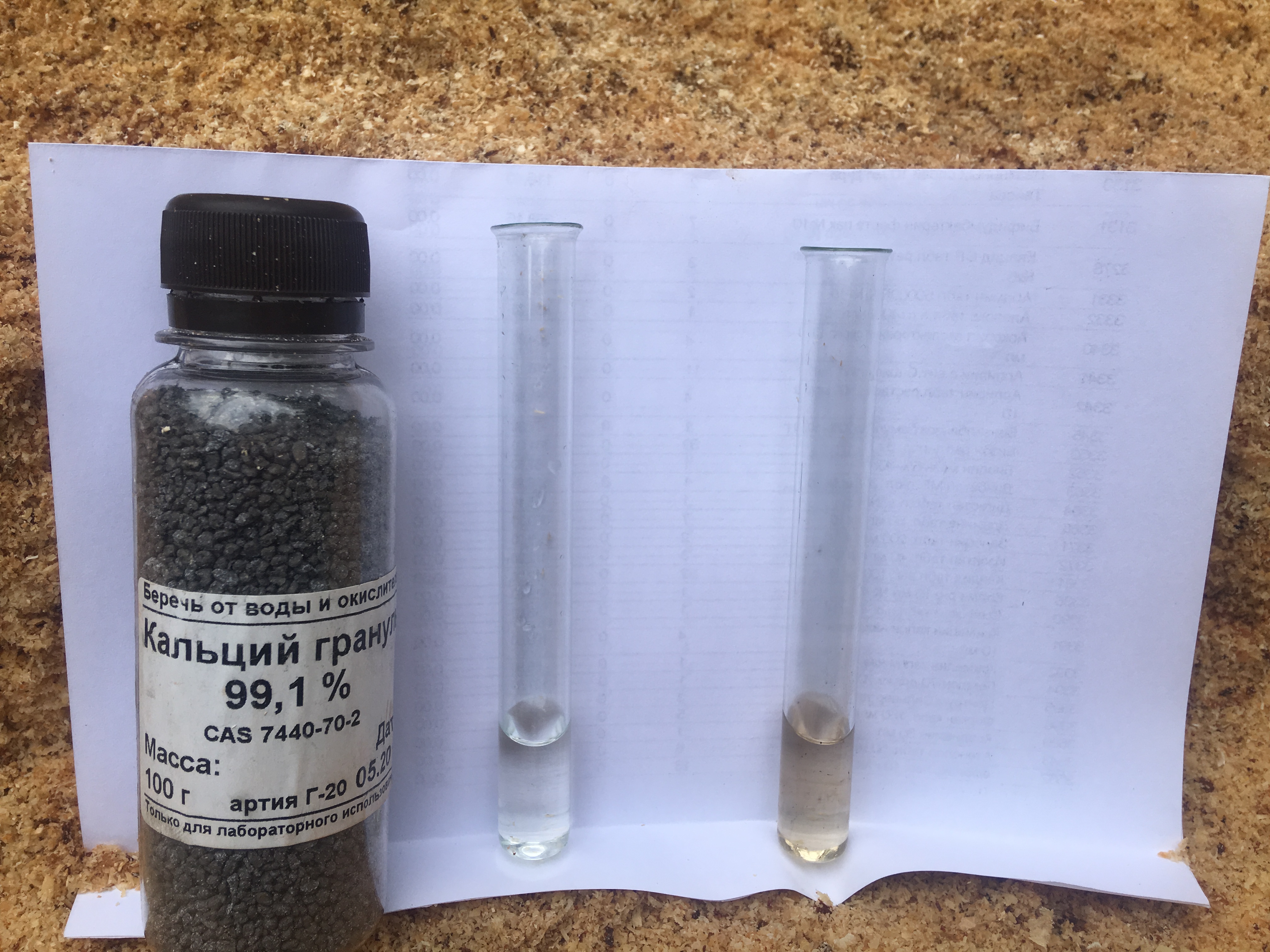

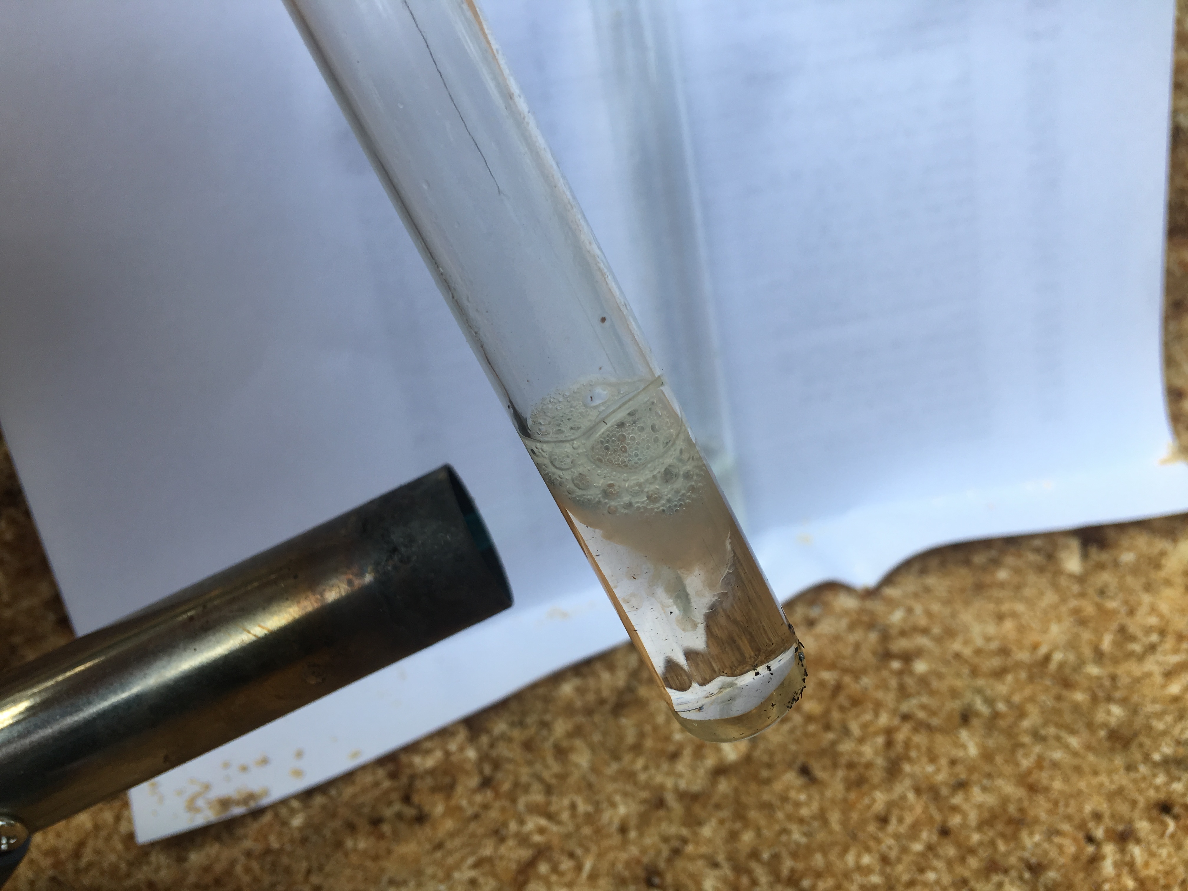

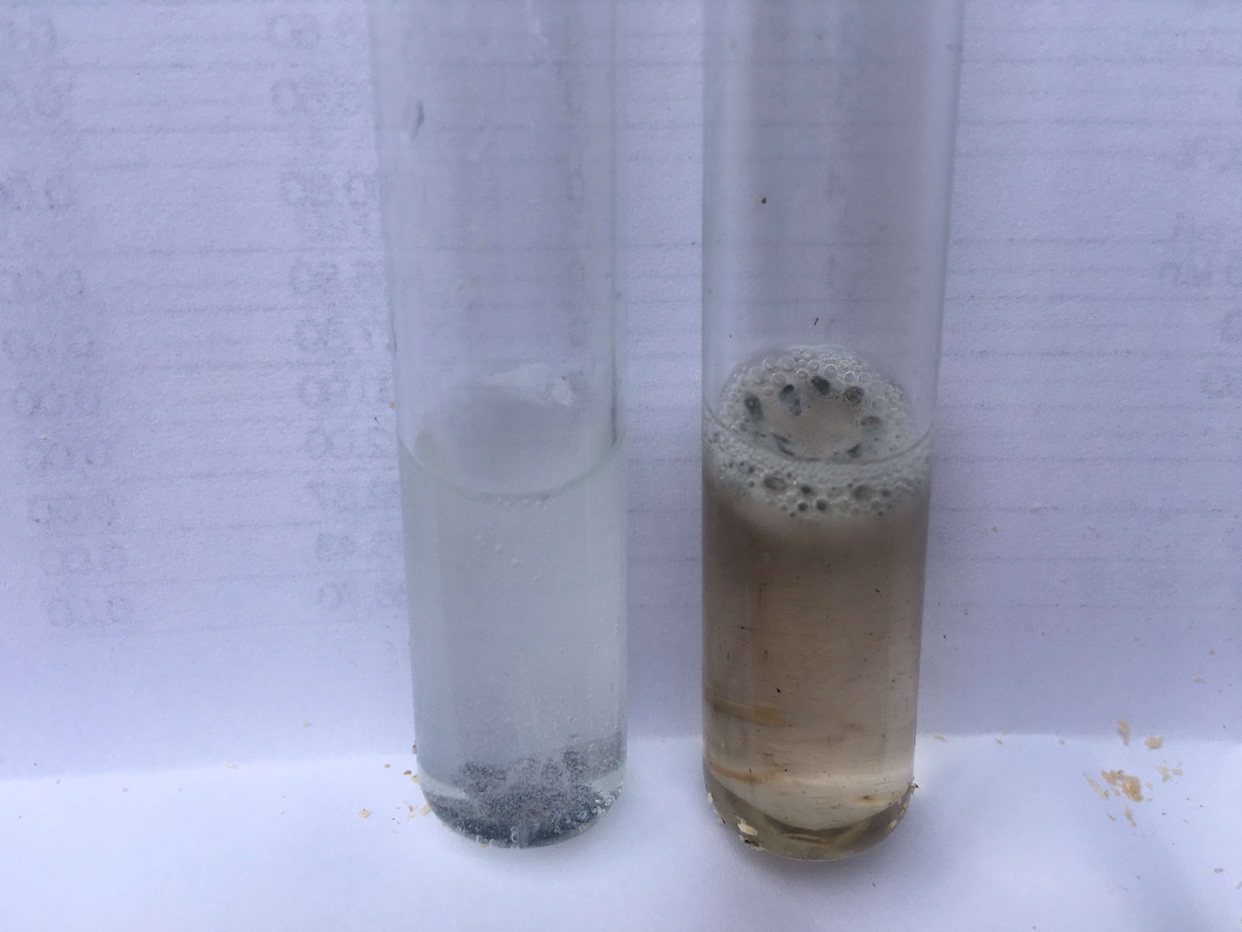

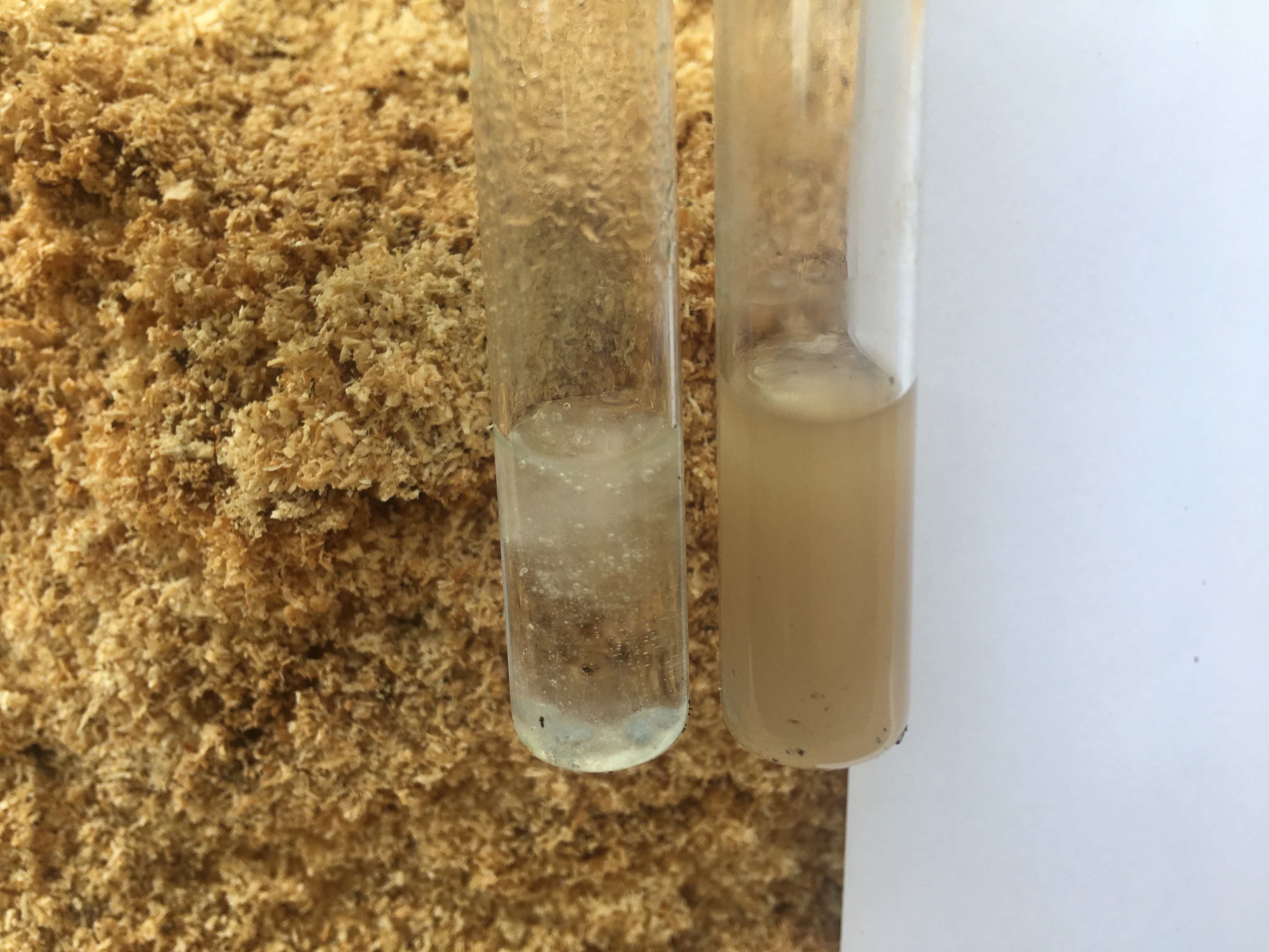

Будучи школьником, я задал вопрос учительнице: - А как поведёт себя металлический кальций в серной кислоте?
Попробовал.
Взял две пробирки, в правую налил концентрированную серная кислоту, в левую - разбавленную (электролит 1,27).

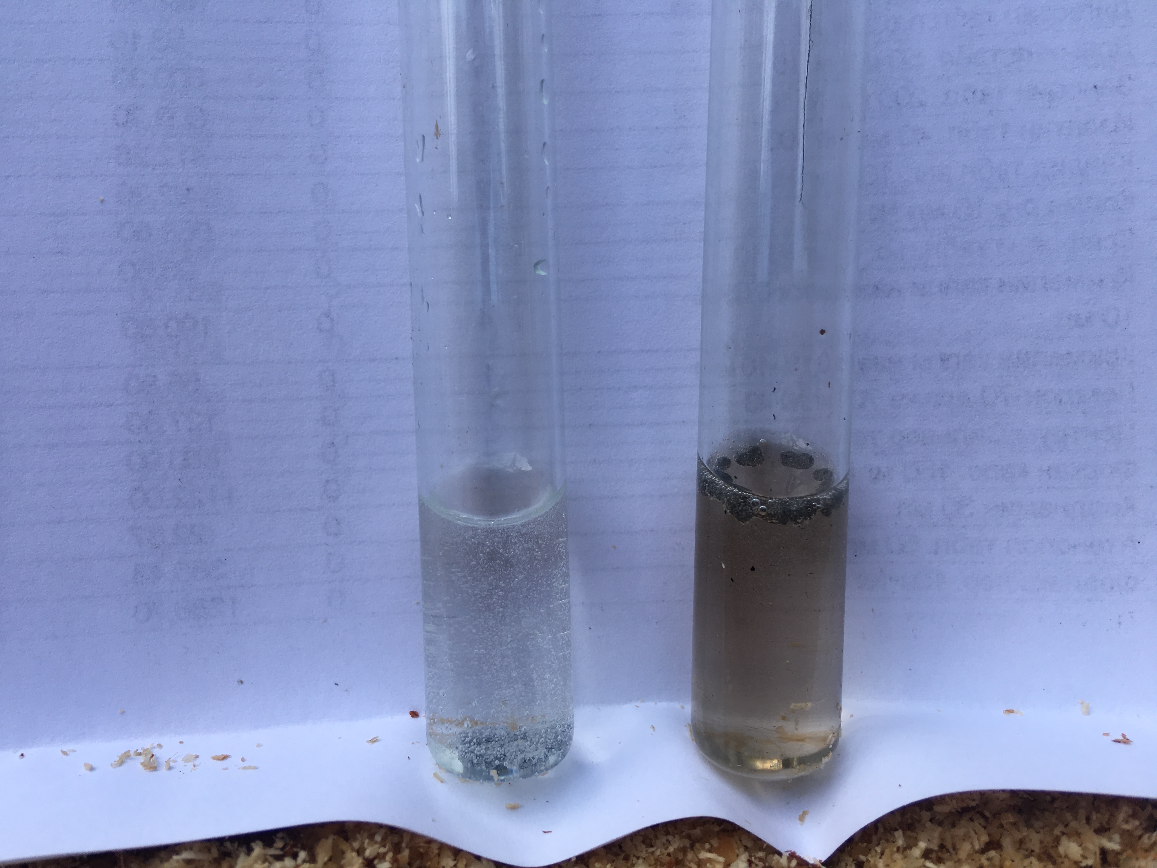

В каждую кинул по несколько гранул металлического кальция.
В разбавленной кислоте кальций утонул, а в концентрированной остался плавать (плотность кальция 1,55). Сразу же началась реакция с газовыделением.
Никакие запахи из пробирок "встроенным газоанализатором" не ощущались.
trim.F80C4A4A-1271-43F8-B829-CD1DCF737C3B.MOV [9.47 MiB]
Downloaded 650 times

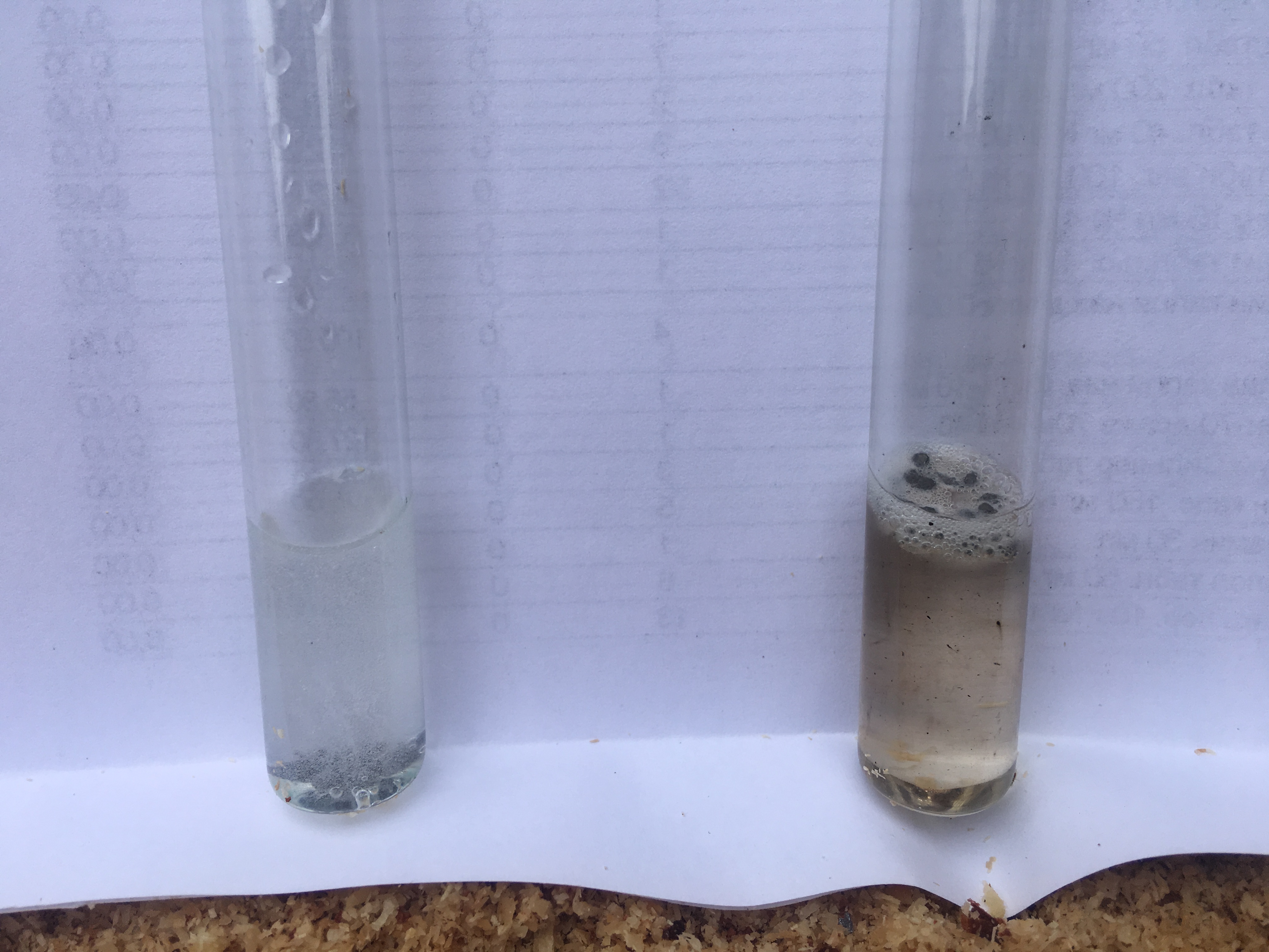

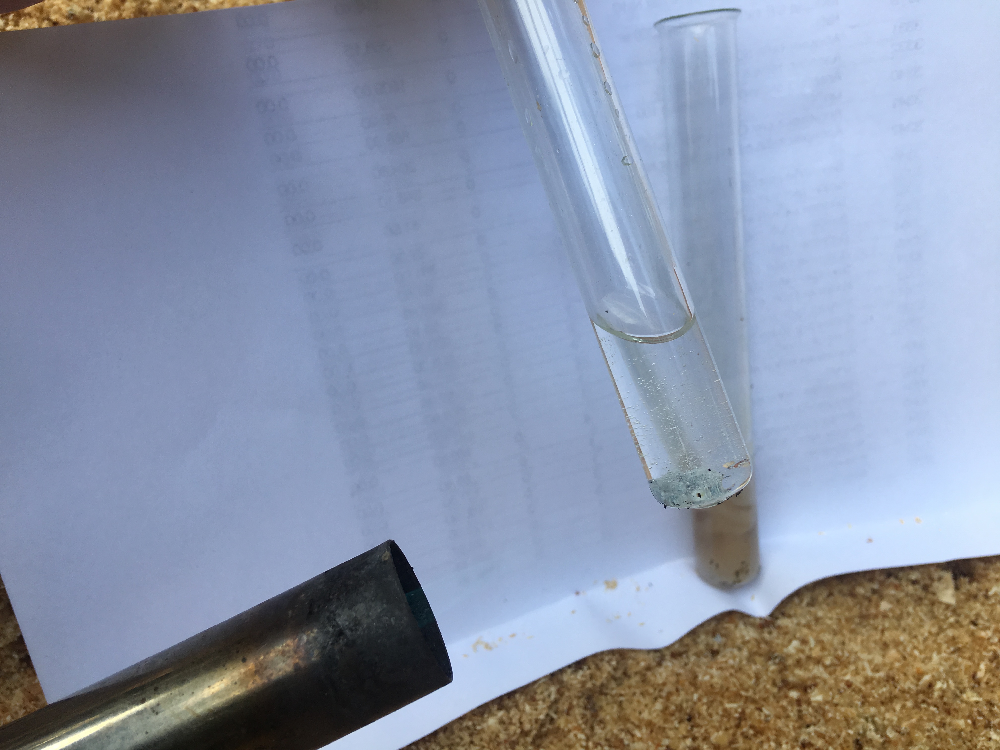

Спустя пол часа, реакция кальция с концентрированной кислотой практически прекратилась. В разбавленной - продолжалась примерно с прежней скоростью.

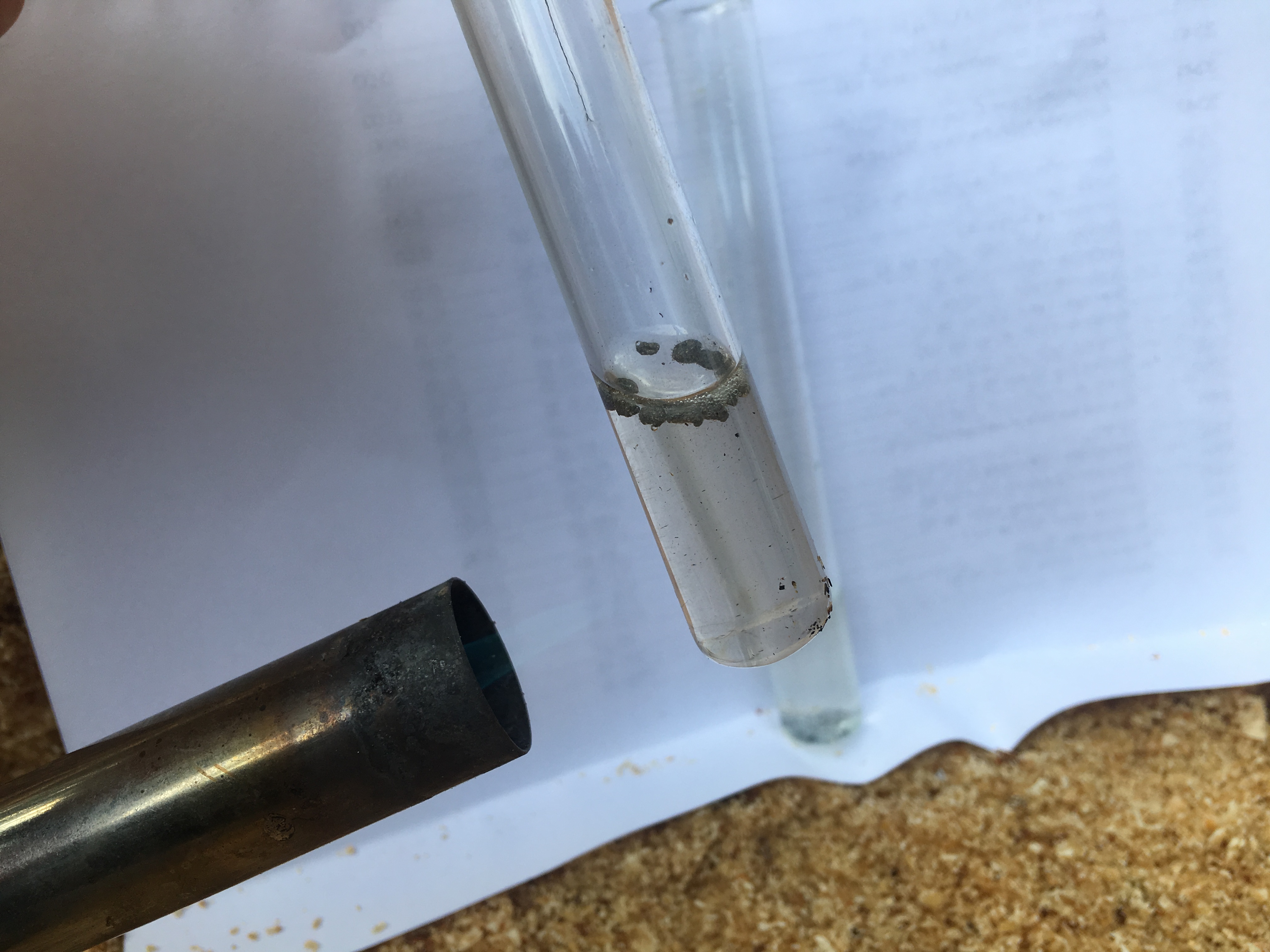

Решено было подогреть кислоту горелкой
Значительный нагрев не понадобился. Практически сразу реакция начала ускоряться, от кальция исходило бурное газовыделение. Резко запахло сереводородом, и, похоже, сернистым ангидридом.
trim.3B70DCA4-1541-4EF1-B27A-608266FEFFC3.MOV [18.11 MiB]
Downloaded 672 times

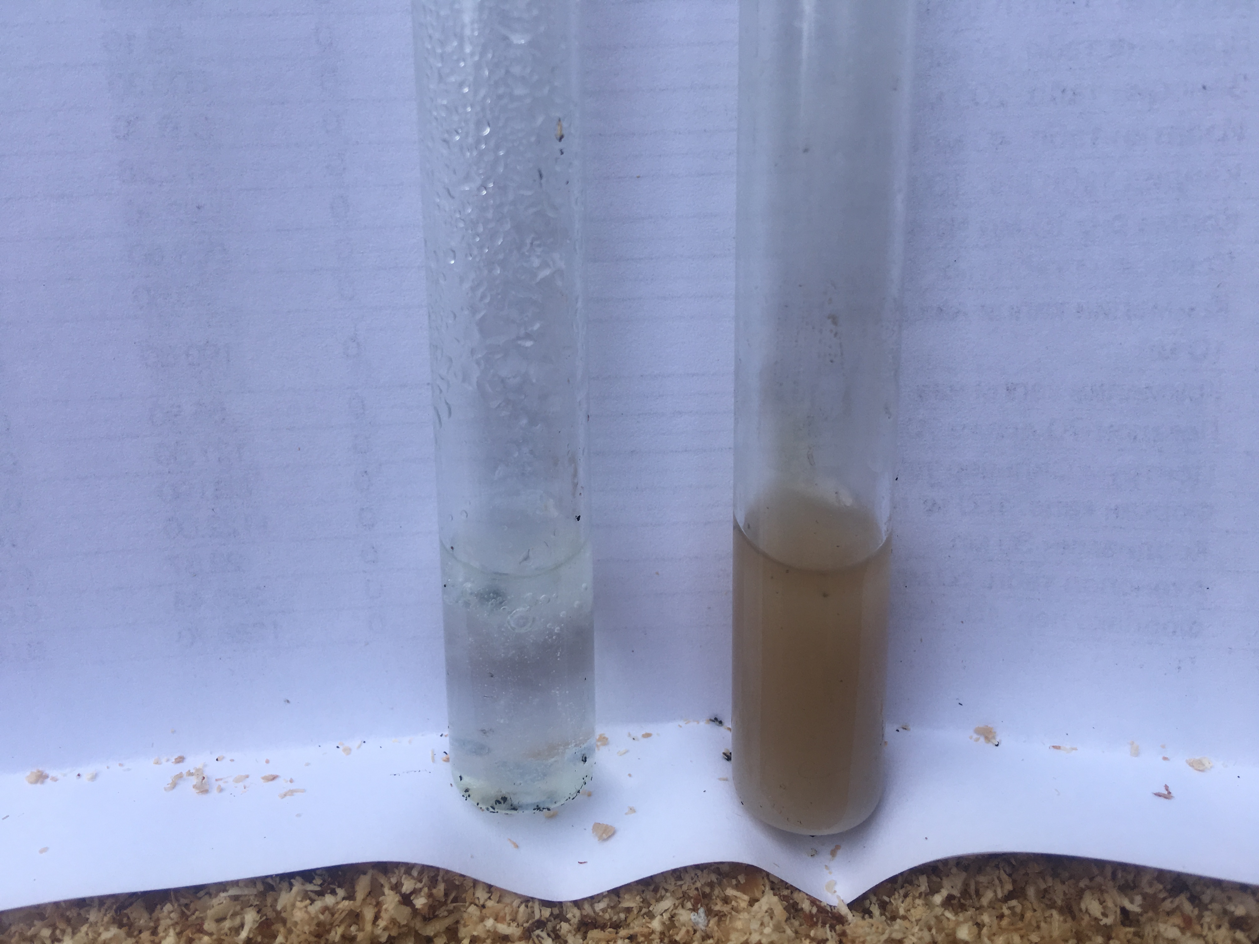

Кальций в разбавленной кислоте пришлось подогреть до закипания оной. Реакция ускорилась, хотя и не столь значительно. Сернистые соединения в продуктах реакции по запаху не ощущались.
trim.09579127-59F6-41C4-ACB9-B9AB063BF588.MOV [20.07 MiB]
Downloaded 655 times

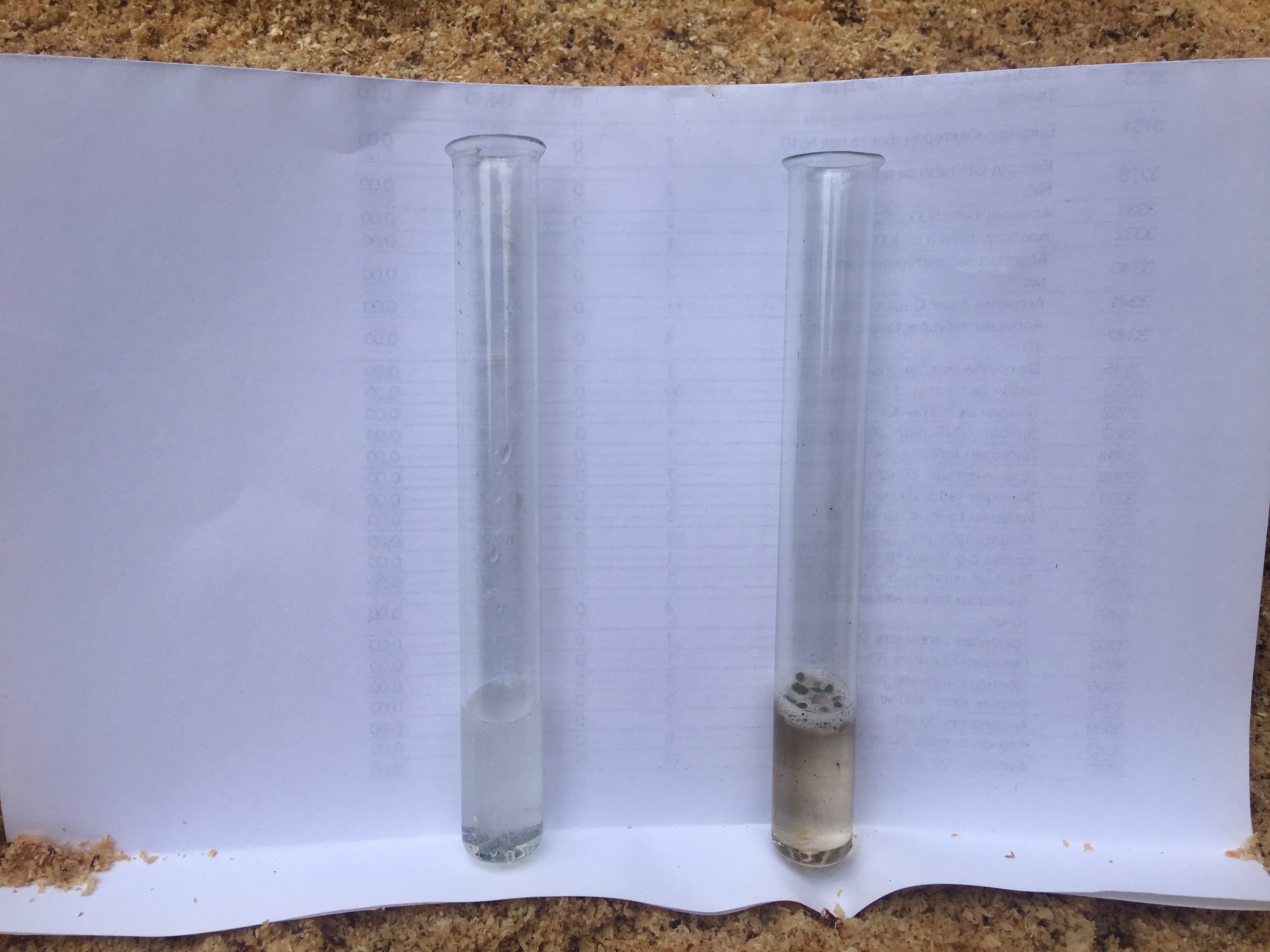

Когда содержимое пробирок остыло, в концентрированной кислоте металла уже не обнаружилось.
В разбавленной же реакция продолжалась прежними неспешными темпами, в растворе образовалась муть сульфата кальция, а гранулы по прежнему выглядели относительно крупными.

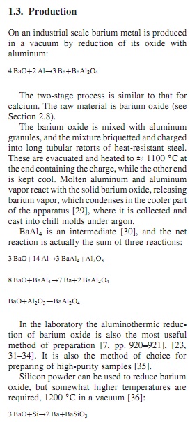

В русской Википедии пишут, что барий получают электролизом хлорида. Поскольку источник - так-себе, посмотрел Энциклопедию Ульмана
File comment: Kresse, Robert; Baudis, Ulrich; Jäger, Paul; Riechers, H. Hermann; Wagner, Heinz; Winkler, Jochen; Wolf, Hans Uwe (2007). "Barium and Barium Compounds". Ullmann's Encyclopedia of Industrial Chemistry.
kresse2007.pdf [217.49 KiB]
Downloaded 1057 times
Алюмотермия или силикотермия с отгонкой бария в высоком вакууме.
- Я не знаю, почему не выходит с электролизом, но если бы метод без проблем давал барий (аналогично кальцию и магнию) - мало кто отгонял бы пары бария в вакууме.
Мне кажется, это технологичнее просто, нагреть в печи и отогнать пары, чем заниматься электролизом расплавленной соли, ловить хлор и предохранять металл от окисления.

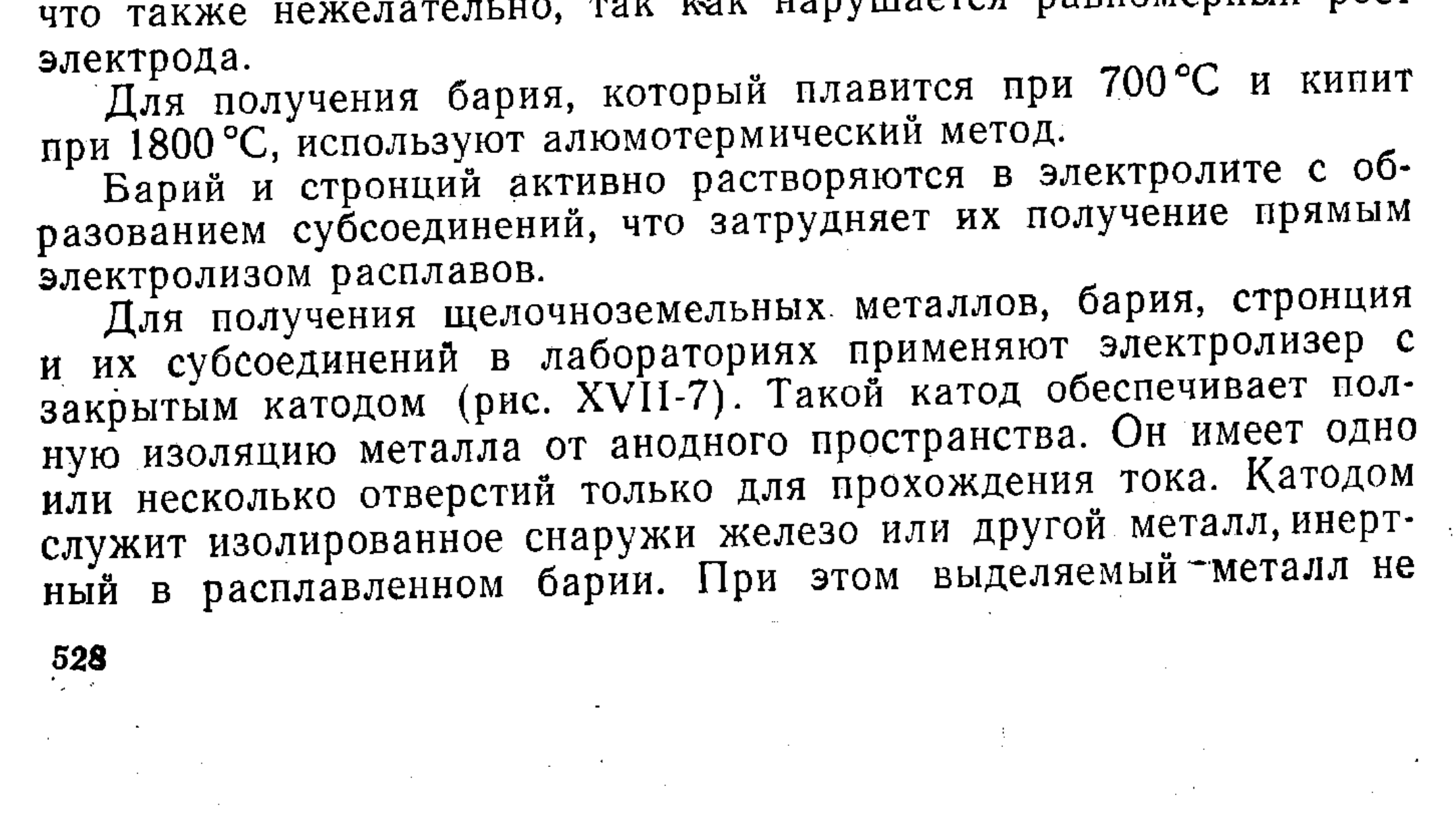

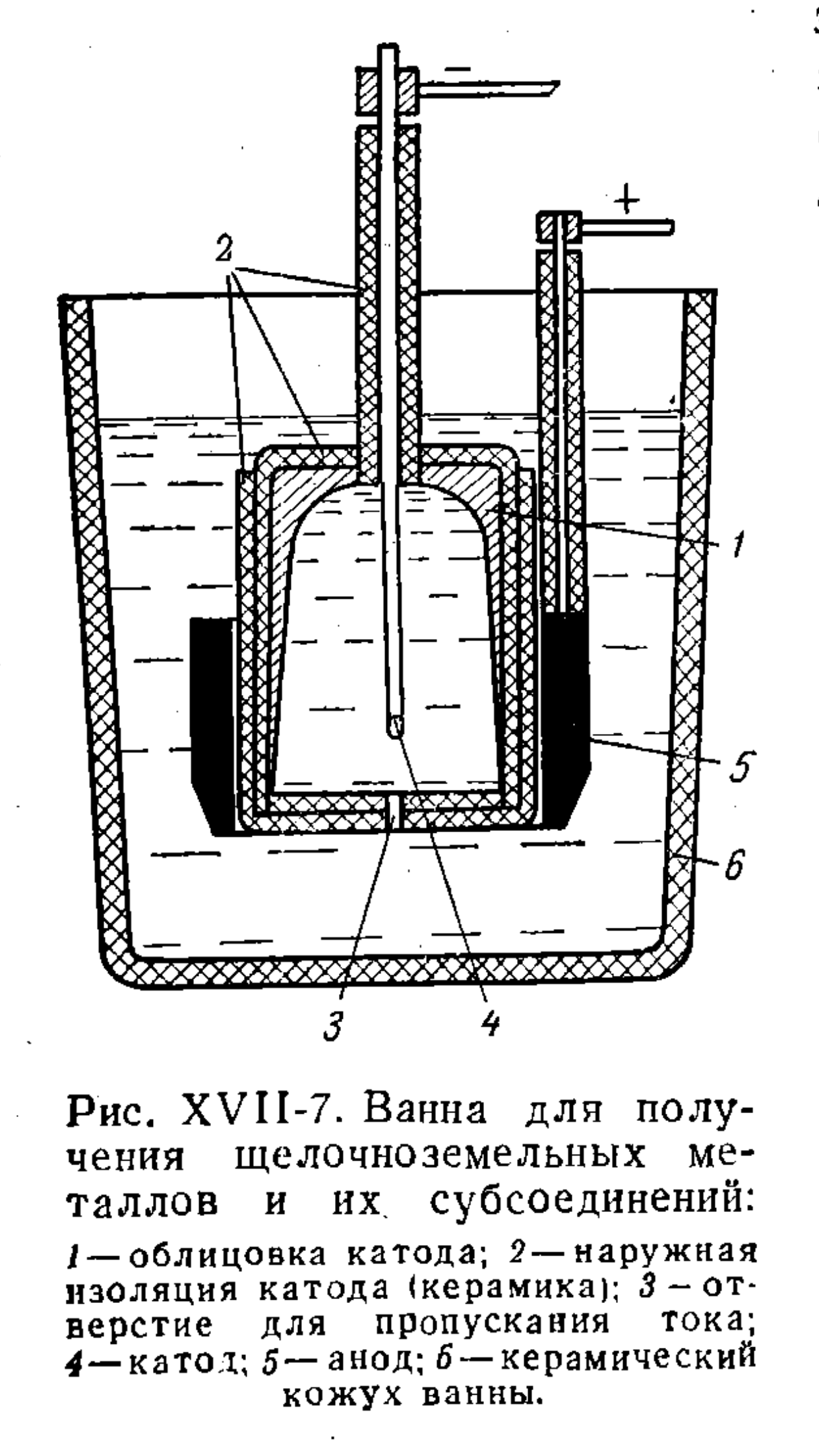

PostPosted: 25 Sep 2021 01:24

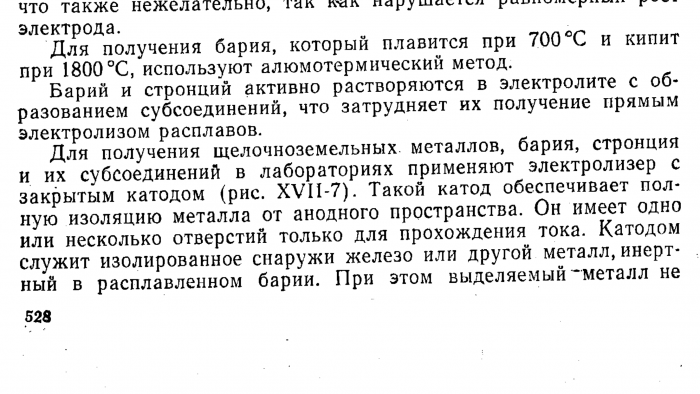

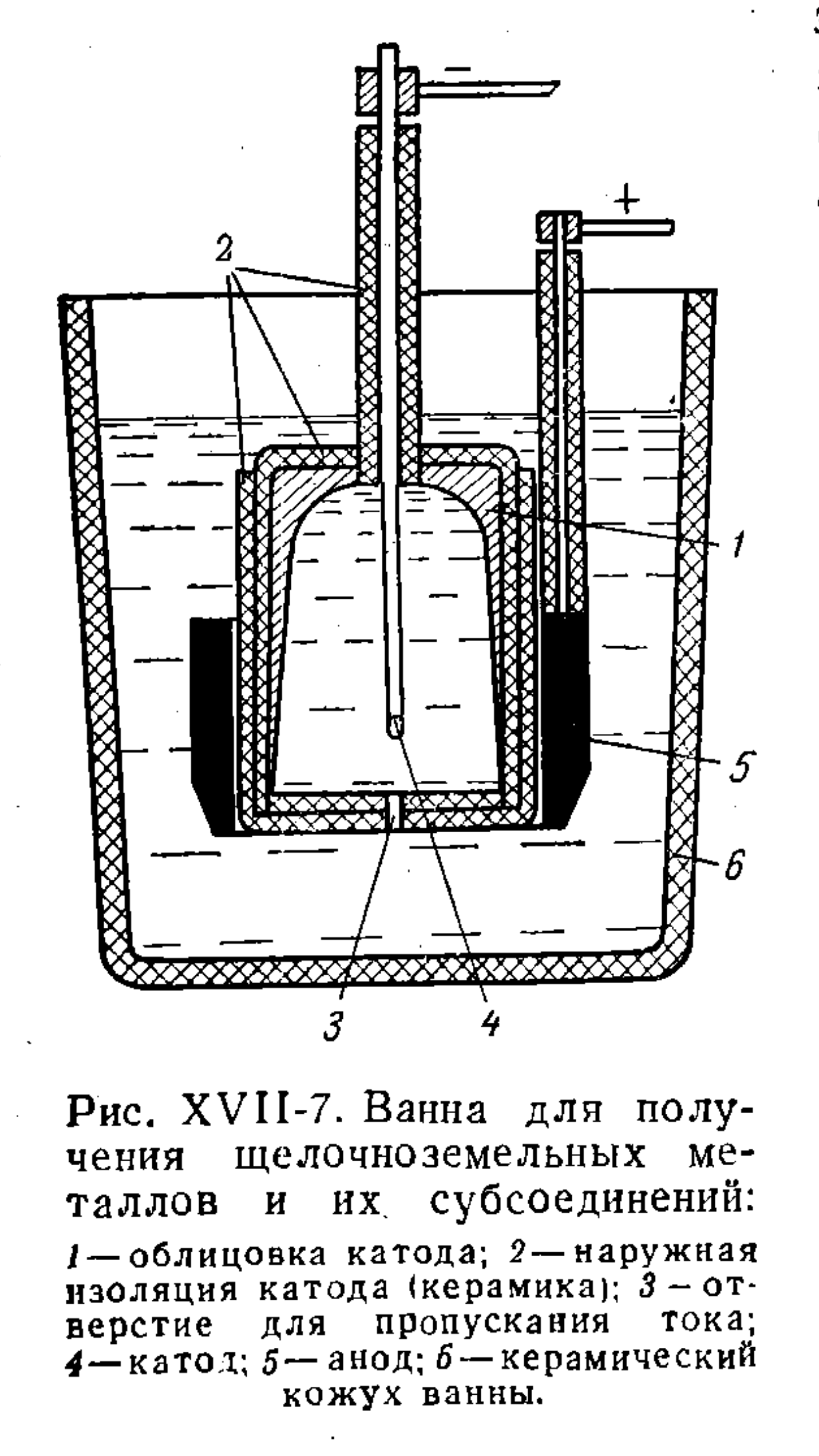

Похоже, всё дело в обратной растворимости металла в электролите. Нужен такой специфический колокол для катода.
Вобщем, сложно. Не понятно, из чего бы такой колокол изготовить. Плюс для его погружения придётся плавить много соли. Что тоже уже не просто.
Алюминотермический метод пожалуй и правда проще будет, наверное. В принципе, сделать реактор под вакуум не составит особых сложностей. И оксид бария кажется есть (не вскрытая банка, годов так шестидесятых. Содержимое - сыпучий порошок, по виду, как пшеничная мука).
Проблема с достижением 1100 градусов, мне кажется, решаемая.
Надо подумать...

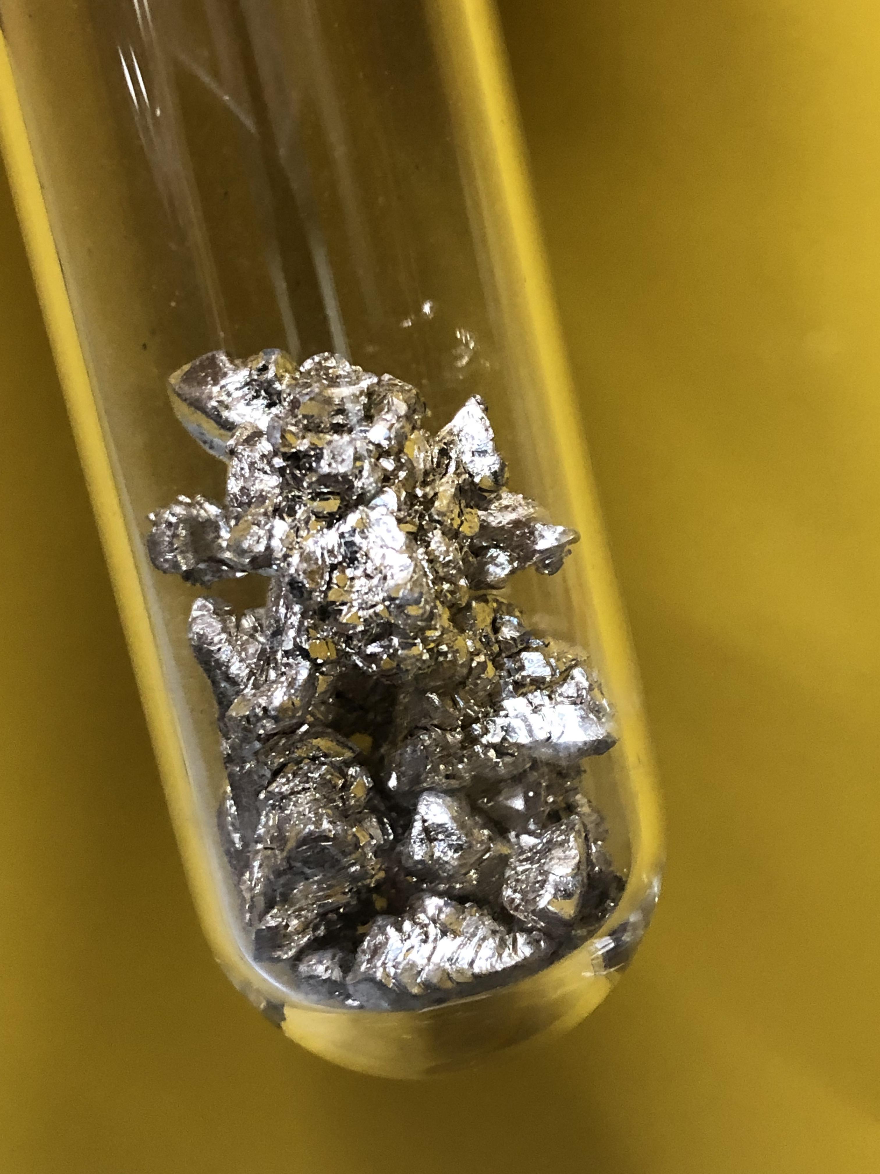

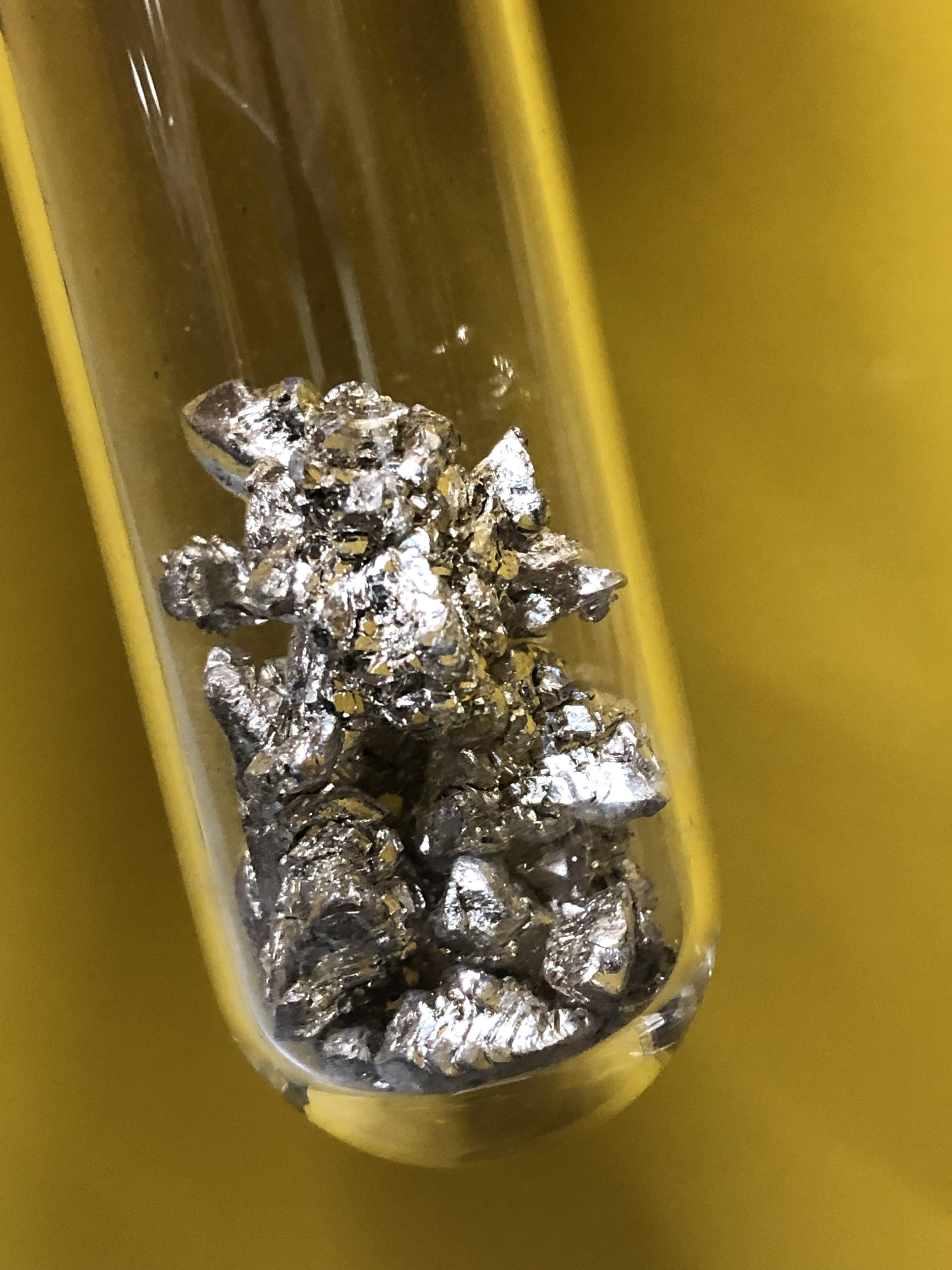

Высокочистый металлический кальций:

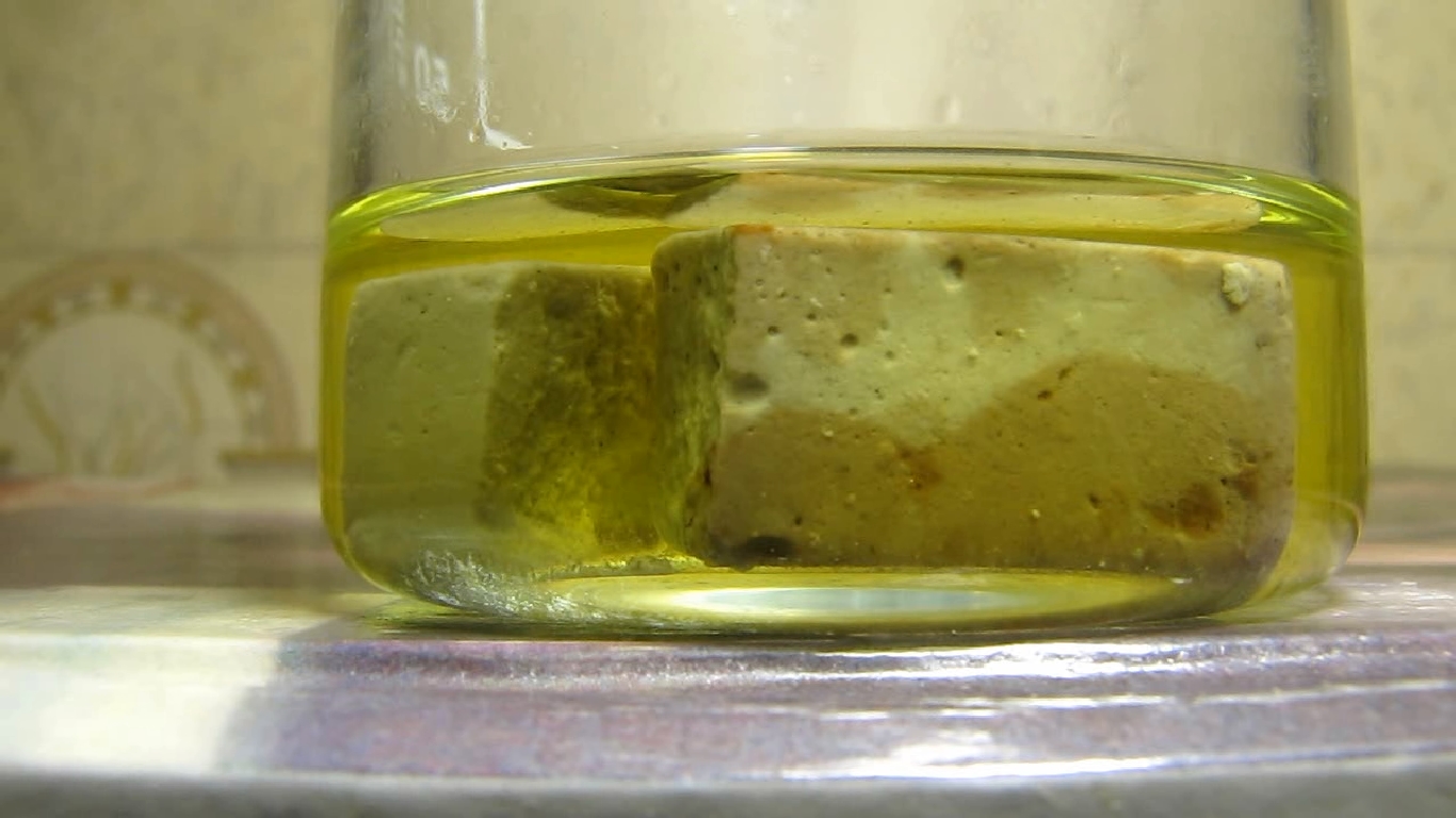

Posts: 69217
Щавелевая кислота и мрамор / Oxalic acid and marble
http://chemistry-chemists.com/N2_2022/C ... .html#1002

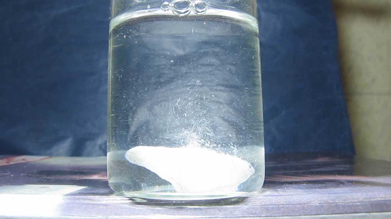

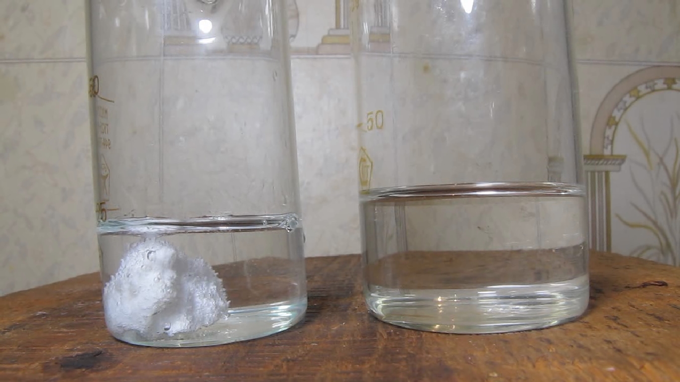

PostPosted: 02 Jul 2022 19:52
Posts: 69217

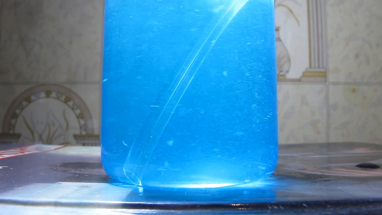

Хлорид кальция и сульфат меди
Calcium chloride and copper sulfate
http://chemistry-chemists.com/N3_2022/C ... -P4-1.html

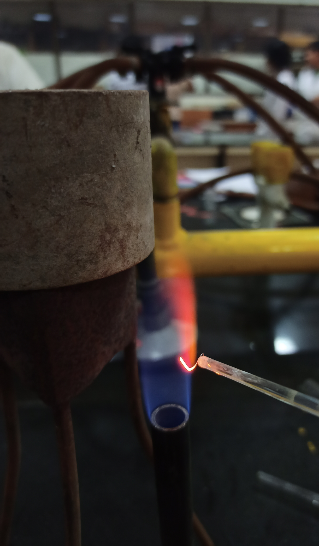

Соль стронция в пламени горелки
File comment: Strontium

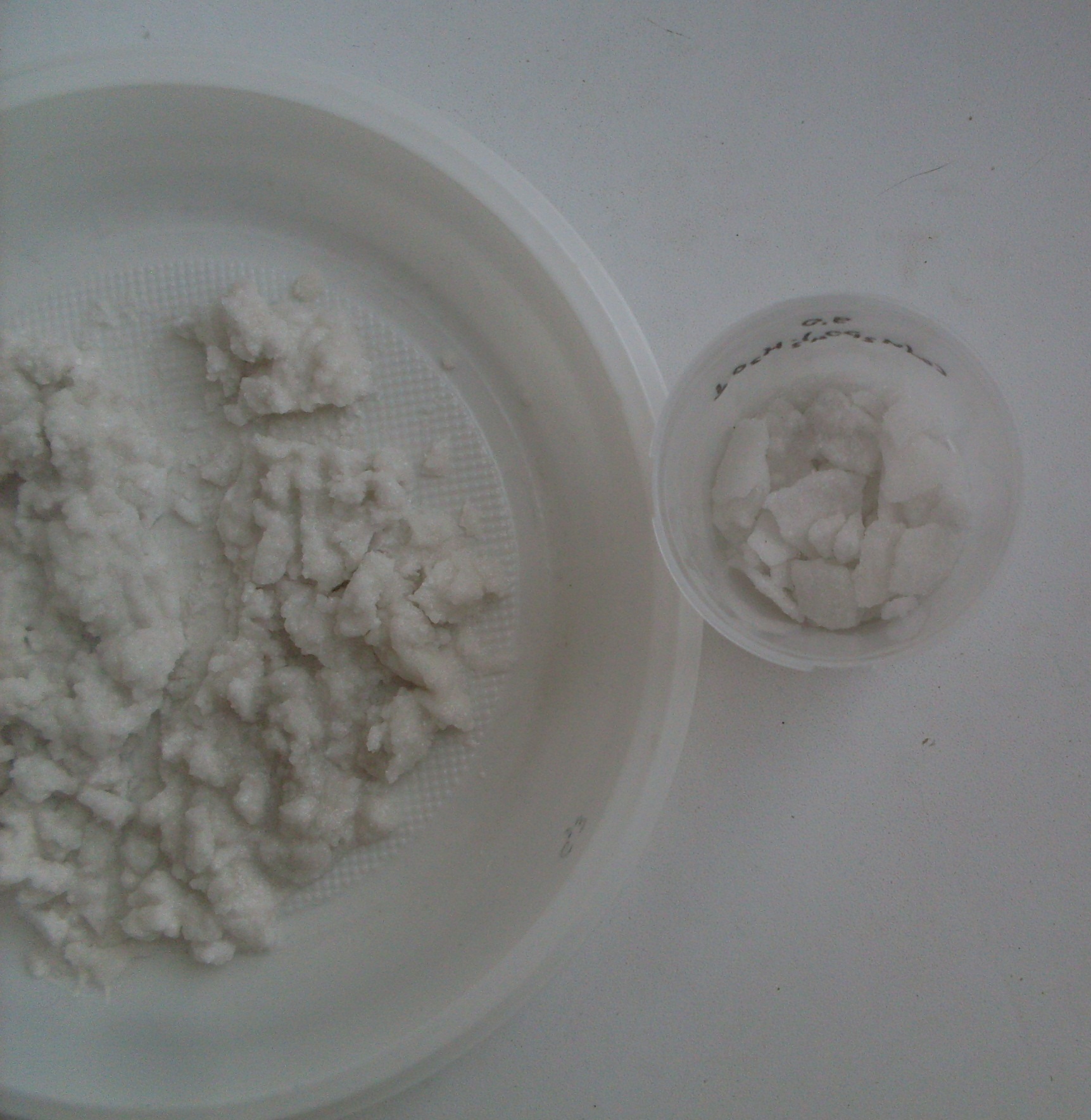

Самодельный монофосфат кальция одноводный. На тарелочке получен из экстрационной фосфорной кислоты, а в стаканчике - из термической. Во втором случае кристаллы монофосфата получились крупными и более чистыми. В обоих случаях использовал известь-пушонку. С пенообразованием боролся при помощи шприца на 60 мл. Сначала втягивал пену в шприц, а затем выдавливал содержимое шприца обратно в баночку. Реакция сопровождалась также сильным выделением тепла. Фосфорной кислоты использовал значительный избыток. Методу составил из книги Позина.
