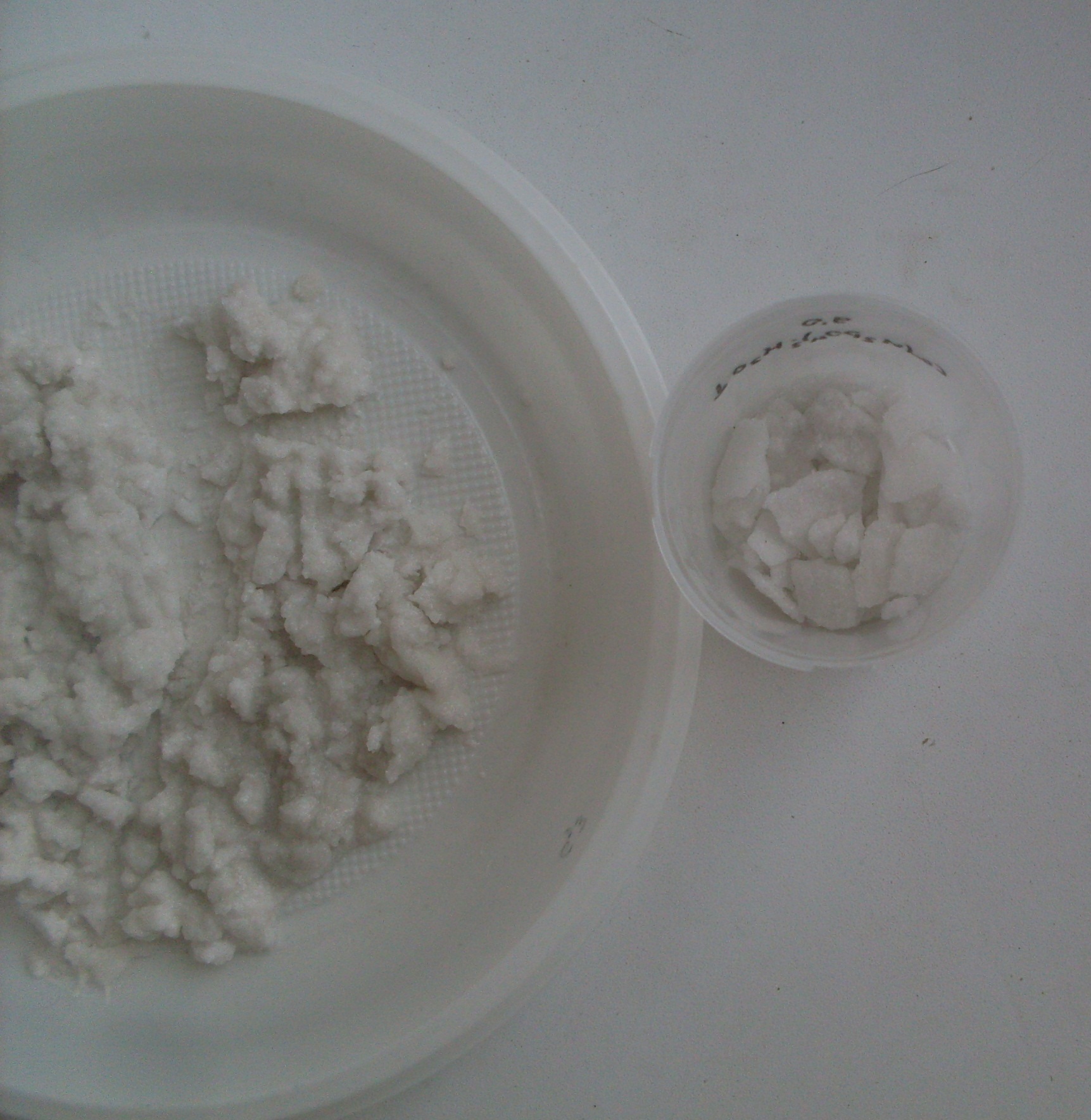

Самодельный монофосфат кальция одноводный. На тарелочке получен из экстрационной фосфорной кислоты, а в стаканчике - из термической. Во втором случае кристаллы монофосфата получились крупными и более чистыми. В обоих случаях использовал известь-пушонку. С пенообразованием боролся при помощи шприца на 60 мл. Сначала втягивал пену в шприц, а затем выдавливал содержимое шприца обратно в баночку. Реакция сопровождалась также сильным выделением тепла. Фосфорной кислоты использовал значительный избыток. Методу составил из книги Позина.
 Post subject: Re: Кальций, Стронций и Барий
PostPosted: 28 May 2023 15:18
Posts: 69201
20+ лет назад делал диссертацию по фосфатам двухвалентных металлов, в т.ч. - и дигидрофосфатам. Правда, кальцием я не занимался, работал с 3-d металлами и магнием.
