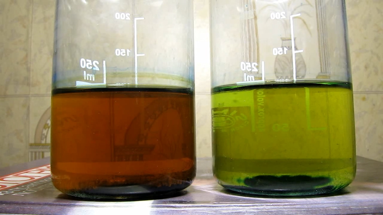

- оставил стакан на неделю. Оказалось, что за это время образовалось значительное количество осадка оксалата железа (II):
Чем он интересен? Получение пирофорного железа.

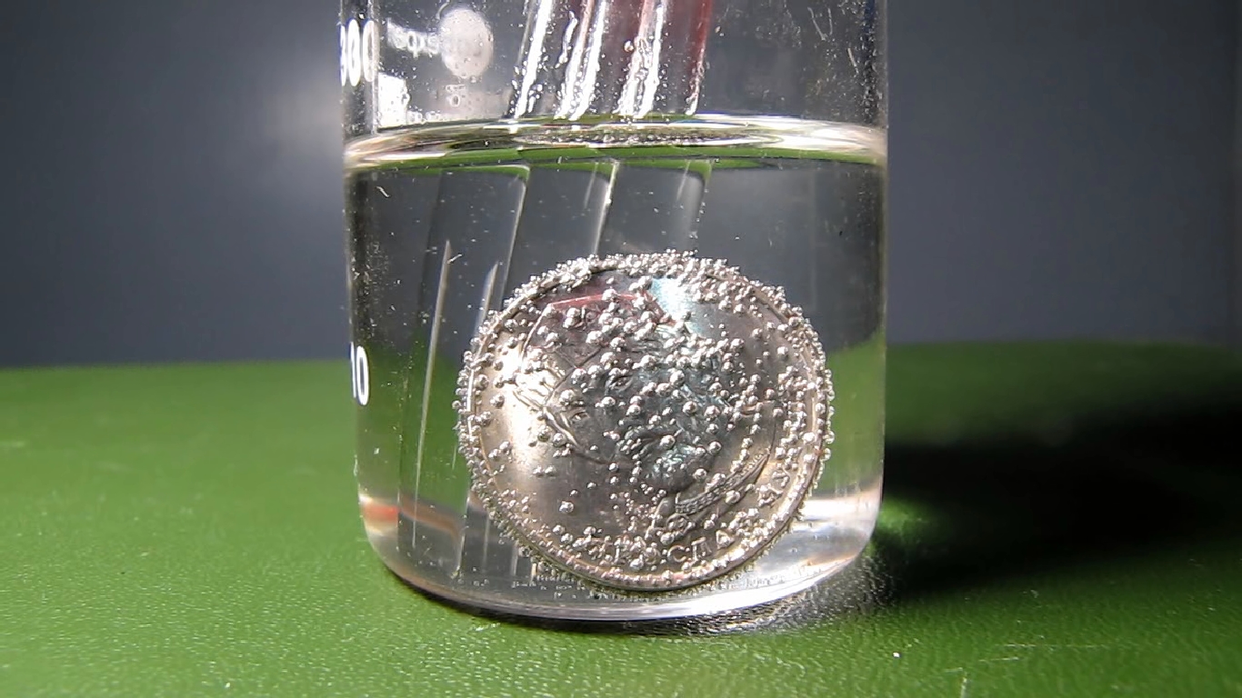

Hydrochloric acid and Ukrainian 2 hryvnias coin
Соляная кислота и украинская монета 2 гривны
http://chemistry-chemists.com/N1_2023/C ... -P4-1.html
Hydrochloric_acid_and_Ukrainian_2-hryvnias-coin-7.jpg [ 536.14 KiB | Viewed 16428 times ]

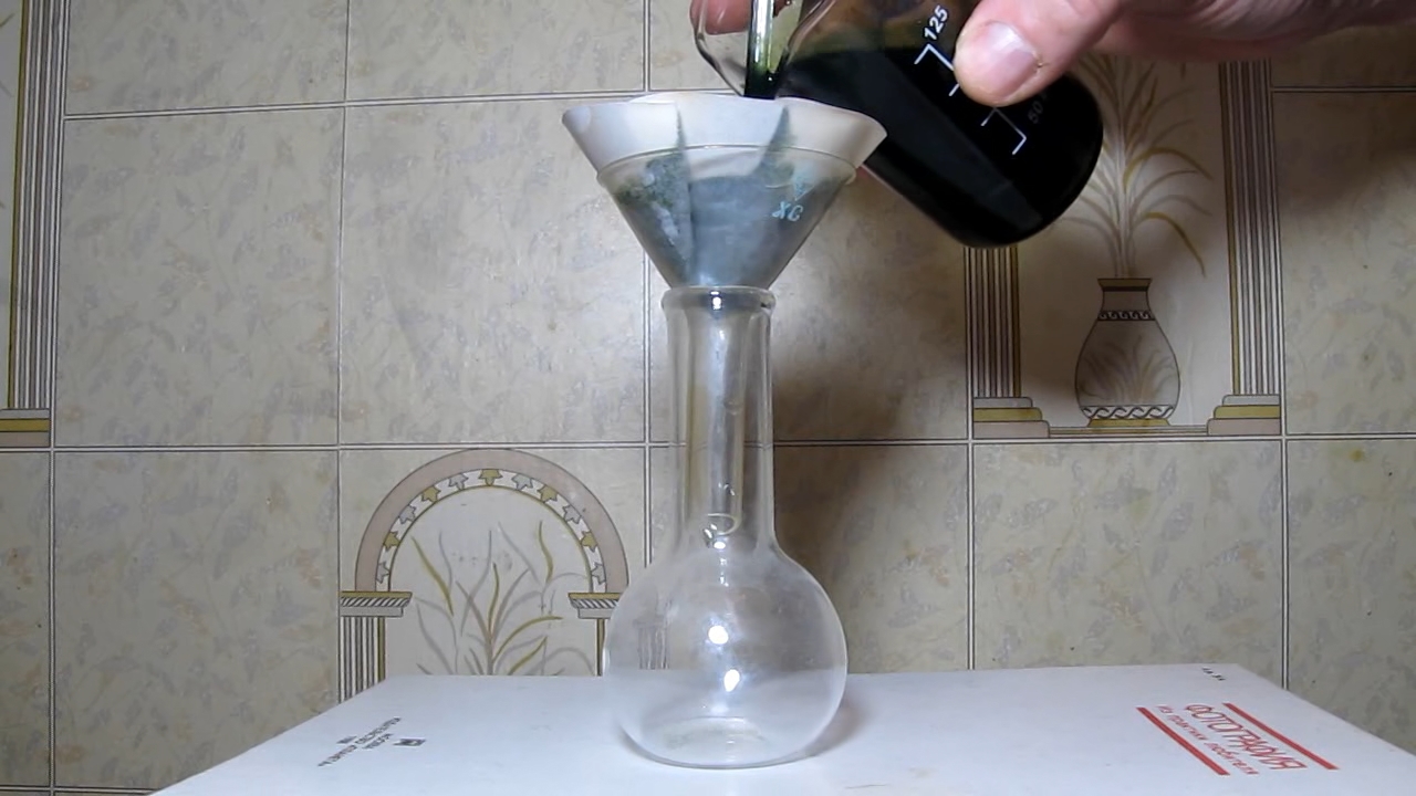

Solution of coin (2 hryvnias) in hydrochloric acid and potassium hydroxide pt.2/ Раствор монеты (2 гривны) в соляной кислоте и едкое кали
http://chemistry-chemists.com/N1_2023/C ... .html#1002
hryvnias_hydrochloric_acid_and_potassium_hydroxide-27.jpg [ 292.29 KiB | Viewed 16372 times ]

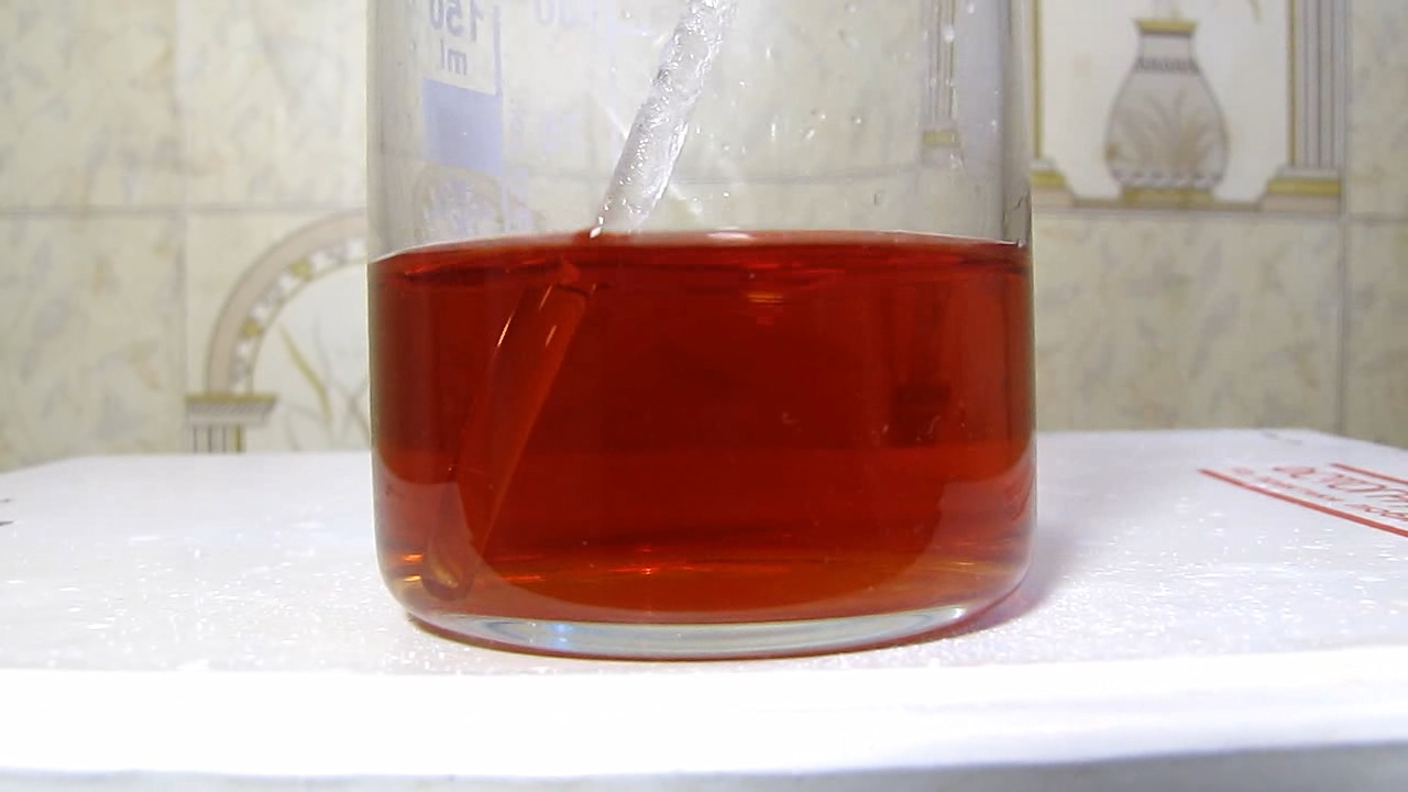

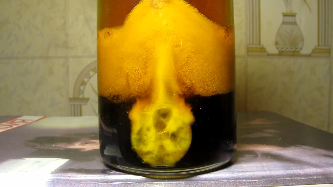

Iron(III) chloride and potassium ferricyanide - pt.2 / Хлорид железа (III) и красная кровяная соль
http://chemistry-chemists.com/N2_2023/C ... .html#1002

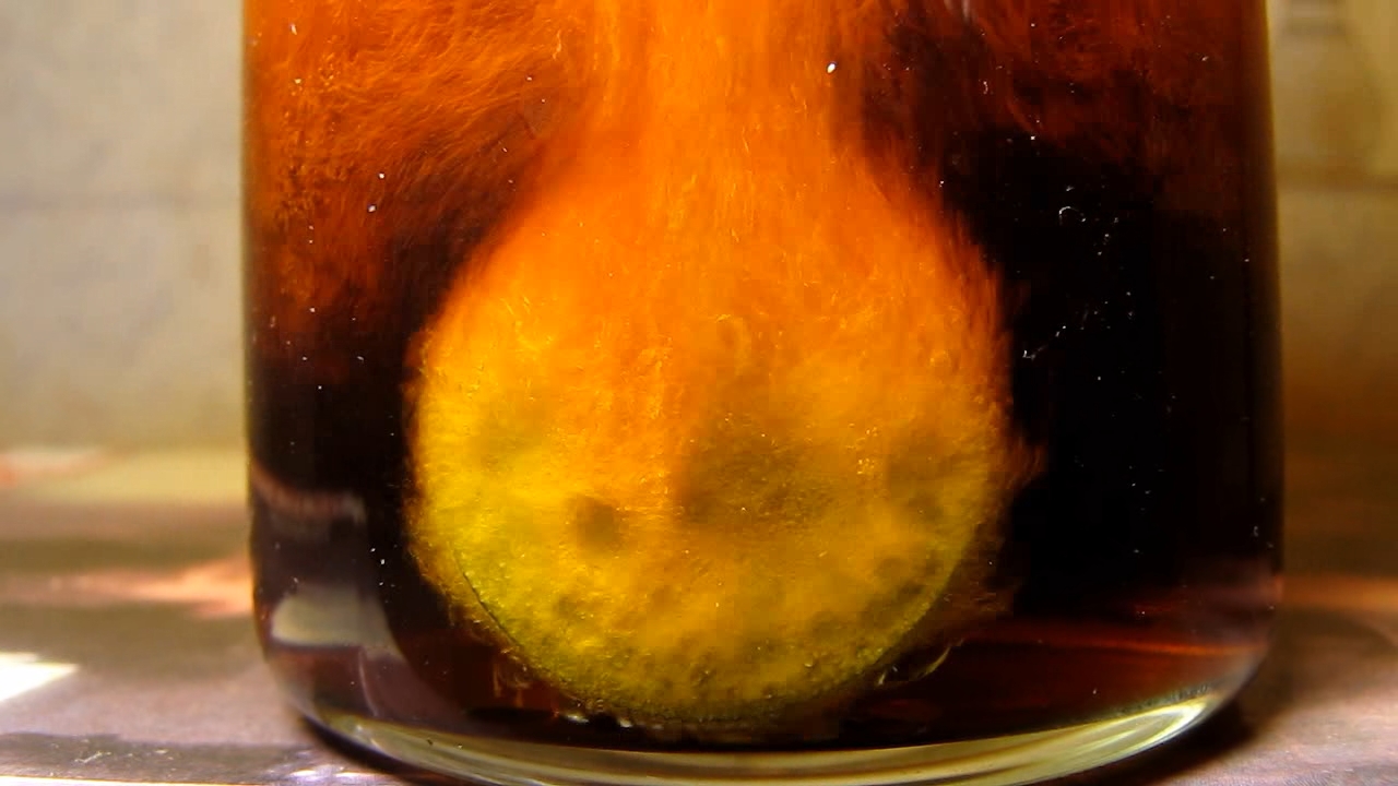

Iron(III) chloride and potassium ferricyanide - pt.3 / Хлорид железа (III) и красная кровяная соль
http://chemistry-chemists.com/N2_2023/C ... .html#1003

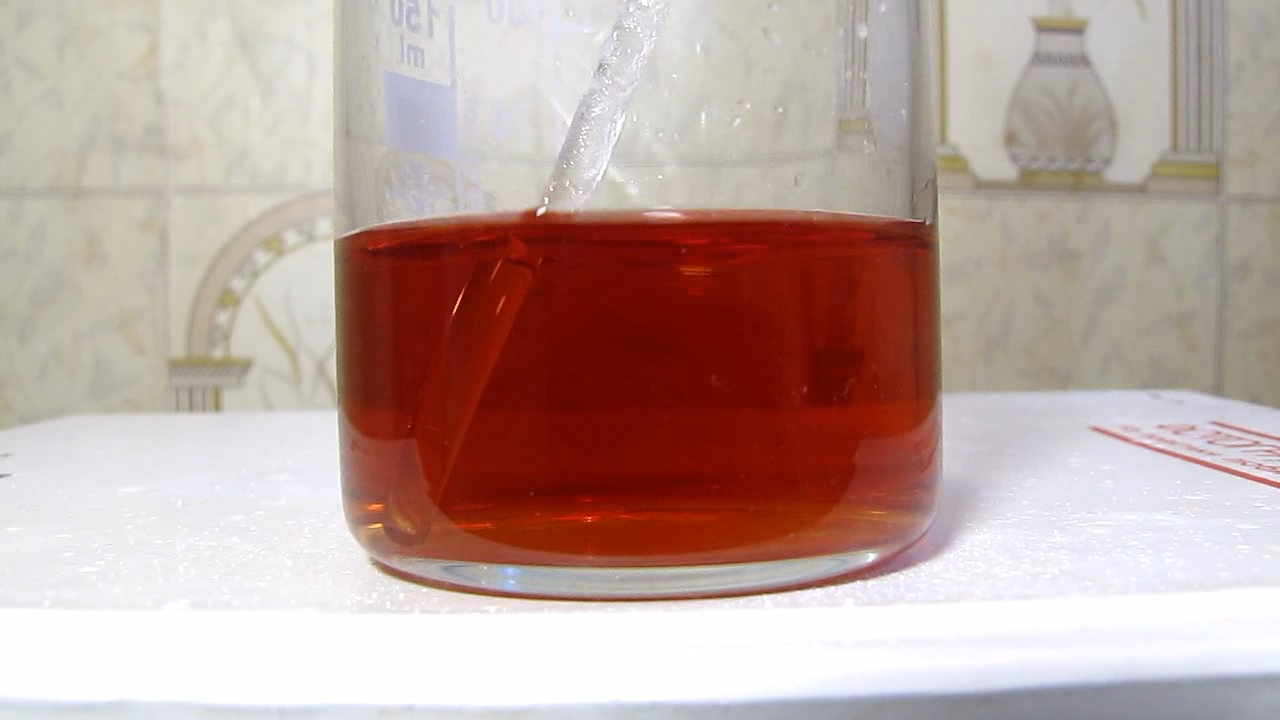

Бурый цвет (растворов) хлорного железа обусловлен образованием хлоридных комплексов.
Чтобы он не мешал, ИМХО удобнее проводить опыты с нитратом. Металлическое железо быстро растворяется в разбавленной азотной кислоте, образуя нитрат железа III (получить нитрат II труднее). Затем от оксидов азота можно избавиться кипячением раствора. Закристаллизовать соль труднее. По описанию - лиловая окраска кристаллов.

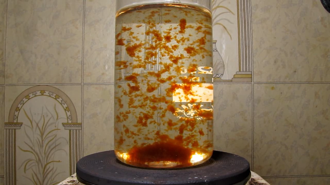

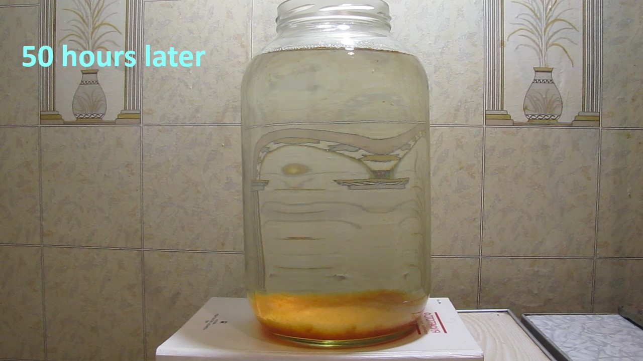

Iron chloride (III) and water / Хлорид железа (III) и вода
Iron chloride (III) and boiling water - pt.1 / Хлорид железа (III) и кипящая вода
http://chemistry-chemists.com/N2_2023/C ... -P4-1.html

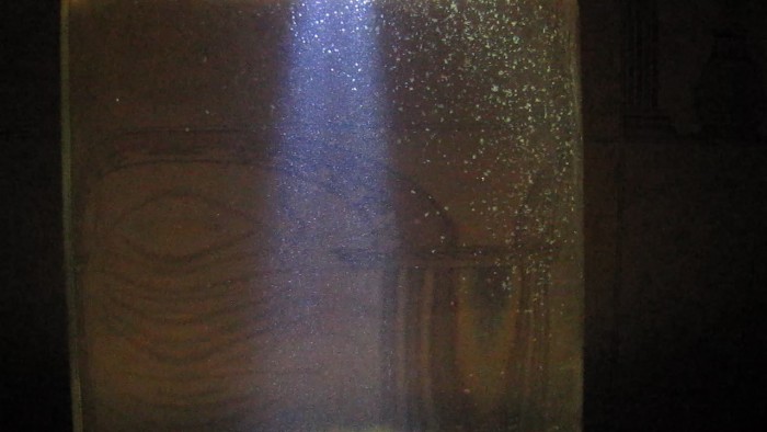

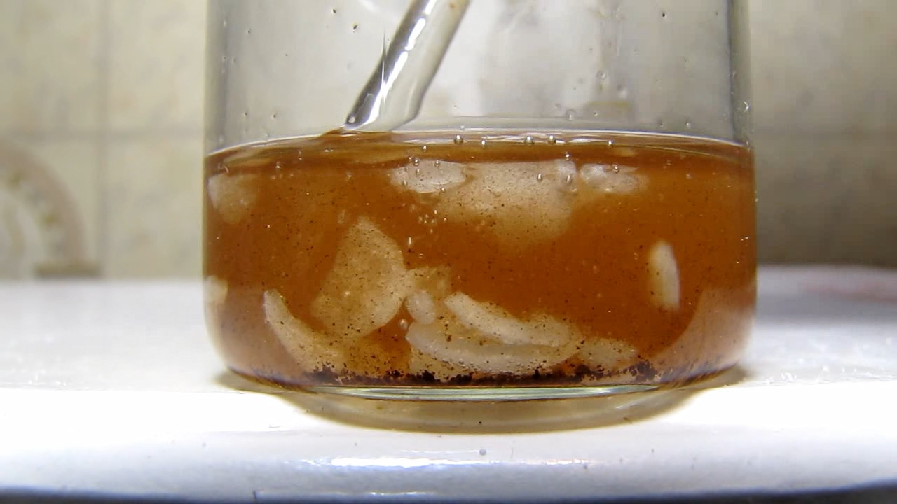

Iron chloride (III), tap water and Tyndall effect - pt.2 / Хлорид железа (III), водопроводная вода и эффект Тиндаля
- выложенный ранее вариант статьи дополнил.

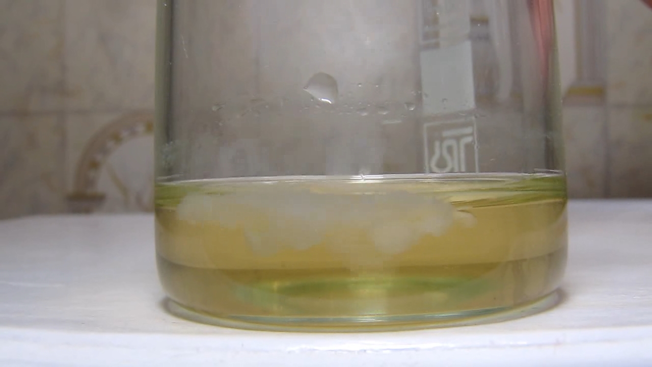

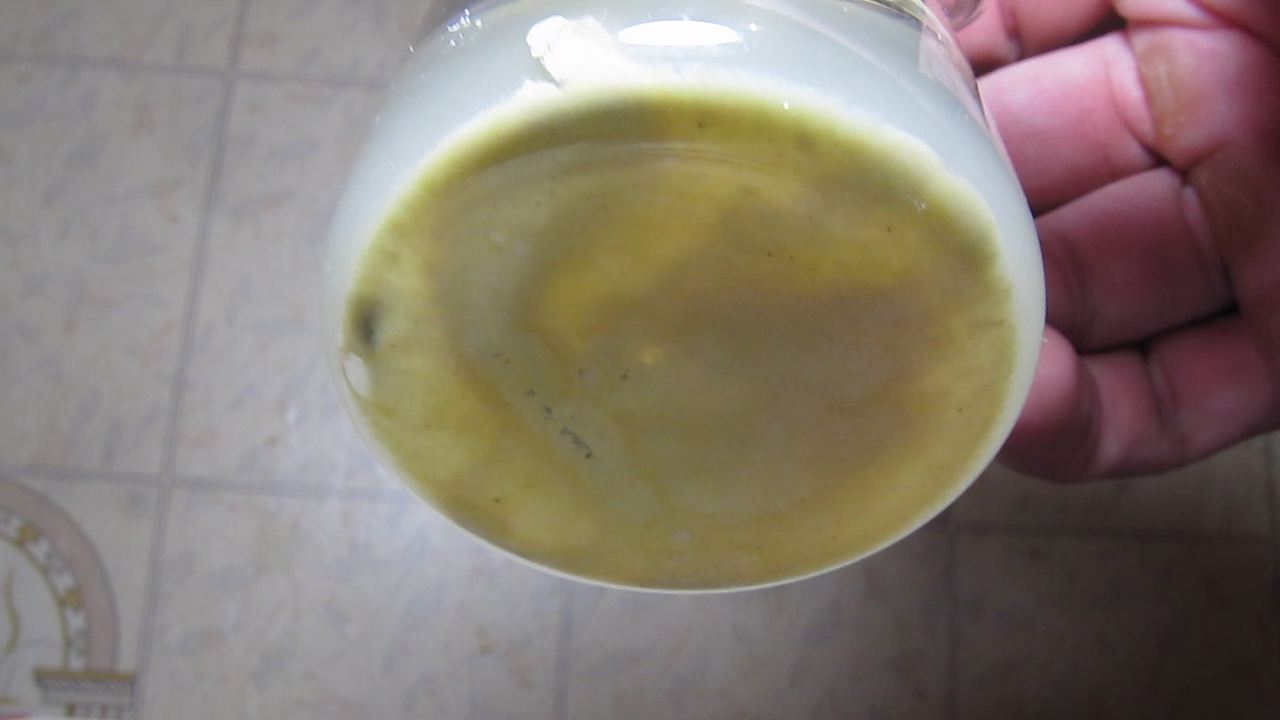

Does iron (III) hydroxide dissolve in potassium hydroxide?
Растворяется ли гидроксид железа (III) в гидроксиде калия?
http://chemistry-chemists.com/N2_2023/C ... -P8-1.html
iron_(III)_hydroxide_dissolve_in_potassium_hydroxide-15.jpg [ 344.96 KiB | Viewed 15199 times ]
iron_(III)_hydroxide_dissolve_in_potassium_hydroxide-32.jpg [ 289.25 KiB | Viewed 15199 times ]
iron_(III)_hydroxide_dissolve_in_potassium_hydroxide-56.jpg [ 312.45 KiB | Viewed 15199 times ]

Я думаю, феррит можно получить сплавлением щёлочи с соединением железа в нержавейной ложке.
 Post subject: Re: Железо, его Соединения и Сплавы
PostPosted: 25 Mar 2023 10:43
Я бы лучше взял емкость из черной стали - чтобы не вносить загрязнения легирующими металлами. Вопрос в том, что делать с ферритом калия дальше? Он прекрасно разрушается водой.
Раньше сплавляли оксид железа и соду, чтобы потом раздожить феррит натрия водой и получить едкий натр. С калием явно аналогично будет.
PostPosted: 25 Mar 2023 13:58
Posts: 2396
Нержавейка в расплаве щёлочи растворяется очень хорошо, хром переходит в 6+, а железо в окалину. Это при 1000 за несколько минут. То же происходит при попытке прокалить в нержавейке жёлтую кровяную соль.

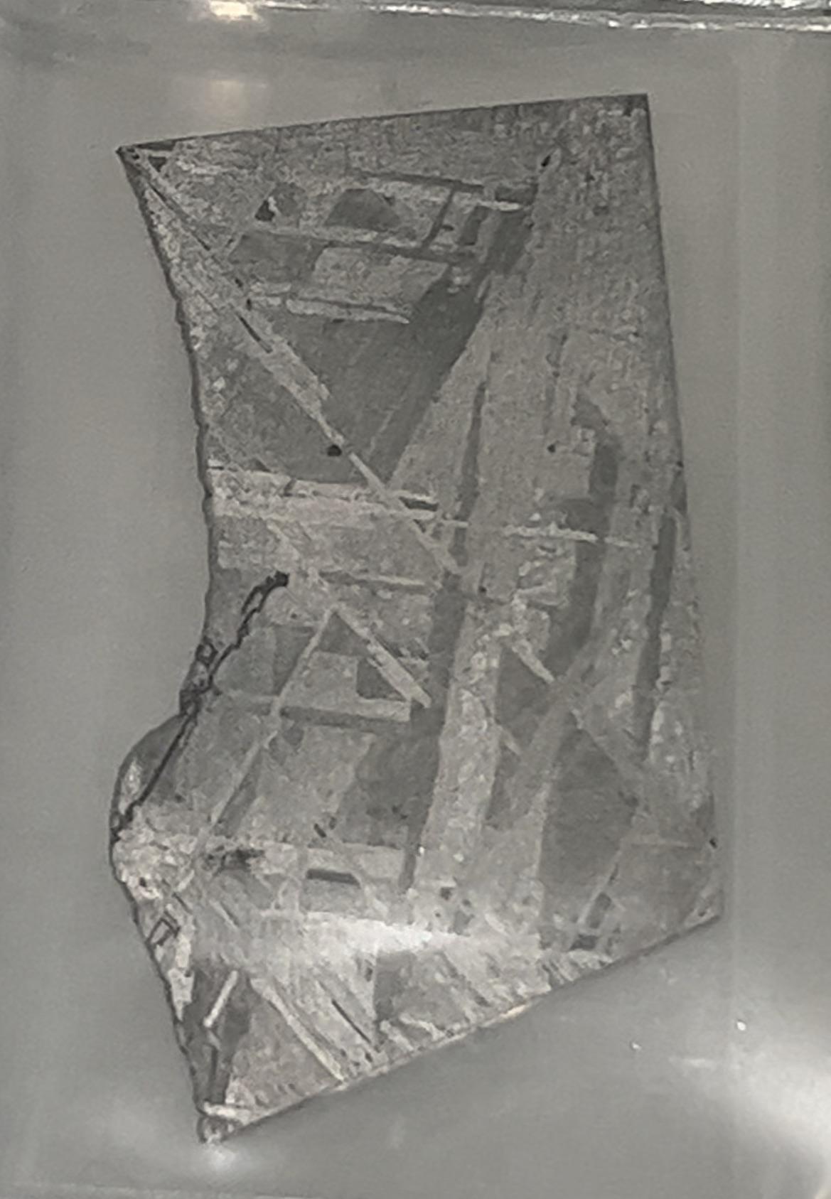

Iron Meteorite Containing Traces Of Iridium And Gallium
Железный метеорит, содержащий следы индия и галлия

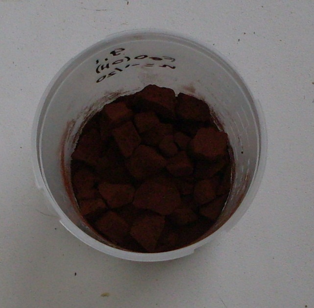

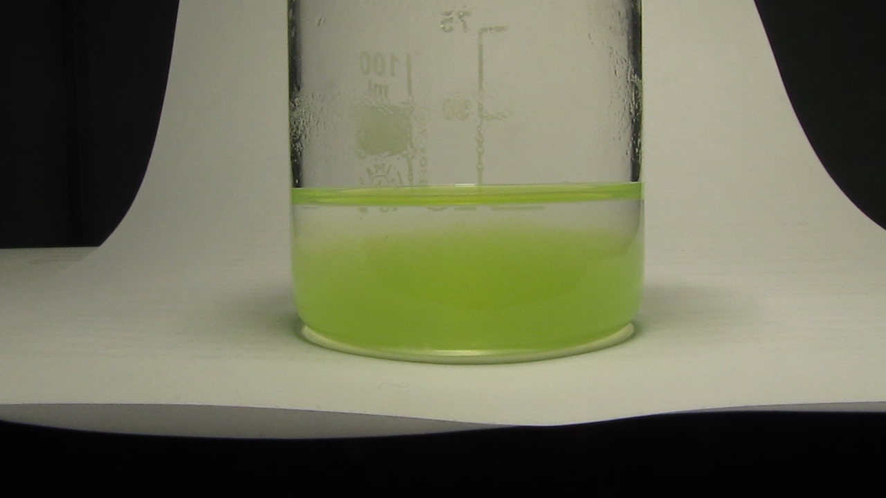

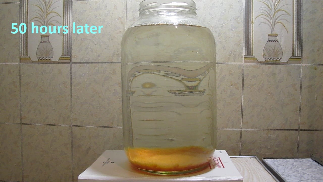

Самодельная гидроокись железа. Получил из гипохлорита натрия 9 %, щёлочи и железного купороса:
2FeSO4•7H2O + NaClO + 4NaOH => 2FeO(OH) + 2Na2SO4 + NaCl + 15H2O
Подсушенный осадок тепловентилятором отвечает именно этой формуле.
Замечательно растворяется в 50 % H2SO4 при 90 °C.

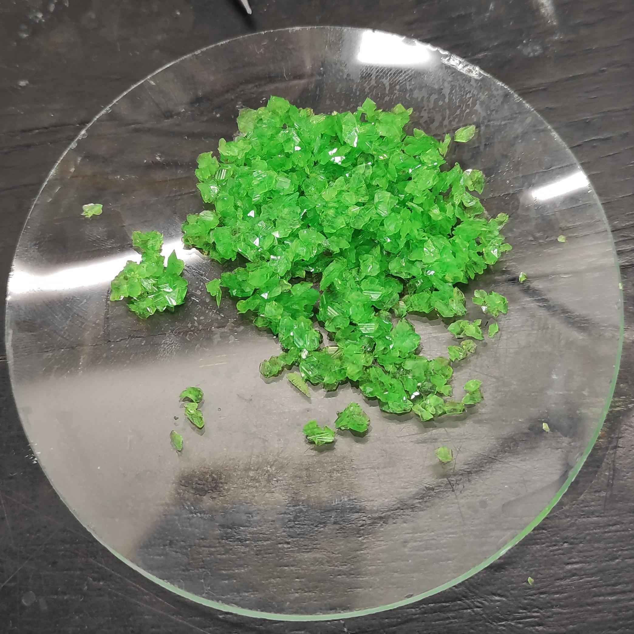

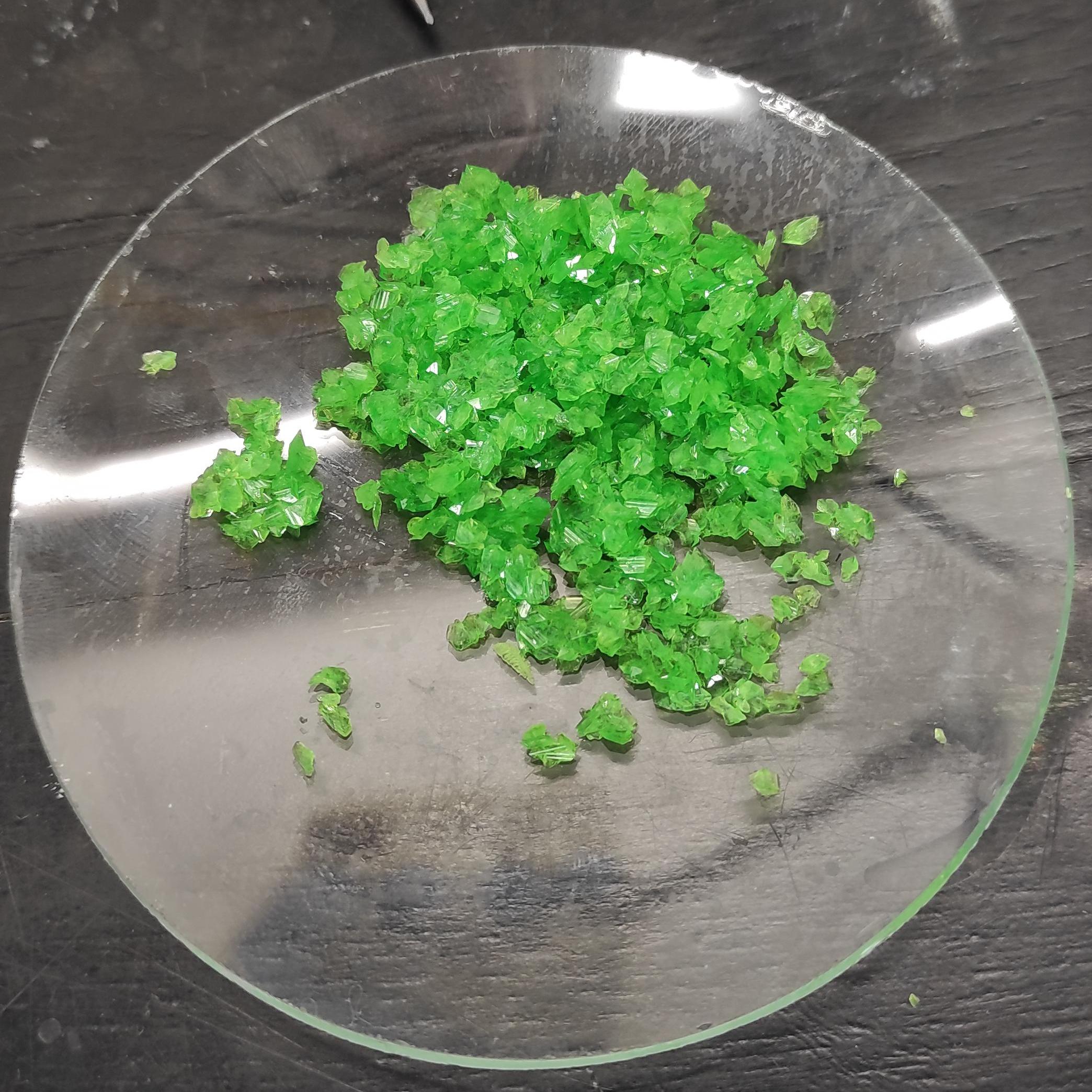

Potassium Trisoxalatoferrate / Potassium ferrioxalate
K3[Fe(C2O4)3]·3H2O
https://www.reddit.com/r/chemistry/comments/135sgaz/pretty_proud_of_these_crystals_potassium/
PostPosted: 04 May 2023 11:28
Posts: 2396
Странно - железо 3+, а зелёное..
