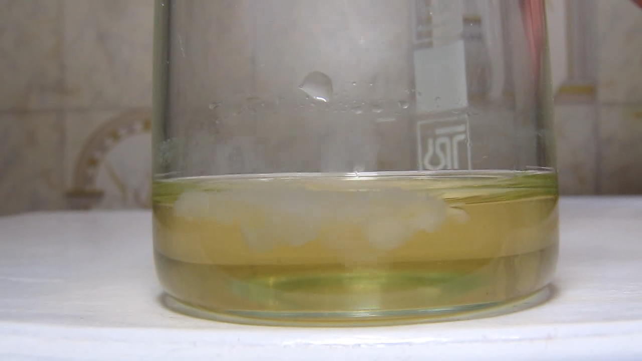

Благодаря тому, что щавелевая кислота при н.у. слабо действует на сталь, при помощи неё удобно удалять ржавчину, особенно в домашних условиях.
 Post subject: Re: Железо, его Соединения и Сплавы
PostPosted: 17 Jun 2022 13:28
Posts: 69032
Дополнил статью по реакции железа со щавелевой кислотой:
http://chemistry-chemists.com/N2_2022/C ... .html#1004
- оставил стакан на неделю. Оказалось, что за это время образовалось значительное количество осадка оксалата железа (II):
Чем он интересен? Получение пирофорного железа.
