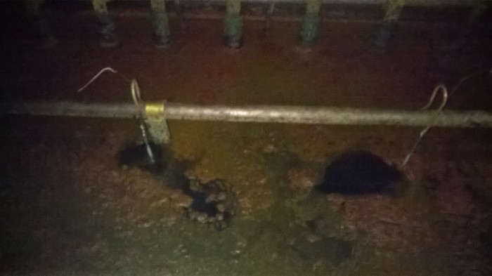

Ванна химического никеля - нанесение покрытия.
Реакция шла вяло, поэтому (когда детали вынули) добавил усиленную норму корректирующих растворов (никель и гипофосфит). Анализ этой ванны не делал уже недели две (нужно - пару раз в неделю). Много другой работы.
Во вторник - ухожу в армию. Пока меня не будет - анализы делать некому. Переживет ли ванна мое отсутствие - не знаю.

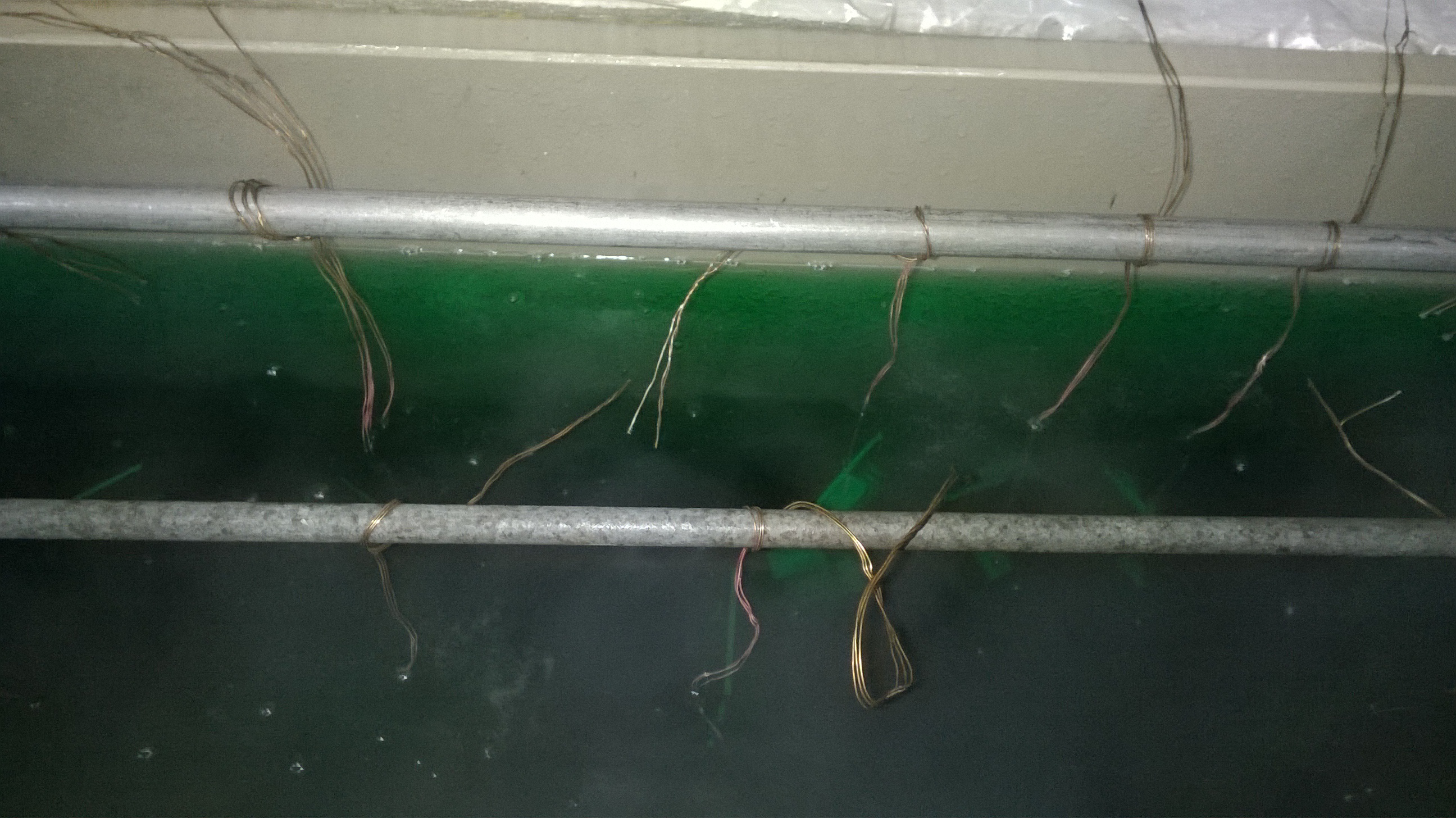

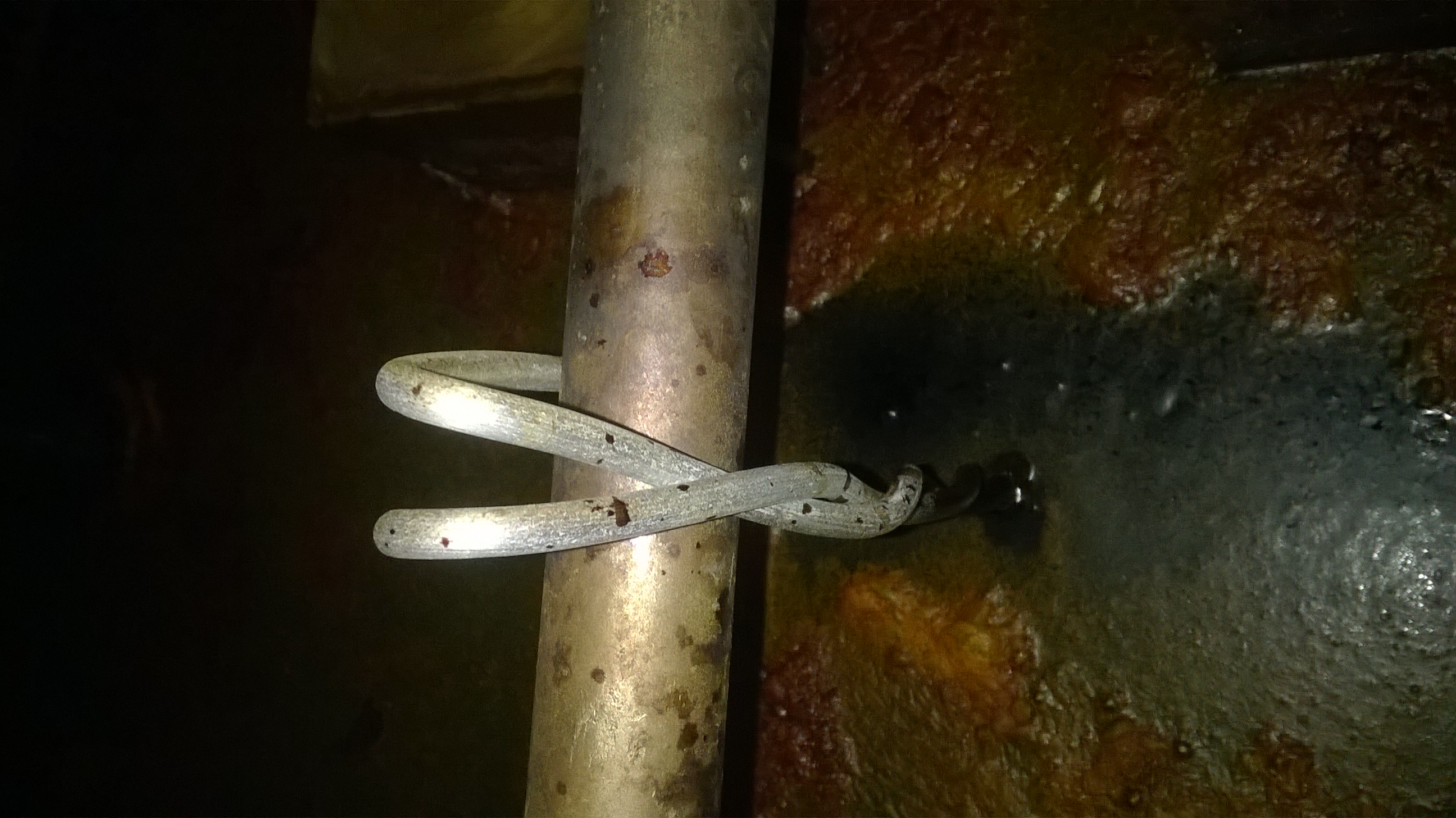

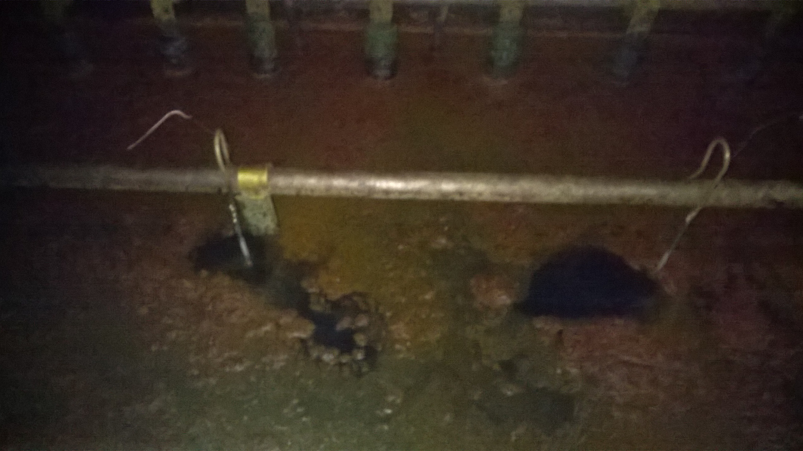

Основная добавка в ванну блестящего никеля:
Нагрузка в ванне хрома (алюминиевая проволока d=4-5 мм).
В ванну блестящего хромирования опущена деталь

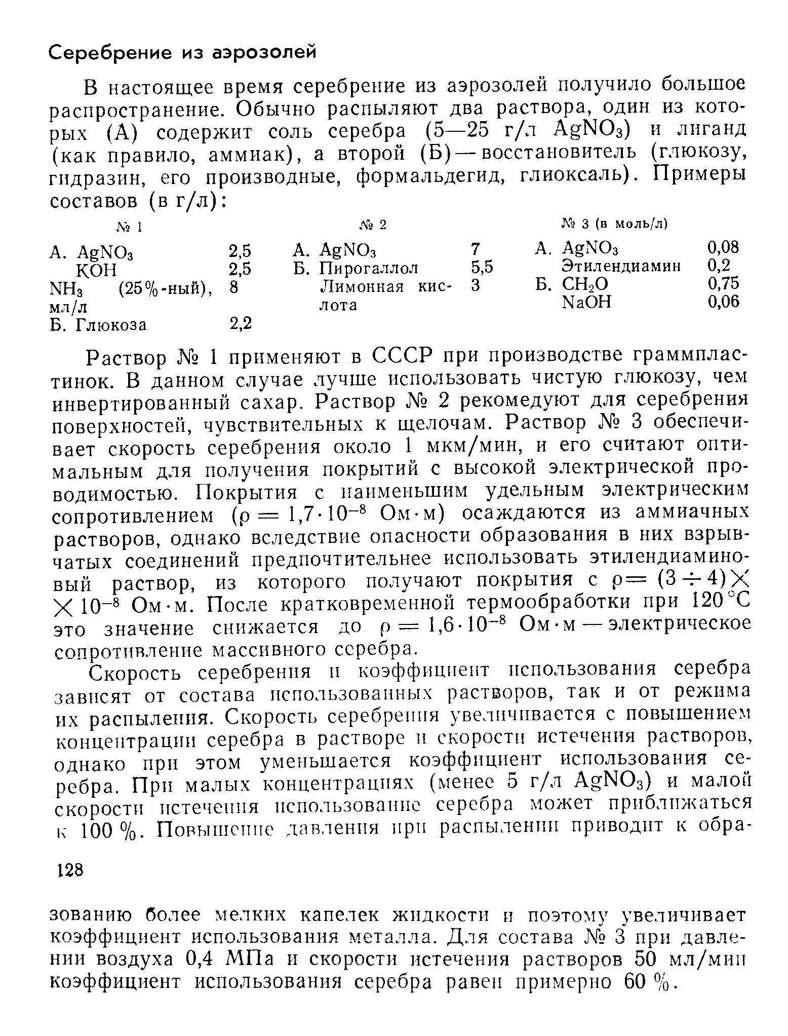

На чипмейкере есть тема, тоже условно "хромирование".
В книжке Химическая металлизация пластмасс(85)Шалкаускас М.,Вашкялис А. описано серебрение пульверизацией.
 Post subject: Re: Вопросы по гальванике
PostPosted: 26 Jan 2021 12:05
Posts: 69257
Спасибо.
Для удобства - выложу часть этой книги по серебрению с помощью аэрозолей:
Саму книгу Шалкаускас М., Вашкялис А. - Химическая металлизация пластмасс (1985) можно скачать по ссылке:
viewtopic.php?p=60191#p60191 (по теме - с.128-129)

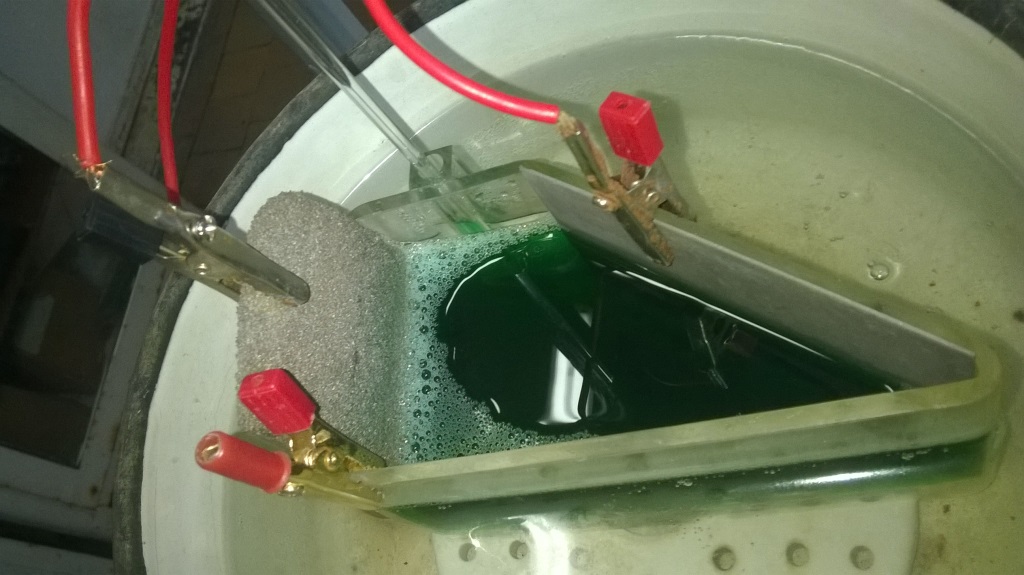

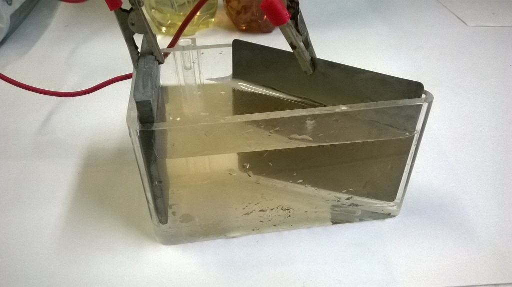

Работа с ячейкой Хулла (кислотный электролит цинкования)
Hull Cell (acidic zinc electroplating)
http://chemistry-chemists.com/N2_2021/C ... -P3-1.html
