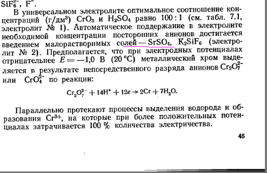

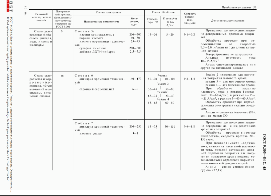

Услышал, что раньше в ванну хромирования добавляли стронций. Сказал рабочий, а ему рассказала технолог. Учитывая, что там есть серная кислота, информацию считаю неправдоподобной - сульфат со стронцием дает осадок.
 Post subject: Re: Вопросы по гальванике
PostPosted: 17 May 2019 19:21
Вот в практикуме по гальванике Бахчисарайцьяна: Есть электролит в ГОСТе. Электролит: состав №6. Сульфат стронция лежит на дне и дает определенное количество ионов SO4.

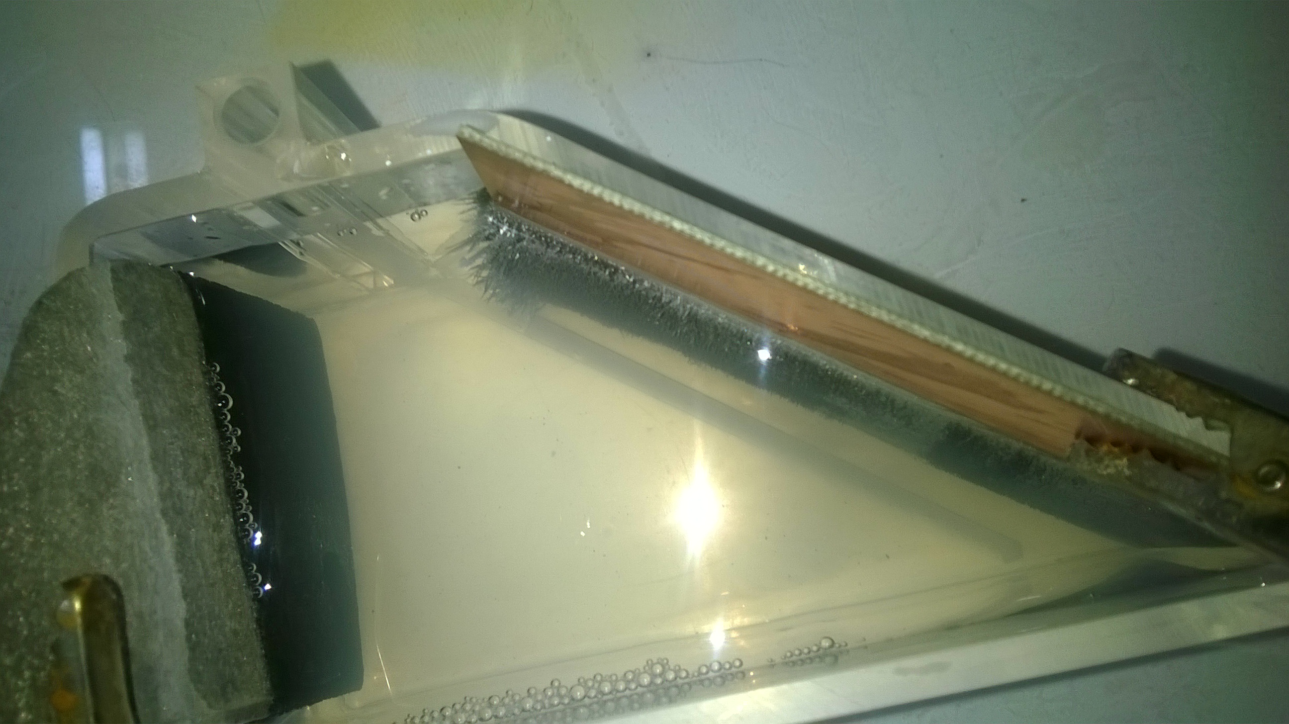

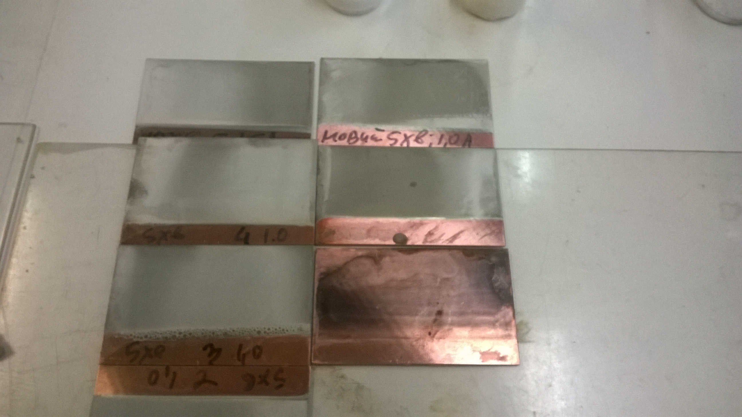

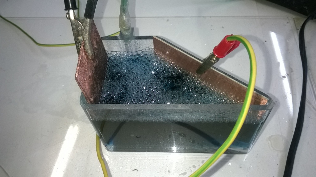

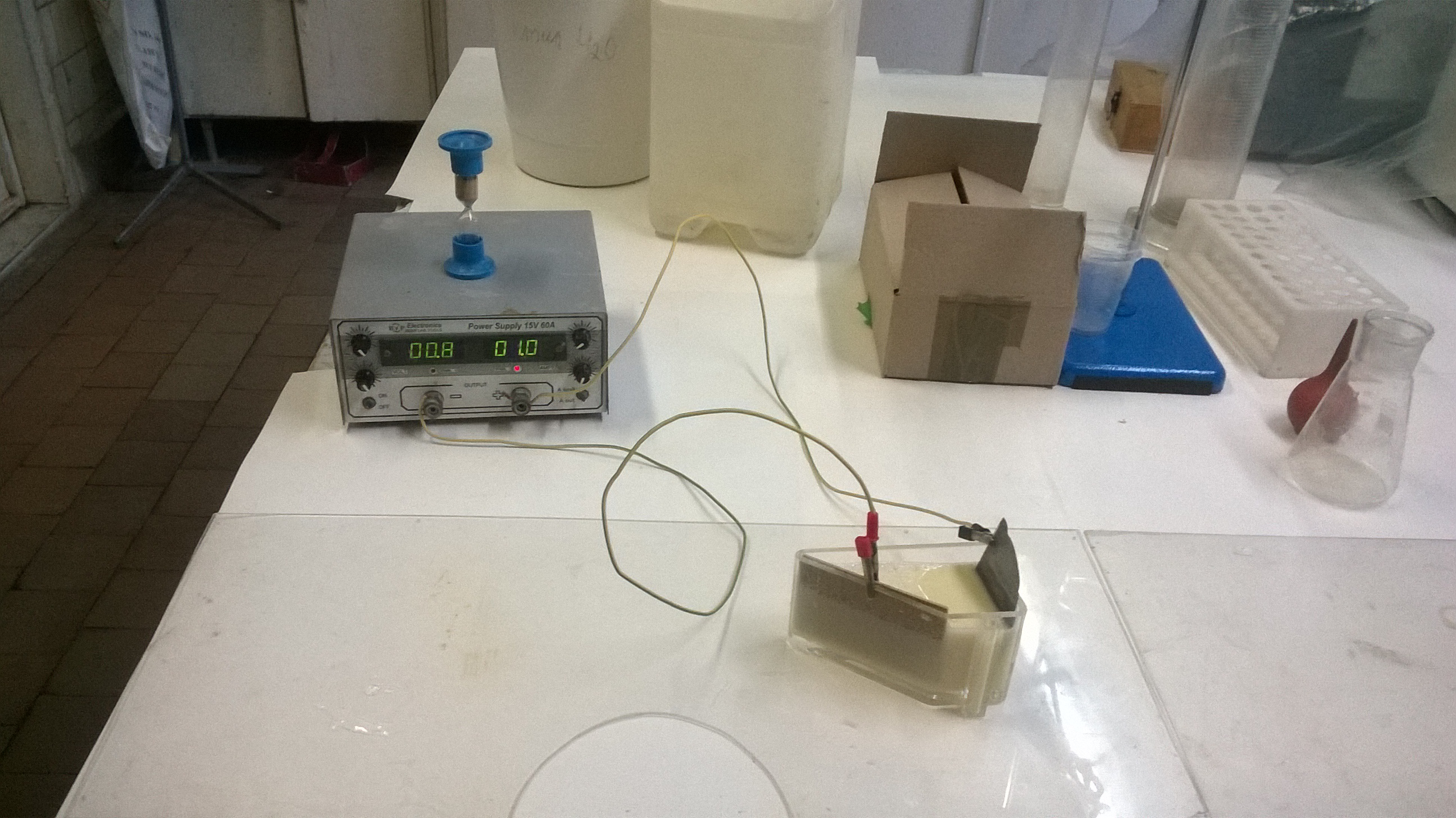

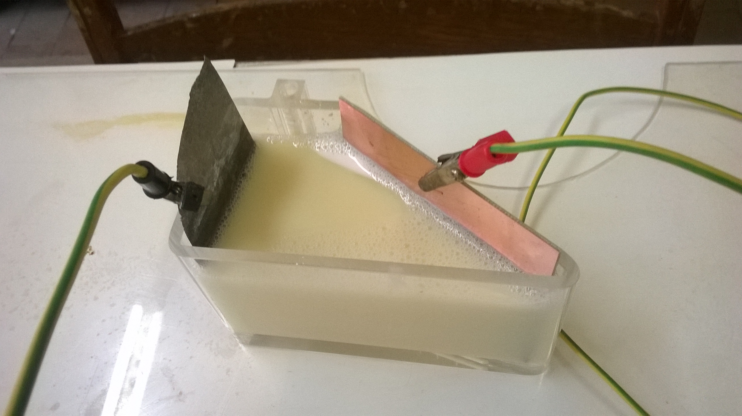

работа с ячейкой Хула

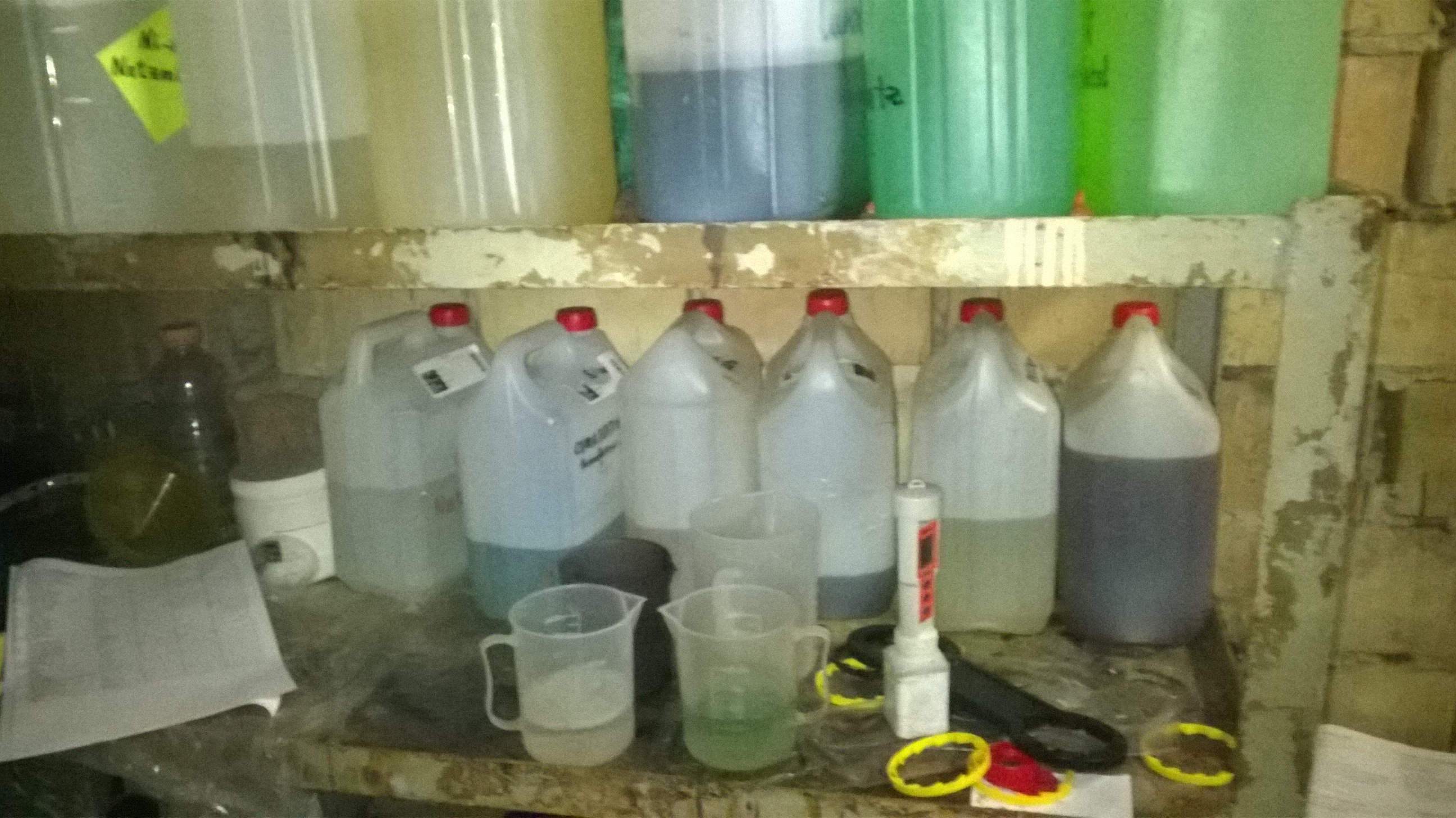

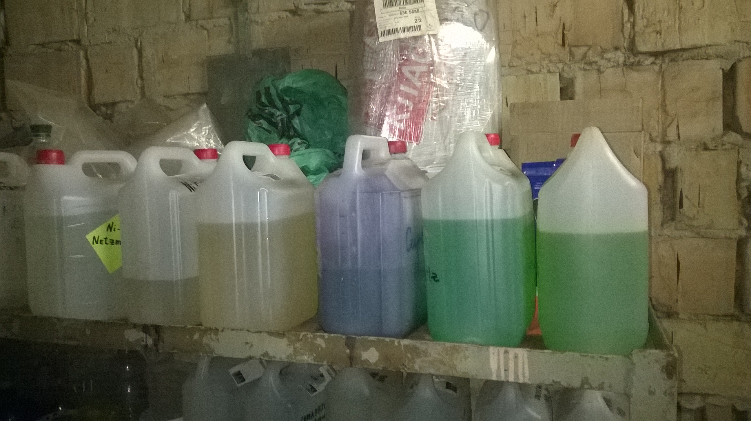

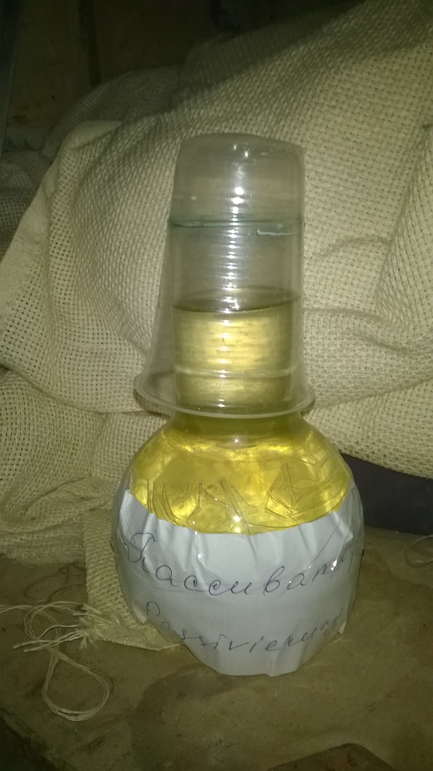

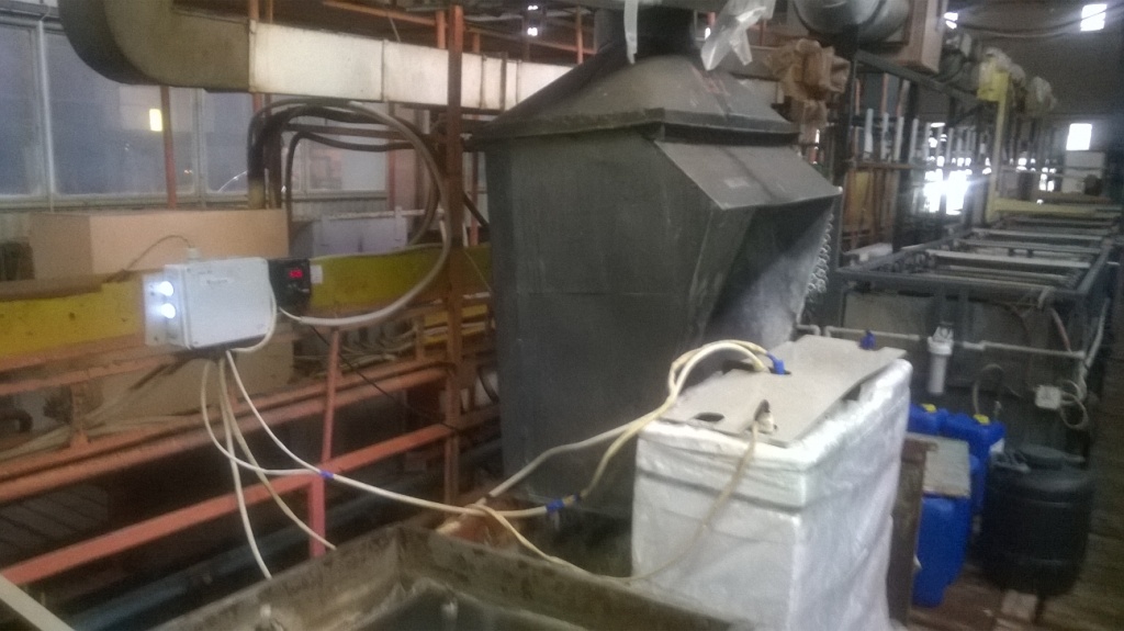

Гальванические добавки.
Состав, разумеется, неизвестен ("секрет фирмы"), известно только для чего конкретная добавка предназначена (смачиватель, антипиттинговая и т.д.) Добавляю в ванны согласно периодичности в количествах по регламенту (или больших, чем в регламенте, - иначе не действуют).

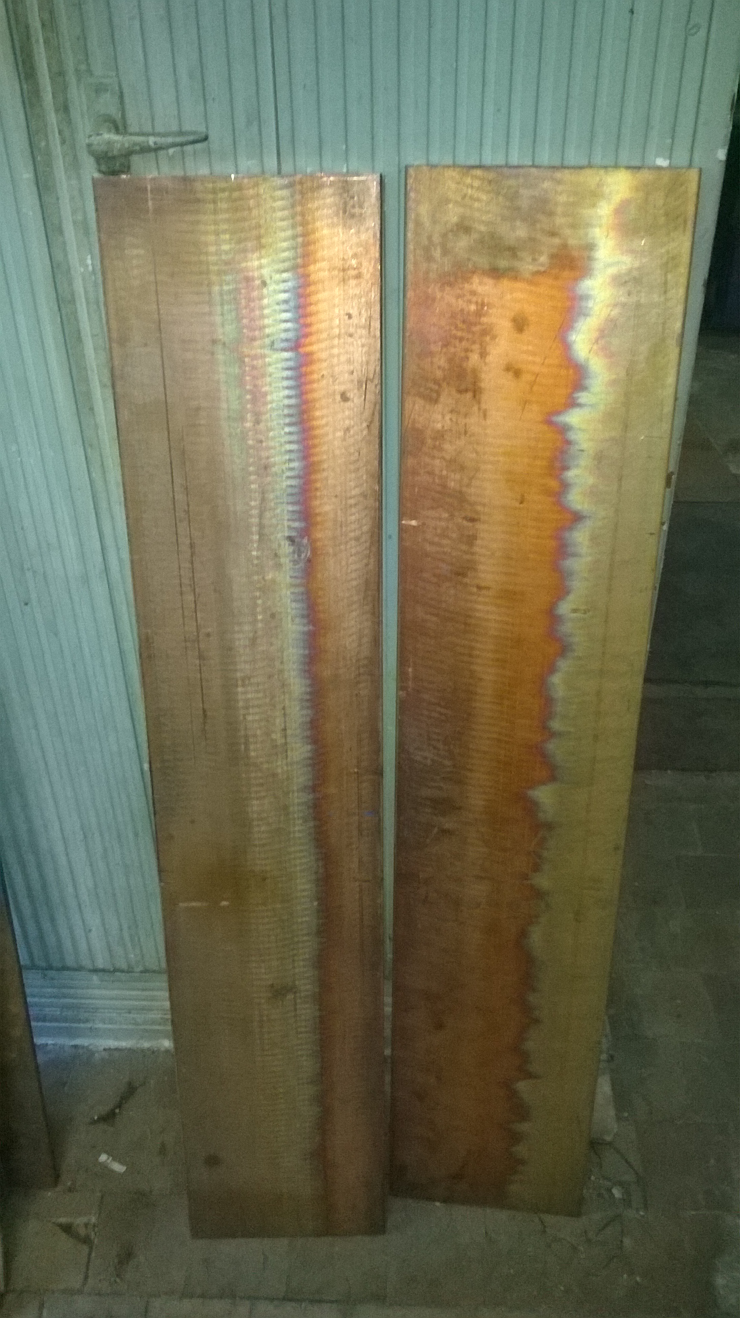

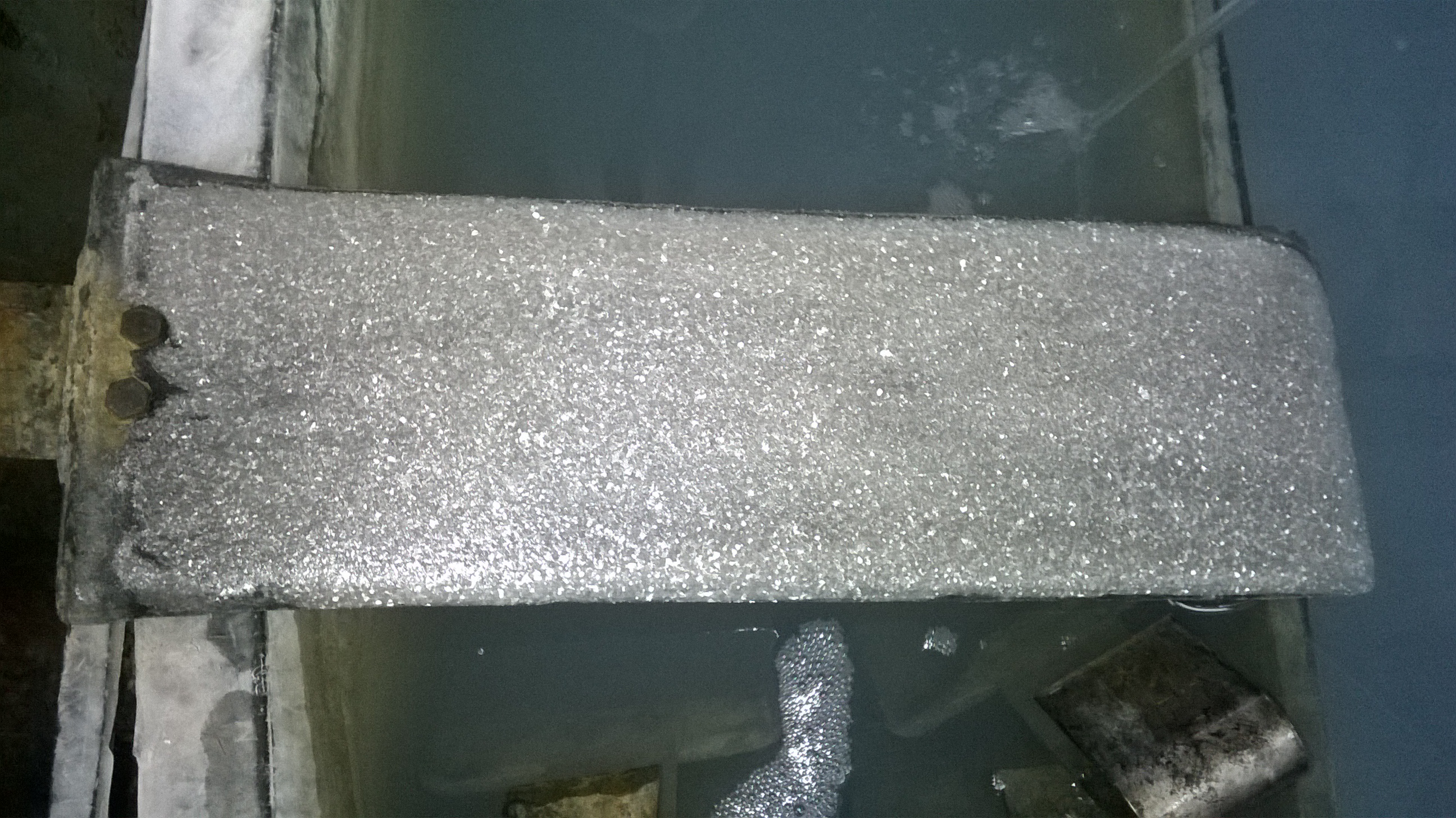

Медные аноды (для ванны сернокислотного меднения):

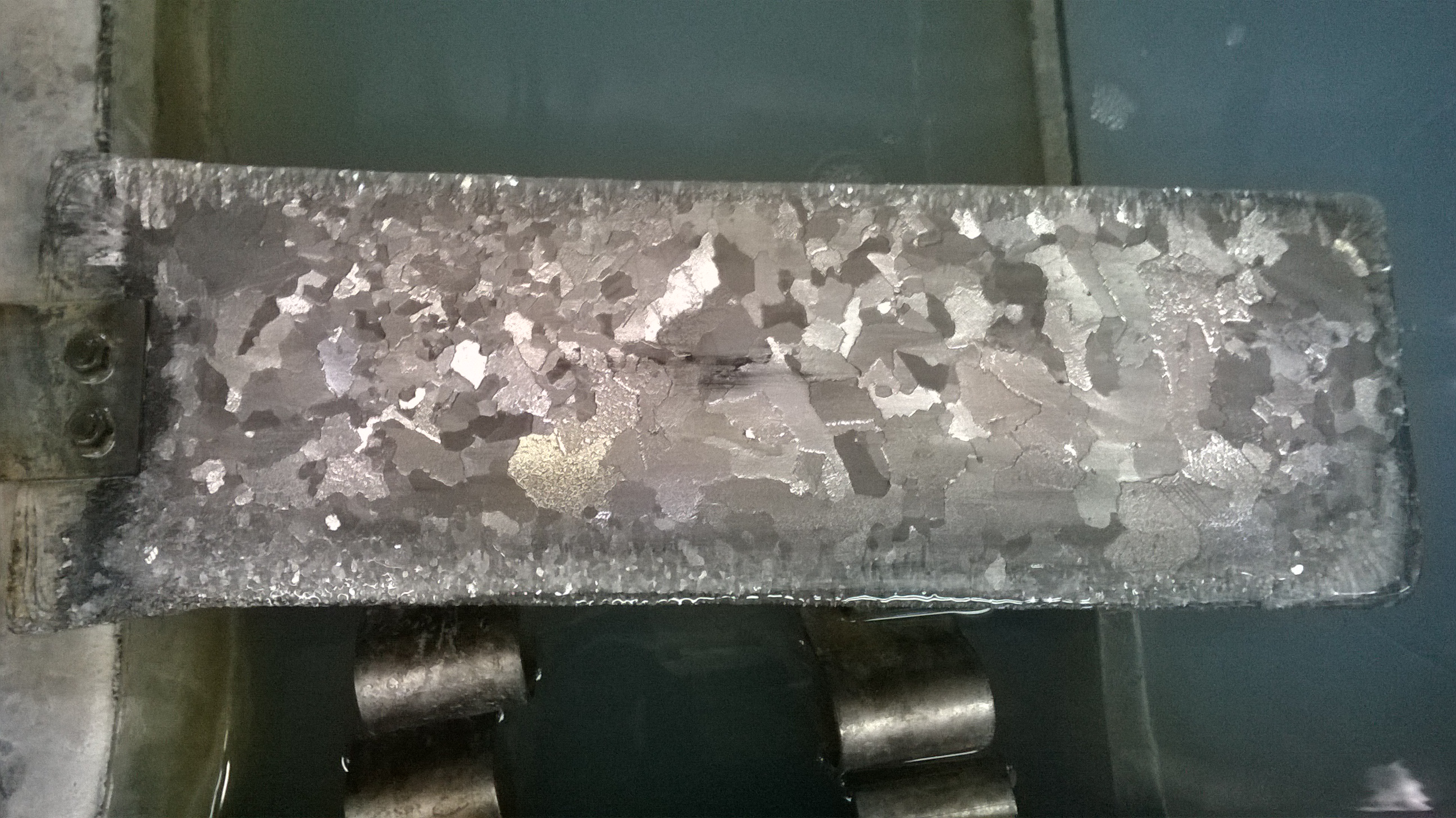

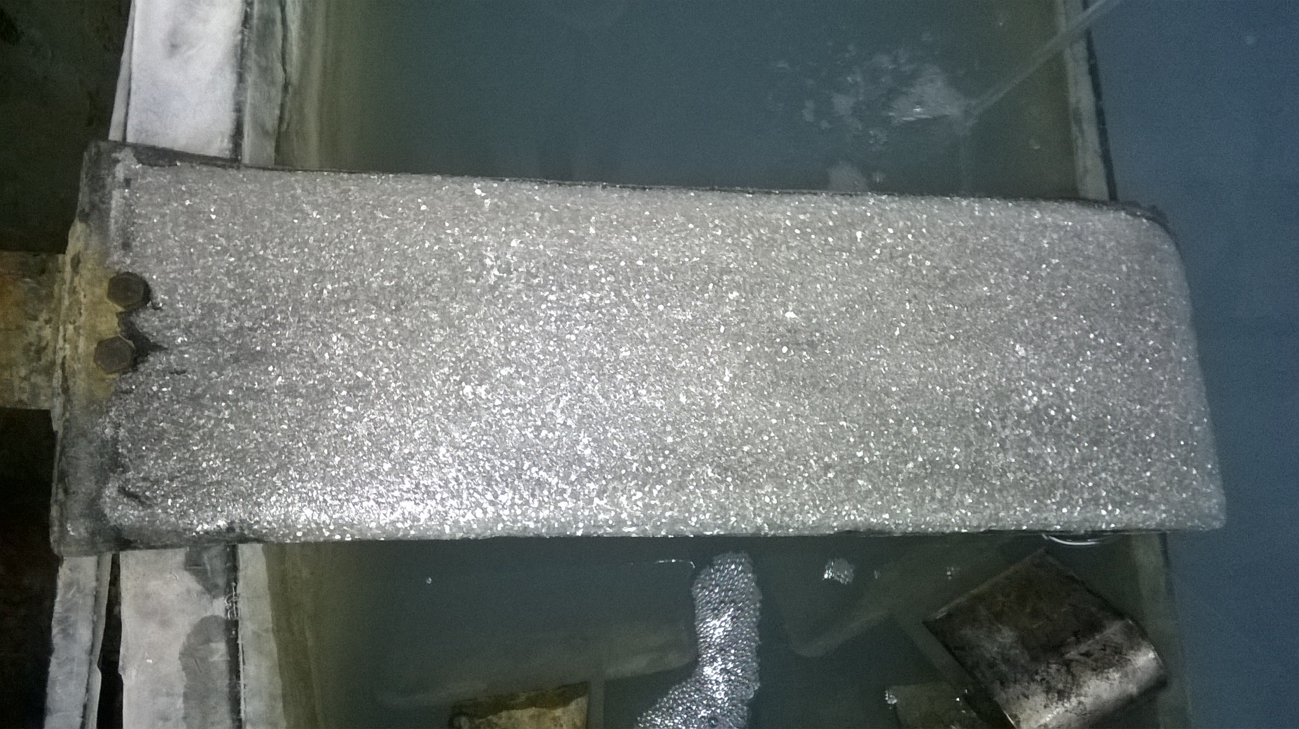

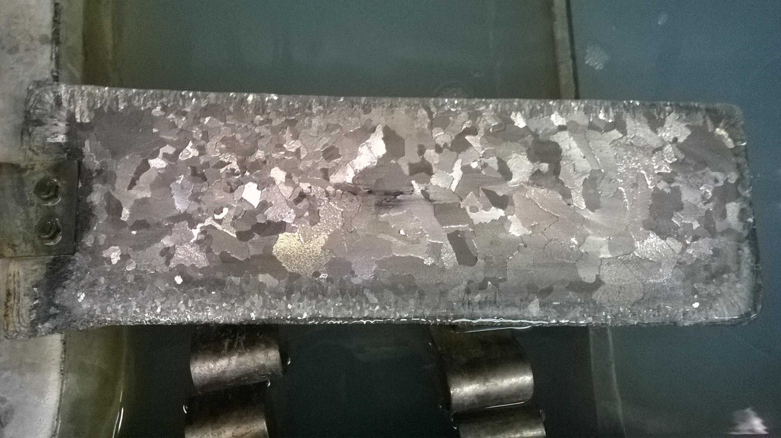

Оловянный анод после чистки (при работе он покрывается черным налетом).

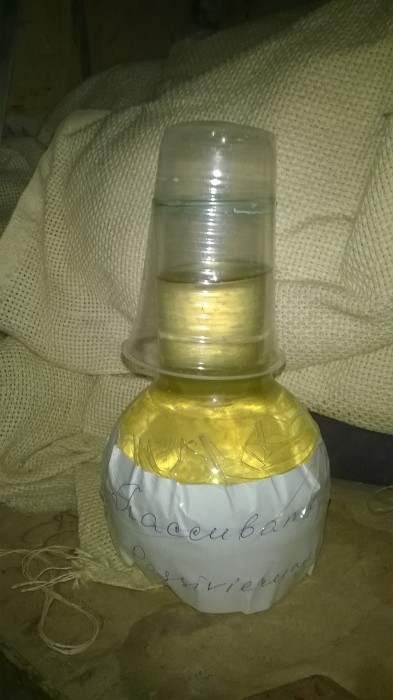

PostPosted: 19 Jul 2019 13:11
Posts: 69225
"Новая" ванна блестящего хромирования (электролит: хромовый ангидрид, совсем немного серной кислоты и гальванические добавки) работает плохо, если в ней нет несколько г/л трехвалентного хрома (2-5, примерно). Чтобы запустить ванну на 1 м3 электролита добавляют около 1 кг сахара - он восстанавливает шестивалентный хром до трехвалентного.
