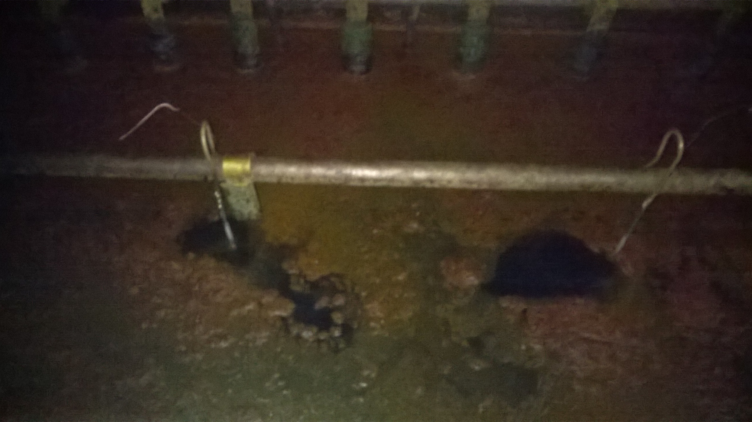

Ванна блестящего хромирования.
Рабочие попросили сделать анализ, чтобы узнать, сколько хромового ангидрида нужно добавить в ванну блестящего хромирования? По моим бумагам (остались от предшественника) нужно добавлять 2-3 кг CrO3 в неделю. Но рабочий который этим занимается, сказал, что так пробовали - плохо. Он добавляет раз в месяц килограммов 5.
По регламенту содержание хромового ангидрида в ванне - 250-350 г/л, причем оптимально - 350 г/л. Последний раз я делал анализ в августе (сейчас - январь), хромового ангидрида там было чуть больше нормы - 368 г/л. Сказал, чтобы пока не добавляли.
Проанализировал сегодня - 309 г/л, т.е., в пределах нормы, но желательно поднять. Ванна кубовая, т.е., нужно (350-309)*1000/1000= 41 кг хромового ангидрида. Говорю рабочему.
- Не может быть. У нас сколько нет.
Беру телефон, считаю при нем. - Правильно.
Говорю, чтобы добавил 10 кг.
Потом иду рассказываю, что и как, бригадиру. Он сказал, что если сразу много добавить - ванна будет работать плохо. Нужно, чтобы килограмм 10.
- Я так Васе и сказал.

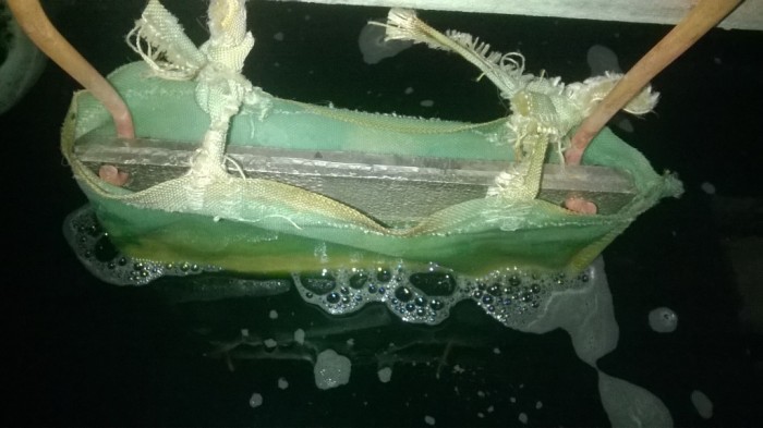

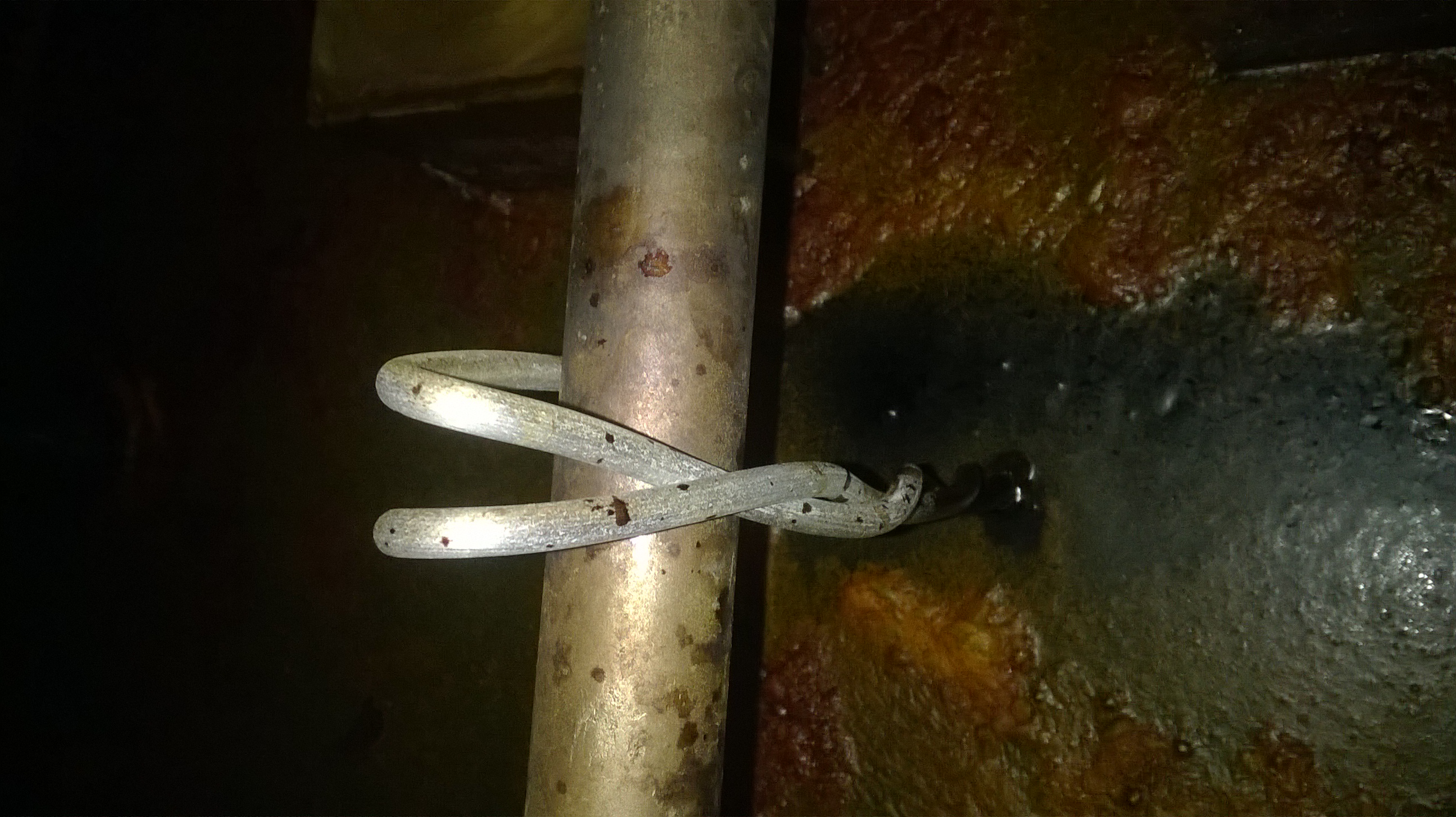

Ванна химического никеля - нанесение покрытия.
Реакция шла вяло, поэтому (когда детали вынули) добавил усиленную норму корректирующих растворов (никель и гипофосфит). Анализ этой ванны не делал уже недели две (нужно - пару раз в неделю). Много другой работы.
Во вторник - ухожу в армию. Пока меня не будет - анализы делать некому. Переживет ли ванна мое отсутствие - не знаю.

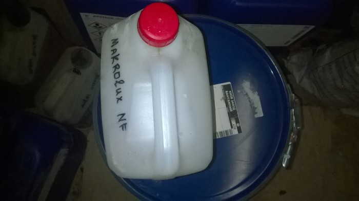

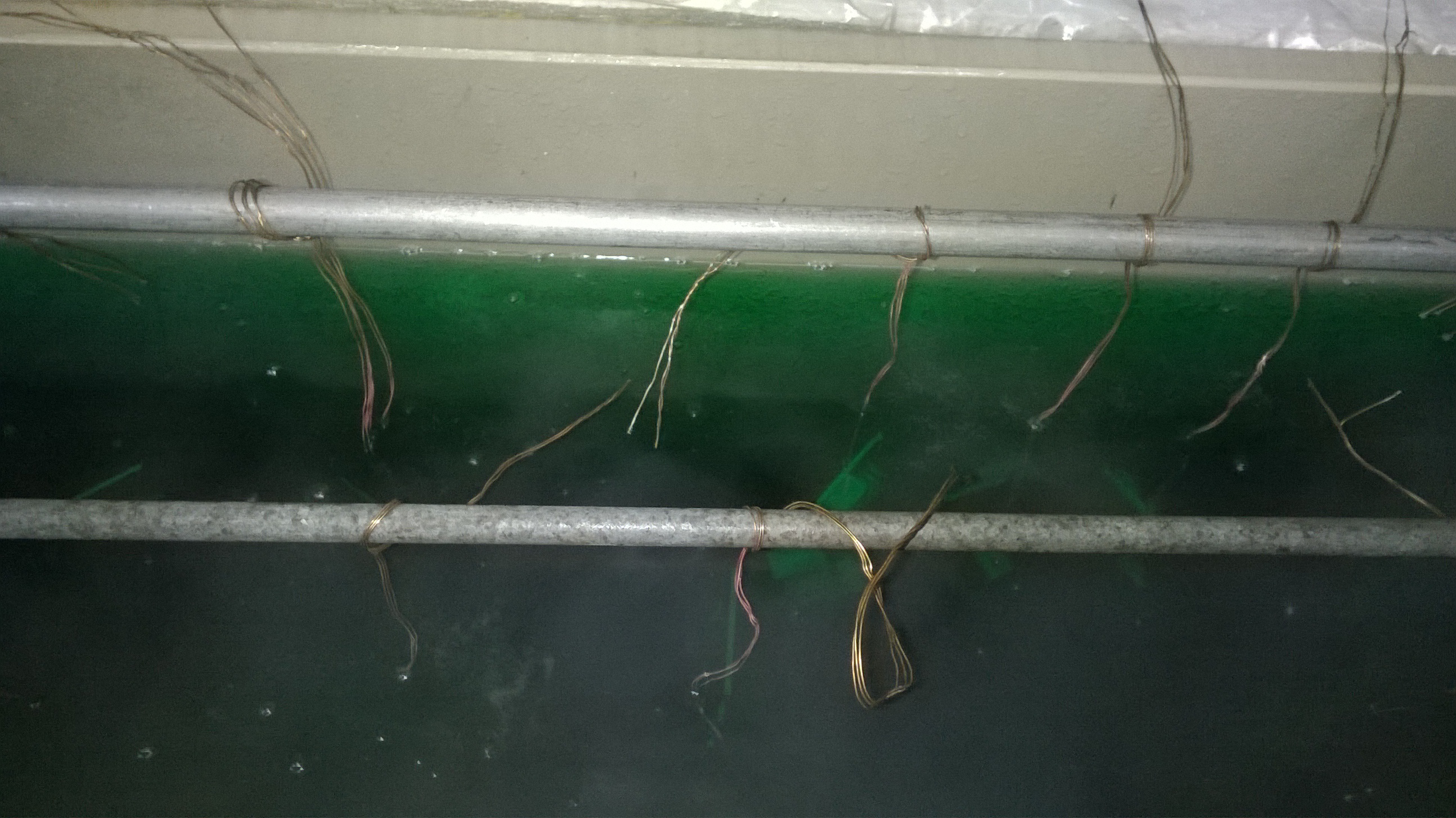

Основная добавка в ванну блестящего никеля:

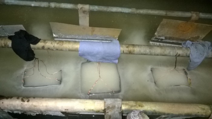

Нагрузка в ванне хрома (алюминиевая проволока d=4-5 мм).
В ванну блестящего хромирования опущена деталь

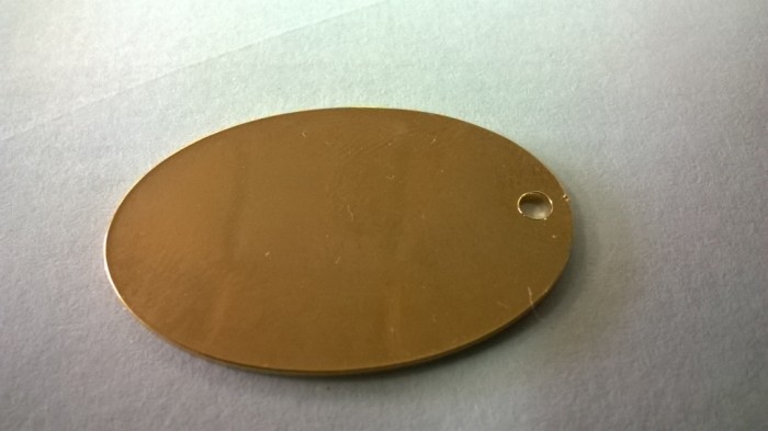

Ванна золочения ч.6
Gold plating bath
http://chemistry-chemists.com/N3_2020/C ... .html#1002

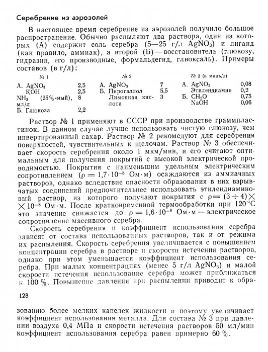

В книжке Химическая металлизация пластмасс(85)Шалкаускас М.,Вашкялис А. описано серебрение пульверизацией.
 Post subject: Re: Вопросы по гальванике
PostPosted: 26 Jan 2021 12:05
Posts: 69174
Спасибо.
Для удобства - выложу часть этой книги по серебрению с помощью аэрозолей:
Саму книгу Шалкаускас М., Вашкялис А. - Химическая металлизация пластмасс (1985) можно скачать по ссылке:
viewtopic.php?p=60191#p60191 (по теме - с.128-129)

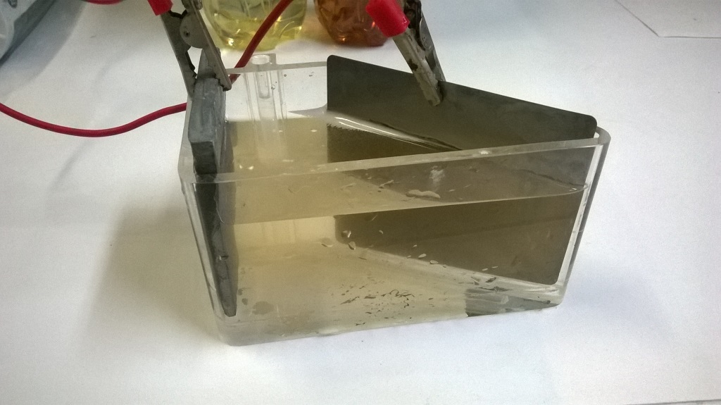

PostPosted: 31 Jan 2021 20:50
Posts: 69174

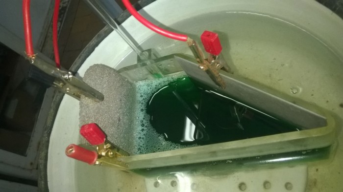

Работа с ячейкой Хулла (кислотный электролит цинкования)
Hull Cell (acidic zinc electroplating)
http://chemistry-chemists.com/N2_2021/C ... -P3-1.html
