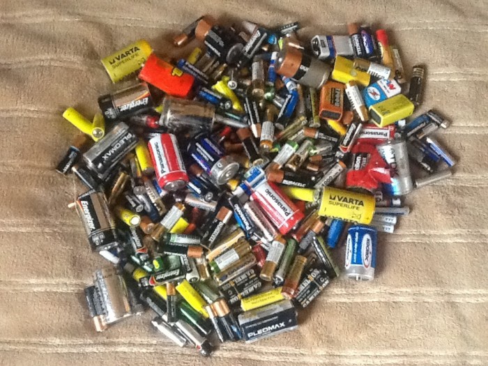

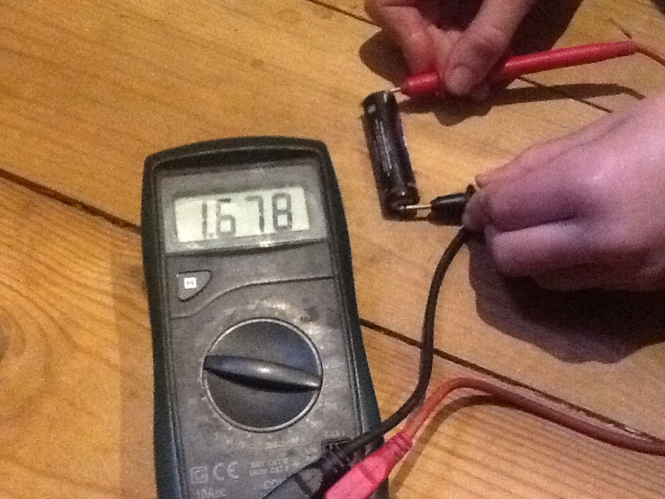

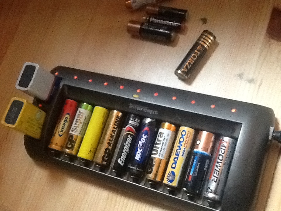

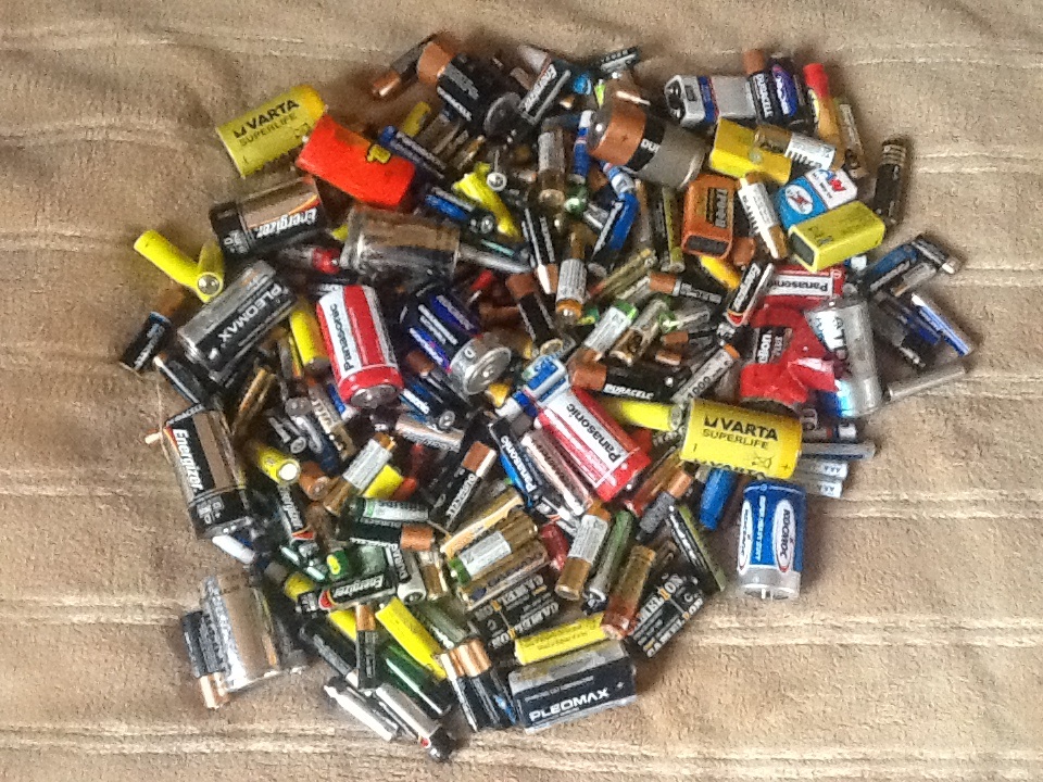

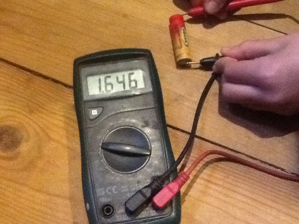

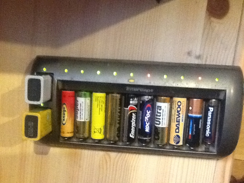

Можно ли восстановить отслужившую батарейку? Оказалось, что можно. Недавно случайно увидел телепередачу о производстве алкалиновых батареек. Оказалось, что в катод вливают кашицу из двух третей цинкового порошка, и одной трети некой "мастики" (состав её "производители ревностно засекречивают"). Эта "мастика" делает возможным подзарядку батарейки. После полной герметизации батарейку отправляют на дозарядку, после чего она поступает в продажу. После этого, у меня появился вполне оправданный вопрос: а нельзя ли зарядить батарейку дома, после её разрядки? Ранее коллега на форуме писал, что слабым током можно осторожно дозарядить батарейку, до трети первоначального объёма.
Что-ж, решил провести эксперимент. Взял старую алкалиновую батарейку, с напряжением в 0,23 вольта. Решил не рисковать и не использовать какой-нибудь обычный блок питания: если через батарейку пойдёт слишком большой ток, то дело может кончится тем, что в от сильного давления внутри батарейки откроется предохранительный клапан, и батарейка выпустит фонтан щелочного электролита. Поставил на зарядное устройство для батареек аккумуляторов. Зарядник, по причине "большого ума" сначала ругался, чувствуя, что что-то не то. Но потом всё же согласился и стал заряжать батарейку. Примерно через пол часа на заряднике замигала лампочка 'ошибка'. Батарейка оказалась тёплая: градусов около 30 - 35. Померил напряжение - 1,74 вольта. Эксперимент удался. Очевидно, зарядник выдал ошибку потому, что поведение батарейки сильно отличается от аккумулятора.
Теперь повторил эксперимент с кроной. В результате эффект тот же, но лишь с той разницей, что после 'ошибки' я крону вытащил, и вставил обратно. Простояв ещё минут 5, зарядник выдал положительный результат: мол, заряжено. Померил напряжение - 11,6 вольт! Но после остывания батарейка выдавала справедливые 10.4 вольта.
На следующий день продолжил в большем масштабе. Значит так: из батареек нужно отсортировать протёкшие, как не старайся, зарядник их не принимает, что не удивительно. Если заряд батарейки равен или близок к нулю, то зарядник её не чувствует и не заряжает. Вышел из этого положения очень просто: вставляю пустую батарейку на зарядку, и с помощью тонких проводков подключаю параллельно к ней заряженную батарейку. Зарядное устройство чувствует напряжение, и начинает тестировать подключенный к ней элемент. Теперь можно хорошую батарейку отключить.
Из экспериментов с заряженными батарейками: пропустил через зарядку батарейки типа ААА трижды (каждый раз разряжал их на фонарике). Не могу сказать, что разряжаются они сильно быстрее новых, по времени сопоставимы. Все три зарядки результат по времени и напряжению один и тот же. Не знаю, сколько протянет батарейка циклов разрядок и зарядок, но явно не менее 5. Чем дело кончится: не знаю, либо кототким замыканием, либо извержением щелочного электролита если подскочит давление.
Правило зарядки: ставим в зарядное устройство батарейки, ждём. Нужно всегда находиться рядом, и когда какая-нибудь батарейка покажет ошибку, нужно её вытащить и вставить обратно. Через пол часа обычно уже две трети батареек заряжены. После завершения зарядки на батарейках напряжение порядка 1,7 - 1,8 вольт, после охлаждения падает до 1,6 - 1,7.
Так же, как оказалось, можно заряжать и солевые батарейки. Но только не глубоко разряженые: если цинковый стаканчик весь изъеден, то зарядник батарейку не принимает, очевидно, испарился электролит. А с сохранившимся стаканчиком батарейку зарядил с 0,5 вольт до 1,55. Но пока что только однократно.

Интересно конечно, однако как-то ненаучно. Я бы порекомендовал (рекомендовать оно легко конечно :ah: ) собрать простой измеритель емкости - например, основные принципы хорошо изложены в этой статье. А потом сравнить новую батарейку с перезаряженной.
И тут еще:
http://photo-ek.ru/workshop/accu-meter-circuitry.html

Измеритель ёмкости: интересная штука, когда будет время, сделаю.
Кстати, а вот измеритель заряда батареи на батарейке "дюрасел" что измеряет? Потому что напряжение у батарейки зашкаливает. А индикатор на батарейке показывает "полноту" чуть более чем на три четверти.
 Post subject: Re: Батарейки. самодельные и заводские
PostPosted: 05 Dec 2014 22:34
Ток. Это правильнее чем измерять напряжение.

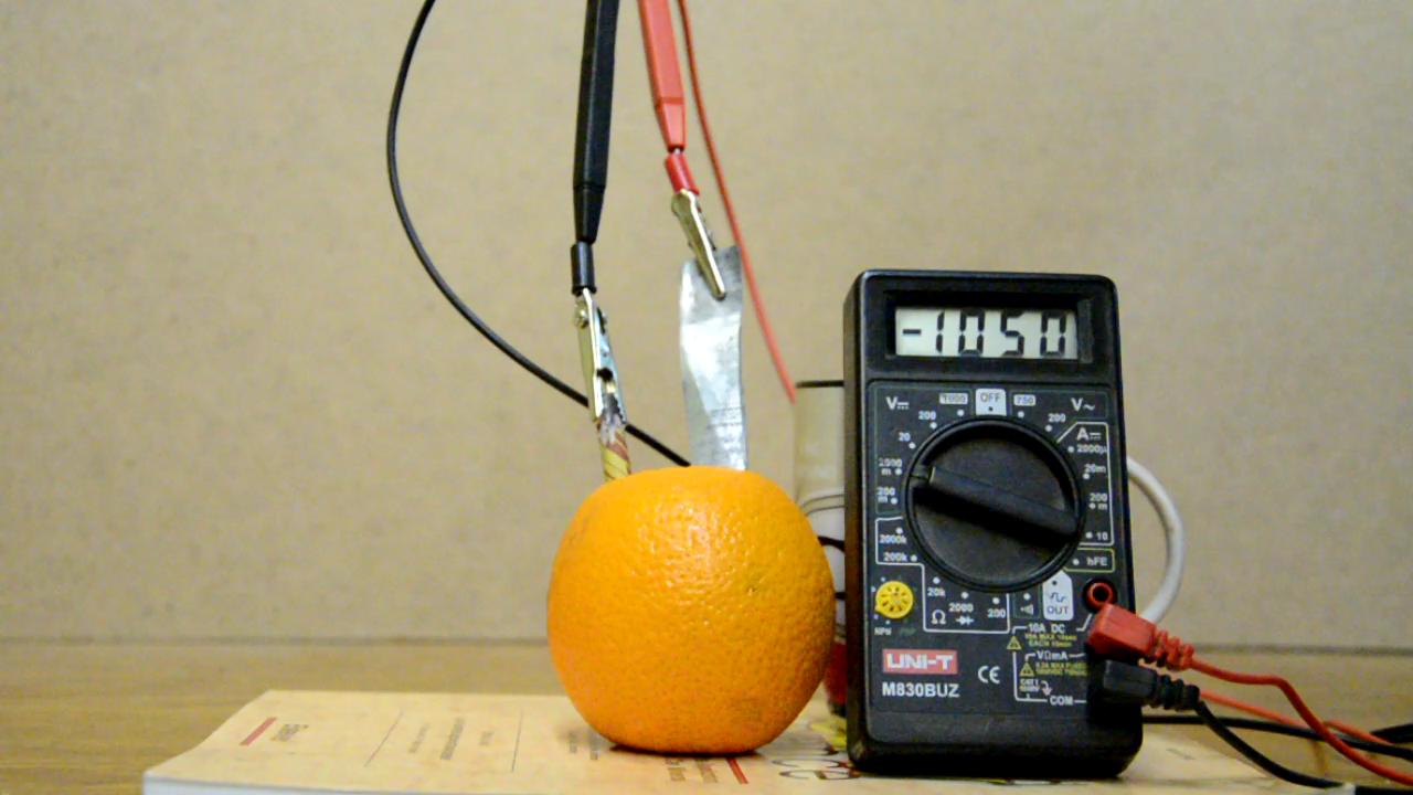

Фруктовая батарейка - графит и титан (инертный анод)
http://chemistry-chemists.com/N7_2014/C ... -P8-6.html

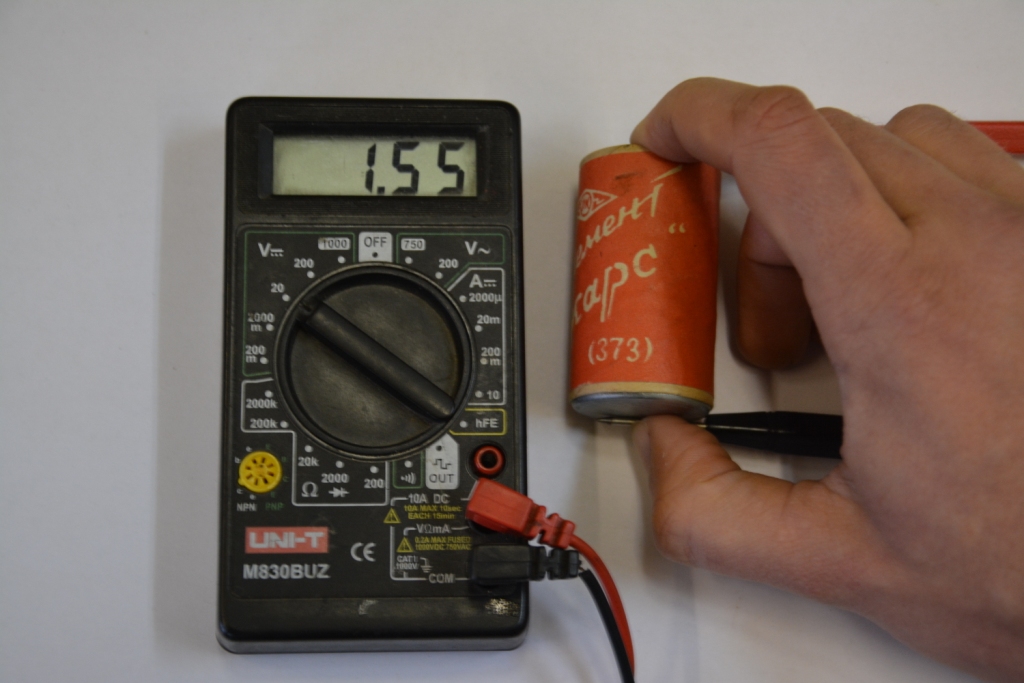

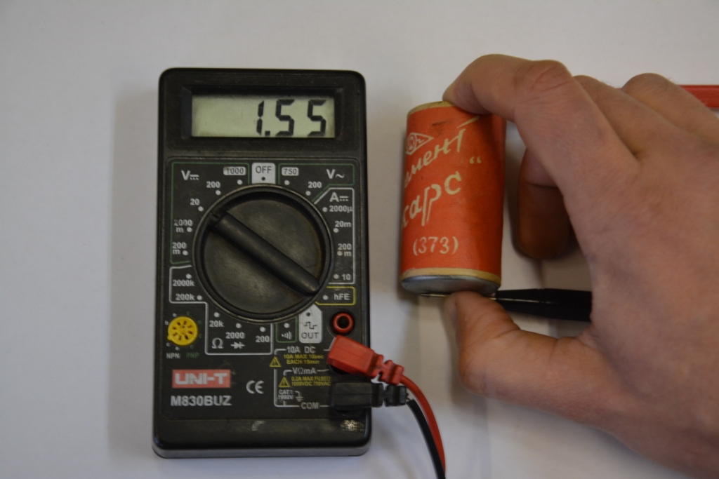

Батарейка "Марс" (старый марганцево-цинковый элемент)
http://chemistry-chemists.com/N1_2015/C ... -P1-2.html
PostPosted: 25 Dec 2014 23:31
Posts: 7061
Батарейка представляет собой марганцево-цинковый элемент (элемент Лекланше), который был широко распространен в 1970-1980 гг. Тогда подобные батарейки использовались в фонариках, радиоприемниках, пультах управления телевизоров и других электрических приборах с автономным питанием.
По поводу пультов вы несколько погорячились, как мне кажется. :)
Еще были "круглые" батерейки меньшего размера, они были более дефицитными и стояли, кроме всего прочего, в приборе радиационной разведки ДП-5В. Нам, студентам, демонстрировали работу прибора на этих батареях, покрытых сверху уже изрядным слоем продуктов коррозии.
Нашел, КБ-1 этот тип назывался

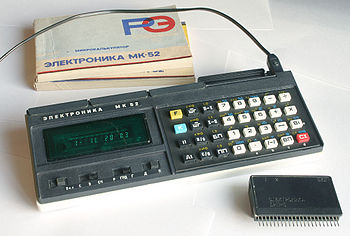

"Пальчиковые" AA были, но были еще большим дефицитом, в частности, программируемый калькулятор Электроника МК-52 на них работал (4 шт)
https://ru.wikipedia.org/wiki/Электроника_МК-52
У него было преимущество - возможность работы от розетки через блок питания. Эти калькуляторы я помню: в году эдак 1997 нас в институте заставляли на них программировать, хотя к тому времени на факультете стали появляться первые компы с Windows.
Кстати, делал эти калькуляторы киевский завод "Квазар".
Такой видел у товарища, он приносил его на экзамен по вычмату.
У меня был (вернее даже есть, валяется где-то на антресолях) МК-56, он отличался чисто "стационарным" исполнением (без батареек) и отсутствием ПЗУ, так что программы приходилось вбивать каждый раз заново.
Точно помню, что руководстве по лабораторным работам по физхимии в конце книги были тексты программ для обработки результатов работ с помощью этих калькуляторов, я по ним и разбирался с работой на этом калькуляторе, т.к. инструкции у меня не было. К "обратной польской записи" удалось привыкнуть не сразу :)
