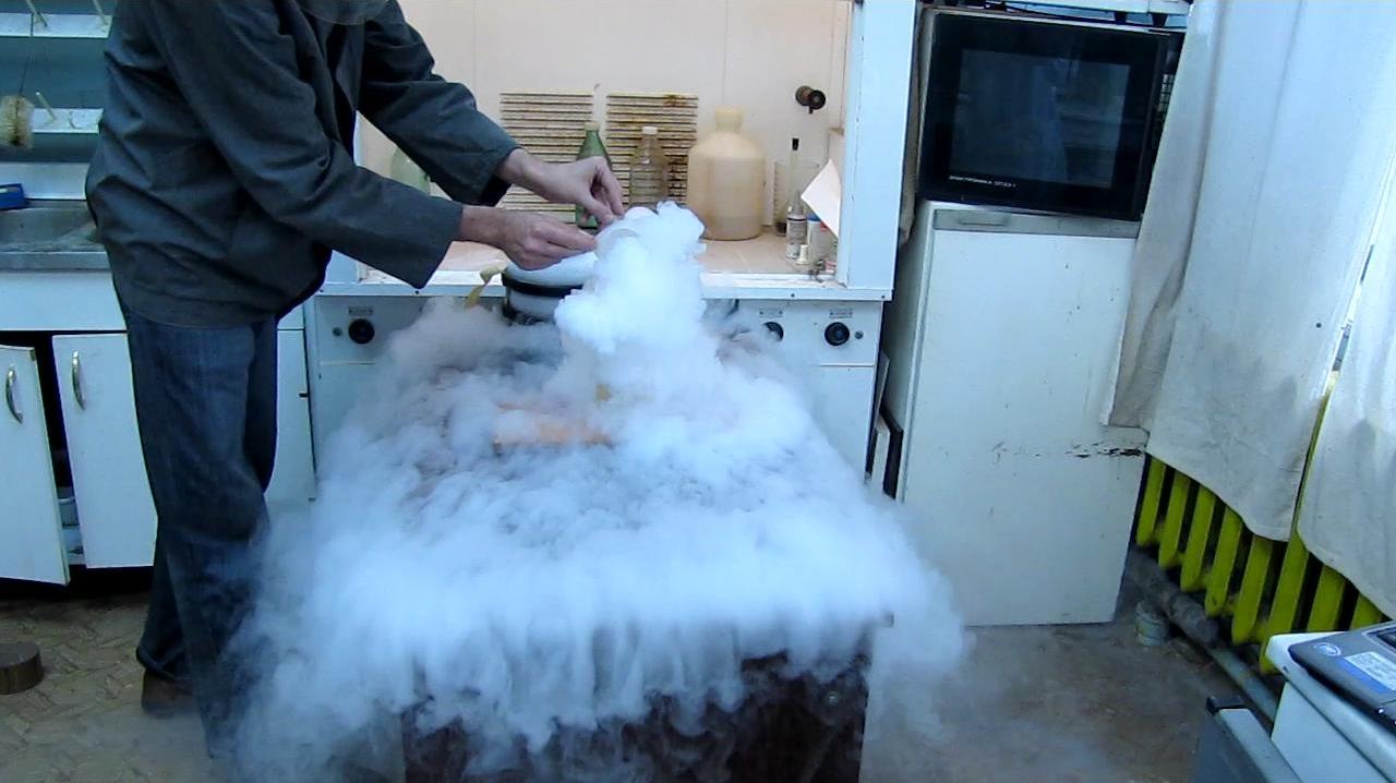

Получение тумана с помощью жидкого азота ч.5
http://chemistry-chemists.com/N1_2013/C ... -U6-5.html
