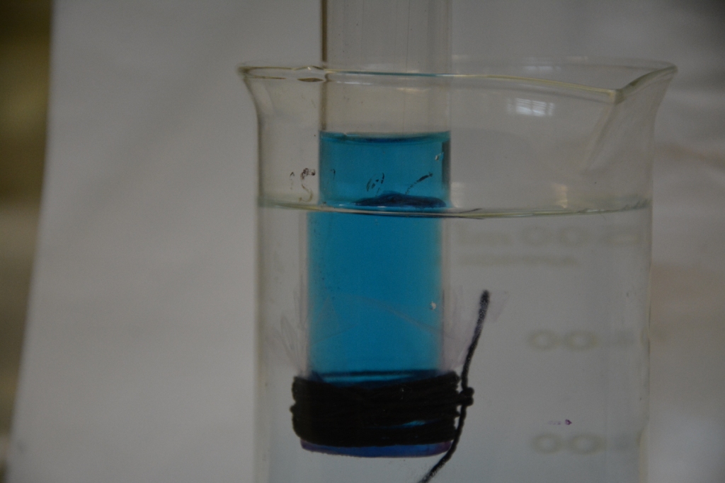

Осмос - раствор сульфата меди (медного купороса)
http://chemistry-chemists.com/N1_2015/C ... P10-1.html

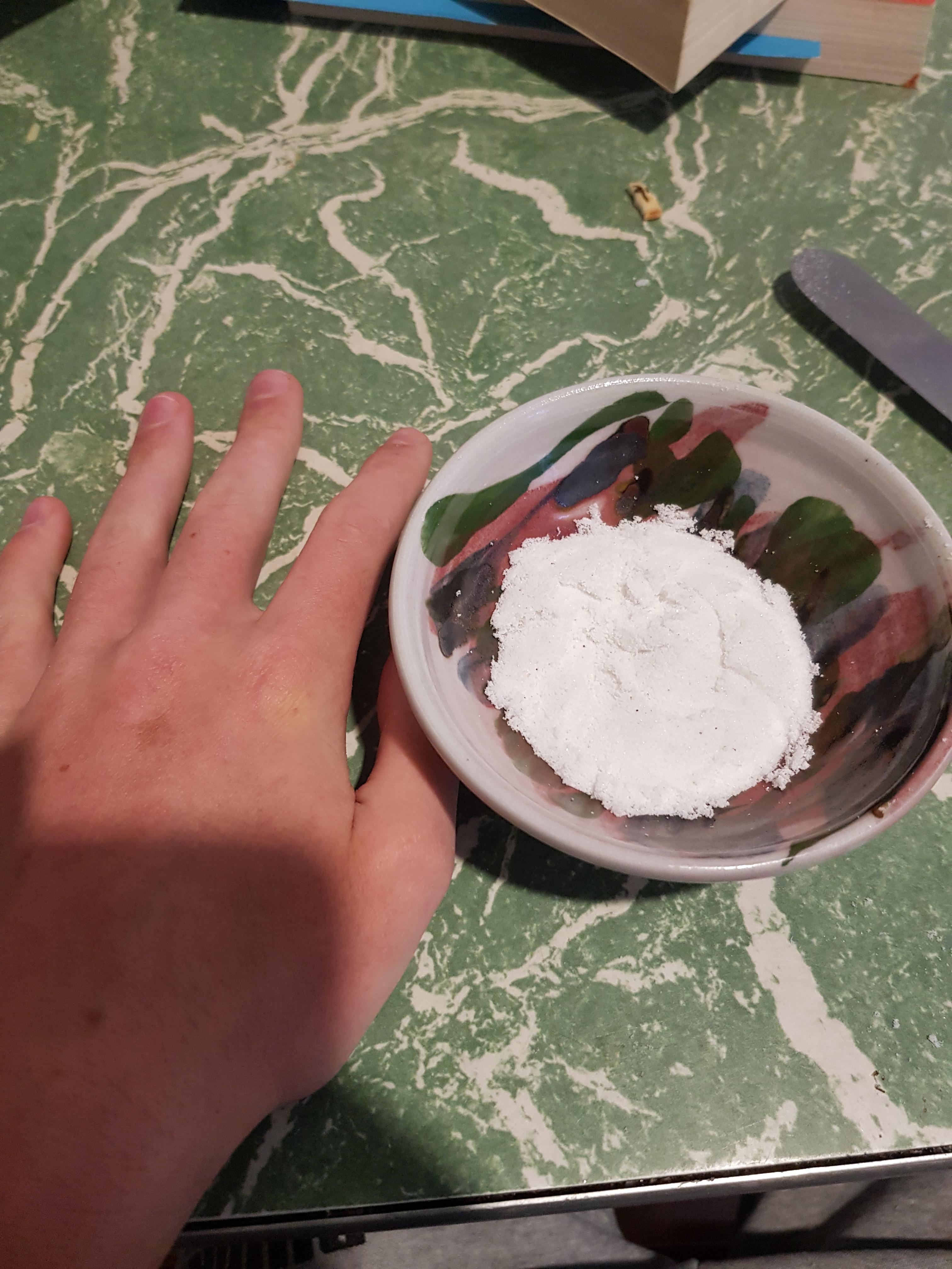

Соль, полученная выпариванием литра морской воды:

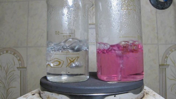

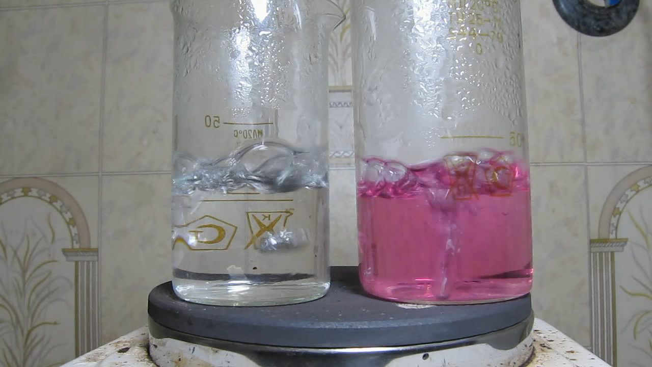

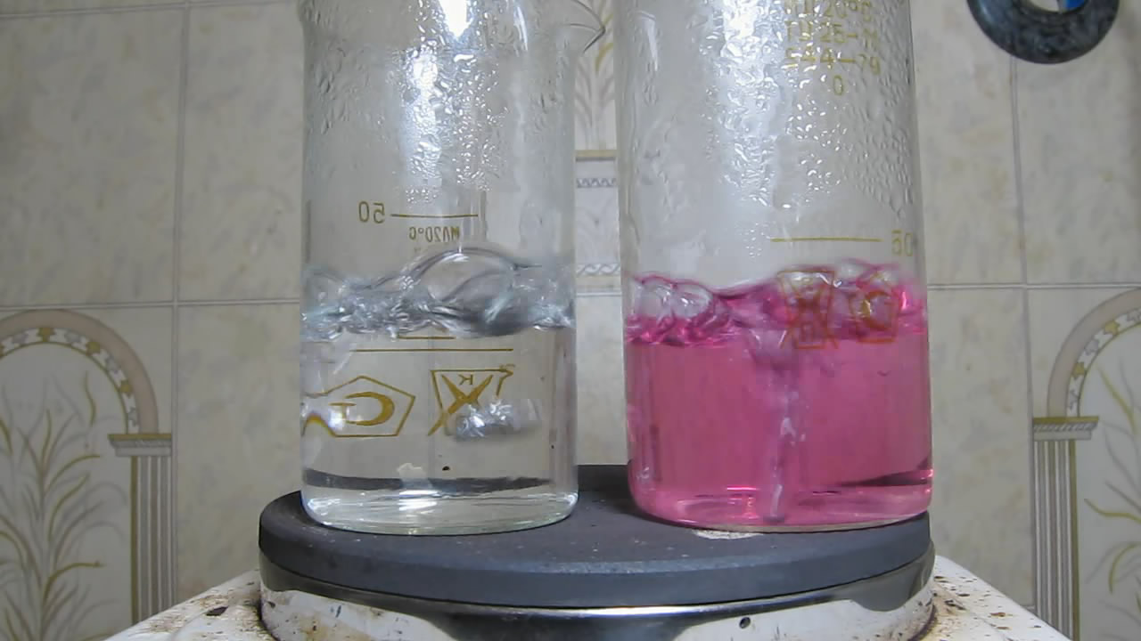

Гидролиз (водопроводная вода) / Hydrolysis (tap water)
http://chemistry-chemists.com/N4_2021/C ... -P7-1.html
 Post subject: Re: Растворы (физическая химия)
PostPosted: 15 Sep 2021 12:56
Posts: 69212
Оставил стакан с водопроводной водой после кипячения (с добавкой фенолфталеина). После двух суток окраска стала бледно-розовой. Неужели обесцветится?
PostPosted: 16 Sep 2021 16:05
Posts: 69212
Через 76 часов окраска фенолфталеина почти исчезла - остался еле заметный розовый оттенок (статью дополнил).

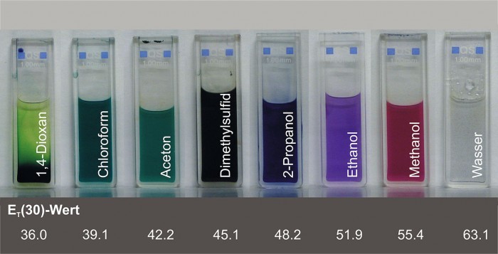

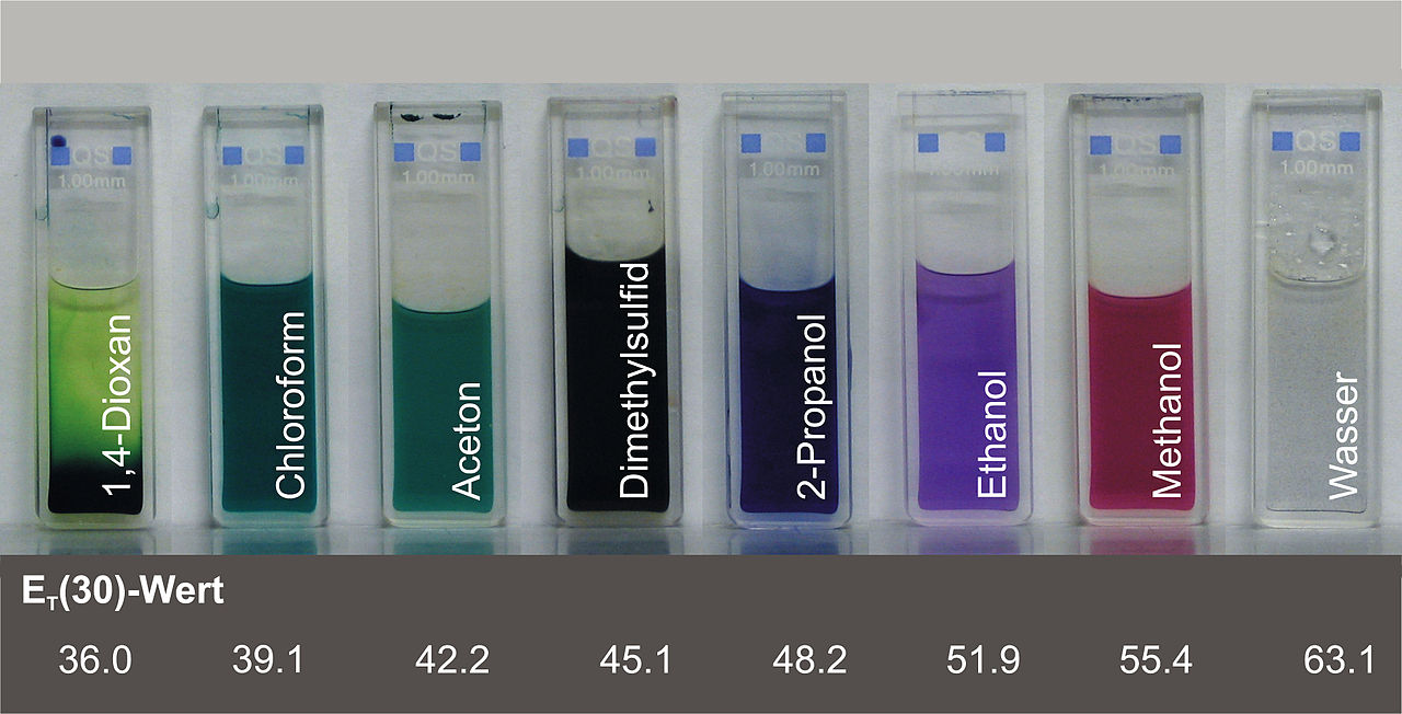

Краситель Reichardt's dye (Betaine 30, "краситель Рейхардта") в различных растворителях в порядке возрастания полярности слева направо:
File comment: Reichardt's dye
- демонстрация явления сольватохромизма (одно и то же вещество, будучи растворенным в растворителях с разной полярностью, дает растворы разного цвета). Данный краситель обладает сильным эффектом сольватохромизма и с успехом используется для демонстрационных экспериментов.
На химических факультетах в США студентам предлагается его предварительно синтезировать. Протокол отчета включает в себя описание методики синтеза, описание наблюдения сольватохромизма. А в случае ошибок или отклонений дать комментарии как это можно исправить/улучшить.

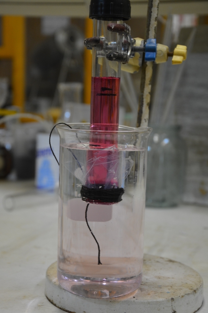

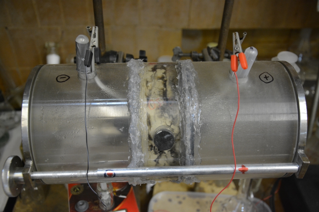

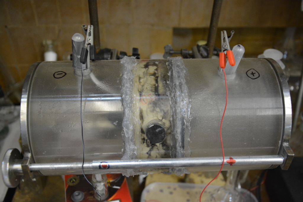

Установка для электродиализа (разделение изотопов)
Device for electrodialysis (isotope separation)
http://chemistry-chemists.com/N3_2022/C ... -P5-1.html

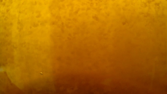

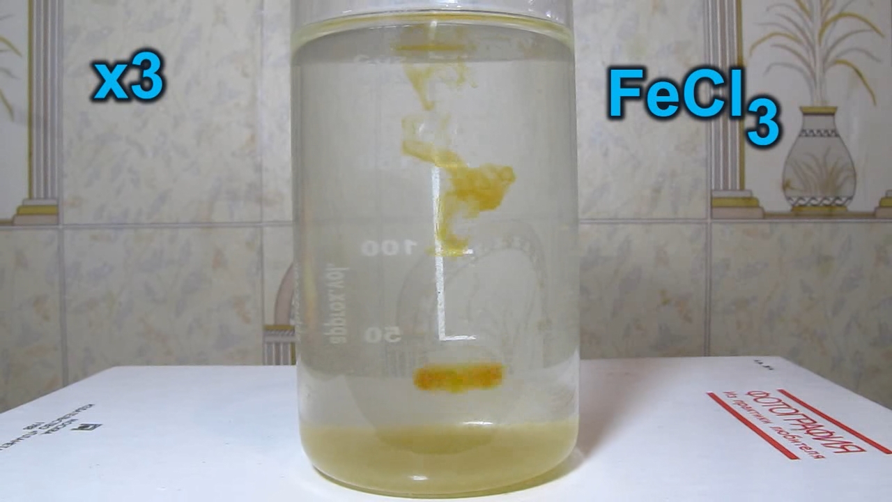

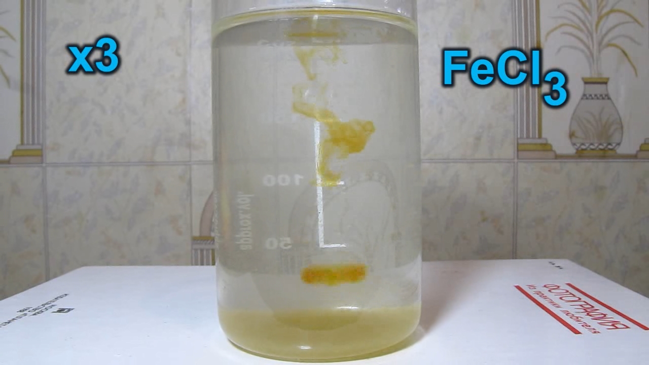

Iron chloride (III) and water - pt.1, 2 / Хлорид железа (III) и вода
http://chemistry-chemists.com/N2_2023/C ... -P4-1.html

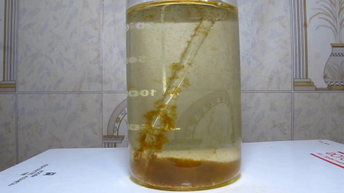

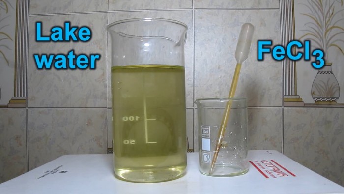

Natural water and chemical reagents (demonstration model of water treatment process)
Lake water, iron (III) chloride and calcium hydroxide - p.1
Переводить на английский оказалось очень сложно и трудоемко - даже с использованием гугловского переводчика - сильно вымотало. Плюс при вычитке понадобилось много правок, а это критерий, что их надо гораздо больше (заметил не все).

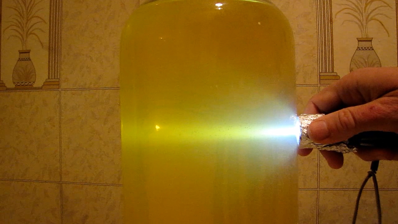

Lake water and iron (III) chloride - pt.2
http://chemistry-chemists.com/N3_2023/C ... .html#1002

Lake water, potassium hydroxide and iron (III) chloride - p.3
http://chemistry-chemists.com/N3_2023/C ... -P7-2.html
Lake_water_potassium_hydroxide_iron_III_chloride-36.jpg [ 332.82 KiB | Viewed 31051 times ]
