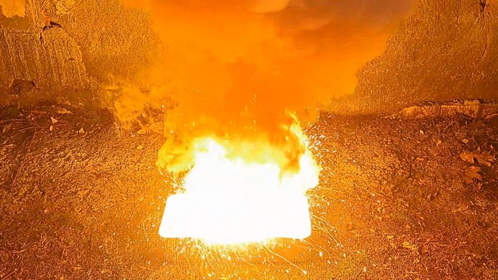

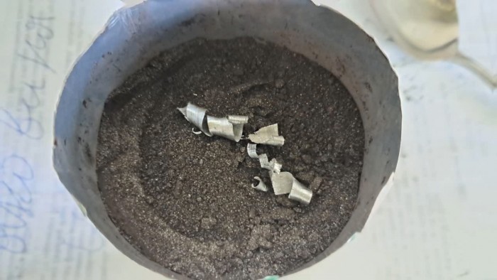

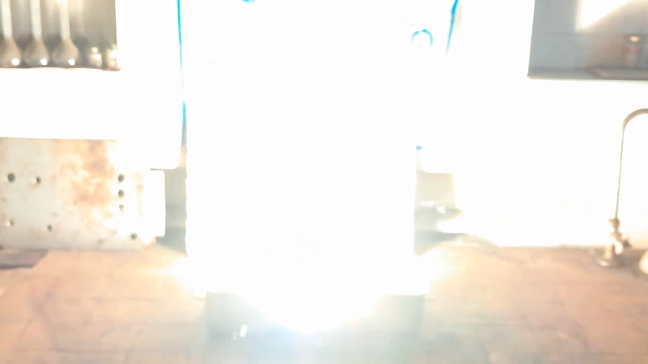

Combustion of Thermite: Calcium Sulfate/Aluminum (CaSO4/Al) - Part 22
http://chemistry-chemists.com/N2_2025/C ... 10-10.html
Combustion_of_thermite-aluminum-calcium-sulfate-5.jpg [ 507.94 KiB | Viewed 8092 times ]
Combustion_of_thermite-aluminum-calcium-sulfate-22.jpg [ 394.54 KiB | Viewed 8092 times ]
Combustion_of_thermite-aluminum-calcium-sulfate-32.jpg [ 140.21 KiB | Viewed 8092 times ]
Combustion_of_thermite-aluminum-calcium-sulfate-34.jpg [ 227.61 KiB | Viewed 8092 times ]
Combustion_of_thermite-aluminum-calcium-sulfate-37.jpg [ 486.25 KiB | Viewed 8092 times ]
 Post subject: Re: Термиты и алюминотермия
PostPosted: 22 May 2025 06:08
Posts: 13603
При прокаливании алебастра контроль веса не проводили?

Posts: 69175
Нет - решил, что это лишнее, хотя возможность была.
chemistvaleriy wrote:
Прожарювання алебастру тут зайве. Я колись робив подібний терміт але з магнієм й невиличким додатком нітрату натрію. В описі составу в книжці з якої я взяв рецепт було прописано що це німецький ерзац чито запалювальний чи то освітлювальний состав який заливався в боєприпаси в замішаному з водою стані. Алебастр виконував роль не тількі окислювача а й зв'язуючого
Магній у цьому випадку не ідентичний алюмінію. Магній активно реагує при нагріванні з водою, парою та кристалогідратами, алюміній - ні.
Пам'ятаю, як у дитинстві приготував суміш сульфату міді х5Н2О та порошку магнію - спалахнула при підпалюванні. З алюмінієм я таке навіть не намагався.

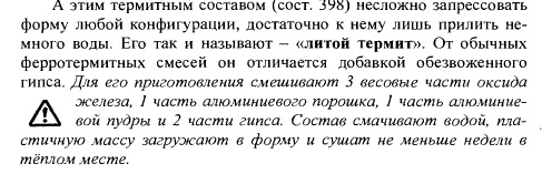

Подивився ще Чувурина, у нього описан комбінований литий терміт з оксидом заліза й гипсом.
Теж можна спробувати

Posts: 69175
P.S. В статті помилка " Далее, воспользовался первой рецептурой термита, исключив гипс и касторовое масло." з контексту очевидно що прибрана сірка
Дякую - виправив.

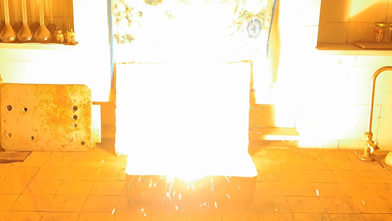

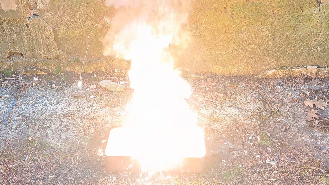

Combustion of Thermite: Calcium Sulfate/Aluminum (CaSO4/Al) - Part 23
http://chemistry-chemists.com/N2_2025/C ... .html#1002

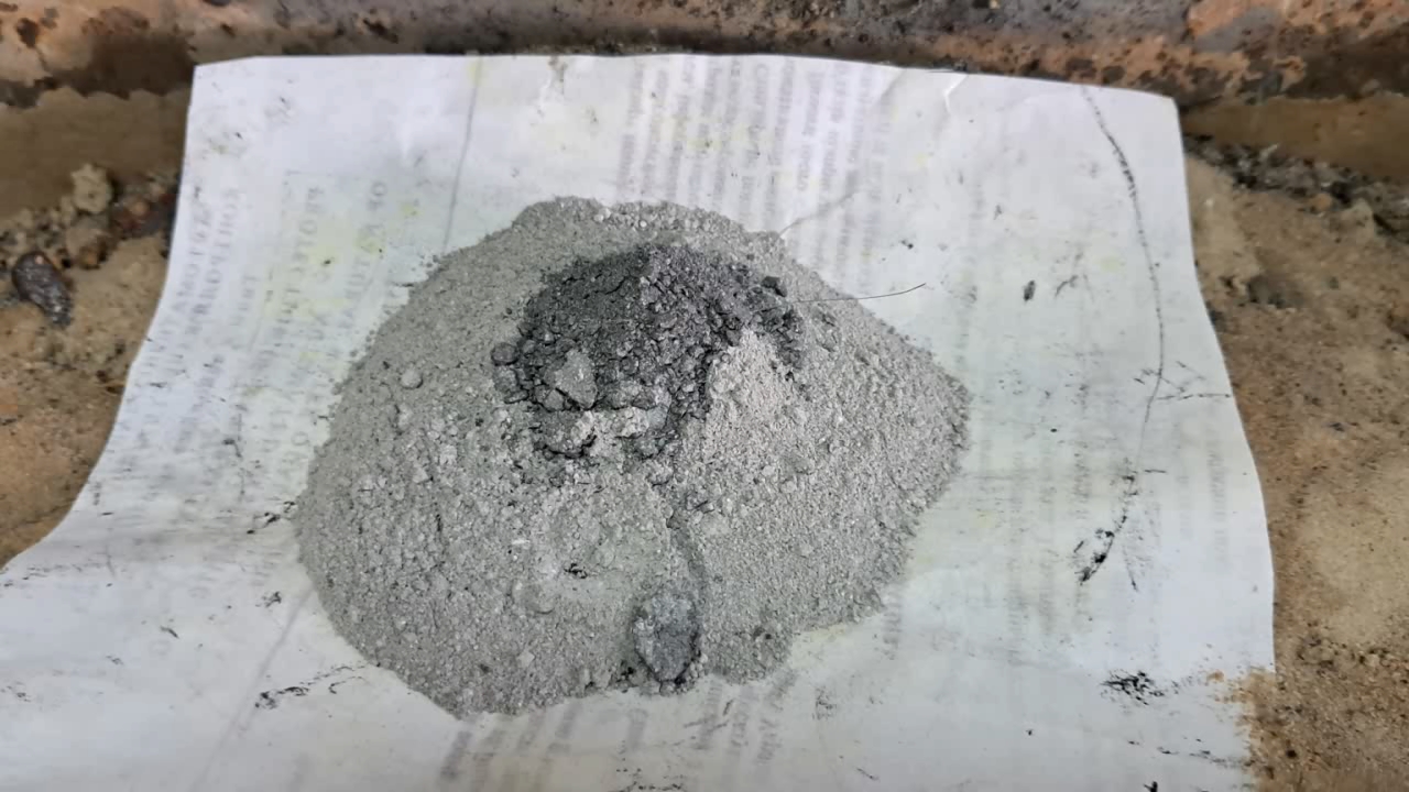

Combustion of Mixture: Lead(II, IV) Oxide/Aluminum (Pb3O4/Al) - Part 24
http://chemistry-chemists.com/N2_2025/C ... 10-11.html

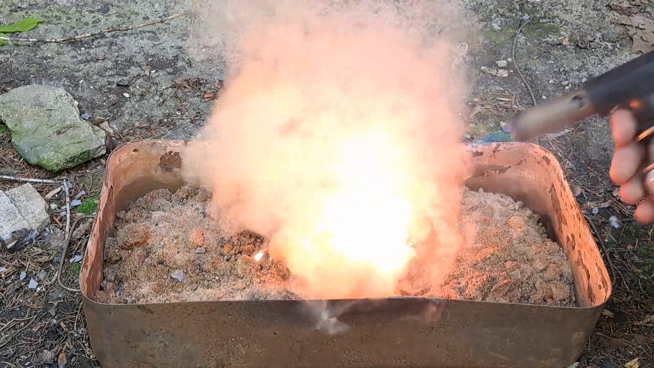

Искал, как перевести термит "Пластифицированный термит". Решил по аналогии с Plastic explosive (пластифицированное взрывчатое вещество) использовать название "Plastic thermite". Надеюсь, такой перевод приемлемый - иначе придется не только править всю статью, но и заново монтировать видео.
В процессе поиска нашел видео, где для пластификации термита используют раствор нитроцеллюлозы в ацетоне:
Plasticizing Thermite / (DBX Labs)
