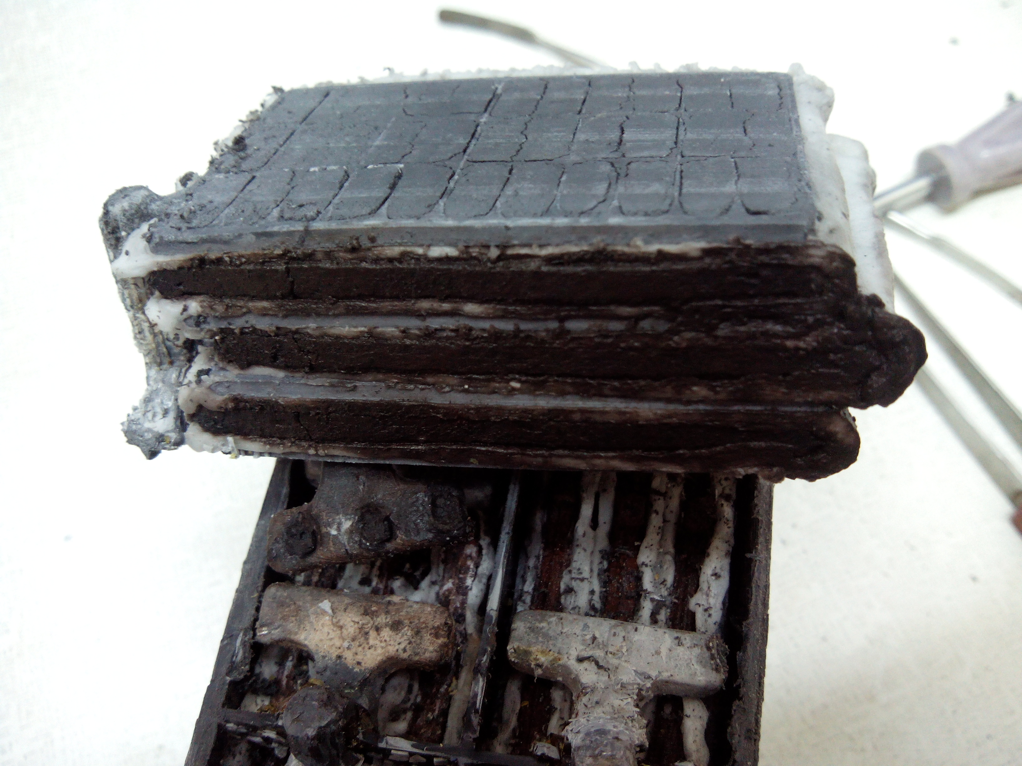

Есть аккум от бесперебоника, свнцовый, дохлый вдрова. Регенерировать не удалось, заряд не берет, напряжение 7В вместо 12. Судя по всему, он сильно сульфатировался. Как перевести сульфат свинца в что-нибудь более полезное? Металл например, или хотя бы оксид. Реактивы и вытяжка есть. Общий план такой: пилю корпус, вынимаю пластины, выкидываю сепараторы, промываю от кислоты, оббиваю сульфат свинца, металл переплавляю, что делать с сульфатом непонятно

Распилил и рассортировал. Самое интересное, что сульфатации не заметил особо. Одна банка была сухая, хотя я ее заливал. Все потроха заняли литровый стакан доверху
 Post subject: Re: Олово и Свинец
PostPosted: 04 Feb 2015 03:17
Joined: 17 Dec 2014 22:51
Posts: 172
О да я такой же плавил.

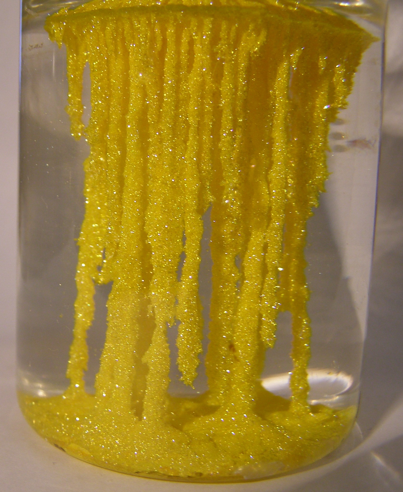

Золотые сталактиты. (Кристаллизация йодида свинца).
Golden Stalactites. (Precipitation of lead iodide)
http://chemistry-chemists.com/Video/col ... .html#1002

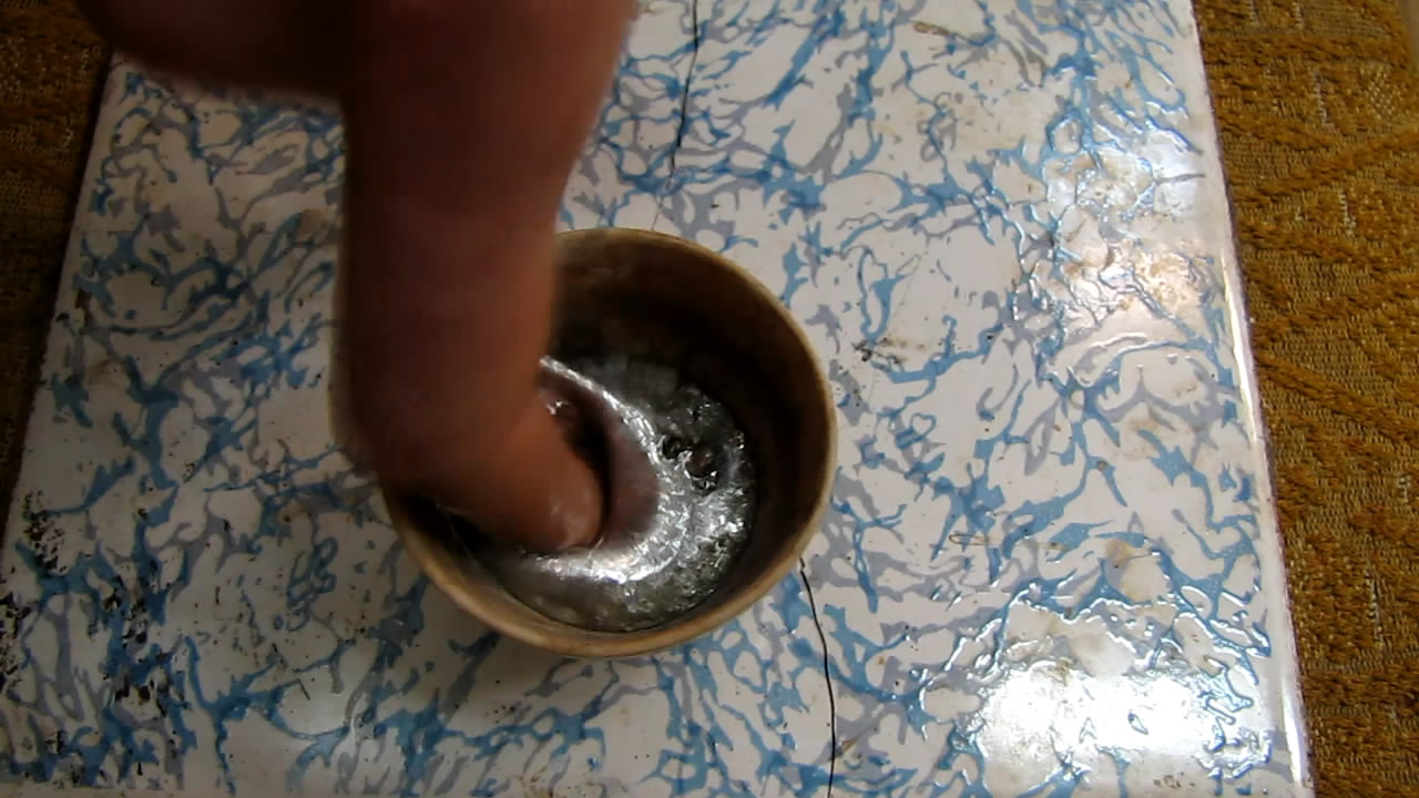

How to Dip your Fingers into Molten Lead (without any burns).
Рука и расплавленный свинец
http://chemistry-chemists.com/N3_2013/C ... -P9-3.html
