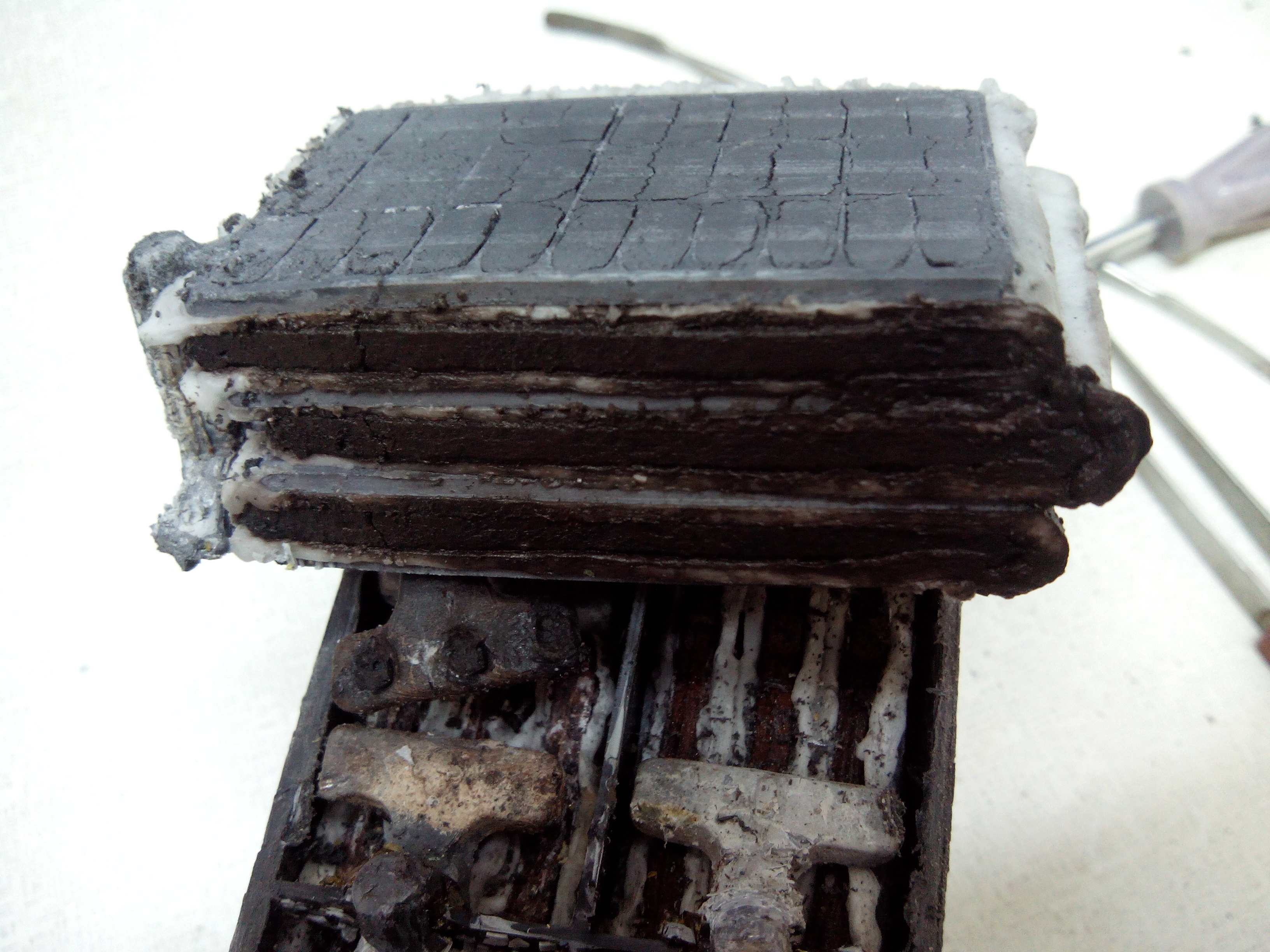

Есть аккум от бесперебоника, свнцовый, дохлый вдрова. Регенерировать не удалось, заряд не берет, напряжение 7В вместо 12. Судя по всему, он сильно сульфатировался. Как перевести сульфат свинца в что-нибудь более полезное? Металл например, или хотя бы оксид. Реактивы и вытяжка есть. Общий план такой: пилю корпус, вынимаю пластины, выкидываю сепараторы, промываю от кислоты, оббиваю сульфат свинца, металл переплавляю, что делать с сульфатом непонятно

Распилил и рассортировал. Самое интересное, что сульфатации не заметил особо. Одна банка была сухая, хотя я ее заливал. Все потроха заняли литровый стакан доверху

О да я такой же плавил.
