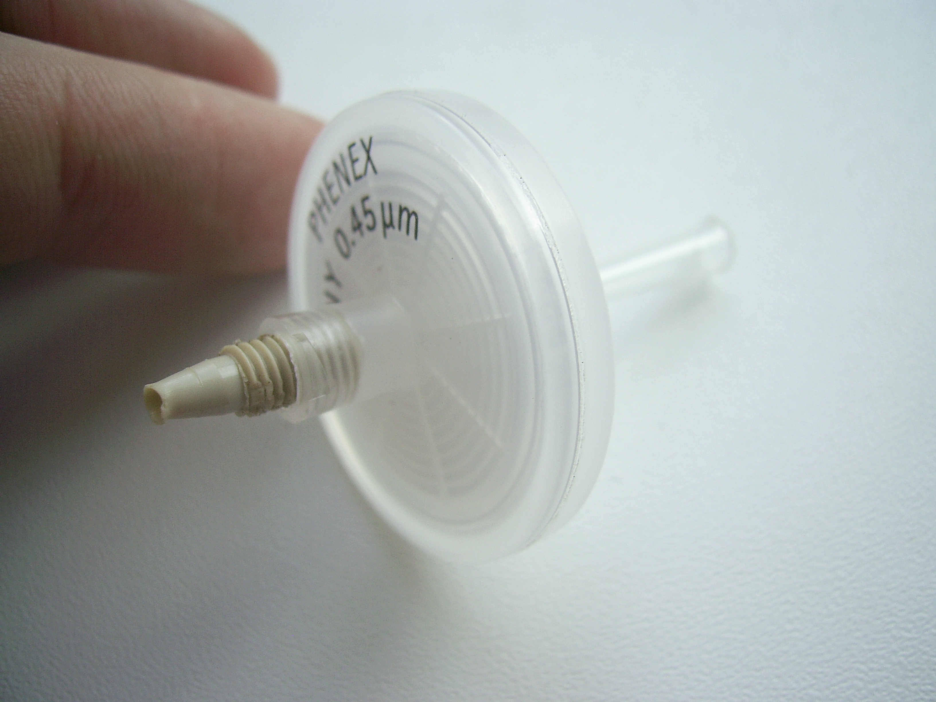

Как уже писалось для перлов очень хорошо подходит горелка-карандаш, особенно с пьезоподжигом. Пламя как раз, проволочка быстро стынет, а так можно держать пламя возле горки буры. Да и наблюдать удобно.
Как оказалось такие горелки очень чувствительны к соринкам в газе. Даже после заправки "хорошим" импортным газом - пламя периодически выходит из под контроля - "плюется газом". :(
Однако проблема решаема :) - сделал переходничок из фильтра Phenex 0,45 мкм, кусочка трубочки (от насадки на пипетку) и резьбового капилляра. И можно заправлять от обычного 220 г баллона. Газ при заправке фильтруется и становится идеально чистым. После этого никаких нареканий к пламени и горелке. :ay:
File comment: "Заправочное устройство-фильтр"

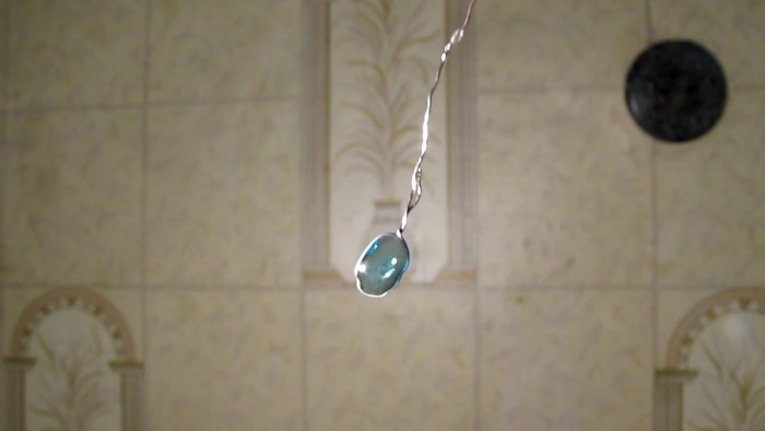

Попробовал сделать, но нихром был толщиной миллиметра полтора. На прямой проволоке бура легла тонким слоем по поверхности. Сделал петлю как смог. Стеклышко получил, слабо-зеленоватое. Добавил медь, прожарил - получилось нечто цвета металлической меди. Повторил два раза с разными реактивами - все то же. Грел в верхней части пламени

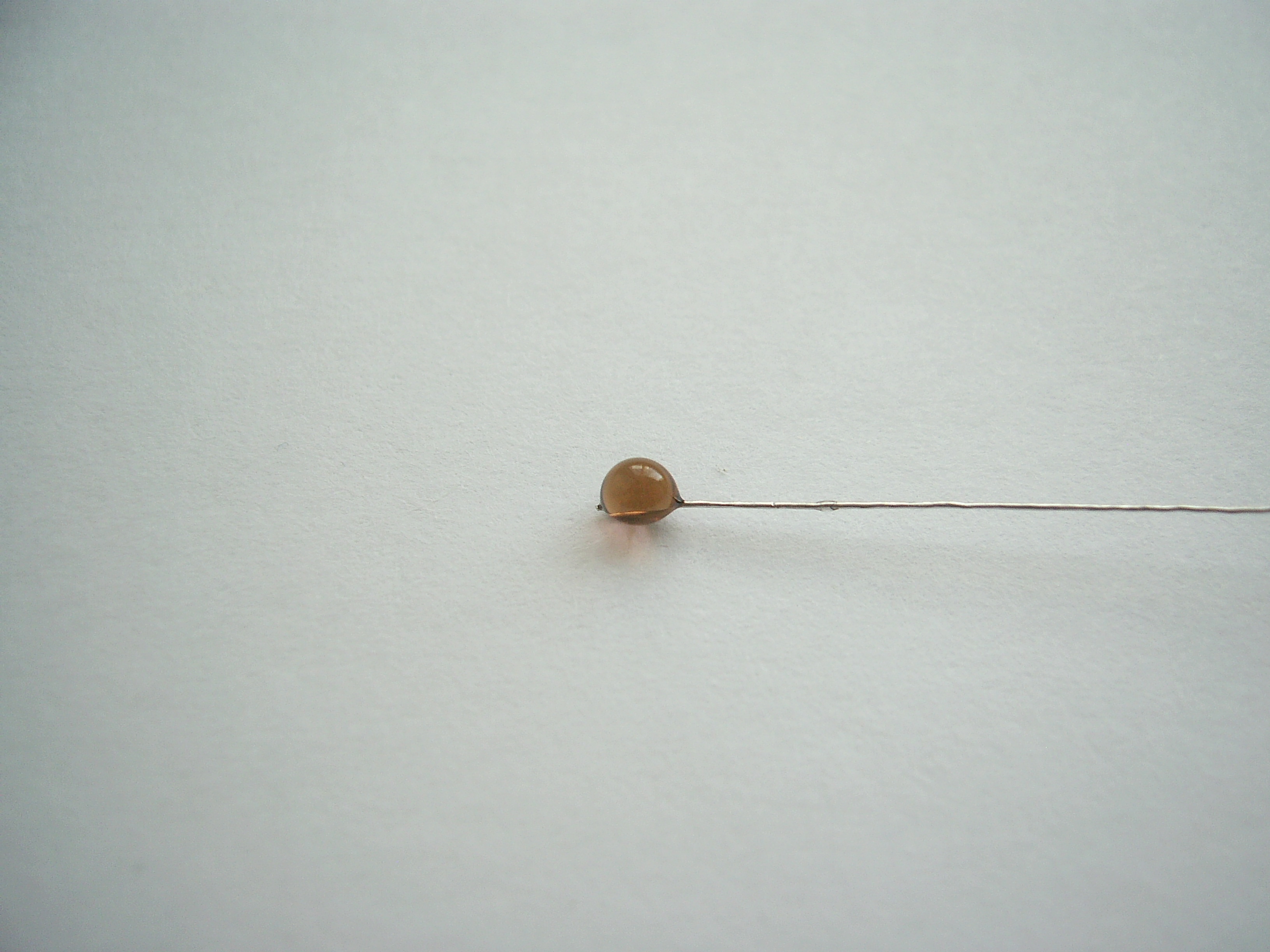

Никель не впечатляет. Ожидал более красивого "красного цвета".
File comment: Никель из сульфата
В более высоких концентрациях - на просвет красный.

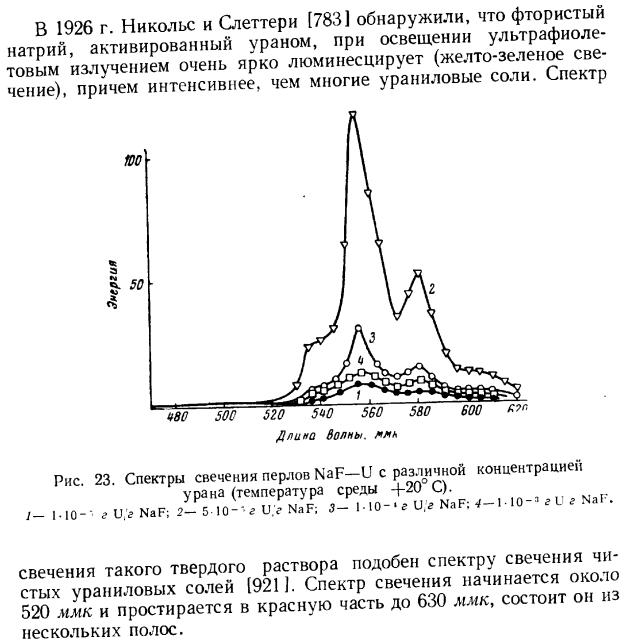

Ранее мы уже упоминали о светящихся перлах.

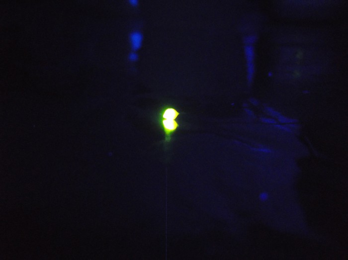

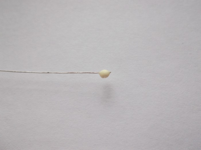

Сегодня возникла мысль попробовать сделать. Вместо буры используется фторид натрия. Соли урана не было, но был набор стекол - стекло ЗС7 (цинк-фосфатное оптическое стекло зелёное ЗС7 — 2,80 % UO3 через уранат натрия Na2UO4). Оно нестойкое и покрыто для защиты двумя пластинками, а незащищенные грани начали покрываться беловатой корочкой "выветривания". Соскоблил немного порошка. Метод "светящихся перлов" очень чувствительный, урана явно должно было хватить с избытком.
Вот что получилось:
File comment: Урановый перл на фториде натрия
При охлаждении перл становится непрозрачным и без глянцевой поверхности.
А в ультрафиолете сияет ярким желто-зеленым светом.

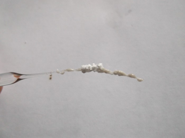

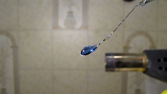

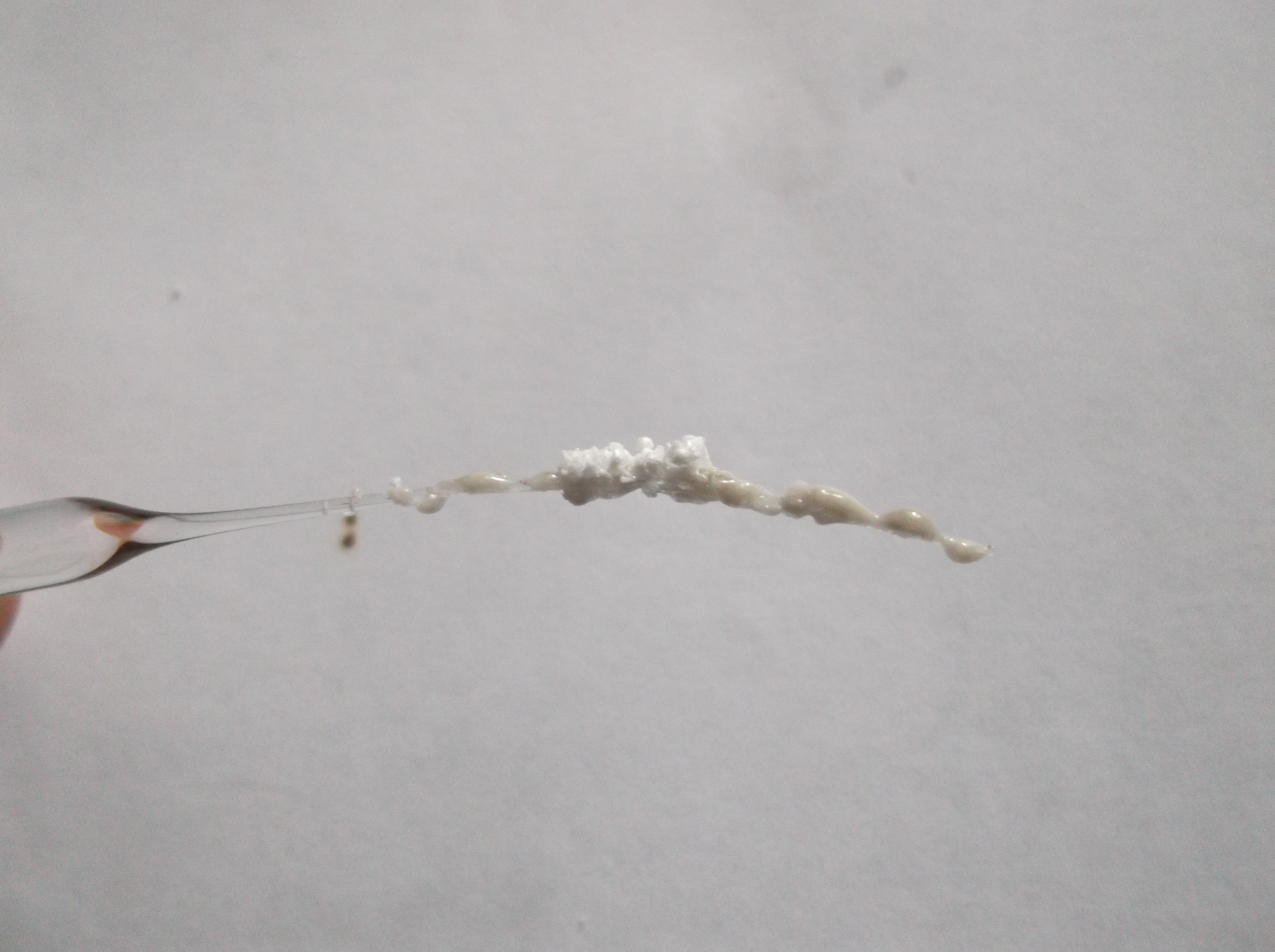

Slavi4 wrote:
Можно оттянуть из стеклянной палочки тонкую нить и на ней плавить.
Кстати, идея работает. Правда, классическим способом удобнее и красивее. Но так - общедоступно.
Оттянув нить на палочке, слегка нагреваем и опуская в буру, и подогревая добиваемся покрытия.
Главное - брать побольше буры.

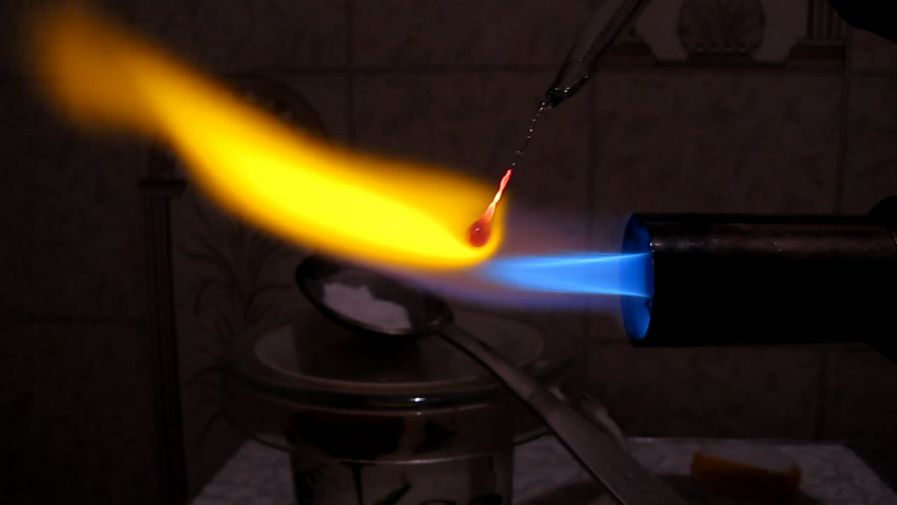

Потом осторожно плавим, постепенно внося в пламя. Можно получить и "слезу".
Конечно, равномерной окраски скорее всего не получится, но тем не менее, цвет будет виден.

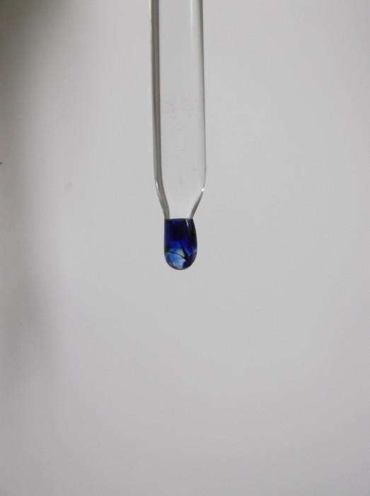

Вот пробный эксперимент с кобальтом:
Так что желающие - пробуйте и фоткайте результаты.
