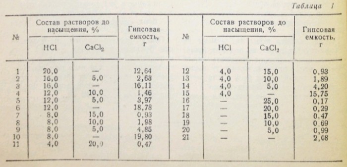

Здравствуйте. Небольшое уточнение насчёт растворимости в кислотах (в частности HCl) - попалась такая табличка:
Взято, правда, из статьи 40-х годов прошлого века -
Судя по этим исследованиям, например, в 8%-й солянке растворимость гипса в 10 раз выше, чем в воде. Есть и более свежие данные:
​Однією з найбільш цитованих робіт, що детально досліджує цю тему, є стаття:
​Назва: "Solubility of CaSO4 Phases in Aqueous HCl + CaCl2 Solutions from 283 K to 353 K"
​Автори: Zhibao Li, George P. Demopoulos
​Видання: Journal of Chemical & Engineering Data
​Рік: 2005
​Посилання на статтю (Abstract):
https://pubs.acs.org/doi/abs/10.1021/je050217e
​У цій та інших подібних роботах, зокрема, "Solubility of calcium sulphate dihydrate in hydrochloric acid solutions" (2007), показано, що розчинність гіпсу (CaSO4 ×2H2O) у чистому HCl зростає до максимуму при концентрації HCl близько 3 моль/дм3 (що приблизно 10.95 мас.% HCl). Це пікове значення розчинності для гіпсу і становить приблизно 35-37 г/дм3 (в залежності від температури).
​Це значне збільшення розчинності (з 2.05 г/дм3 у чистій воді до 36 г/дм3 при 10% HCl) пояснюється утворенням гідросульфат-іонів, що ефективно виводить сульфат-іон із розчину і зміщує рівновагу розчинення CaSO4 вправо.

Спасибо за замечания к статьям.
Насчет обратимости - это скорее вопрос терминологии. Обратимая реакция, которая в данных условиях идет преимущественно в одном направлении называется односторонней. Необратимыми считают реакции, которые при данных условиях идут практически исключительно в одном направлении.
Растворимость сульфата кальция - 0.21 г/100 мл при 20С, карбоната кальция - 0.0013 г/100 мл, разница в 160 раз. Т.е., реакция будет сильно смещена в сторону образования карбоната кальция, но не количественно. Особенно, если целенаправленно создать избыток сульфата.
Для сравнения, растворимость сульфата бария примерно 0.2 мг, а карбоната бария 2 мг в 100 мл воды. Т.е., сульфат бария в 10 раз менее растворим, но это не мешает превращать сульфат бария в карбонат действием соды.
Хотя, для большинства практических случаев явно хватит однократной обработки гипса содой.
_________
Насчет растворимости гипса в соляной кислоте - добавлю фразу "в большинстве случаев" и сноску. Увеличение растворимости по сравнению с водой в 15 раз - существенно.

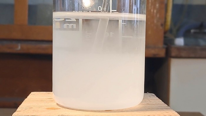

Posts: 66587
Reaction of Saturated Solution of Calcium Sulfate with Strontium Chloride - Part 5
http://chemistry-chemists.com/N3_2025/C ... .html#1002
Reaction_Saturated_Solution_Calcium_Sulfate_Strontium_Chloride-18.jpg [ 265.59 KiB | Viewed 462 times ]

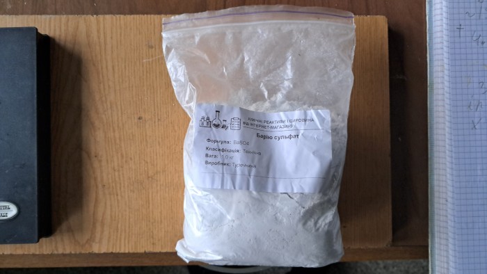

PostPosted: 20 Nov 2025 22:16
Posts: 66587
Reaction of Barium Sulfate with Sodium Carbonate (Plan of Experiment) - Part 6
http://chemistry-chemists.com/N3_2025/C ... P10-3.html
Сам эксперимент уже завершен, но описываю частями, поскольку часто и надолго отключают электричество.

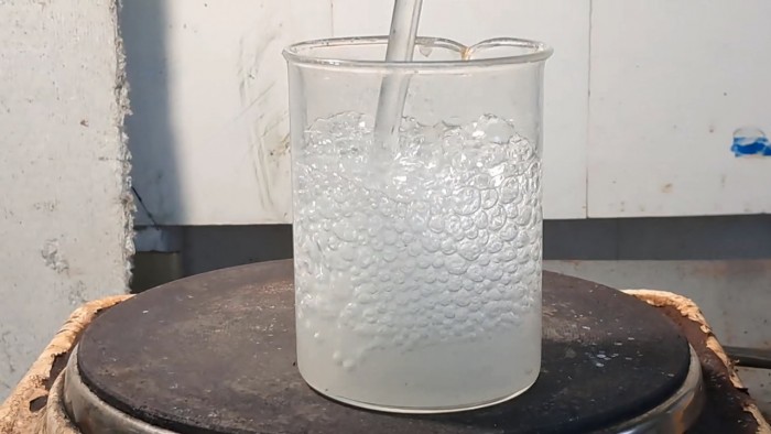

PostPosted: 21 Nov 2025 21:01
Posts: 66587
Reaction of Barium Sulfate with Sodium Carbonate (Experiment) - Part 7
Reaction_Barium-Sulfate_with_Sodium-Carbonate-9.jpg [ 350.19 KiB | Viewed 312 times ]
Сегодня днем включили свет на 1.5 часа дольше, чем было по графику. Решил воспользоваться и написал часть статьи, хотя был уставший.
На фото: когда опускал в горячий раствор стеклянную палочку со сломанным краем - наблюдалось резкое вскипание.
Кстати, когда сломал эту палочку, глубоко поранил палец и долго не мог остановить кровь. Но остановил и зажило.

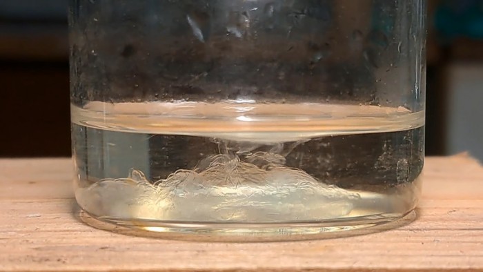

PostPosted: 22 Nov 2025 20:16
Posts: 66587
Reaction of Barium Sulfate with Sodium Carbonate (Final Part) - Part 8
http://chemistry-chemists.com/N3_2025/C ... .html#1003
Reaction_Barium-Sulfate_with_Sodium-Carbonate-69.jpg [ 388.51 KiB | Viewed 265 times ]

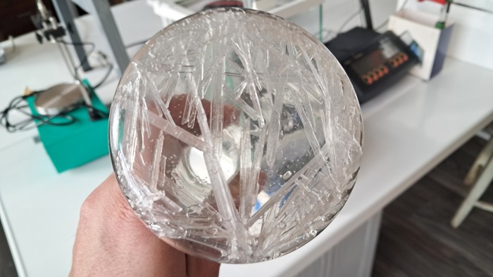

PostPosted: 26 Nov 2025 18:41
Posts: 66587
Does Calcium Carbonate React with Sodium Sulfate? - Part 9
http://chemistry-chemists.com/N3_2025/C ... P10-4.html

PostPosted: 27 Nov 2025 07:20
Posts: 12616
При кипячении равновесие реакции сдвигается в сторону образования гипса благодаря тому, что его растворимость уменьшается с температурой.
А что, если в оформлении опыта вместо кипения применить колонку? Насыпать в неё мел и пропускать раствор сульфата натрия.
Правда потом, когда колонка загипсуется, извлечь сульфат кальция из неё будет затруднительно. Да и в процессе наступит момент, когда раствор перестанет поступать. Надо что-нибудь придумать против этого.
PS^ Если добавить фенолфталеин, опыт будет нагляднее, но я не уверен, что фенолфталеин работает в кипящем растворе.
