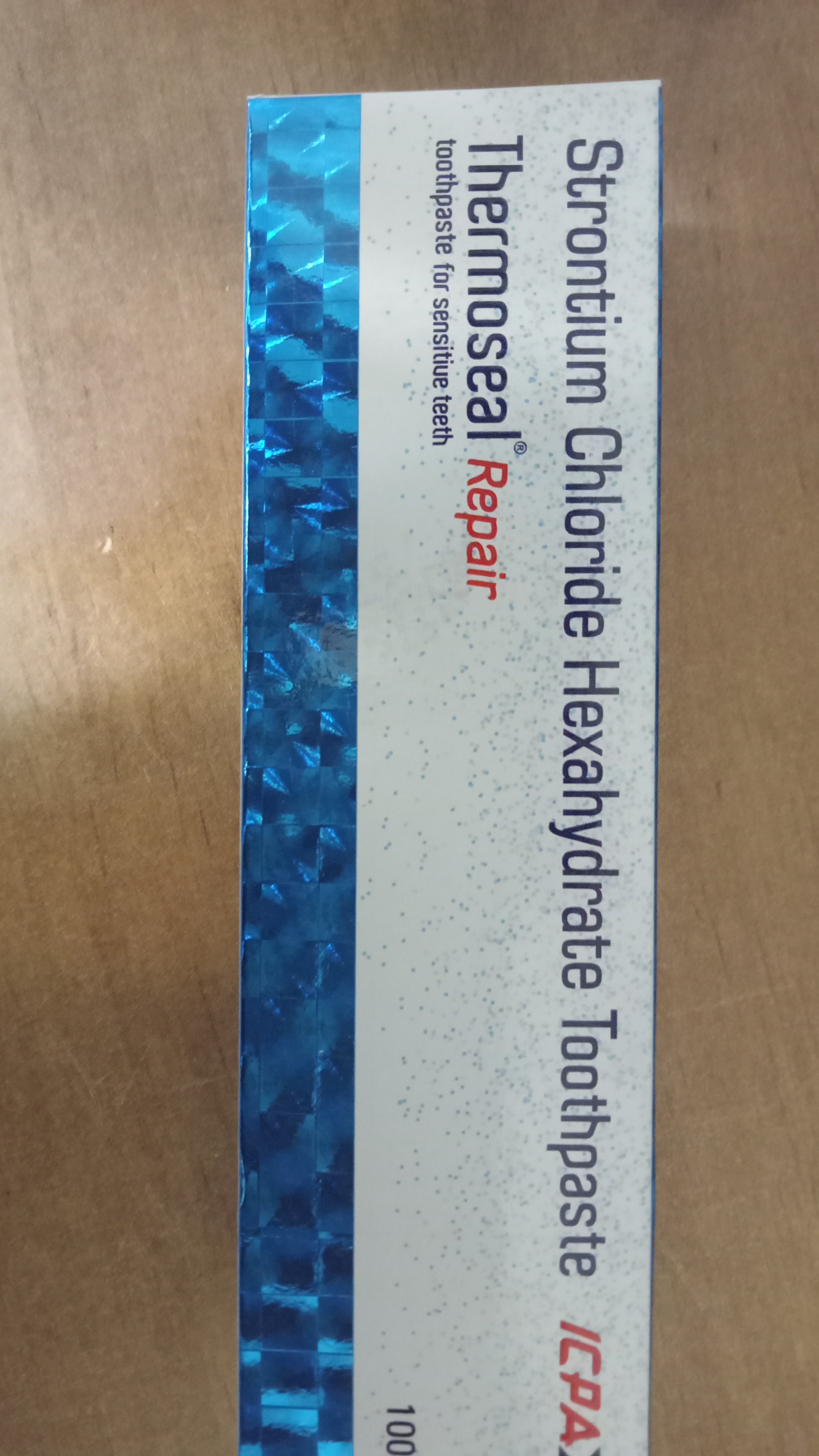

Зубная паста со стронцием. Делают в Индии, купить можно только на ебее (втридорога). Замечательная, хотя и дорогая, профилактика кариеса; намного лучше фтора.

Препараты стронция используют при остеопорозе. Видимо, только в ветеринарии.

Posts: 2381
Были сведения о длительном применении небольших доз стронция для профилактики и даже лечения сердечно- сосудистых заболеваний.
Но тут просто укрепление фторапатита эмали, действует отлично. При этом не используется в Европе и Америке, очевидно боятся, что будут использовать дети. Вот им действительно нельзя, может развиться т.н. " уровская болезнь".

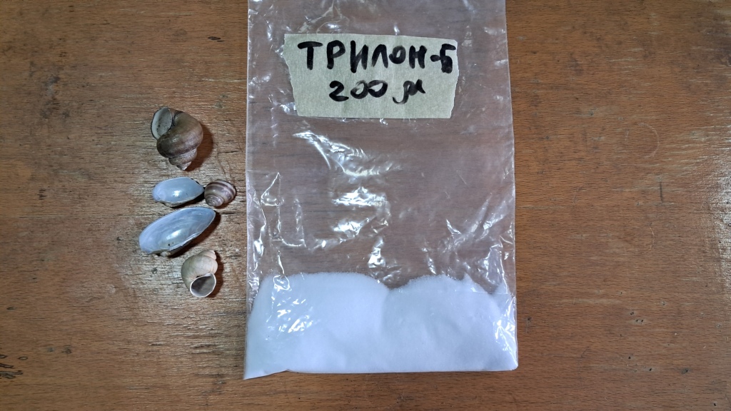

Dissolving Mollusk Shells in EDTA
Trilon B, Ammonia, and Mollusk Shells - Part 1

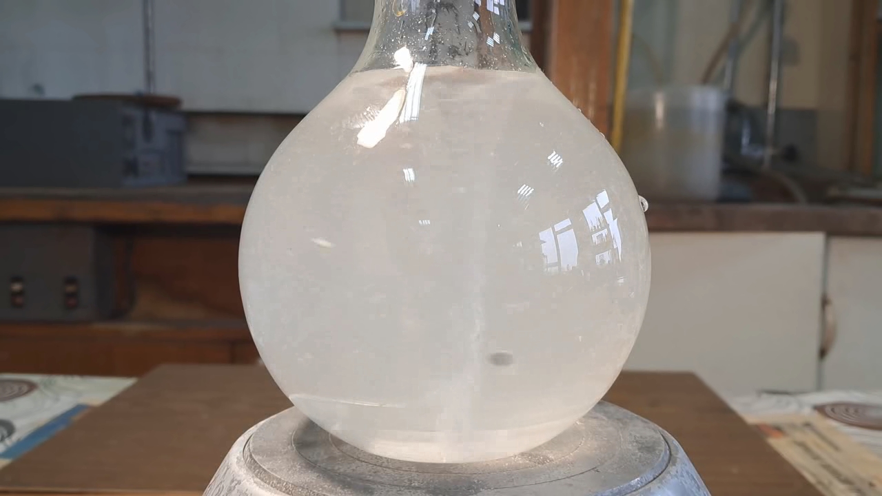

 Post subject: Re: Кальций, Стронций и Барий
PostPosted: 15 Nov 2025 01:20
Joined: 13 Aug 2024 23:01
Posts: 50
Reaction of Saturated Solution of Calcium Sulfate with Sodium Carbonate - Part 3
http://chemistry-chemists.com/N3_2025/C ... .html#1003

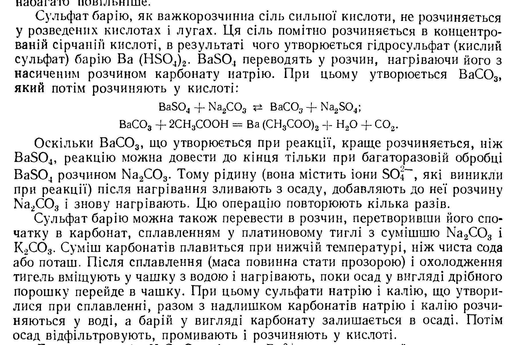

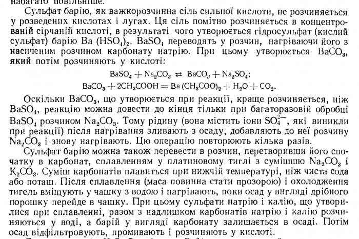

Сульфат кальцію в карбонат - то зрозуміло.
Але щоб сульфат барію в карбонат - сумнівно... У трилоні Б, так, кип'ятять, і у розчин переходить кількісно (є такий муторний аналіз електроліту хромування на вміст сульфатів).
Що барій змушує поміняти сульфат на карбонат, при кип'ятінні з содою, для мене загадка...
PostPosted: 15 Nov 2025 04:31
Сульфат бария для перевода в карбонат кипятят в растворе соды несколько раз, меняя раствор на свежий
PostPosted: 15 Nov 2025 11:20
Posts: 69217
Ф.Г. Жаровський, А.Т. Пилипенко, І.В. П’ятницький Аналітична хімія viewtopic.php?p=32742#p32742
