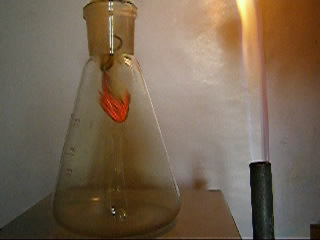

Горение железа в хлоре ч.5-2
http://chemistry-chemists.com/Video/Fe_Cl2.html

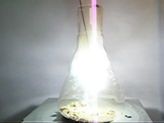

Горение магния в хлоре ч.5-3
http://chemistry-chemists.com/Video/Mg_Cl2.html

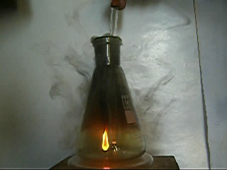

Горение пропан-бутановой смеси в хлоре ч.6
http://chemistry-chemists.com/Video/C3C4_Cl2.html

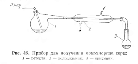

А какой хлорид именно вам нужен? Их три...
Если же вам понадобился самый ходовой, S2Cl2, то его получают пропусканием сухого хлора через расплав серы и конденсацией паров возгоняемого хлорида в холодильнике. Сразу чистый хлорид не получится (пары серы, другие хлориды серы, хлориды примесей) - нужна повторная перегонка продукта с добавлением чистой серы.
Стоит ли говорить, что там где хлор, пары серы и ядовитый хлорид, нужна очень хорошая вытяжка и качественная герметизация аппарата?!

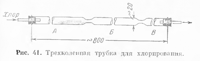

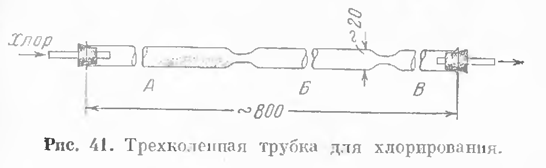

Ещё одно...
в старом-добром Ключников Н.Г. - Руководство по неорганическому синтезу (1965) есть способ получения малых количеств монохлорида вот в таком приборе
В секцию А насыпают 2-3 г серы, нагревают эту часть пламенем горелки и пускают хлор, продукт конденсируется в секции Б. После прохождения реакции горелку переносят под секцию Б и более чистый продукт оседает в секции В (ток хлора всё время продолжается)
 Post subject: Re: Хлорид серы

Это если запаивать для долгого хранения. Если сразу пускать в дело - подойдет и простая колба.

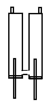

Я в школе, помню, спаял из разовых шприцов такую штуку.
Получалось собирать хлор и водород отдельно. Анод был из карандашного грифеля.
