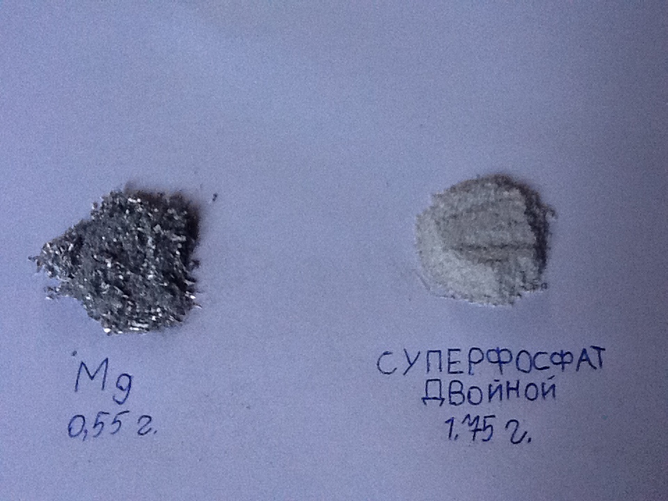

Захотел получить фосфин. Решил получать по методу Чувурина, красный фосфор счищенный с коробков было жалко (до него дело ещё дойдет) поэтому достал суперфосфат. Взял 0,55грамм магниевой стружки с мелкими опилками, и добавил 1,75грамма суперфосфата двойного.
Засыпал смесь в пробирку и сделал канал для выхода газов (как в смеси карбоната натрия и магния), заткнул стеклянной ватой и вышел на улицу. Пробирку стал постепенно нагревать, где-то через 30секунд стал раскалять дно, (ожидал что смесь сгорит более менее спокойно, но ошибся) произошел слабый хлопок и смесь, вытолкнув неплотно вставленную вату отлетела метра на полтора, пробирка осталась целая. Видимо смесь спеклась при прогревании пробирки и, вылетев, раскололась об траву, самое интересное, это то, что вспыхнула она только с самого края, и остальное горело уже спокойно (но вне пробирки). При вылете смеси образовалось облачко густого белого дыма, запаха я не почувствовал, а может это просто пыль смеси вылетела, в тот момент меня больше смесь интересовала. Раскололась она на три части, и продолжала ярко тлеть на земле, запихивать её назад в пробирку мне что-то не захотелось, и дожигал я её уже на земле. Фосфин получить не удалось, видимо после покидания пробирки магний окислялся только кислородом.

А что из фосфорных соединений для получения фосфида магния можете посоветовать? Чтобы сгорало без щелчков и взрывов, может, простой суперфосфат взять?

надо брать средний фосфат. С двойным может вобще жахнуть нехило, ведь мешаете магний с кислой солью в присутствии воды проходит обменная реакция. Брать надо только средний фосфат кальция.

Двойной суперфосфат содержит много воды: во-первых, 1 молекулу кристаллогидратной ("красная"), во-вторых - 1 молекулу конституционной ("синяя")
Ca(H2PO4)2*H2O
Если воду не удалить, брать суперфосфат не имеет смысла, а чтобы вода ушла, нужно хотя бы градусов 600 и время порядка часа (чем больше образца - тем дольше).

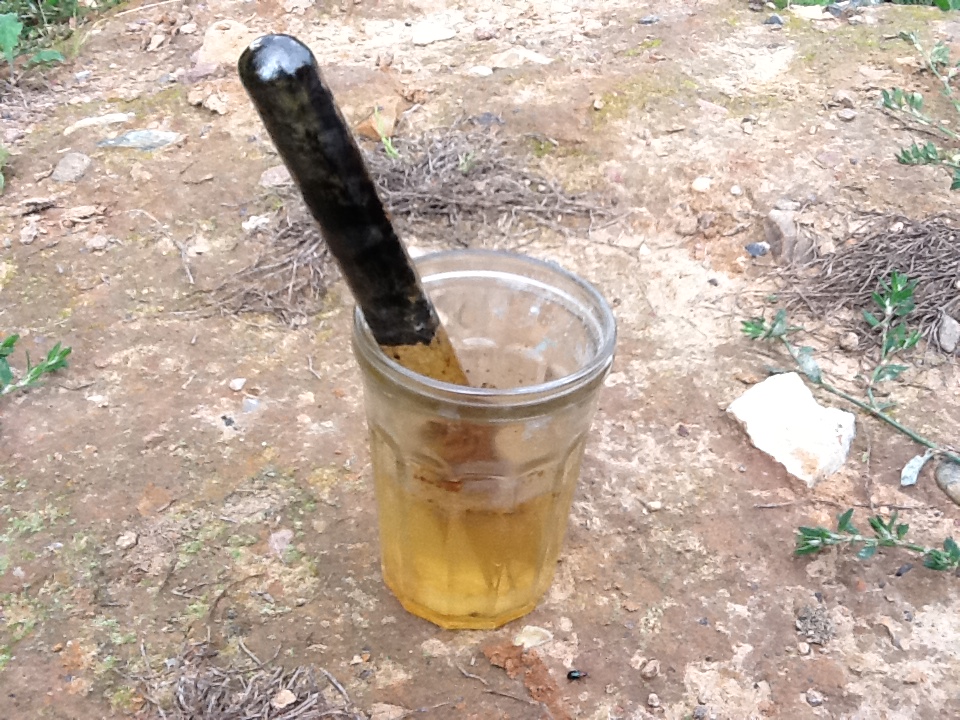

Пистоны – довольно хорошая вещь для получения фосфора, но не дешевая. У нас сейчас одна пачка стоит 25 рублей, уже дорого. Конечно, юные химики (которым надо совсем немного), могут получать таким способом, но мне захотелось найти более дешевый источник фосфора. Почти для всех опытов подходит и фосфор с примесями…
Провел эксперименты по получению фосфора из спичечных «терок», сначала с 10-и коробков, а потом из 50-и. Несколько лет назад, не имея ни калийной, ни натриевой селитры, делал всякие мини ракеты, и разную пиротехнику из спичечных головок. Спичечные головки счищал, а коробки оставались, сейчас их у меня целая куча, вот я и нашел для них применение. Сначала я пытался счищать с них эту фосфорную смесь скальпелем, но выход был очень низкий.viewtopic.php?p=53785#p53785 Теперь удалось найти очень простой способ по получению из них фосфора с большим выходом!
Вот сам способ. Берем коробки, можно использованные («чирканные»), и ножницами срезаем у них «терки», помещаем их в банку с водой на ночь. С утра, достаём их, и, вооружившись ножом, снимаем с них фосфор с тонким слоем бумаги, делается это так – кладем одну «терку» вертикально по отношению к себе, и, начиная с середины АККУРАТНО поддеваем верхний слой, затем тянем его, и он элементарно снимается, пол «терки» снято, точно также снимаем и вторую половину. Срезаем ножницами боковые кусочки бумаги (если такие имеются) и сушим, вот что получаем.
Берем пробирку и стеклянный стаканчик который не жалко (испачкается, и уже не отмоете). Для второго эксперимента я взял 50 коробков (то есть 100 «тёрок» (а так как каждая «терка» у нас разделена на две части, то всего 200 кусочков)). Все «терки» помещаем в пробирку и спрессовываем, пробирку переворачиваем и ставим в стакан с водой (горлом в низ).
Выходим на улицу и начинаем греть горелкой. Пары фосфора будут конденсироваться на внутренней части пробирки которая находится под водой. Из-за поднятия температуры, воздух расширяется и пузырями выходит из пробирки, иногда он захватывает с собой крупинку фосфора, который оказавшись на воздухе, тут же загорается огнем (видно даже на ярком солнце), вот из за этого опыт дома проводить нельзя (можно под вытяжкой). Вот что мы получаем.

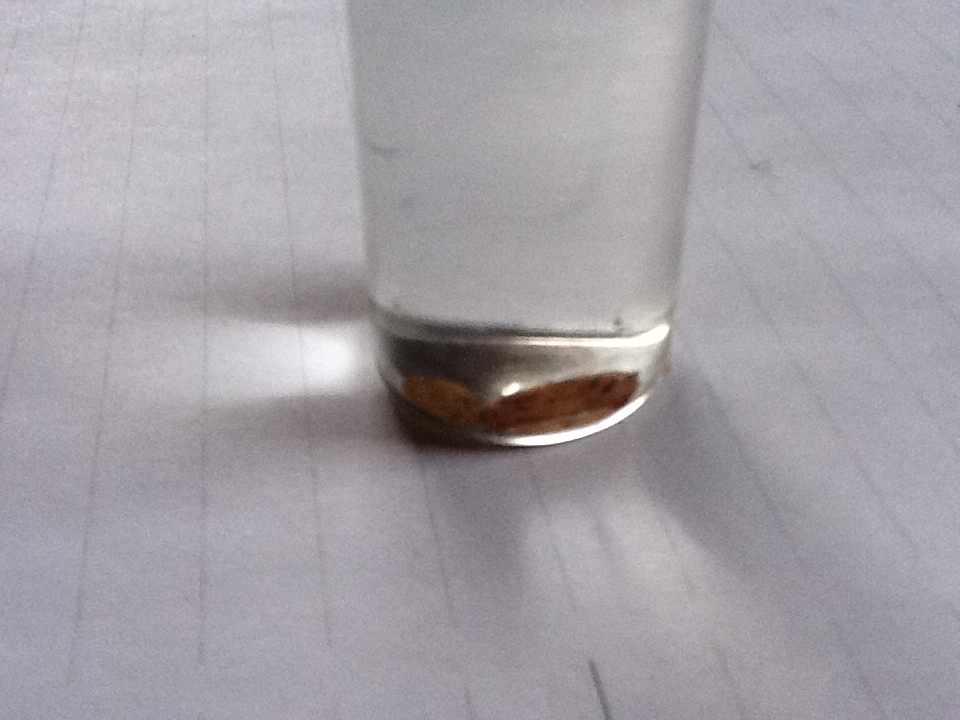

Ставим наш стакан с пробиркой (пробирку не доставать!) на водяную баню. Когда вода согреется, начинаем потряхивать пробирку, вскоре все крупные капли фосфора стекут в низ, а те что поменьше не оторвутся ни за что (их можно растворить в бензине и использовать для опытов (не пропадать же им!)). Теперь можно достать пробирку.
Оставим стакан на некоторое время (пока он не остынет и не затвердеет фосфор). Этот фосфор хоть и не очень чистый, но для опытов подойдет! Если нужен чистый, то можно положить в пробирку и повторно перегнать.
Дополнение. Перегонять по десять коробков за раз (вернее, по двадцать «терок») то выход будет размером с половинку маленькой горошины, а из пятидесяти не две с половиной маленькие горошины (как вы подумали), а меньше (дело в том, что фосфор находящийся в самом верху остаётся в обугленных «терках»). Вот, слева кусочек с 10-и коробков, а справа с 50-и.
Я считаю, что оптимально использовать загрузку где-то 25 – 30 коробков (вернее, 50 – 60 «терок»). Для этого опыта у меня было около 10 – 15 использованных («чирканных») коробков, и 35 – 40 не «чирканных». С использованных «терок» выход будет в два раза меньше.

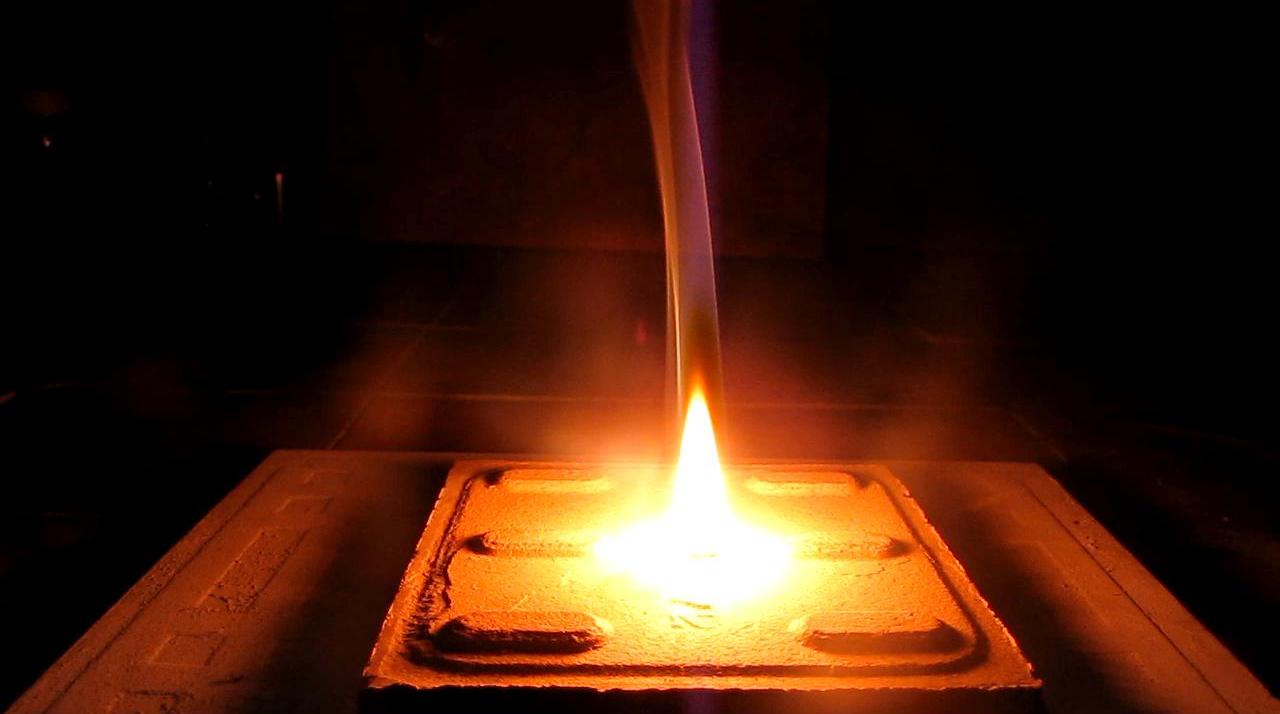

Возгонка красного фосфора (получение белого фосфора) ч.1
http://chemistry-chemists.com/N4_2012/P ... -P3-1.html
Самовоспламенение белого фосфора ч.2
http://chemistry-chemists.com/N4_2012/P ... -P3-2.html

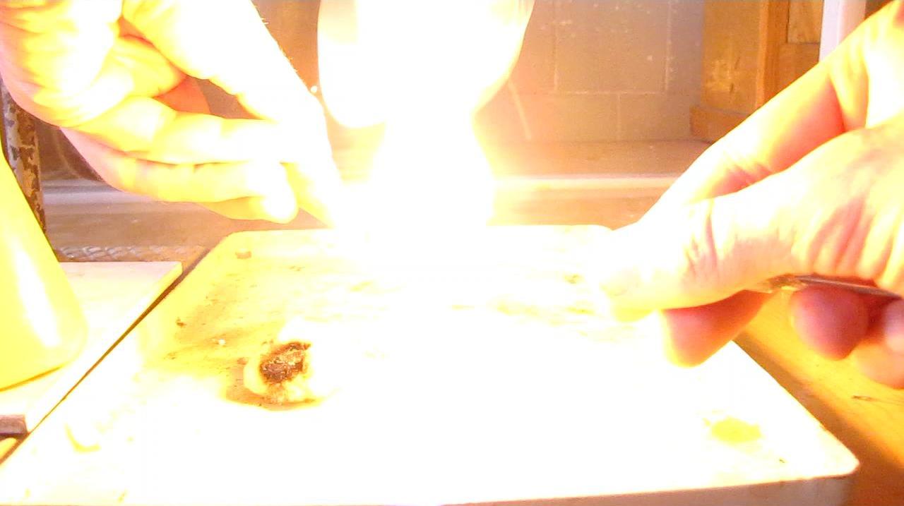

Свечение белого фосфора. Воспламенение белого фосфора при трении ч.3
http://chemistry-chemists.com/N4_2012/P ... -P3-3.html

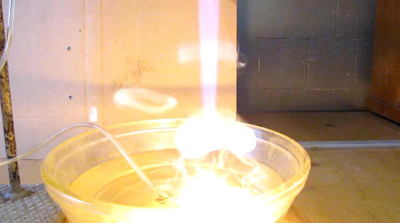

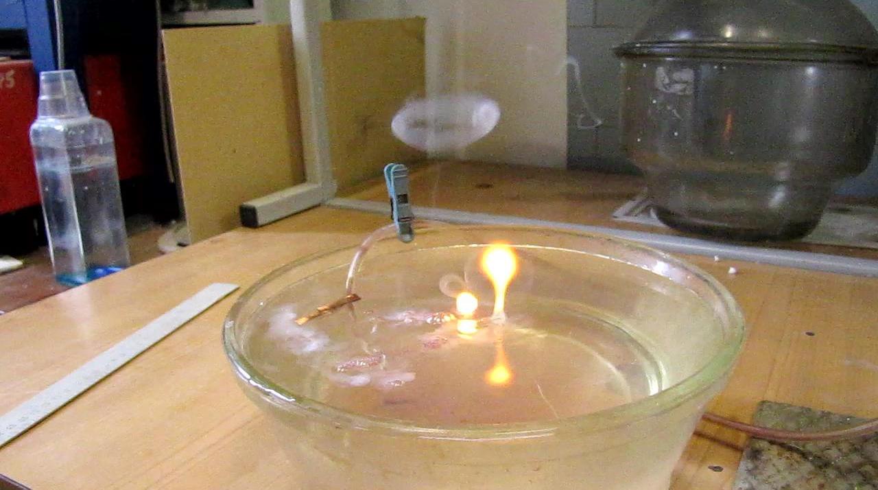

Горение фосфора под водой ч.9-1
http://chemistry-chemists.com/N4_2012/P ... 3-9-1.html
Горение фосфора под водой ч.9-2
http://chemistry-chemists.com/N4_2012/P ... 3-9-2.html
Горение фосфора под водой ч.10
http://chemistry-chemists.com/N4_2012/P ... P3-10.html
